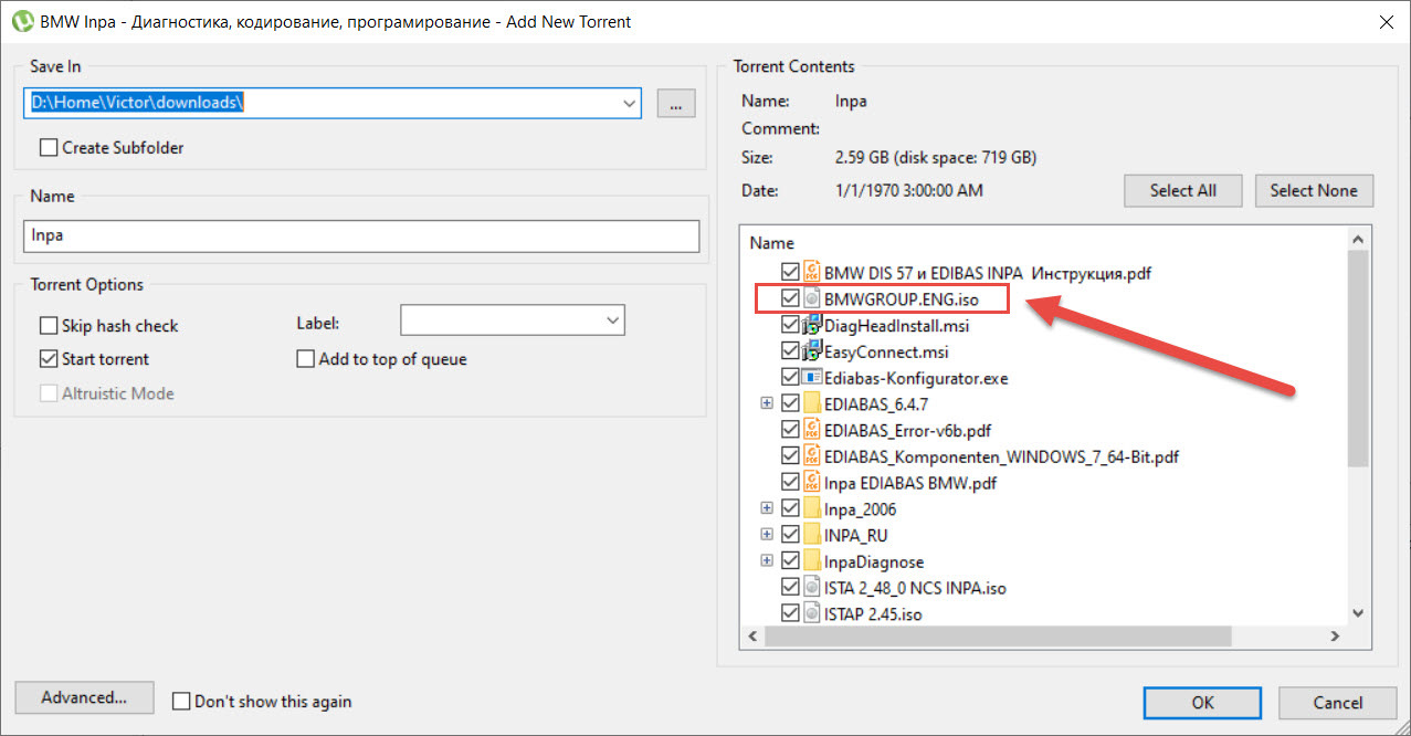

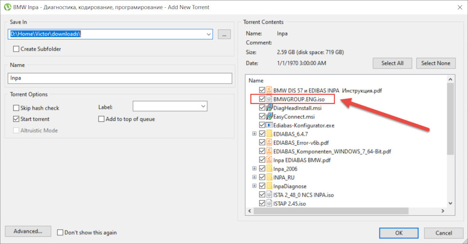

Находим файл INPA\BMWGROUP.ENG.iso. Распаковываем его архиватором, например, WinRar. Получаем одноименную папку.
Теперь идем в в эту папку — INPA\BMWGROUP.ENG.
— Папку CFGDAT — копируем в C:\EC-APPS\INPA
— В папке BMWGROUP.ENG есть файлик INPA.ini — копируйте в C:\EC-APPS\INPA\CFGDAT
— Из папки BMWGROUP.ENG\ENGLISH IPO — все файлики копируй в C:\EC-APPS\INPA\SGDAT
— Из папки BMWGROUP.ENG\ENGLISH SGBD все файлы в C:\EDIABAS\Ecu

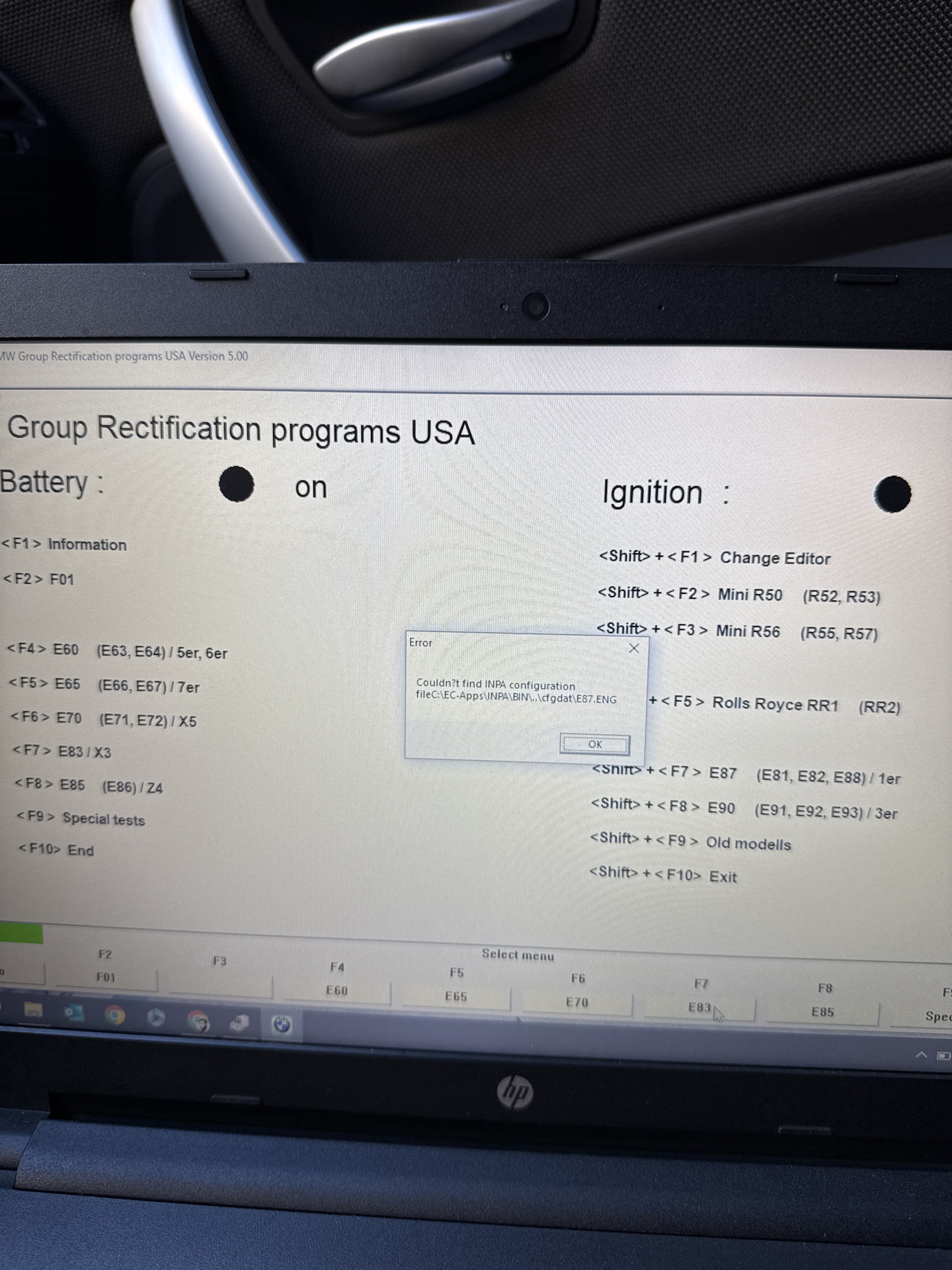

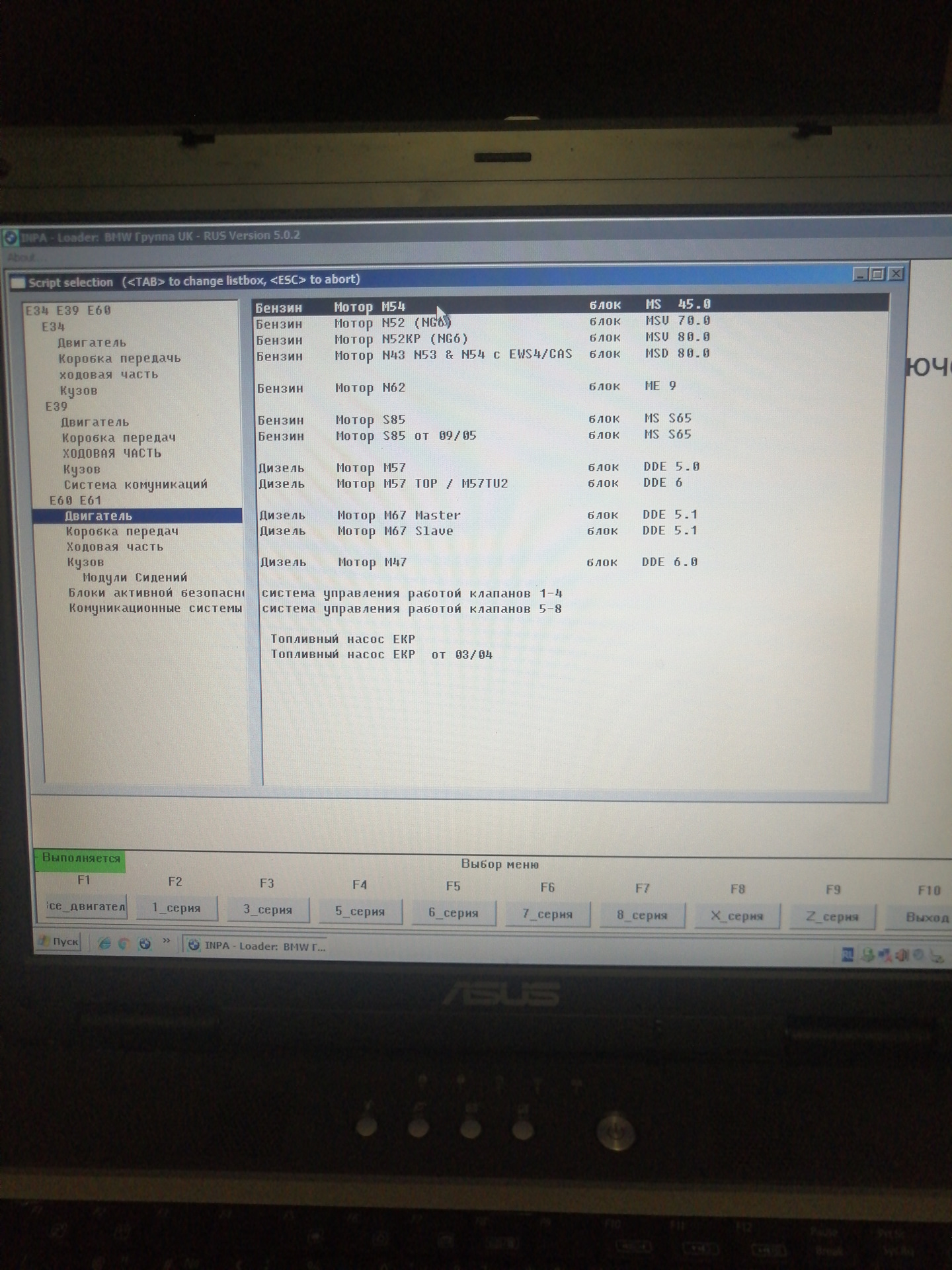

4. В списке моделей нет вашего кузова, он среди старых моделей, вам хочется перенести его повыше по меню.
Решение:
Находим файл C:\EC-APPS\INPA\CFGDAT\inpa.ini и исправляем его. Здесь я изменил так, чтобы кузов 46 был на клавише F3.
F3 = E46
F3_Text = E46
F3_ARCHIV = SGBD_E46

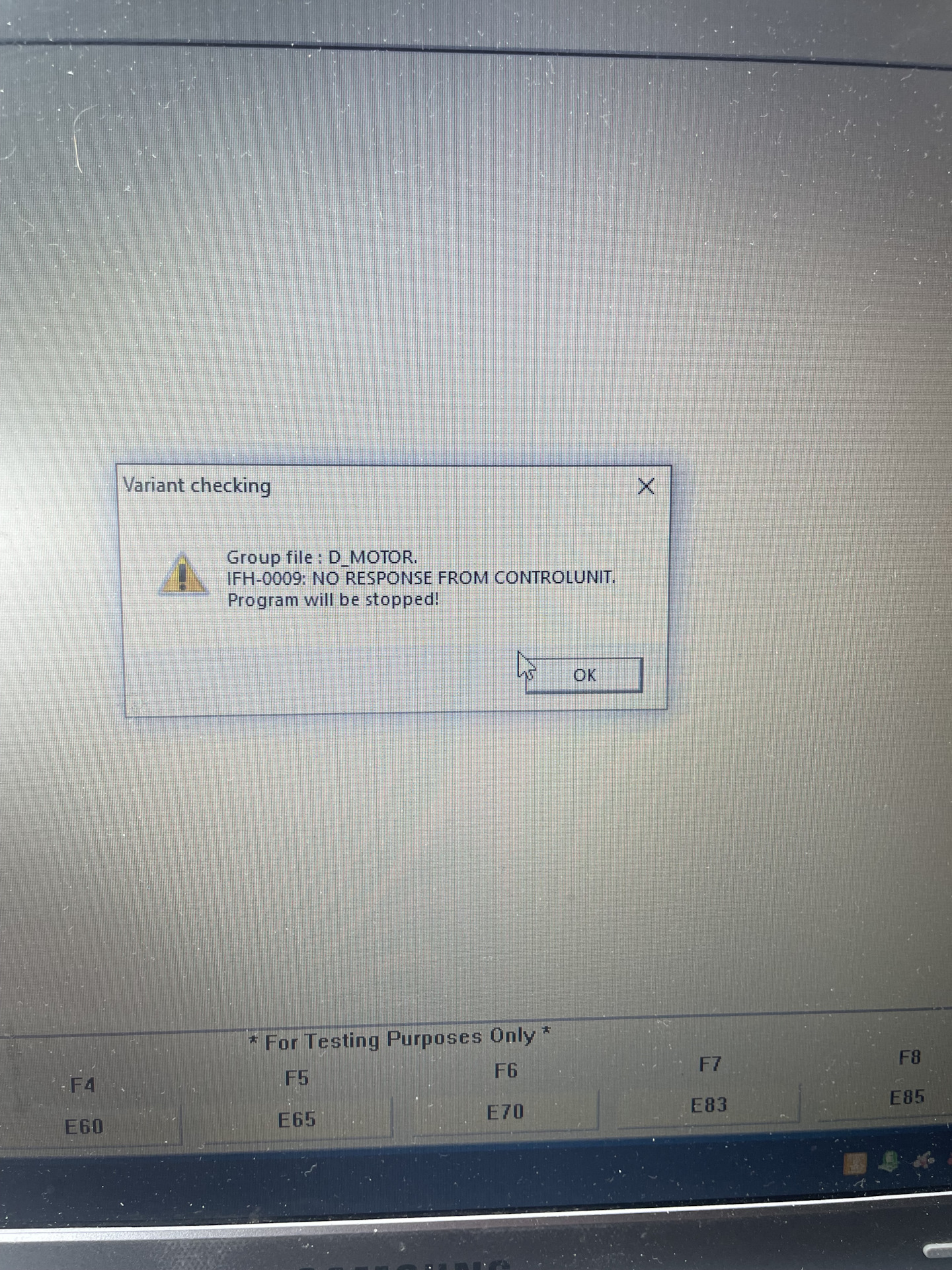

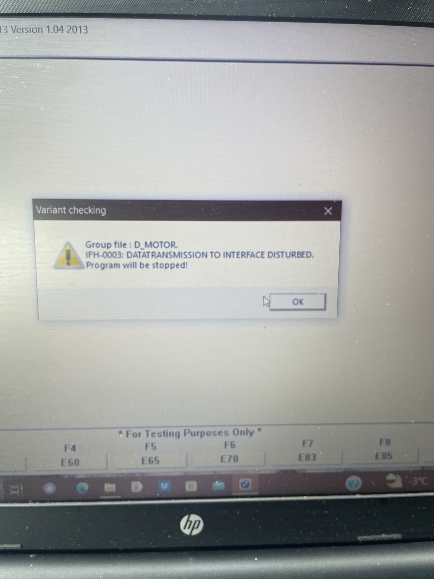

5. Возникают ошибки IFH-0018 INITIALIZATION ERROR и IFH 0009 No Response From Control Unit.
Есть 4 возможные причины:
— проверяем настройки порта и их соотвествие obd.ini
— проверяем, заведена ли машина. на заглушенной, даже с повернутым ключомв положение зажигания, на некоторых блоках может выскакивать эта ошибка.
— возможно шнурок требует модификации или неисправен, что случается очень часто, так как это дешевый китай. Раскручиваем корпус и смотрим на начинку, в частности контакты 7 и 8. В зависимости от года выпуска машины их нужно/не нужно замыкать.
— в последнее время популярны шнурки с встроенными переключателями, чтобы замыкать-размыкать 7 и 8 пины. Переключатели часто бывают нерабочие (легко проверить мультиметром), в таком случае вы тоже получите похожие ошибки. Чтобы решить проблему, выключатель нужно убрать, и если нужно замкнуть контакты, сделать это самостоятельно.

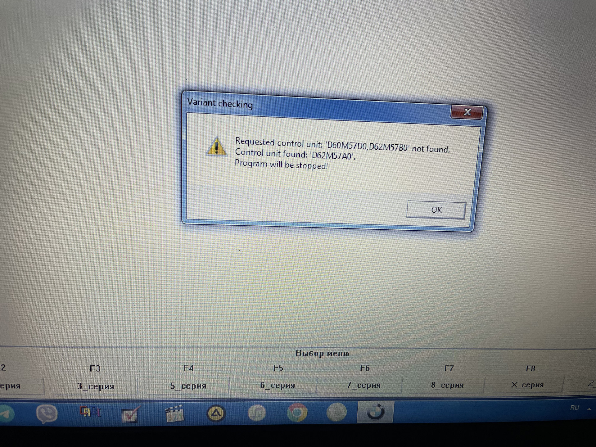

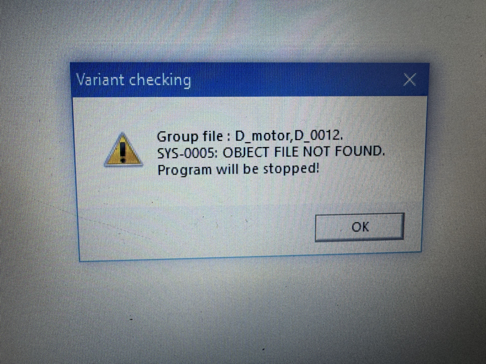

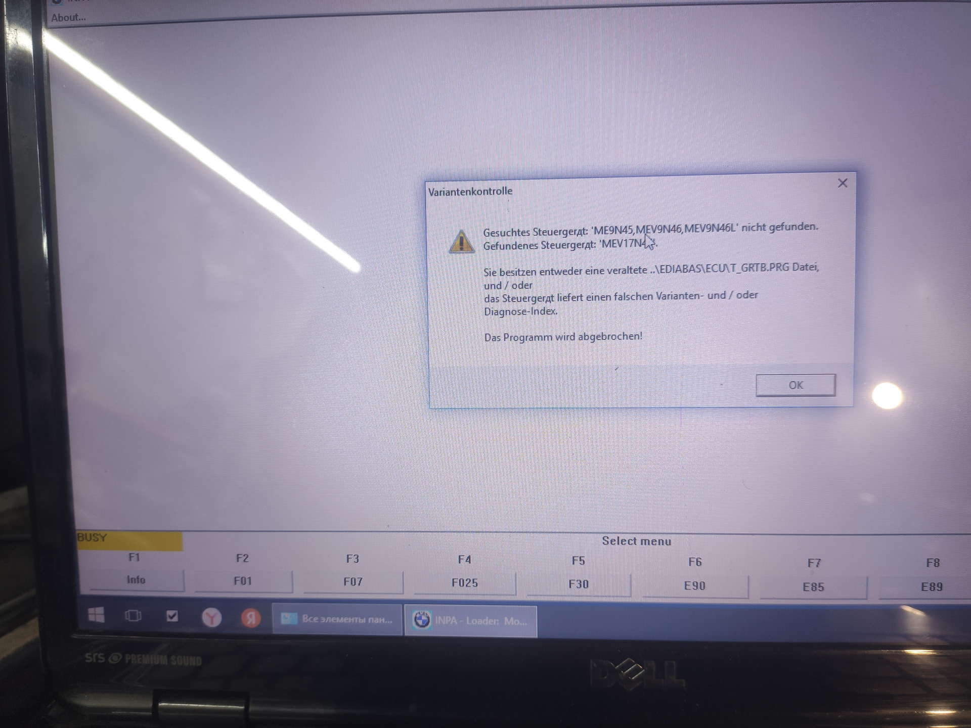

Приветствую, не читает двигатель е70 инпой, выскакивает ошибка, експертом читается и кодирует, как исправить подскажите пожалуйста!
Привет, а там же явно написано, что в машине версия эбу мотора не совпадает с тем, что есть в инпе.
Для е70 этот нормально, для этой машины уже реинголд лучше подходит для диагностики, инпа лучше подходит для более старых машин
Е70 2007 года, видел на ютубе инпой читаются, иста+ у меня читает его, машина моего друга, не заводиться хотели инпой давление в рейле посмотреть, в исте на заведенную показывает
Все зависит от версии блока. Можно пробовать искать сборку инпы, которая читает
DDE D62M57A0. Или подложить файлы, если таковые найдутся.
Спасибо, не подскажите где поискать файлы?
В гугле, особенно на зарубежных форумах

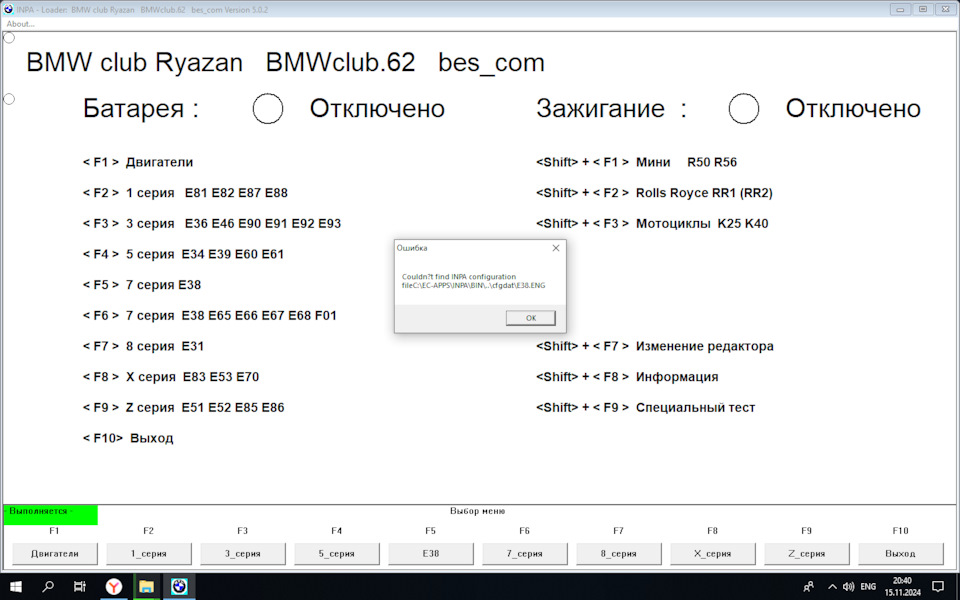

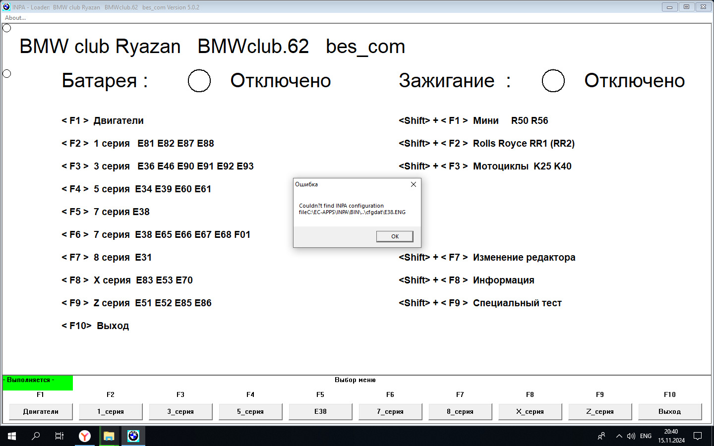

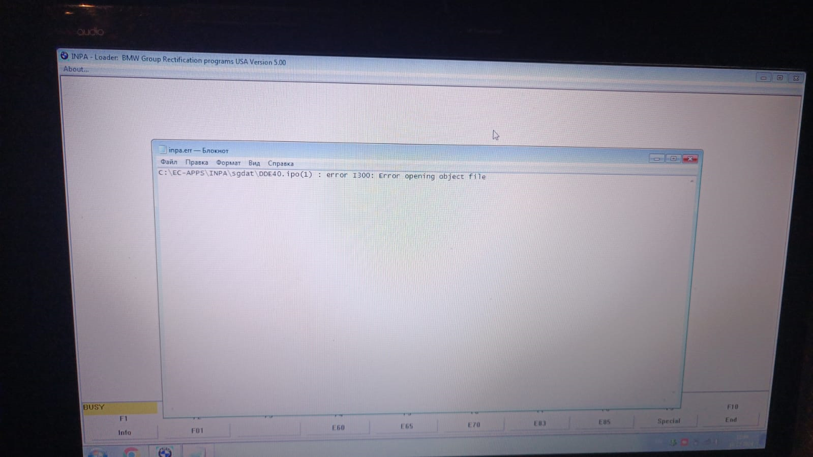

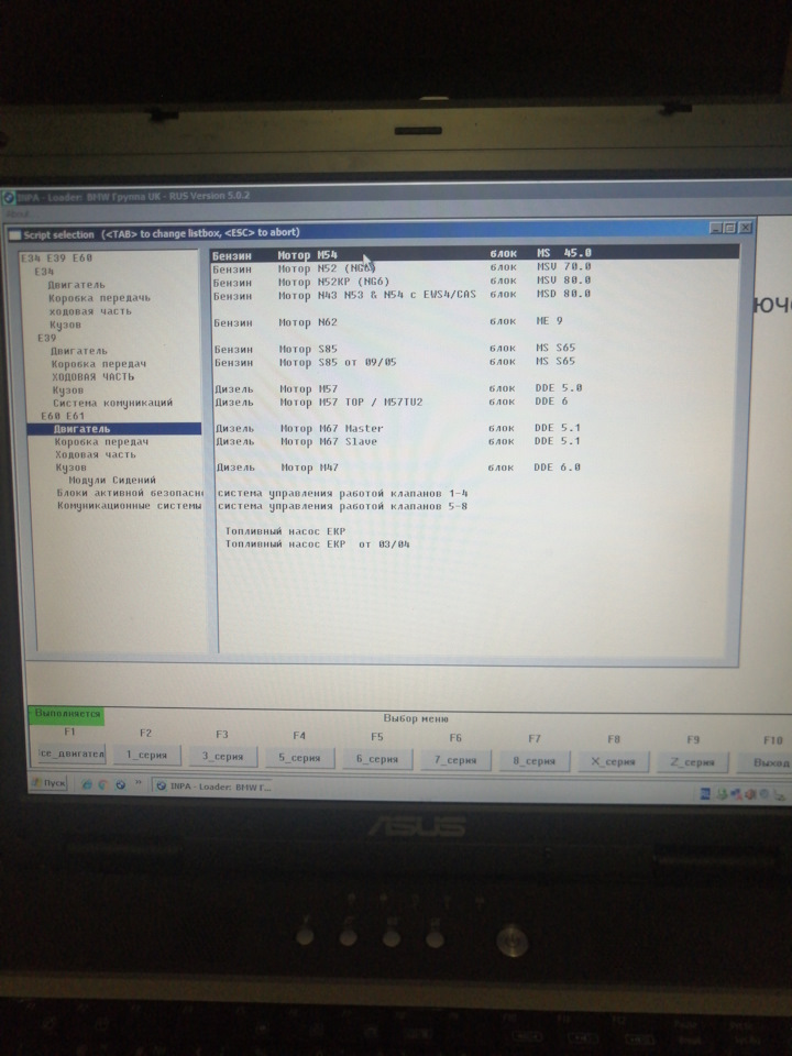

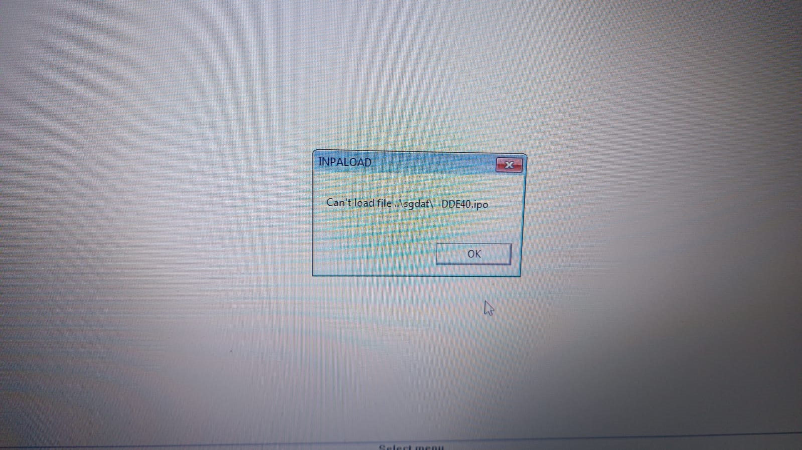

Доброго времени. Может поможет кто советом по инпе. не добавляется М51 мотор в е39 .делал вот этим методом
1. В каталоге C:\EC-APPS\INPA\CFGDAT (ну или куда установлена инпа) нужно найти файл BMW_ALT.ENG (или BMW_ALT.GER если пользуетесь версией на немецком).
2.Открыть его текстовым редактором (Блокнот).
3. Найти : ;ENTRY= DDE22, DDE 2.2 for M51,
4. Убрать ";" в начале текста и сохранить файл.
привет, нет такой записи в файле? в списке моторов не появляется нужный? может, скриншот есть?
файл есть, убираю " ; " Запускаю обратно INPA и там без изменений.
можно накатить русификатор, меню сильно изменится и там появится отдельный пункт на 5 серию, возможно, там и мотор этот будет.
День добрый. При подключении кабеля, инпа видит соединение пару секунд и соединение разрывается, если запускаю машину то индикатор питания кабеля и зажигания в инпе начинает мигать, как будто соединение то есть, то нет. Дело в кабеле или что-то настроил не правильно?
Привет, какая машина, какой год и какой кабель?
Е91 2009 год, кабель с зеленой платой, с переключателем, чип ft232rl
переключатель дожен быть в положении "размокнуто". машина дожна быть либо с включенным зажиганием, либо заведена.
на светодиод на кабеле и эти кружочки можно не смотреть, важно то, читается ли машина. что значит "соединение разрывается"? какие-то блоки читаются? также имеет смысл перепроверить, чтобы задержка в свойствах порта была 1мс.
кстати, для машины 2009 года советую использовать реинголд.
Реинголд тоже не работает. Получается подключится на пару секунд, после того как кабель воткну в обд, успевает считать вин и обрывается. На двух компах пробовал, все тоже самое
dundukya
проще всего было бы "приговорить" кабель, конечно, но, наверное, не стоит спешить.
по каким инструкциям ставились программы?
под рукой/у знакомых нет других бмв?
Ставил и по вашей инструкции и из ютуба. Ситуация не меняется. Бмв другой под боком нет, тоже хотел попробовать.
Вот видео с инпы
понял, что-то подобное видел в комментах, но уже точно не помню, к сожалению. а что за ноутбук? порт usb 2.0 или usb 3.0? возможно, имеет смысл на другом попробовать, чтобы этот момент исключить.
еще, кстати, ни в коем случае нельзя одновременно включать 2 программы для раобты с авто в парралель (на всякий случай).
но все равно самый быстрый способ определить, в чем проблема — это попробовать с другим кабелем и/или другой машиной.

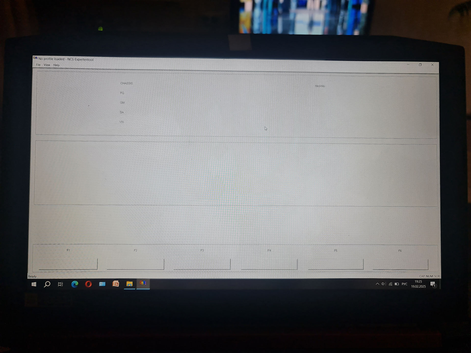

какой пароль в создании профиля в Ncsexpert?

Подскажите почему нету профилей в нкс. Раз 10 все по инструкции настроил и не как.
их и не дожно быть.
все инструкции по кодировкам начинаются с создания профилей, вот их и нужно сделать.
базовый профиль default в программе есть, на основании которого и нужно делать свои профили.

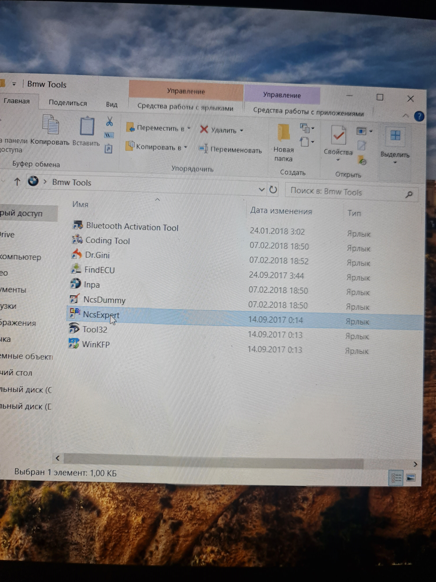

А нет инфы по подробнее как пользоваться ncsexpert? Или ссылачка.
dundukya
я мультимарочными сканерами не пользовался. через k+dcan и программу ncsexpert можно сделать кодировки
Вроде она установлена вместе с inpa но как то в ней пусто )))
да, все верно. там нужно создавать профили, а еще лучше кодировки менять не вручную, а через вспомогательную программу ncsdummy.

Приветствую, не подскажешь, на кузов е60 нет русификации?а то делаю, как описано, русское только где выбираешь модель и что диагностировать(мотор, коробка, кузов, подвеска)дальше всё на английском
привет, такой перевод в инпе для блока ms45, ничего не поделать.
для е60 будет правильнее использовать реинголд (запись 63 этого БЖ), там и перевод красивый.

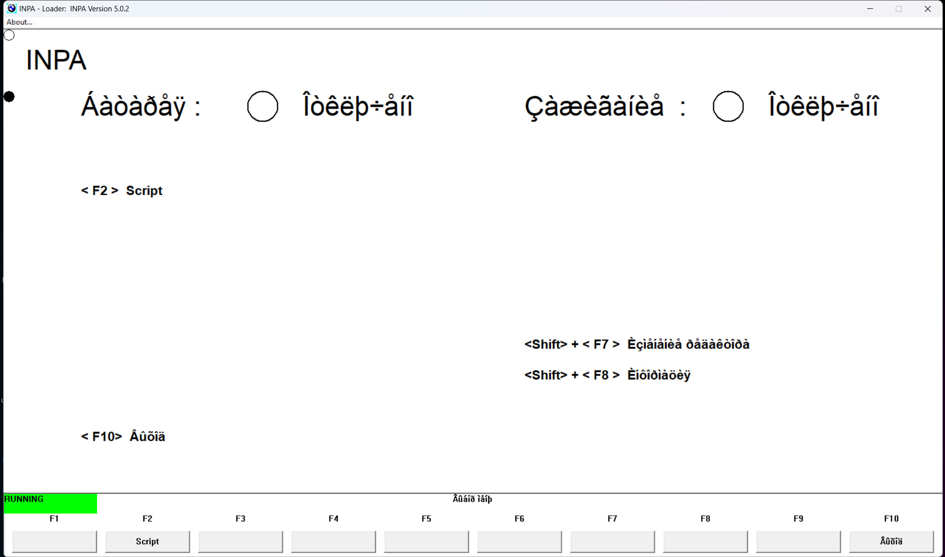

Что-то пошло не так.
по моей инструкции ставил?
вижу 2 проблемы:
1. в региональных настройках винды поставить "язык для программ, не поддерживающих юникод" — русский
2. наполнение инпы файлами не сделано или сделано с ошибками.
Перед той ошибкой вылазит эта
привет, иногда такие глюки встречаются. виноват конкретно файл под данный мотор. кстати, как вариант, это русификация что-то поломала на данной вкладке, можно проверить теорию, переустановив без русификации.
если не поможет, искать на просторах интернета другую сборку (не думаю, что найдется что-то сильно лучше), либо читать мотор и нужные параметры через rheingold.
А я уж разобрался) это не глюк, это потому что в мозгах евро 0 было залито, вот оно мне и не давало открыть этот раздел. Поставил другие мозги с евро 2 и всё стало показывать. Заодно выяснил что одна лямбда сдохла)

Здравствуйте. Не могу найти файл INPA\BMWGROUP.ENG.iso. Криво скачался торрент?
привет, в скачанной папке должен быть iso файл
Не знаю как добавить второе фото, первый день только зарегистрировался на форуме. Подскажите пожалуйста, в чем проблема?
привет, ошибка говорит о том, что файлы по папкам разложил неправильно, нужно переделывать.
Добрый вечер! Подскажите пожалуйста, все скачивал и настраивал по вашей инструкции, но появилась проблема при подключении и смены порта.
Добрый день. не подскажите что делать. Машину видит шнурок видит. Ни в один блок не пускает, выдает ошибку.
по этой инструкции ставил? будто бы файлы по пакам неправильно разложил
раскладывал как в инструкции, но надо перепроверить, идея хорошая
судя по ошибке, проблема именно в этом)
да внимательно все разложил и пошло, теперь проблема с Rheingold
ответил в записи по реинголду

привет подскажи пожалуйста, вылазит вот такая ошибка, пробовал уже переустанавливать винду, пробовал в разных режимах переключателя кабеля, ничего не получается, может есть какие то ошибки уже известные о которых я могу не знать в интернете тоже смотрел ком порты все соответствуют, спасибо.
ошибка ( ifh-0003 datatransmission to interface disturbed )
привет, какого года машина? е61, как я понимаю?
в ноутбуке разъемы usb 2.0 есть? или только usb 3.0 синие?
переключатель прозванивал, работает?
ставил по моей инструкции?
Привет, машина 2008 года, да Е61
На ноутбуке разные разъемы, пробовал в оба варианта, сегодня прозвоню переключатель, спасибо за совет.
Устанавливал по инструкции
понял. для е61 2008 контакты на кабеле дожны быть разомкнуты.
бывают кабели, которые в прицнипе отказываются читать машины после 2007 вне зависимости от положения выключателя, если уверен, что все верно установил, то может быть именно такой
случай. тут бы взять у кого-нибудь другой кабель и попробовать со своим ноутбуком, чтобы проверить наверняка

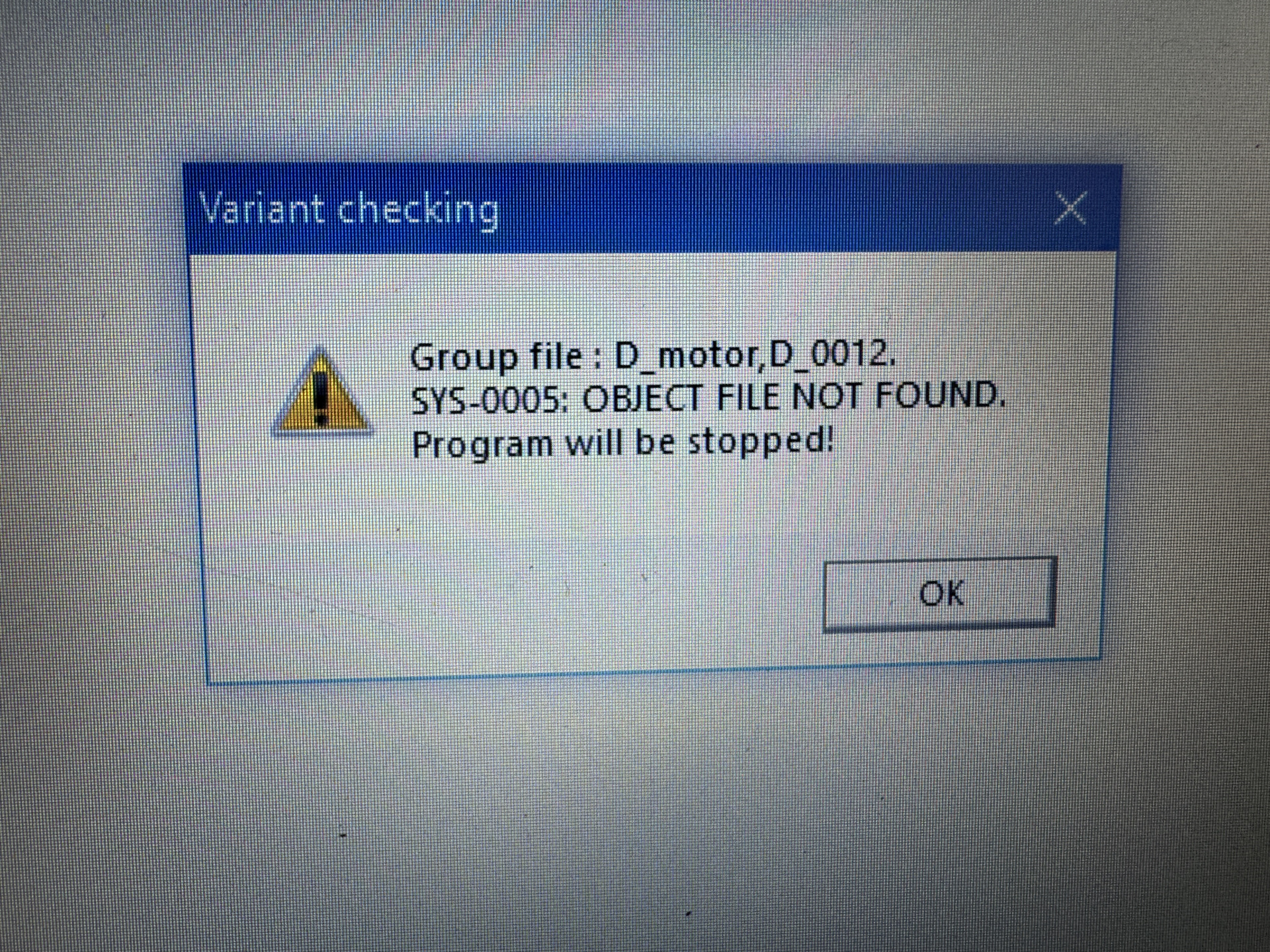

подскажи че с этим можно сделать
переустановить, неправильно файлы по папкам разложил
Произошло это сразу же после руссификации опять же по твоим инструкциям, до руссификации работало все отлично
значит, во время раскладывания файлов по русификации что-то не туда скопировал.

Подскажите пожалуйста инпа зажигание видит, а при попытке соединить с блоком выдает ошибку на немецком. Как будто какого-то файла не хватает.
привет. какую машину читать пытаешься?
оно пишет, что ожидало увидеть один ЭБУ, а по факту на связь выходит другая версия ЭБУ, возможно в списке моторов просто не ту строку выбираешь.
Привет. Читаю Bmw320i e90 2008гв выбираю e90 n46. Выбрал e89 и автоопределение эбу. Зашел. Но все на немецком. Как то можно русифицировать или хотя бы на английский переключить? Устанавливал выбирал английский, а по факту немецкий.
Каждому поколению бмв своя программа, для рестайлинга е90 гораздо лучше подойдет реинголд (запись 63 этого БЖ), там и перевод красивый. Инпа — это инженерная программа, где можно что-то быстро сделать, если знать, куда нажимать.
