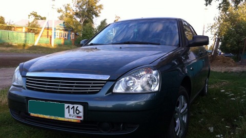

Вот и пришло время поменять радиатор! Старый весь потек! Т.к выбор радиаторов очень скудный в нашем городке, лучше "Luzar"а не нашёл! Заехал в сервис ( на дому ), куда если что всегда заезжаю, и принялись менять! на первый взгляд очень просто, слить с радиатора антифриз, открутить 2 болта, открутить хомуты патрубков и вытащить сам радиатор… но не тут то было… для того чтоб вытащить радиатор, сначала надо снять вентилятор, который совсем не хотел оттуда вылезать, т.к. закреплен на 4 болта, если не ошибаюсь. самый геморный болт, он находился снизу, кое как добрались до него. но с этим гемор не прекращается, вентилятор не сдается, то за балку цепляется, то трубки мешают! но все таки мы справились и с ним! и всё сняли старый радиатор и поставили новый, и опять этот вентилятор, и снизу пробовали сняв защиту, без толку, и кое как засунули сверху! долили антифриз и всё готово! цена вопроса 1700р
