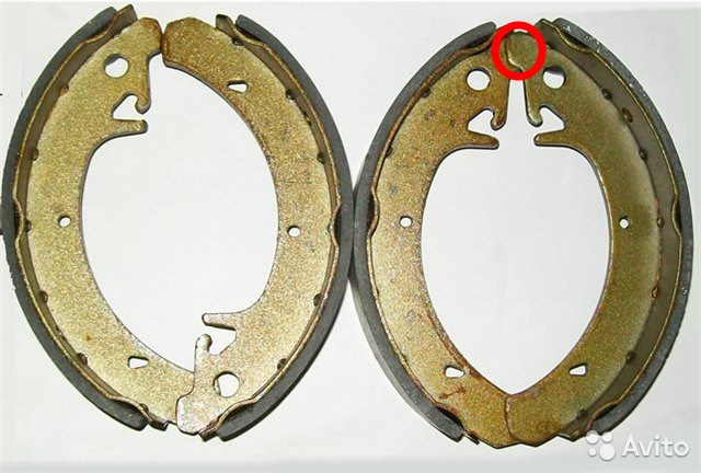

Проблема такова, что на многих колодках достаточно короткий участок который контачит к концам поршней — я на фотке отметил, из-за этого поршня цилиндра просто вылетают из него :))) Одно из решений — наварить сварочником недостающий слой около 3-5 мм (я так и сделал)…

я не стану утверждать, что прямо 100% проблема в колодках, но у меня ситуация была следующая: ревизию тормозов я делаю при сезонной смене колес и было что накладки у колодок стерлись почти в ноль, местами там по моему железо светиться стало, я поставил новые, прокатался год и обнаружил, что новые стерлись только чуть меньше половины, а ручник уже подтянуть невозможно, потому что в пружину упирается трос, а у цилиндра поршня растопырены так, что того гляди вылетят, в итоге я по незнанке купил новый копмлект колодок, а сними почти такая же фигня, я ручник только ослабил совсем чуть чуть, и тут то меня осенило — а с теми то такого не было которые стерлись в ноль и они у меня валялись в гараже, путем замеров я понял что не так
теперь я их использую как эталон типа :)))
P.S. барабаны тормозные выработку имеют по минимуму, просто экономят на всем…
