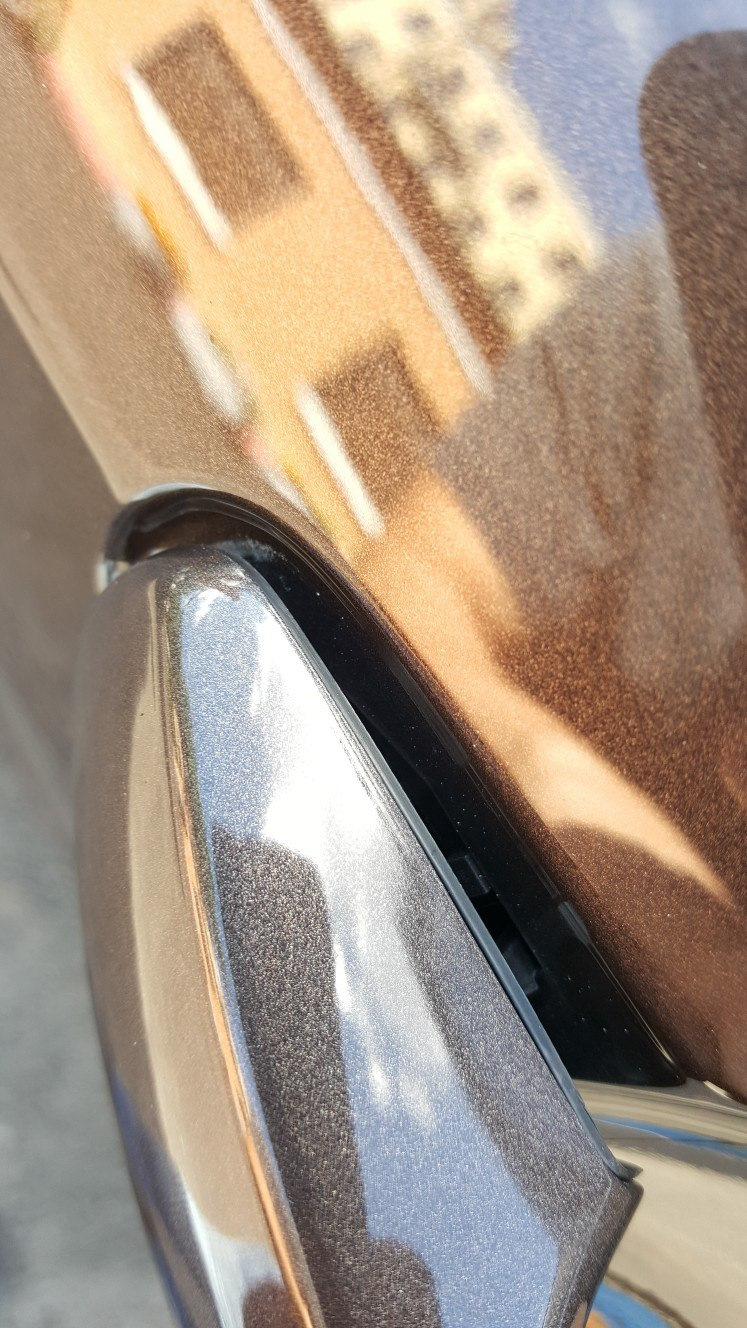

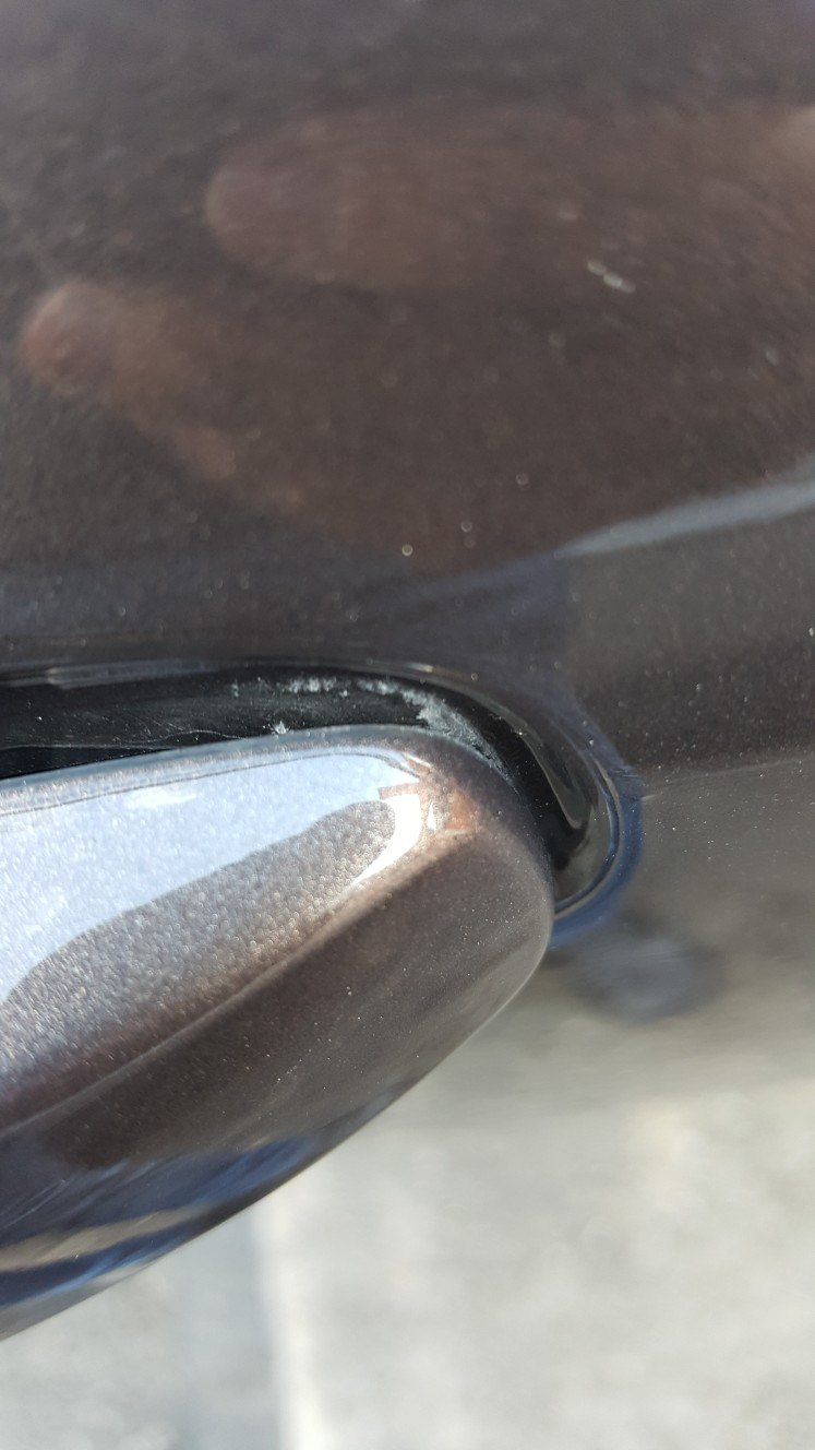

Так вот, одна из проблем Весты: ручки открывания дверей натирают ЛКП. Как с этим бороться каждый решит для себя, может кому то это вообще не надо, но я обязательно этим займусь. Машина февральской сборки 2017 г.
По сегодняшний день эта проблема у Весты не решена, но кузов оцинкованный, ржавчина не должна пойти.

Цинк, к сожилению, тоже протрется, дело времени и ржа пойдет, так что медлить нестоит!
обычно (не знаю как на Весте) резинка на самой двери установлена, чтобы ручкой не натирало.
У всех ино есть. А тут забыли
так самое интересное, что на фото на пластиковой ручке резинка есть, а на самой двери её нет, лучше на дверь поставили бы, всё таки если на металле краска протрётся будет не хорошо…
У меня приклеено на дверь типа резины что ли. Ни где не трет.
Да, я тоже к кузову приклеивал .
Но у некоторых с завода идёт уже доработанная.
Опелеводы подкладывают под место где натирает нождачку, рабочей стороной к ручке и несколько раз двигают ручку . Это быстрый и действенный способ. Ручка у Весты в этом месте действительно острая как бритва . Так что кому лень снимать обшивку на водительской двери, можно так попробовать .
почему так? у меня резинка на дверь приклеена.
те что я видел, у них было так же как у меня

У меня тоже резинки на двери. Одна машина июнь 16 а вторая июль 17.
Такая же фигня, по идее по гарантии должны подкрасить. а так надо снимать накладку с самой ручки и приклеивать её к кузову.
