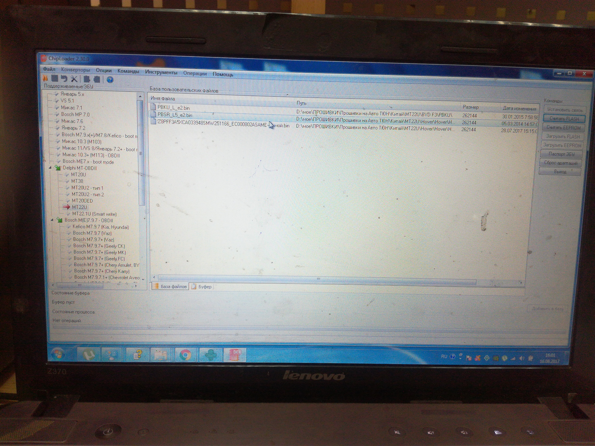

Вообщем динамика была ужасной. С климатом было желание выйти подтолкнуть. А теперь не стыдно и стартануть можно))) на счет бездорожья не скажу пока только асфальт видел. Короче говоря делать не думая. Эбу delphi mt22u c индексом pbsr прошивка ledokol

В комментах прочитал — Сам прошился? Рядовой пользователь сможет?
Рядовой нет нужно спец программатор и прошивка
Спасибо
Программу покупал или на просторах интернета нашел?
На motor chip
А расход не при чип-тюнинге не увеличится?
Больше не становиться, но едет лучше

И как можно получить?И вообще хотелось бы узнать, как на этой машине её заливать?
купить можно на сайте motor-chip или adact если купить спец ключ доступа. + программатор. итого 11000 программатор + одна прошивка! от 1620-3000р.

надо узнать сначала какой эбу у тебя именно они с виду одинаковые а внутрянка разная на H3 с 2.0 есть 4 варианта PAAT, PBJA, PBPE, PBSR и на H5 2.4 их три варианта PBKL, PBPG, PBSS ни одна другую заменить не сможет. На дизеле ЭБУ Bosch EDC16 как на немецких дизелях. На H3 турбо Delphi MT80 как у Chevrolet cruze и AVeo
