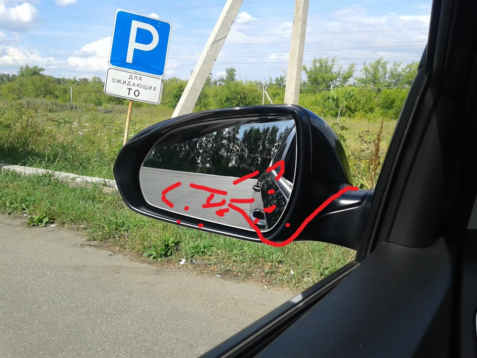

Они абсолютно бесполезны. Вода сверху не попадает, она во время движения по креплению зеркала стекает вниз, потом нижним потоком воздуха ее забрасывает вверх на зеркало. Наблюдал за этим специально.

Грязь то снизу летит )
когда дождь — забрызгивает зеркало…а с козырьком этим верхняя часть зеркала не забрызгивается дождем…сомнительное улучшение конечно) а грязь летит если по грязи ехать)))да и то сам себя не забрызгаешь так)
С друзьями ставили на несколько машин, в разное время. На предыдущую машину тоже пробовали ставить, там зеркала пачкались сильно. Толку нет. От дождя не спасает. Грязь в любом случае с дороги летит (взвесь масла и резиновой пыли). Просушить на скорости или просто включив обогрев выйдет быстрее. Эффективнее всего стекло обработать хорошим антидождем. И пачкается меньше и вода меньше задерживается.
