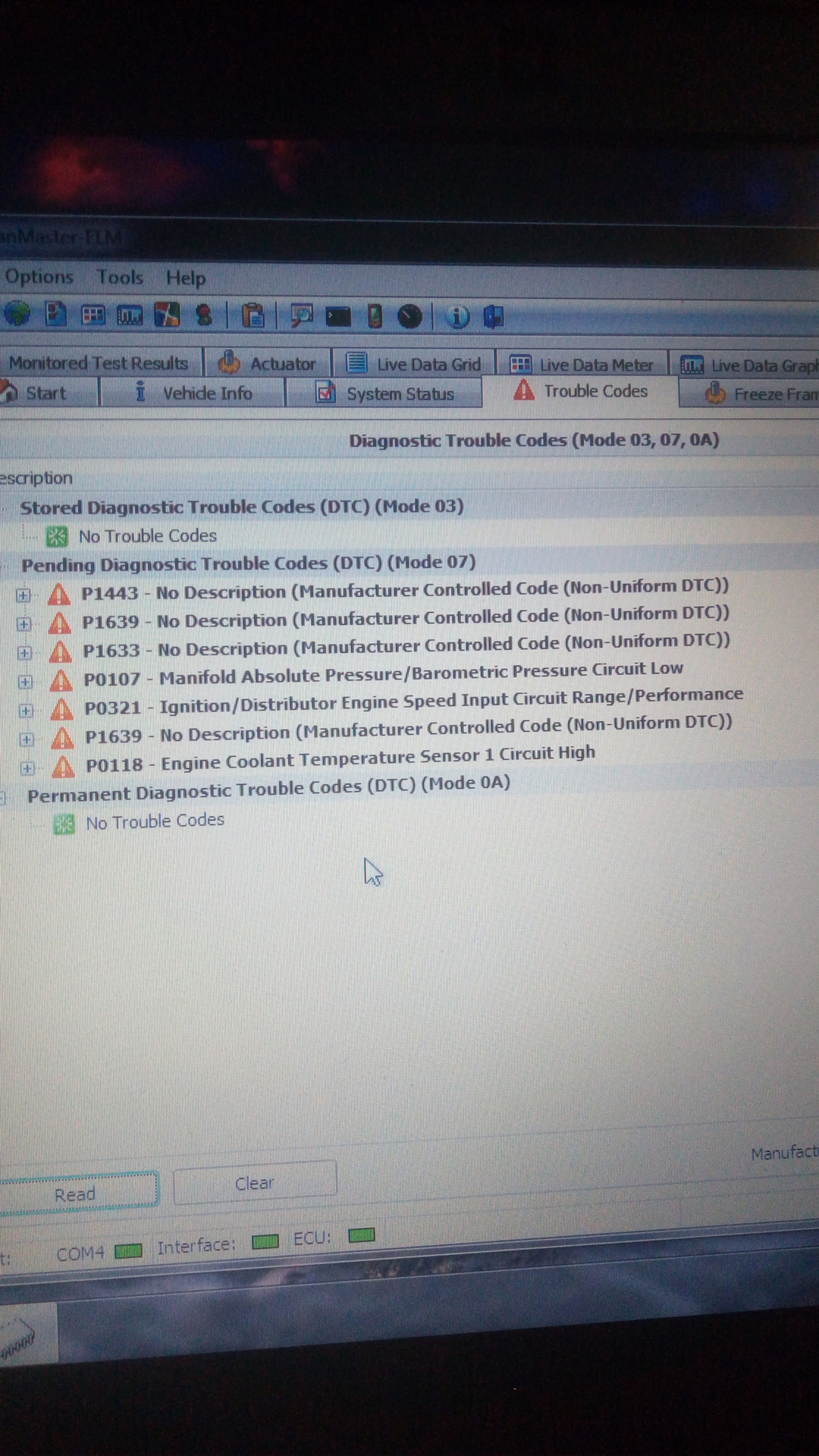

Ошибки Гольф 4 1.4, 75 л.с. 1999 года, от 16.08.2017
Pending DTC Mode 07
P1443
P1639
P1633
P0107
P0321
P0118
До этого проведены работы по замене неисправных деталей и узлов на новые:
1. Моторчик бензонасоса
2. Топливный фильтр
3. Датчик температуры охлаждающей жидкости
4. Лямбда-зонд (2) после катализатора
5. Свечи зажигания
6. Высоковольтные провода
7. Катушка зажигания
А так же чистка, мойка и продувка других:
8. Дроссельная заслонка
9. Клапан ЕГР и его трубки
После всех указанных работ двигатель заработал как новый. Однако через 20км просто заглох и не завелся.
После этого была заменена катушка зажигания на новую. Двигатель не запустился.
Проведена компьютерная диагностика.
Pending DTC Mode 07
P1443 Потенцометр системы рециркуляции ОГ-G212: слишком низкий уровень сигнала
P1639 Датчик 1/2 положения педали акселератора — G79+G185: недостоверный сигнал
P1633 Датчик 2 положения педали акселератора — G185: слишком низкий уровень сигнала
P0107 Датчик давления на впуске/давление воздуха=>-G71/-F96: слишком низкий уровень сигнала
P0321 Датчик оборотов двигателя — G28: недостоверный сигнал
P0118 Датчик температуры охлаждающей жидкости — G62, слишком высокий уровень сигнала

P1443 Потенцометр системы рециркуляции ОГ-G212: слишком низкий уровень сигнала (До этого его отмыл, почисти и проверил работу от АКБ на прямую: работает.
P0321 Датчик оборотов двигателя — G28: недостоверный сигнал. Предполагаю проведение проверки его исправности.
P0118 Датчик температуры охлаждающей жидкости — G62, слишком высокий уровень сигнала. Заменен на новый.
По другим позициям пока не знаю, что делать.
Может быть кто сталкивался с такими проблемами? Прошу подсказать. Заранее благодарен.
