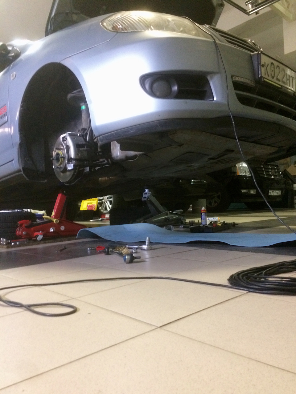

Всем привет, в июне перед отпуском заменил стойки и втулки стабилизатора ( оригинал ) . Проездив неделю ощутил на мелком бездорожье стук в районе колонки или посередине панели. Как правильнее сказать не знаю, так как не мог точно понять где грымает. Заехал на диагностику ходовой на районе, вердикт все в идеале. По ровной дороге не шороха, но только выйдет на гравийку и начинается ощущение будто все разболтало. Не мог грешить на втулки и стойки, так как они были новые. Потом вспомнил, что после замены попал в одну хорошую ямку правым прежним колесом . В итоге после отпуска и ещё двух диагностик( включая вибро-люфт стенд) приговорили правую втулку. Даже Оригин не выдержит наших ям.

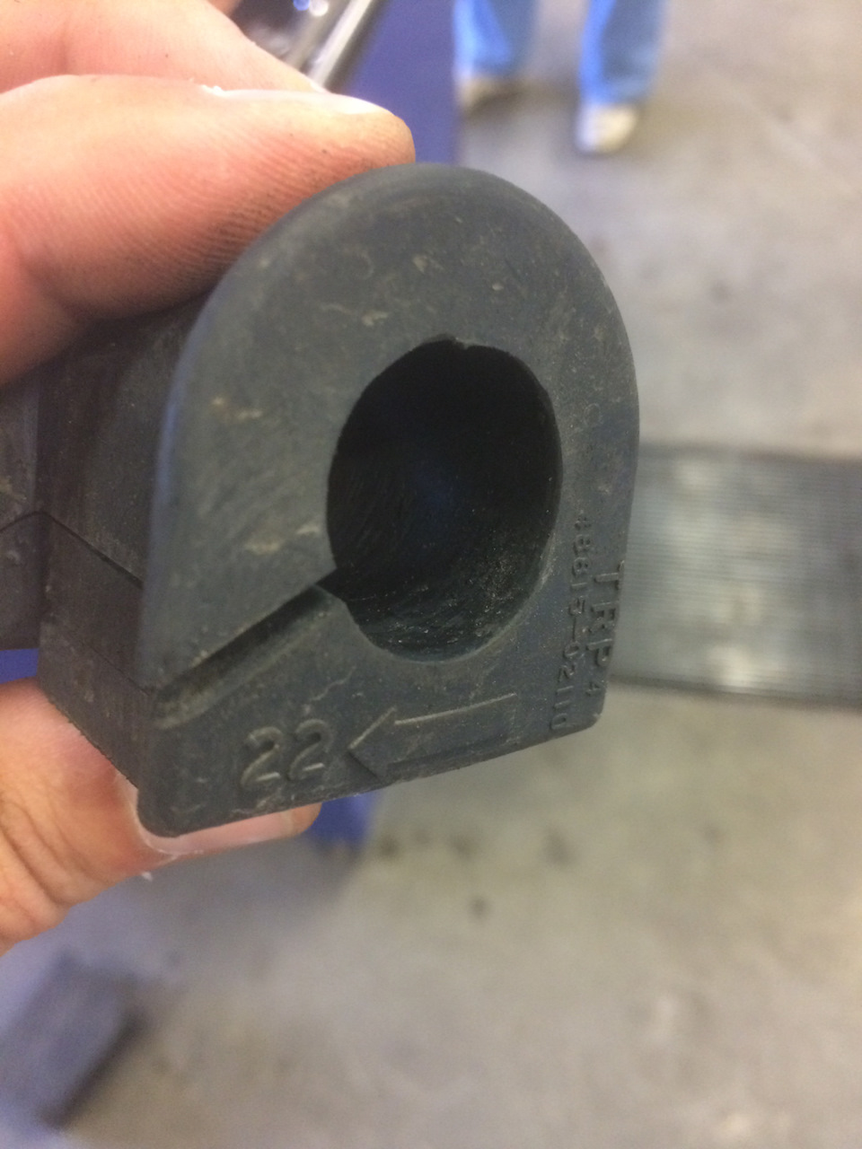

Запчасти на фото: 4881502110

Скорее всего у тебя выработка самого стабилизатора, в этом случае рекомендуют ставить втулки на 21мм
Нет, со стабом все ок. Ямка реально разбила втулке анус))). А есть номер втулки на 21мм?
нет, но видел форумчане ставили. Думаю попозже подтянутся — напишут)
Тоже как то видел, но номер не нашел
лови втулки Toyota 4881521020 на 21 мм
Спасибо
Пару дней назад заказал на 21мм взамен говномасуме которая месяц не отходила и вроде монтажной пытался отжать сидят плотно люфта нет а звук такой что капец.вообщем посмотрим)
