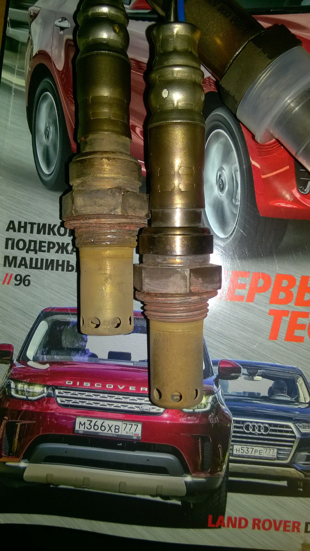

Зная это залезаем в показания ДК1 на мультике и видим, что показания дк1 стоит и не шелохнется — 0.85 в.

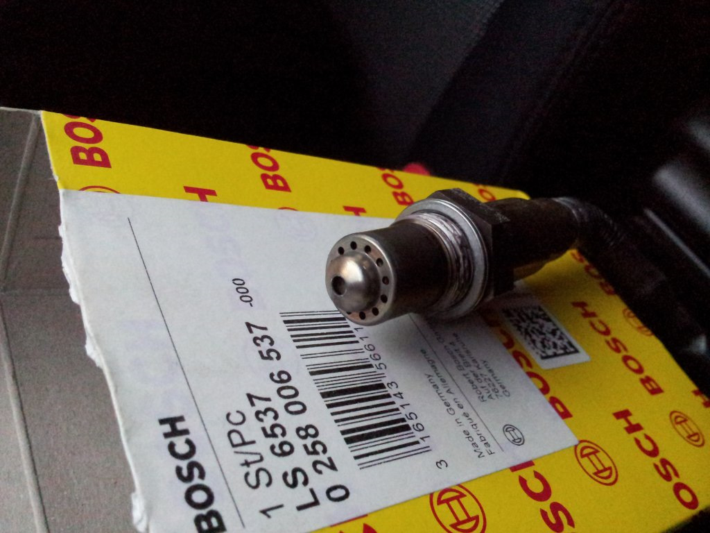

значит датчику кранты. узнаем цену на оригинал и тут просто можно "афигеть" 5 300 р и аналогов нет. Целая пятера за какую-то фигню…И уже начал собирать…
Но тут по наводке Bazbi, за что ему огромное просто спасибо), узнаем информацию, что вроде как бы можно поставить от Ваза, только не совсем ладовсткий, который стоит около 2р, а его аналог фирмы "Bosсh" 0258006537 всего за 1600, что в полне приемлемо, только колодку нужно перепаять… И остался только вопрос будет ли такая штука работать у нас…

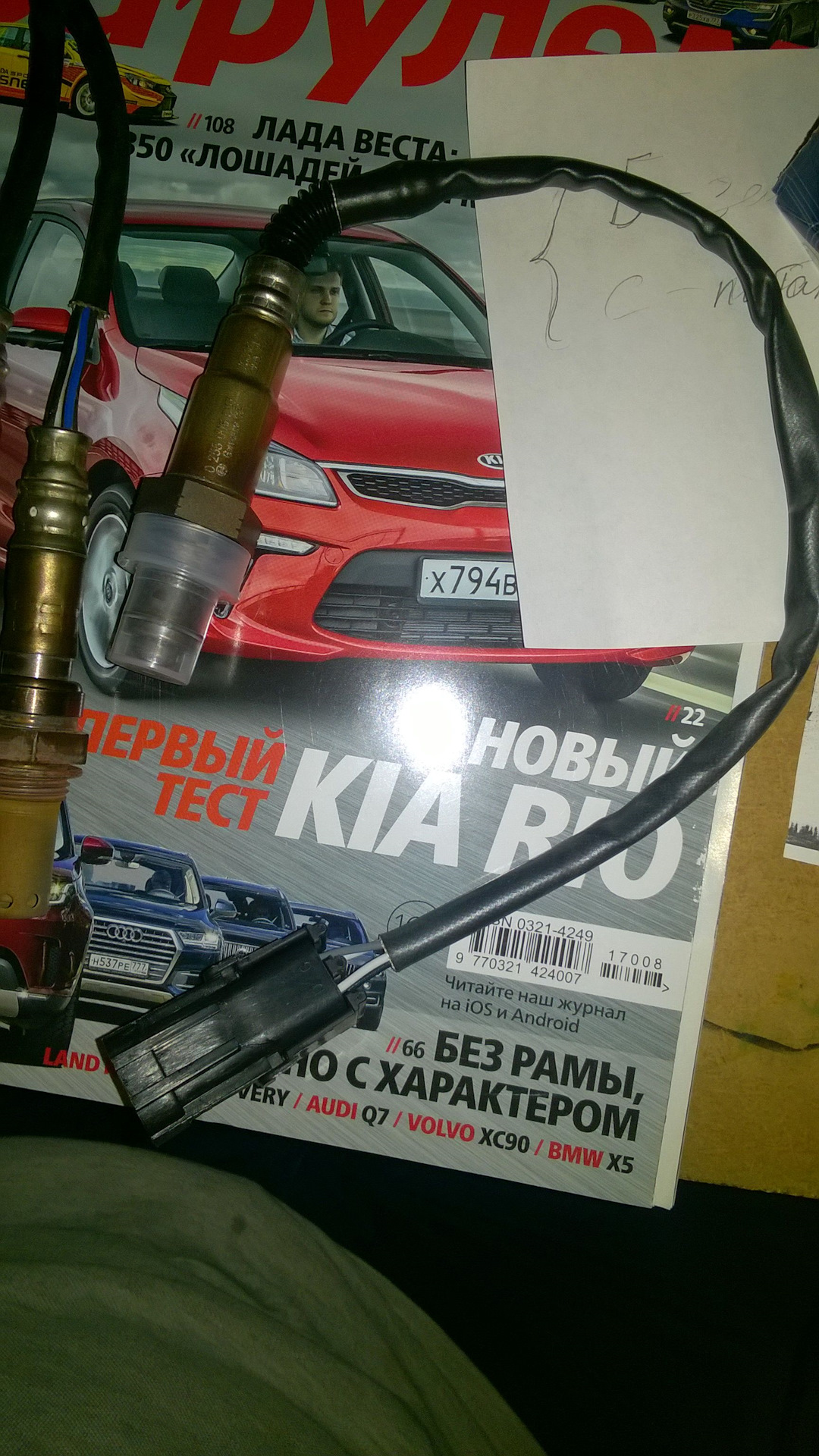

Выкручиваем ДКшки… отмеряем длинну провода, чтобы ничего не болталось и не натягивалось — Отрезаем)
Бежим домой, хватаем паяльник, канифоль и олово.
Начинаем все это дело паять согласно схеме:
Gentra — Bosch
Черный, черный — Белый, белый (Подогрев, полярность не важна)
Синий — Черный (Сигнал)
Белый — Серый (Минус)
Паяется мягко говоря не очень, кислота нужна и терпение(
Ну и когда все сделано вкручиваем, и вуаля показания дк1 скачут от 0.85 до 0.06.
значит все Зашибись)))
