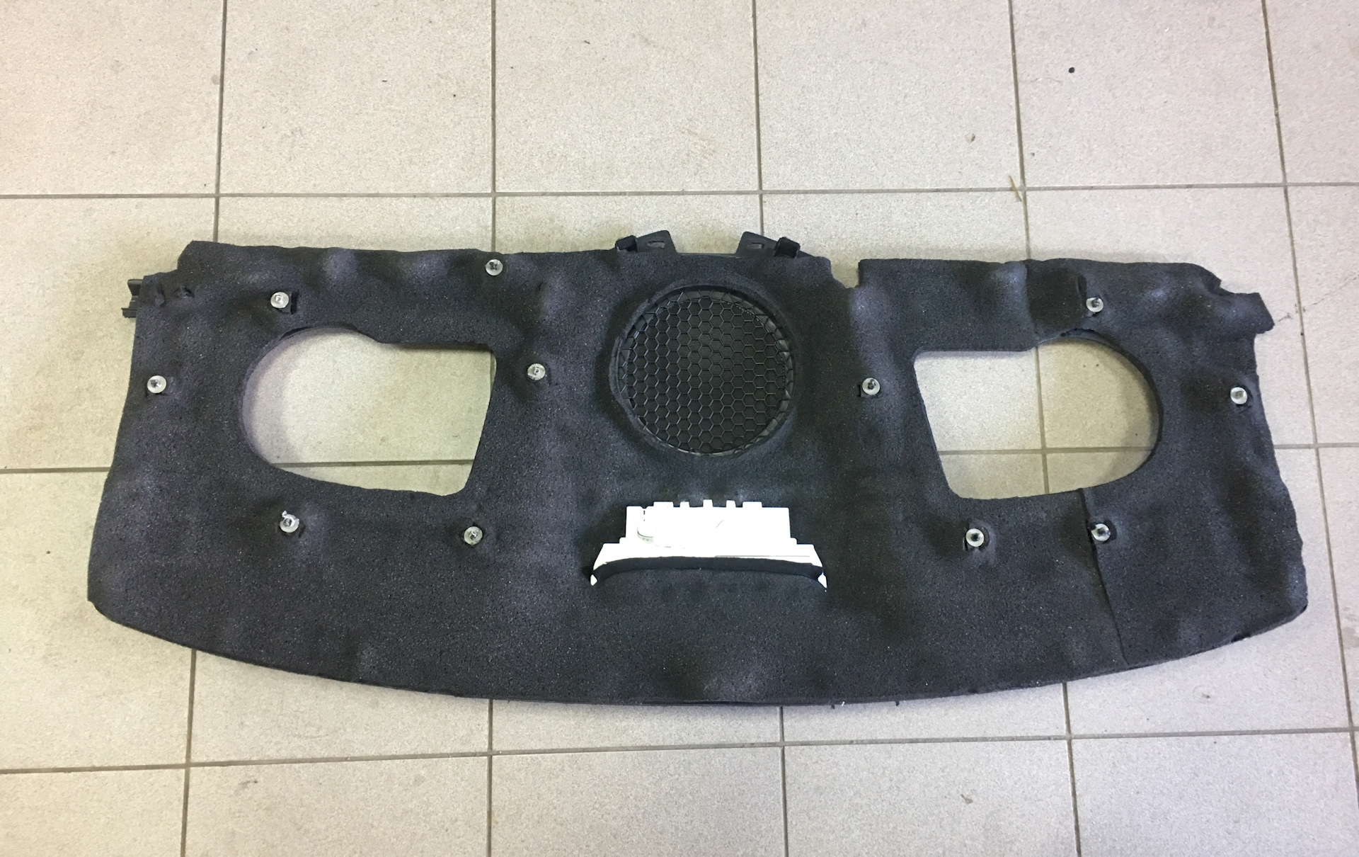

Всем привет.
Долго я не решался заметить в полке стоп сигнал на диодный оригинал.
Было лень снимать полку из-за которой надо было разобрать пол машины, но время настало из за возобновления аудио звука все таки пришлось Ее снять
Все ставится на свои места баз каких либо доработок
Теперь все красиво и в оригинале.
Чуть позже скину фото как выглядит ночью.
Всем удачи ✌️✌️✌️
Part number сигнала 34270-SNC-A02

А я давно поменял)))
Для наглядности фото.
Интереснее стало?
Конечно!
1. Он ярче и его лучше видно, особенно в солнечный день.
2. Он загорается одновременно со стопами на фонарях, в отличии от обычной лампочки.
3. Я в родной поставил китайский диод, он за городом на радио давал помехи при нажатии на тормоз. Избавился от этой проблемы
