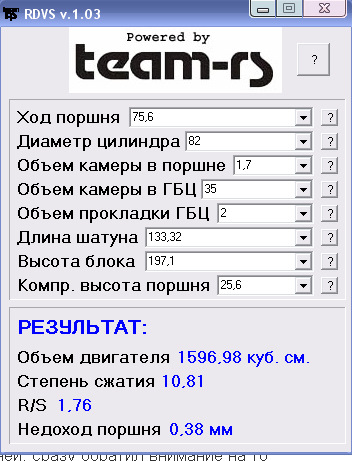

Для расчета степени сжатия существует программка RDVSproj в которой заложив параметры двигателя можно рассчитать степень сжатия двигателя . Для этого нам понадобиться
Двигатель 21126-1004015
Диаметр цилиндра, мм: 82 мм
Ход поршня, мм: 75,6 мм
Общий объем выборок в поршне, см 3: 0,125 ± 0,015
Объем камеры ГБЦ 2112 равен 35 см 3
Объем прокладки Приора равен 2 см 3
Длинна шатуна 133,2 мм
Высота блока 197,1 мм
Компрессионная высота поршня 25,4 мм
В итоге получаем степень сжатия 10,78

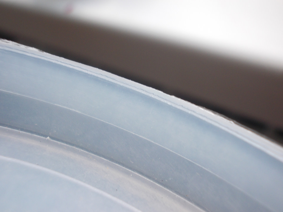

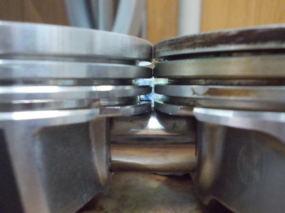

В период активной закупорки когда дома масса крышек от бутыльков заметил что крышка от обычного трех литрового бутылька идеально подходит по диаметру к диаметру поршня 82 мм и с помощью ее можно сделать камеру над вытеснителем для замера объем выборок в поршне.

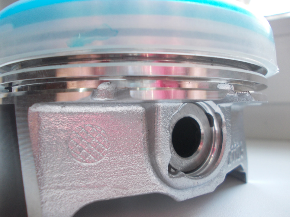

Одев две крышки одну на поршень 21126 а вторую на поршень 21126 СТК произвел замер объему камер при высоте над поршнем 1 мм . Почему 1 мм ? это высота вытеснителя над поршнем СТК . Крышку одеваем до второго компрессионного кольца.
Набрал в шпритц 20 мл и в итоге в поршень СТК вместилось 9.6 мл а в родной поршень 21126 влезо 8 мл жидкости .

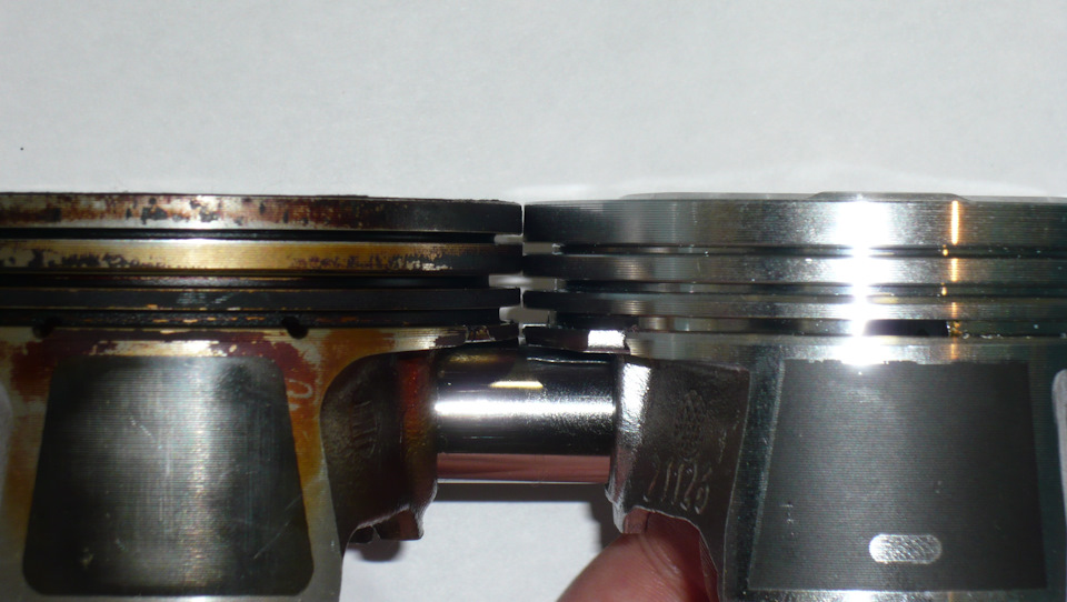

Поршень 21126 СТК
Поршень 21126 родной
В итоге получаем что камера поршня СТК с учетом вытеснителя на 1.6 см3 больше чем камера поршня 21126 родного и равна примерно 1.7 см3 .
Дальше берем программу RDVSproj и считаем степень сжатия двигателя 21126 на поршнях с вытеснителем .
Как видим степень сжатия на 0.3 меньше чем на сток поршнях и сставляет 10,4 но больше 10 что говорит о том что никакой глобальной потери степени сжатия нет и эксплуатировать авто нужно на 95 минимум
Что касаемо поршней 21124 то Общий объем выборок в поршне, см 3 равен 2,46 объем прокладки больше в три раза и шатуны короче
и спетень сжатия еще меньше

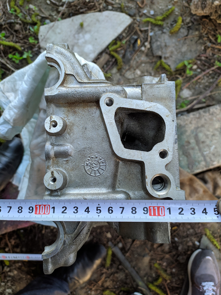

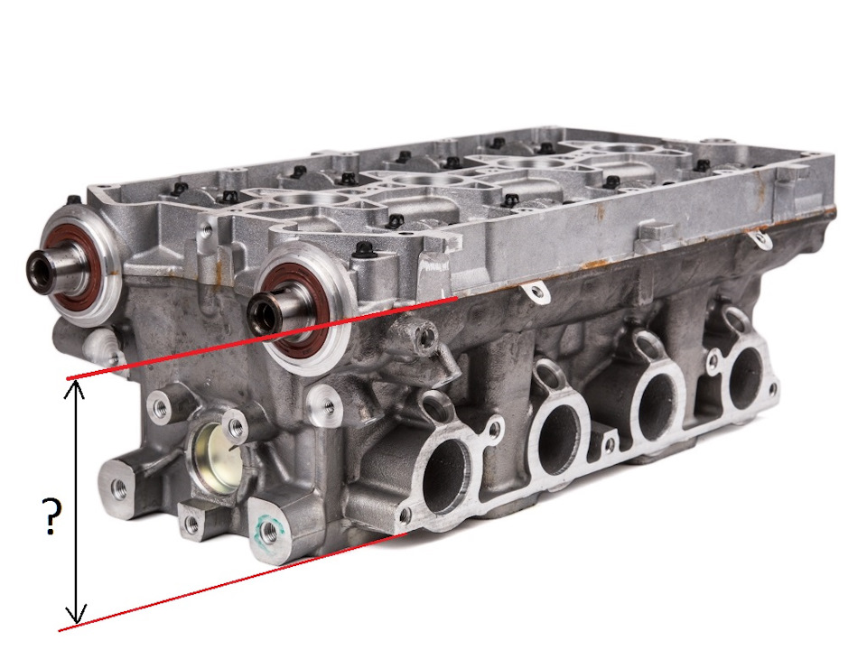

Привет. не подскажешь какая должна быть высота гбц приора ? без постели распредвала у меня вышло 123.6 (ну наверно плюс минус 0.05 т.к. штангенциркулем мерял). нигде не могу найти инфу. в магазине не захотели снять постель с новой гбц и померять).
фото нужного размера ГБЦ есть измерю
Завтра если не забуду
stig81
124 мм
Спасибо

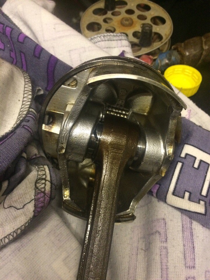

первый раз слышу что бабышки отрывает этого в теории быть не может . по той причине что с завода зазоры конские специально чтоб мотор не климанул почему и торобанят поголовно 21126
отрывает бобышки, даже и на стоковых поршнях, 126 мотор, сука, опасный))
примеры в студию
пример из жизни реальный знаю, как один мой товарищ собрал лютый мотор, много коняшек, все дела, шатуны поставил Н-образник, а поршня сток, со словами "да что им будет"))). обкатку не успел пройти как оторвало поршень и расхерачило весь блок. да и так я в ленте по приорам видел много таких примеров

Вот тебе пример стк
палец лопнул ?
Serg-869
Вот тебе пример стк
разве мотор был сток ?
Да
Полезная инфа. Как я понял ты выставлял крышку по проточке второго кольца но на сток поршнях и стк проточки немного на разной высоте
верхняя часть перегородки одинаковая
