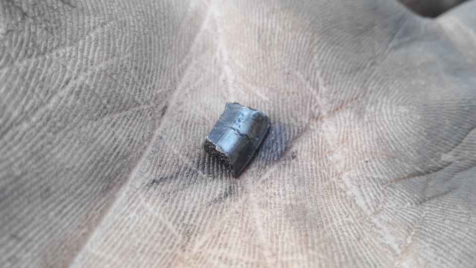

Отдыхали под Находкой, каждый день днём ездил на нырялку по окресным бухточкам, вечером возвращался на место базирования
Заглушил движку. Через 10 минут завёл — раздался железный грохот. Сразу заглушил. Визуальный осмотр ничего не выявил. Стал заводить — движка вклинила, стартер не крутит. Расклинил, повращав коленвал в обратную сторону. Проверил ремень ГРМ — зубья не перескакивали, коленвал при этом клинит не доходя 1 зуб ремня до отметки.
Дорога в обратку — Г, связи нет, из едьбы на двоих с женой 300 грамм вафлей и вода.
Под вечер приехал товарищ и дотащил до Владика

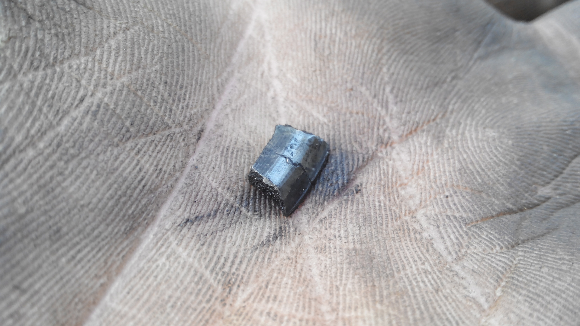

Сняв голову увидел в 4-м цилиндре ЭТО:
Вылетело седло клапана и принесло кучу геморроя (((

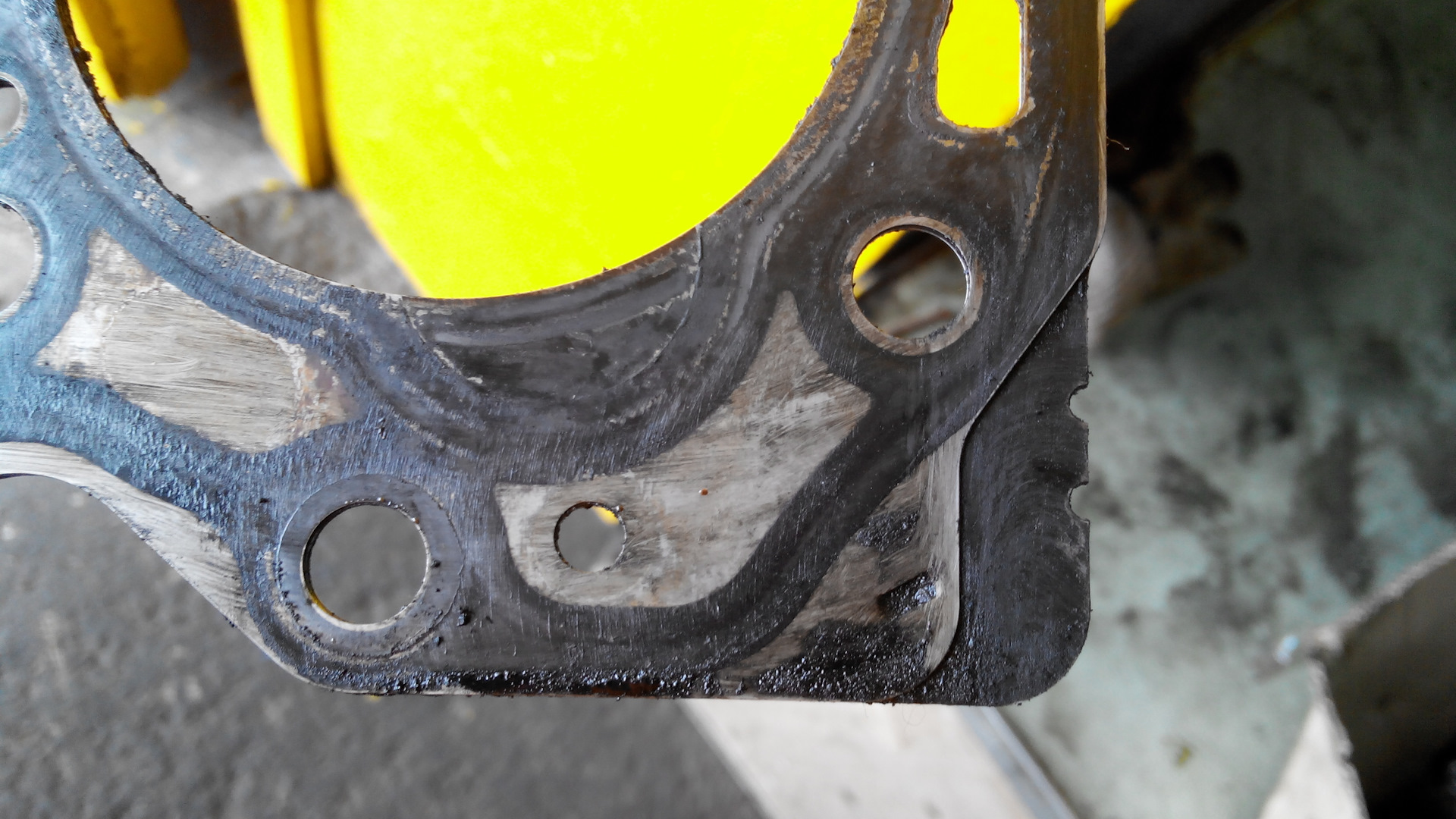

Вопрос знатокам — это стандартный или ремонтный размер прокладки?

Во делов! Головку менять теперь?
Да. Эта не подлежит восстановлению.
