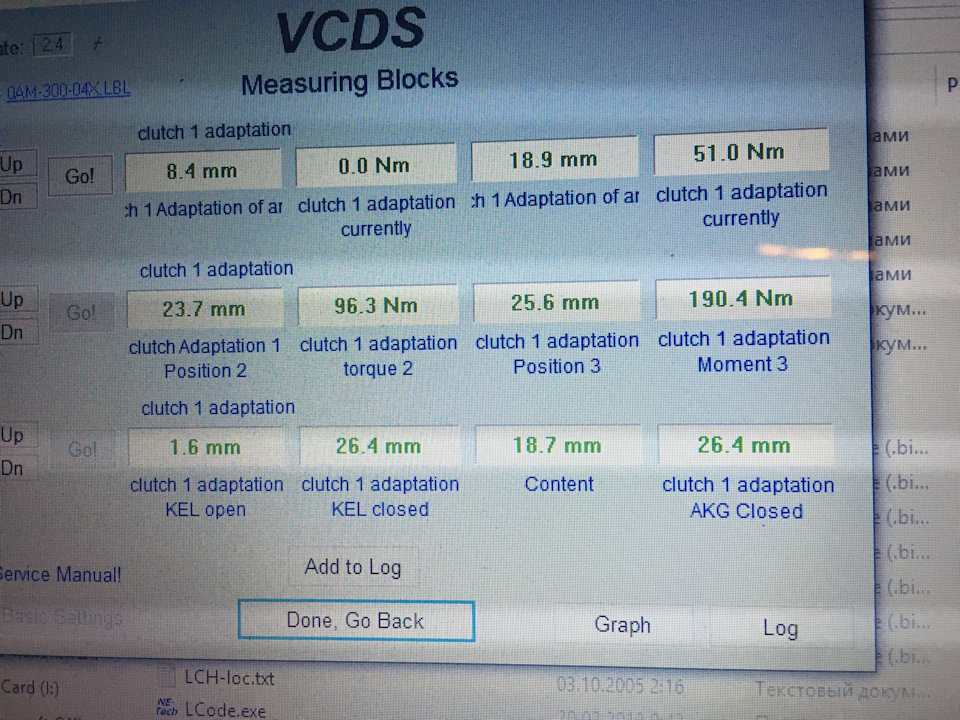

Долго хотел и наконец купил я этот волшебный шнурок.
Закодировал все что хотел, пришел черед диагностики.
Больше всего меня смутили результаты диагностики коробки и я прошу помощи в вопросе у знающих, достаточно ли этих показателей, что бы ехать к ОД на замену сцепления по гарантии?
Итак.
Косвенную диагностику КПП проводил без теста в движении по трассе на прогретом двигателе (инструкция доступна в просторах интернет и в сообществе "Кодировки VAG" на DRIVE2) и был не приятно удивлен.
Мне показалось, что мое сцепление работает на последнем издыхании.
1. Остаток хода штока:
По остатку хода штока: для каждого сцепления вычитаем из максимального значения
фактическое – разница и есть остаток хода штока. У новых КПП этот параметр колеблется в
пределах 7,5 — 8,5 мм. При выработке остатка хода мехатроник больше не сможет «зажимать»
сцепление, и оно начнет буксовать.
У меня получается 3,9 и 4,1. Совсем мало…
2. Коэф. сцепления:
По коэффициенту сцепления: коэффициент колеблется в пределах от «0,95» до «1,00».
По деформации дисков сцепления: 0 мм – это норма.
Здесь, вроде, все в норме.
3. Температурный режим:
"Количество секунд работы КПП при температуре свыше 350°C находится в 3-м окне группы
«102»."
"По температурным режимам: нормальная температура работы сцепления до 150°C, иногда до200°C. До 250°C КПП разогревается, если «пожарить» сверх нормы, ну а свыше 250°C это уже
откровенный перегрев со всеми вытекающими."
Здесь вообще не понятно, как получается температура 356 на 1-м сцеплении, а время работы при такой температуры 0,00s:
На машине особо не жарю, езжу на короткие расстояния, защита картера оригинальная.
4. Количество адаптаций:
"Обычно число адаптаций второго сцепления втрое больше первого.
Если количество адаптаций первого сцепления больше чем 1/3 адаптаций второго, это
тревожный симптом, который говорит о нарушении параметров диска, т.е. мехатроник не находит
себе места для корректной работы и постоянно его ищет выполняя адаптации.
У меня картина совсем наоборот, число адаптаций первого сцепления больше второго.
И мне кажутся мои значения довольно большими и разница далеко не 1/3.
5. Ошибки мехатроника:
Здесь, вроде, все норм.

Эммм, а оно как то плохо оаботает ?! Вибрации пинки или пробуксовки?!
Сейчас все норм, а вот прошлым летом, этой весной и в начале лета очень часто была и вибрация, и пенки, и резкое, грубое переключение с первой на вторую.
Симптомы были не постоянными и как всегда при поездке в сервис все было норм, не удавалось поймать вибрацию на СТО. Пробуксовки не наблюдал или просто не знаю как их определить.
Сейчас складывается такое ощущение, что все прошло, но опасения остаются. Не хочется встретиться с заменой после гарантии, осталось полгода.
Эх, обидно, но думаю оно ещё пол года точно будет жить, и даже поболее. Вот с таким запасом я катался несколько месяцев 😬И только когда надоело, а точнее у меня просто уже рассыпался выжимной, тогда я только поменял сцепу. Да и не пугайся, даже если и после гарантии оно умрет, то замена будет стоить около 35т.

Меня больше всего волнует разница в адаптации, что-то странная какая-то разница.
Мне кажется от такой работы мехатроник быстро даст о себе знать.
Ну ладно, буду ждать результатов диагностики от официалов. Отпишусь о результатх.
Сейчас уже не имеет смысла смотреть на адаптации, с Новым ПО. Ну дай бог чтоб поменяли .
Да, будем надеяться, что поменяют.
А что значит с новым ПО, с тем, что весной заливали в коробку?
Об этом я не подумал…
Пост про диагностику то более древний :(
Программное обеспечение, вроде од перепрошивали мехатроника по Акции, если так, то адаптация уже не показатель бить тревогу
Да, мехатроник прошивали.
Забрал вчера машину с новым сцеплением.
Мастер сказал, что по их параметрам можно было бы и не признать гарантию.
Сказал, что параметры снятые Васей полная чушь, как и вся информация на форумах, незнаю, может "цену себе набивает" как ОД.
