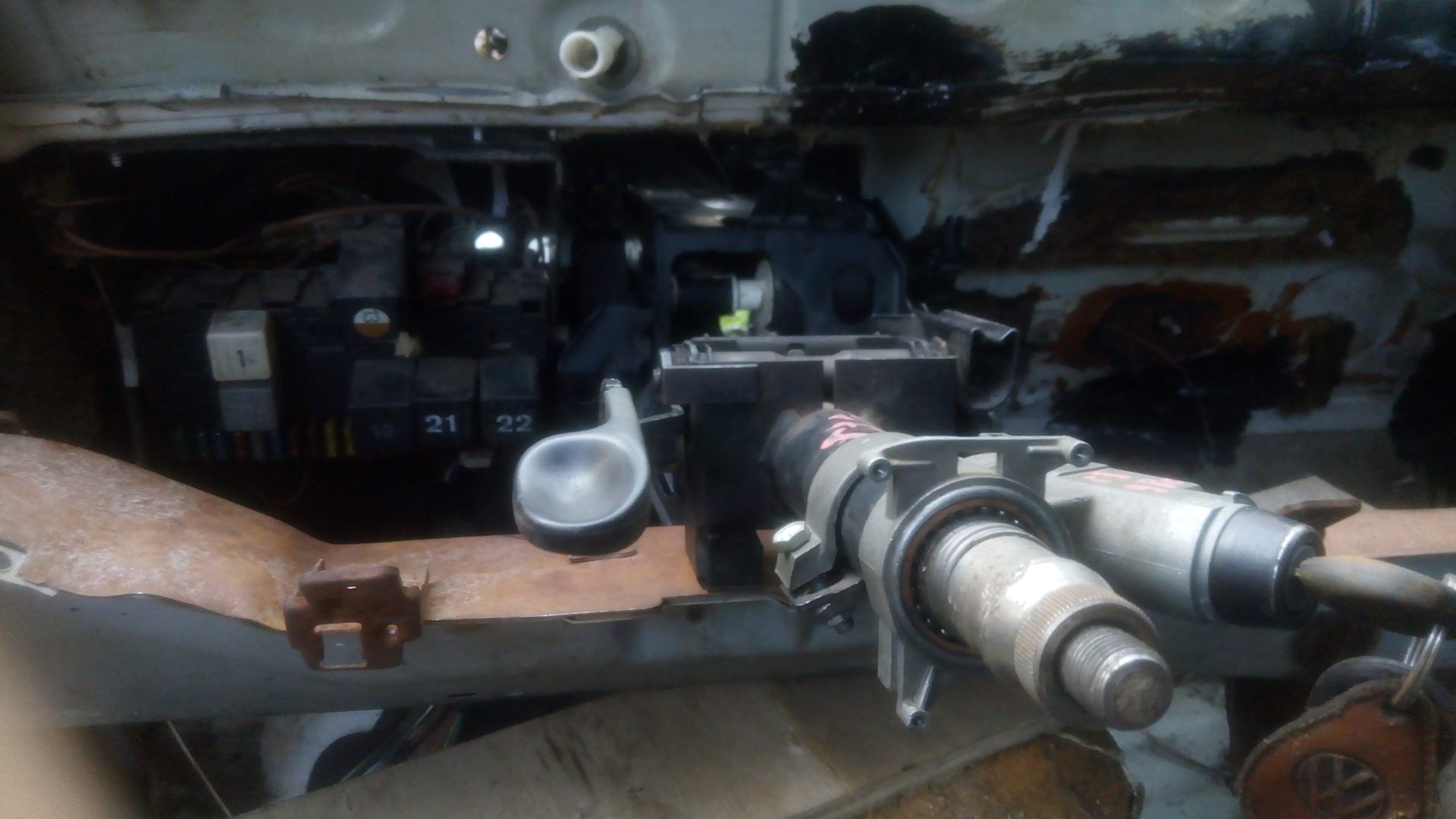

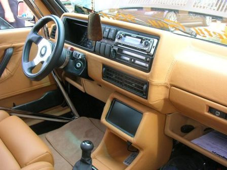

как то вечером закралась мне в голову очень бредовая мысль "ХОЧУ ТОРПЕДУ по свежее чем у г2"
начал курить инет и естественно на драйве напоролся на несколько постов где это уже делали с торпедой от г3, пассат, венто и т.д

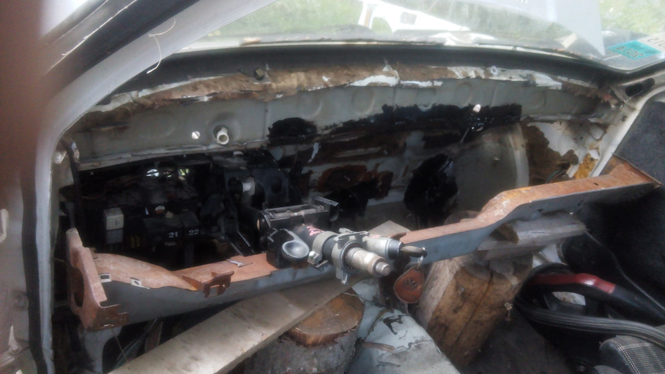

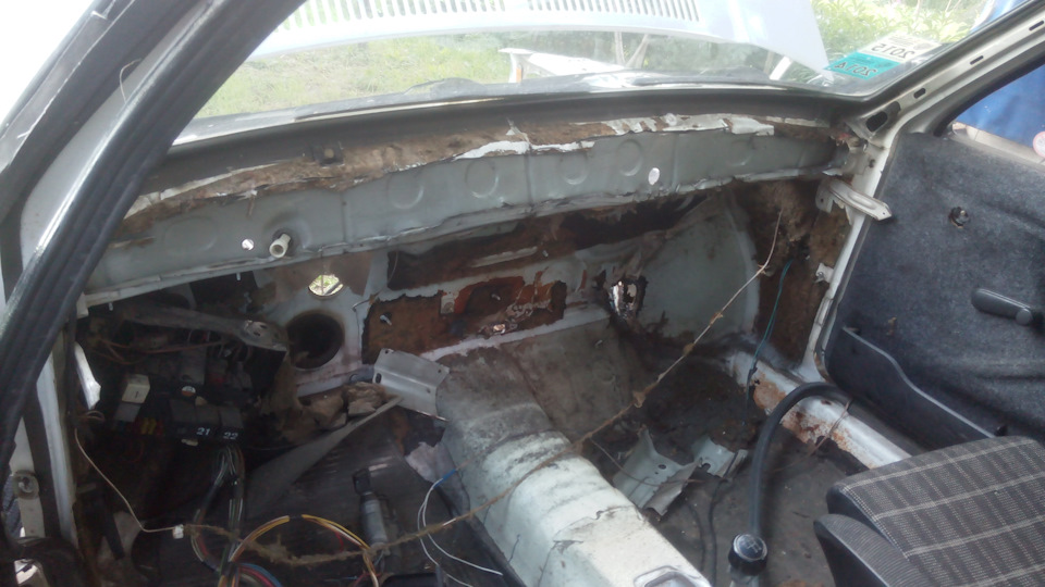

И первая же мысль. а что я хуже? естественно начались поиски было понятно что полюбому нужна сама торпеда и усилитель, надеялся обойтись малой кровью и решил колонку и педали сразу не покупать! с этого я и начал покупки и путь к своей целе, естественно нашёл и договорившись о приемлемой цене поехал её забирать, забрал, привёз в гараж и схватил вульф, начал резать и примерять и естественно отрезал я лишнего

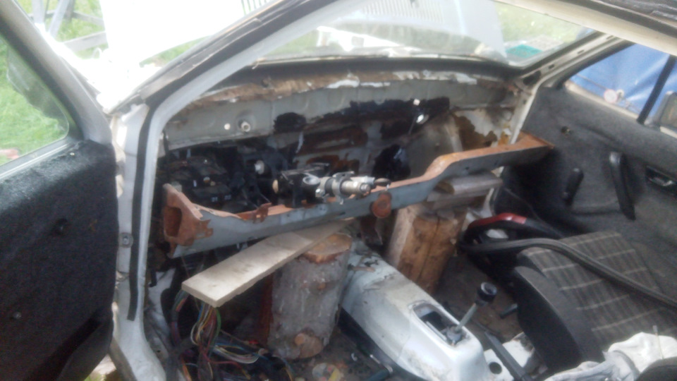

но сильно не расстроился так как голова болела о другом, сварочного у меня нет да и вообще я не сварщик и потом как это всё вымерить и слепить так чтоб всё было красиво? уже десять раз пожалел что начал это гиблое дело, но пути назад уже не было так как родной усилитель торпеды я уже отрезал, получилась кстати не очень аккуратно но не беда, на скорость это не влияет!

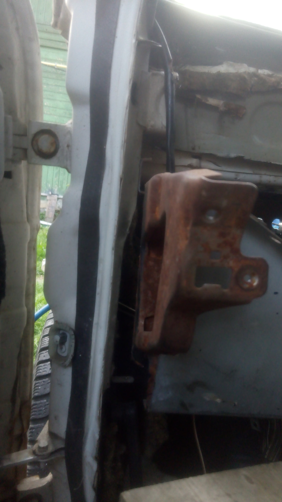

несколько дней ходил вогруг гольфа и думал как правильно вымерить расстояние на котором должен крепиться усилитель от г3 и стало понятно что без рулевой колонки и педального узла у меня ничего не получится, естественно понёсся покупатьпривёз, поставил и вуаля всё стало намного позитивнее, уже и усилитель стоит практически на своём месте, осталось приварить к нему уши и прикрутить к кузову, но об этом в следуюшем посте…

рулевую колонку ставил от гольф 3?
Все от 3
я когда троешный хотел оставить у меня рулевой вал не дотягивался к карданчику. пришлось приваривать родную. там сам механизм длинее. и то получилось в натяг.

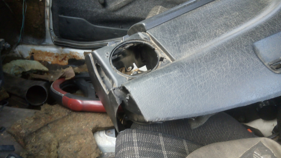

в принципе прикольно но центральные дефлекторы обдува мня просто вымораживают и кнопки от гольфа там вообще не в тему а в целом внешность приборки и торпеда вокруг неё очень даже хороша

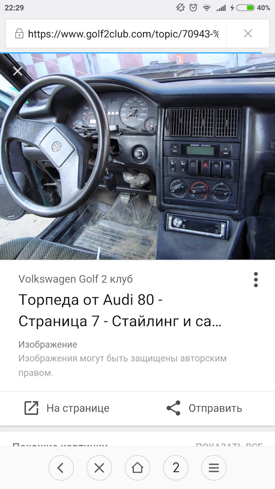

Я как раз видел со всей торпедой от 80, включая кнопки и часики, там не было такого бутерброда. Огонь кароче
в любом случае спасибо за подсказку мне понравилось и я об этом подумаю и ставится она намного проще чм от 3 гольфа

Привет! Рулевую обязательно надо? С родной точно не станет?((
у меня вообще ни как не получилось с родной, дело в том что колонка в г3 крепится к усилителю г3 двумя болтами и подругому вы её врядли пределаете, если только делать кремления к своей колонке но это очень геморно, так как надо вымерять и расчитывать угол крплений, единственное что я пока оставил это карданчик рулевой колонки от гольф, они вроде как одинаковые, время покажет, у меня работа стала на креплениях усилителя торпеды к кузову, как не странно но я не могу найти два куска метала 3-ки чтоб по бокам приварить новые крепления
Блин… а что с узлом педальным?
К нему так же крепится колонка и усилитель торпеды, по этому проще ставить все с 3, педальный становится без проблем, только в кузове сверлить отверстие под трос сцепления и в самом педальном 2 отверстия под болты. И все отлично становится

ну бог с ним, на колонке ещё можно переварить крепления, но для этого нужна будет оригинальная колонка от г3 или хотябы корпус от неё чтоб сделать аналогичные крепления их там 2 одно крепится болками к усилителю а второе вставляется в педальный узел
