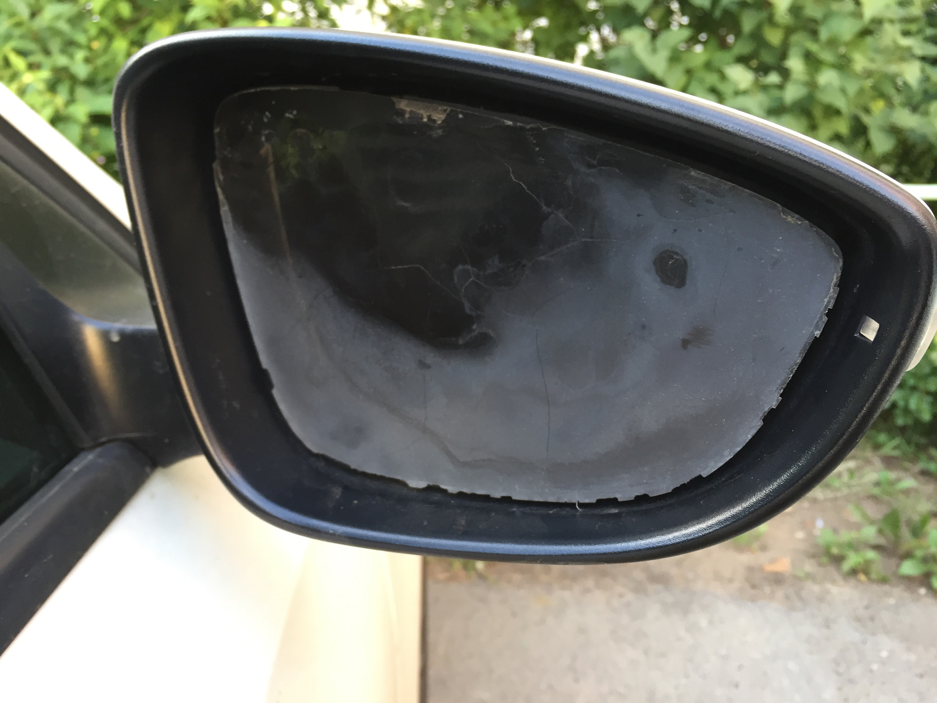

Не так давно стал замечать, что на скорости за 100 км/ч картинка в правом зеркале начала мелькать. Проблема оказалась в почти отпавшем зеркальном элементе. Пришлось до оторвать зеркало, чтобы не потерять и не разбить. Заехал в магазин, купил растворитель и мощный двухсторонний скотч. Все обезжирил и приклеил на место.
Комментарии 12
Такая же история была, на 3м скотч посадил у тонировщиков. Чуть ниже приклеили и хотели исправить, оторвать уже не смогли :)
Обогрев работает?
Всё работает как и раньше, как раз дождь был капли испарились так же как и на втором зеркале.
Это радует))
Надо было двухкомпонентной быстрой эпоксидкой. Застывает за пару минут
Спасибо за совет)
А как обогрев работать будет?
Хороший вопрос, вот и проверим)))
Зима близко)
В дождь проверю
На астрах была такая же болезнь)) Клеил себе обычным клеем момент)
Если со скотча отпадет приклею на Момент)))
