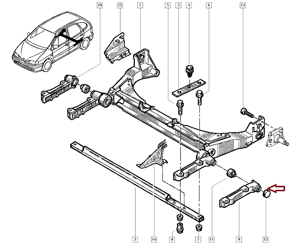

Здравствуйте форумчане! Может кто подскажет по поводу заглушки задней балки, номер 7703 074 548, есть ли какие аналоги, может от других каких авто подходят и т.д. А то после ремонта задней балки не поставили на место, а выкидывать минимум 10$ за одну не хочется, да и только под заказ от 30 дней.

Самое интересное то, что под этими колпочками постоянно всё ржавеет и гниёт. Те торсионы, что постоянно открыты имею более хороший вид.
У меня стоят оригиналы, но как то вскрыл а там синяя изолента плюс, и немного смазки, так на сто меняли втулки
А пробку померив диаметр что мешает подобрать? От 5 литровых бутылок по идее должно подойти, только смазки туда набить, чтобы не ржавело
думал об этом, просто хотелось как бы найти "оригинал", но если будет без шансов, так и придется делать
Antoxa2003
Поставил себе подходящие по размеру пробки, запихал литола- все ок, полет нормальный.
