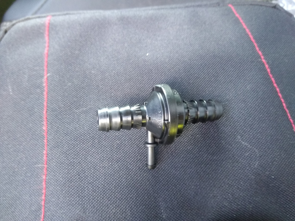

А суть этой приблуды это замена штатного вакуумного клапана, который стоит на вакуумном насосе.
Он отдельно не продается, только в сборе с насосом и со временем изнашивается, что влечет за собой проблемы со всем оборудованием что управляется вакуумом, а на дизеле это турбина, полный привод и тормоза.
На КК рекомендуют сразу выкидывать штатный и врезать замену от GM.
На самом деле я давно задумывался о замене, но в голове летала мысль что нафига, машина же новая, все там нормально и еще долго нормально будет.
Но сегодня руки зачесались и полез.
Когда начал откручивать штатный клапан от насоса меня слегка смутило что изнутри потекла какая-то маслянистая жидкость, может это так и быть должно, но по логике нет.
Далее вытряхнул пружинку и конусообразную фигню. Шарик же почти намертво прилип к трубке, пришлось достаточно сурово так ударить ключем. Тоже какая-то явная хрень.

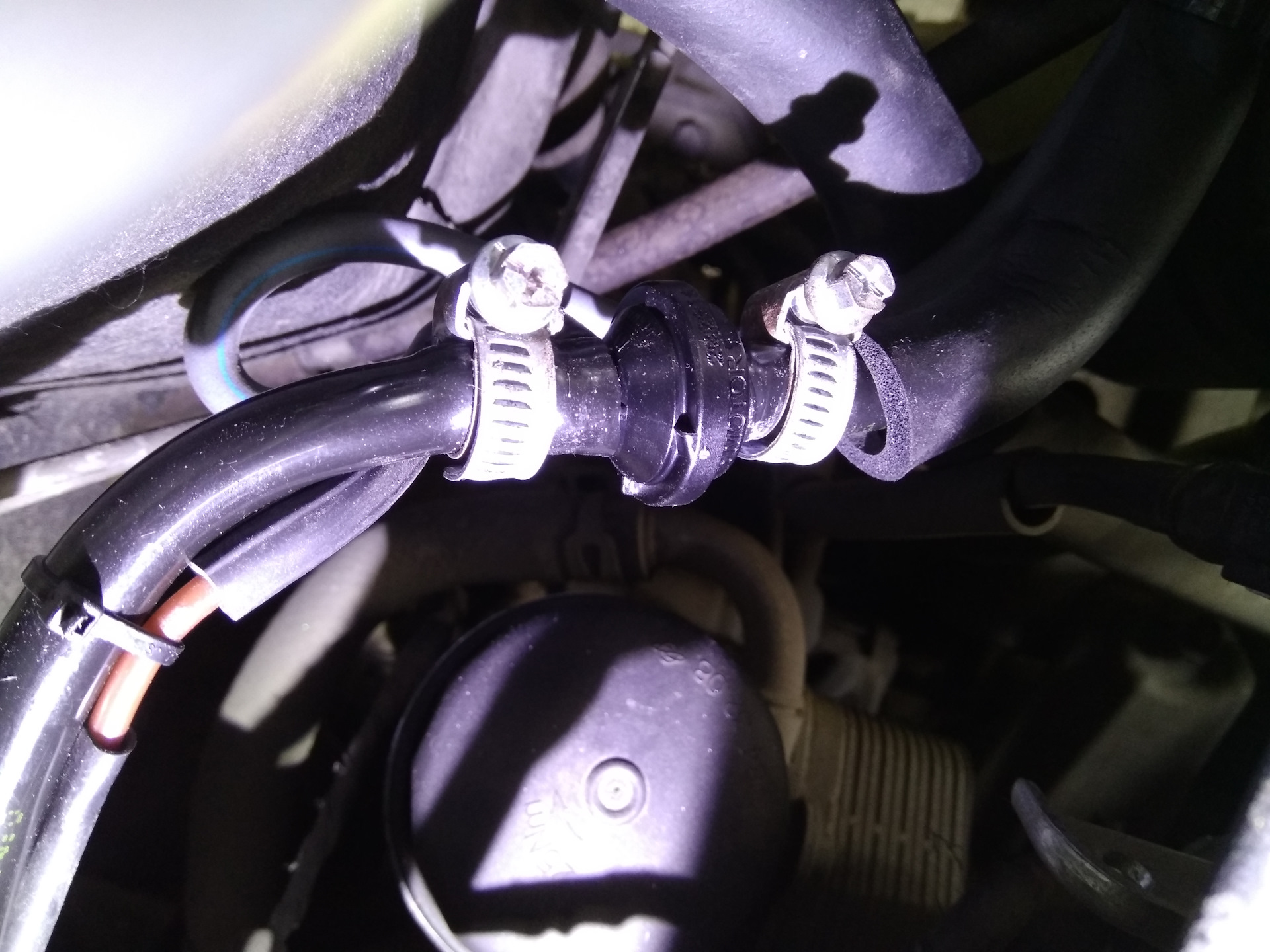

Отнес трубку домой и там с помощью строительного фена был ликвидирован родной тройник и на его место установлен обратный клапан GM. Для подстраховки пока пластик трубки был еще теплым добавил надежности в виде двух хомутов.
Ну и собственно вернул все назад.

Привет! Подскажи стрелка клапана ДжМ куда должна быть направлена? Что то не вкурю, чайник я (((( …он должна быть в сторону штатного нашего клапана, который мы раскрутили и выпотрошили или в противоположную сторону?
Вопрос так вопрос, помню что боковой тонкий штуцер должен быть ближе к двигателю.
Ясно, т.е. боковой тонкий штуцер ближе к нашему штатному клапану который залипает!))) СПАСИБО!
Да, именно так

я согласен что конструкция с пластиковым шариком неудачная, думаю попробовать сунуть вместо него кружок из толстой резины диаметром с внутренний размер этого штуцера, клинить он точно не сможет потому что будет гораздо больше дырки под шарик и подпружиненен, и на пару нажатий а может больше при остановке двигла должно хватать, попробую на днях
в этом клапане конструкция внутри нисколько не надежнее чем в штатном, в который еще можно залезть и посмотреть
Залезть и посмотреть как разбита постель для шарика или он заклинил? И толку от такого посмотреть как от козла молока.
Насколько я понял конструкции и назначение, он во время езды должен быть постоянно открыт, соответственно его можно вообще выкинуть. Цель клапана только в том чтобы сохранить усилитель тормозов в случае если двигатель заглохнет во время движения.
Самые печальные вещи возникают как раз когда шарик мертво клинит и не открывает, а у GM клапана мембрана, которая не открыться просто физически не может.
