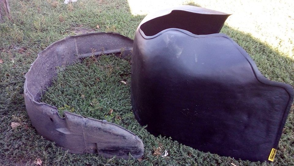

Добрый день друзья!

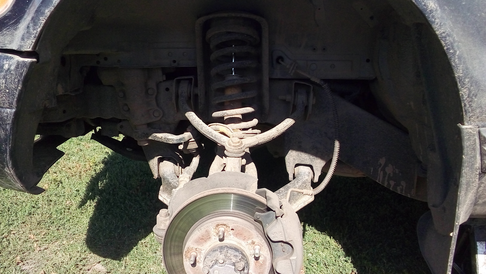

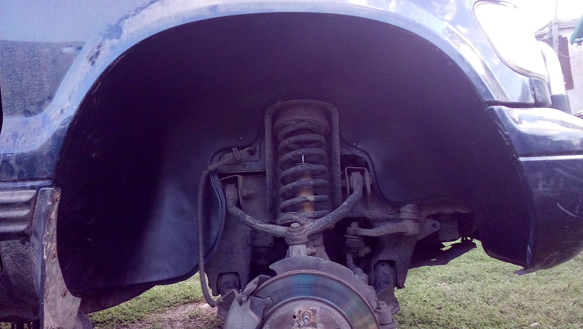

Наверно многие обращали внимание на то, что подкрылки на спортейджах (особенно передние) не совсем такие какие хотелось бы. Вода из под колеса при помощи вентилятора распространяется по подкапотному пространству.
Я уж подумывал "приколхозить" какие-нибудь резиновые ленты что бы избавиться от данной проблемы, но наткнулся на страницу и естественно всё стало ясно, заказывать, тем более цена не совсем кусается.
Заказал только передние, так как на мой взгляд они более необходимы чем задние.

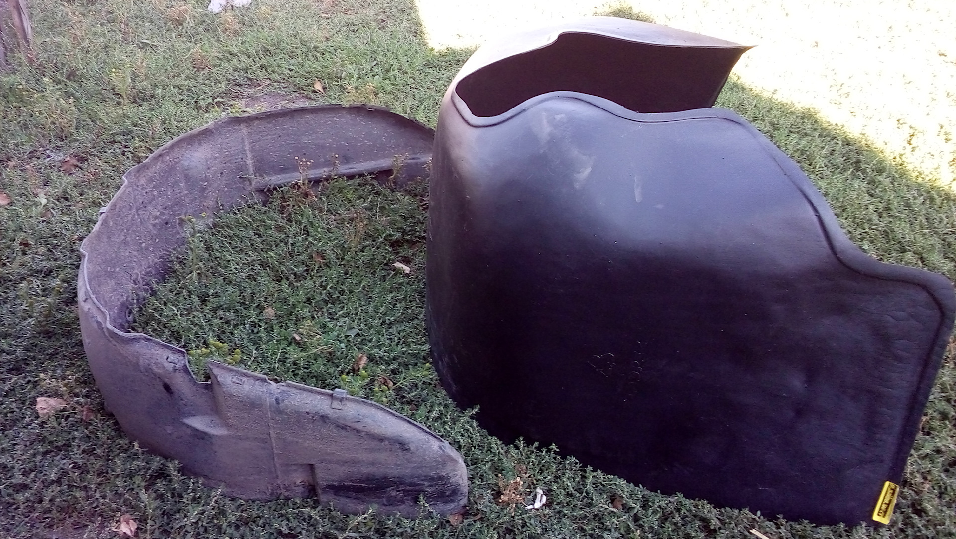

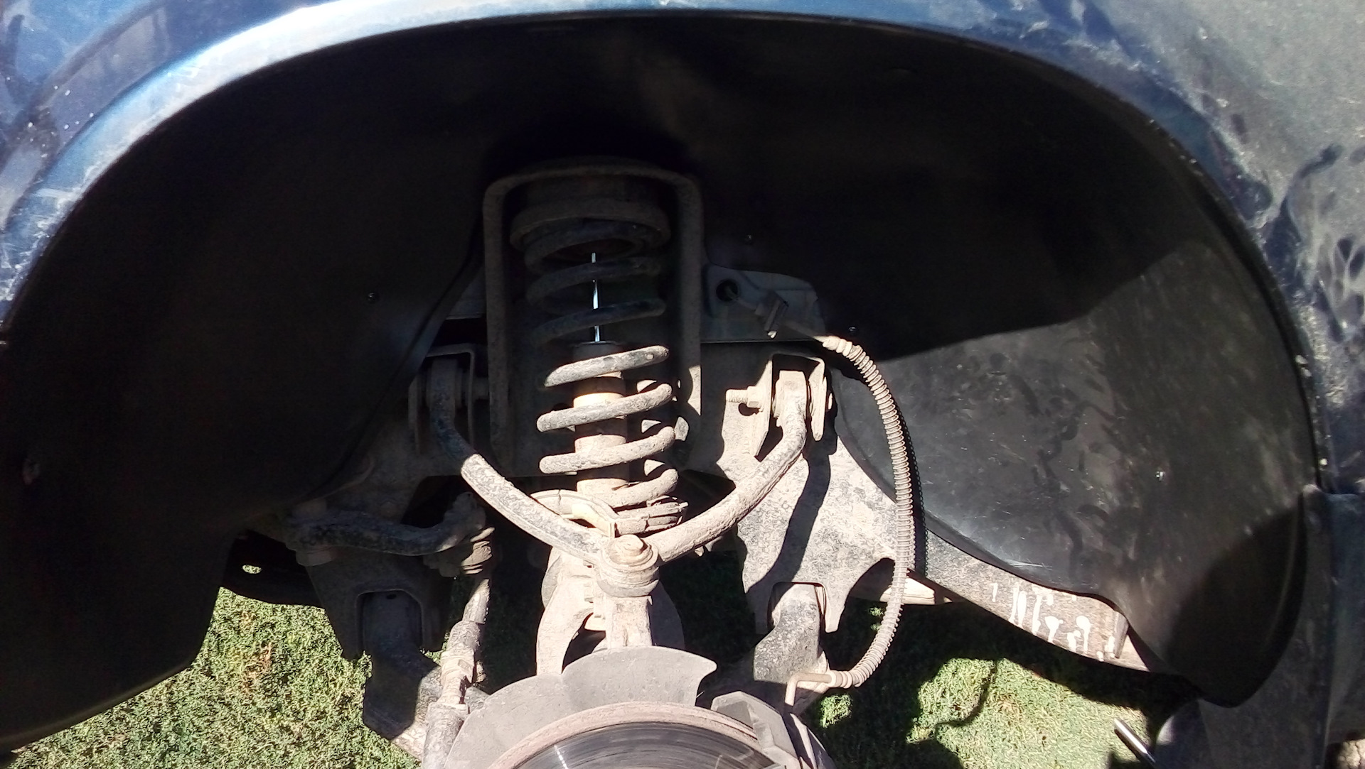

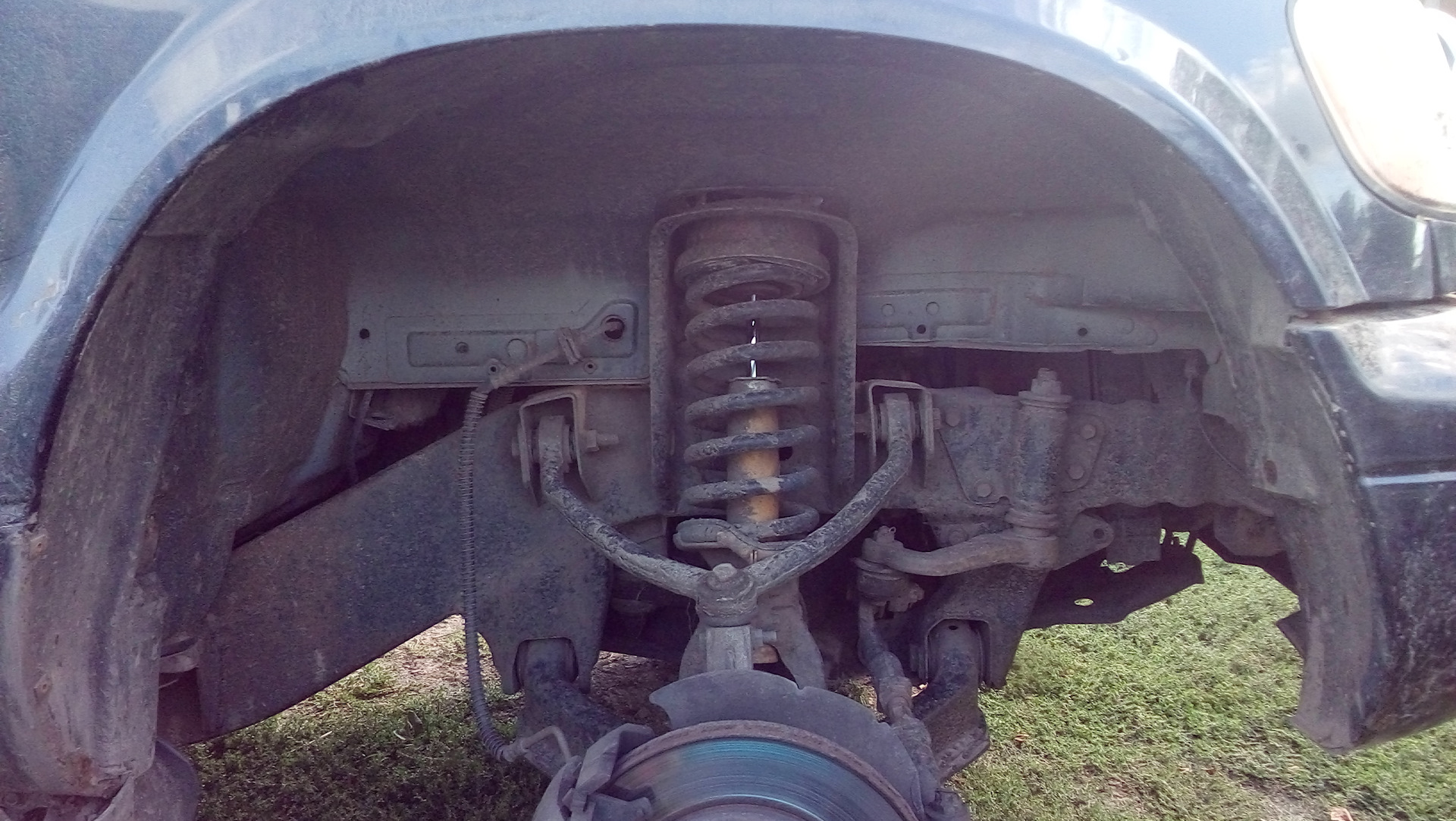

Сняв родной подкрылок сравнил разницу, она просто колоссальная.

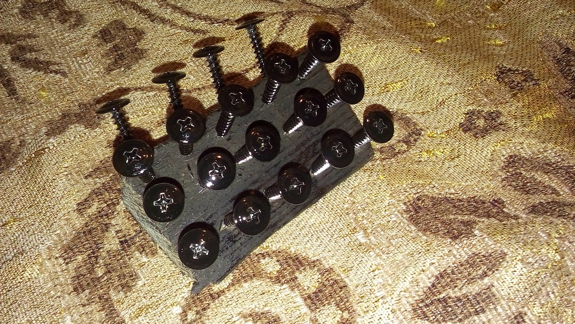

Установка совсем не сложная (кстати правый и левый почему-то перепутаны). Прикручивал заранее покрашенными саморезами. Краска конечно со временем облезет, но пока в глаза совсем не бросается.
На что обратил внимание, всё таки подкрылки отличаются друг от друга. С левой стороны моторный отсек закрыт больше чем с правой стороны. Но это всё равно гораздо лучше чем было!
Всем удачи и побольше позитива!

Может надо было перед установкой нишу замазать хотя бы солидолом(утрирую) а лучче пушсалом? Бо щас там проветриваться ничего не будет, что тоже не гуд.
Да считаю надо однозначно, я так у буду ставить, зачистить, обработать и ставить.
Чем планируешь обрабатывать? Я тоже буду
Смесью пушсала производителя ойлрайт (оно более жидкое)+растстоп+литол24, в идеале бы литол24рк, он с антикоррозийными добавками, но не нашёл такого у нас.
Всю эту смесь можно греть и мазать кисточкой, вдувать шприцем (распылять не получится, стынет на лету) или разбавлять бензином или керосином, тогда можно и компрессором.

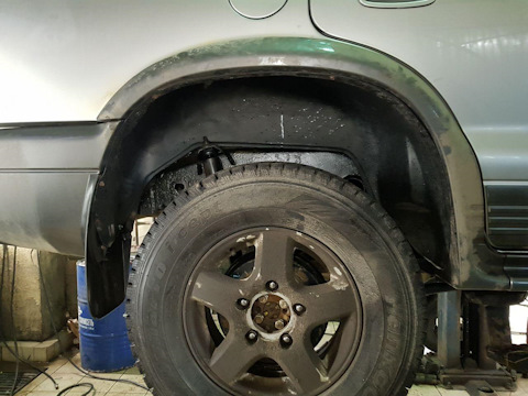

Такая обработка внутри рамы, под пластик в передних подкрылках и другие скрытые полости. А вот задние подкрылки, внешняя поверхность рамы, днище где слез заводской герметик, будет покрыто после очистки напыляемым герметиком Радекс 901.
Как то так, уже в процессе. У меня сейчас завершается подварка проблемных мест. Потом в бж запись сделаю.
Спасибо за разъяснение!

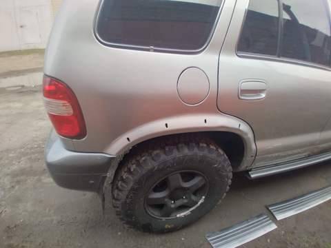

Я без единого самореза поставил, штатные отверстия от клопов. Закрутил болтики и на них поставил.
Там всего 2 отверстия было с одной стороны. Мне кажется маловато
Да ладно) Их там вагон)
SergeyOsin
Вот, часть. Еще не подрезаны.
Вы имели ввиду на кузове отверстия, а я про сами подкрылки) да их конечно там много, но целиться в них я не стал
У меня че-то без родных, что на клипсах, эти вставать отказываются)) Ну и плюс эти локеры все не стоит крепить на саморезы, крыло себя от них будет очень быстро ржаветь. Лучше завести за крыло, имхо. Или на резиновые уплотнители.
Я к крылу и не крепил, тоже посчитал лишние дырки в крыле ни к чему. К кузову несколько саморезов и готово, держится вроде нормально.
Хм, сдается мне, что тоже прикуплю такие. Оригинальные какие-то бестолковые и крепятся на соплях, левый уже отвалился наполовину, лежит комплект, думал менять, а тут вот оно как оказывается, есть аналог намного лучше…
Я тоже посчитал что эти гораздо лучше родных

Прикупил из таких же соображений, с одной стороны от родного вообще не осталось целых фрагментов, с другой тоже ломаный.
У меня хоть родные и были целыми, но всё равно выкидывать их не было жалко
Установка без проблем прошла? Греть не надо их, сразу легли как надо?
Я ещё не ставил.
Да, совсем без проблем. Поставил, прикрутил. В переднем крае немного обрезал лишнее (см3-5) и всё готово!
