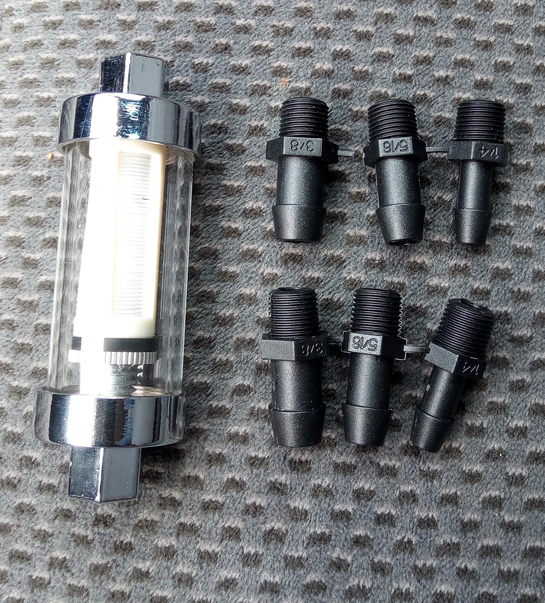

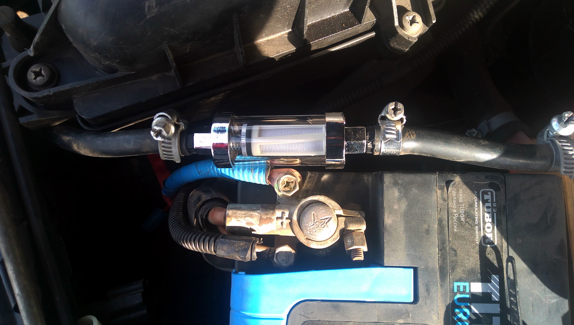

Около года назад в систему охлаждения мною был внедрен фильтр очистки охлаждающей жидкости. К той записи было много комментариев, что деталь это не нужная и даже опасная (якобы забитый фильтр приведёт к разрыву патрубков или бочка). Однако эксплуатация показала, что решение об установке было правильным. Первоначально, до глубокой промывки системы и смены тосола на антифриз, фильтр менялся раз в месяц, далее, после промывки и заливки красного антифриза фильтр менял примерно раз в 6-8 месяцев.
В принципе используемый мной топливный фильтр от дизеля (с металлической сеткой) функцию свою выполнял исправно и стоит копейки 50-60 рублей, но как говорится когда руки чешутся всегда хочется что переделать. Вот я и решил поставить фильтр который не нужно будет менять, а по необходимости просто промывать. Таковой нашелся на всем известном сайте "желтолицых братьев".
Фильтр со стеклянной колбой и металлической сеткой внутри, в комплекте идет несколько переходников под разные шланги.

На обратку такой можно поставить? Туда, где в части первой у тебя топливный дизельный был?
Так он там и стоит. Я просто топливный поменял на этот

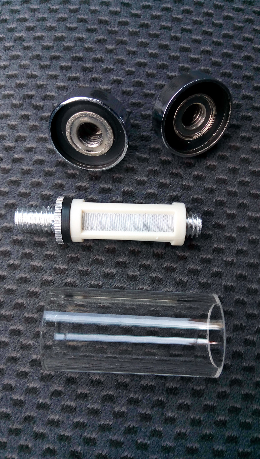

А как выглядит процесс промывки? Приходится хомуты со шлангов откручивать?
Ну да, снимаешь фильтр, раскручиваешь и промываешь, потом ставишь все на место

катал с таким, после каждой поездки промывал ибо засерался, через 2 недели грязи было на минимуме за 3 дня поездки, так что решил его снять.
Ну с таким количеством грязи наверное стоит систему промыть
ну грязи там может за обе недели грам 50 набралось, если не меньше, ибо фильтр маленький. единственное откуда могло гнать, так с радиаторов, так как 2 года назад менял двиг, бошка и блок ультразвуком мылась

Этот стеклянный с мет сеткой… Температуру то держит на выходе из блока? Можно его перед печкой ставить? Или лучше на обратке?
Какую температуру он держит даже не скажу. Вообще это фильтр для дизеля. У меня он стоял на обратке, то есть температуру в 90-100 градусов выдерживает легко, а вот какой у него предел не знаю
Колба стекло, а по краям металл, или пластик? Просто видел отзывы на аЛи там а части металл у других пластик.
У меня края были металлические, а штуцера пластиковые на резьбе ( их в комплекте три пары разного диаметра)
Фильтров на Али множество, я брал тут ru.aliexpress.com/item/Mo…=a2g0s.9042311.0.0.xMEby4
