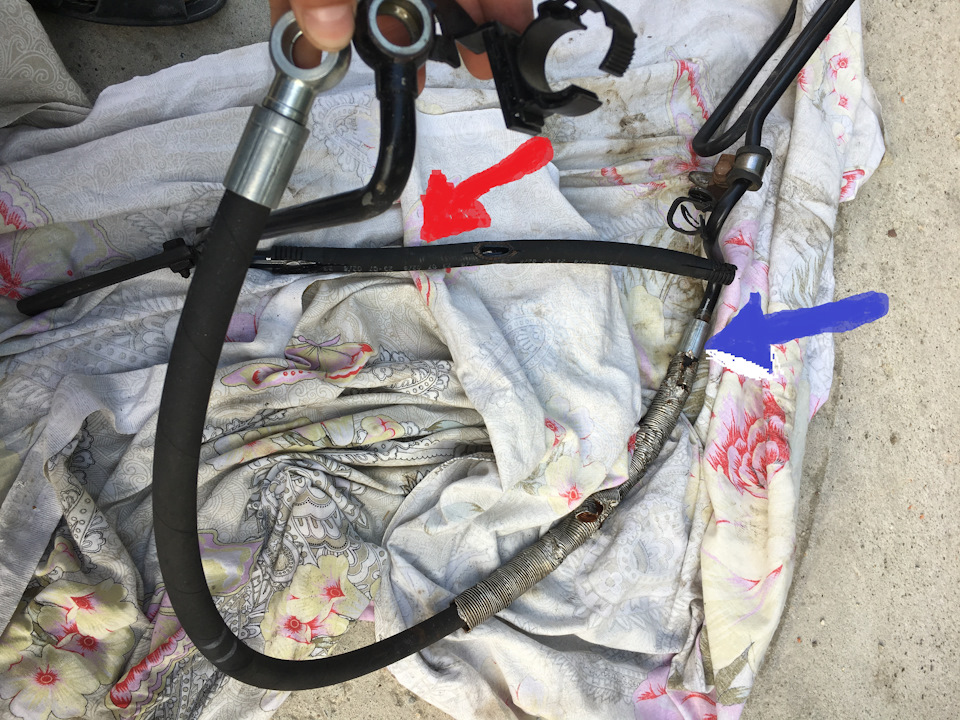

По приходу с моря ( почти месяц прошёл ) . Завёл гольфа, поехал и слышу из под капота доноситься рёв слона ( как будто ему на хобот наступили ) .
При этом руль тяжело начал крутиться .
Капот открываю . Все в брызгах масла . Открываю бачек гура — пусто . Сгонял, купил, залил . Жена крутит руль я смотрю . И нашёл что с трубки гура ( та что на рейку масло подаёт ) струя фигачит .
Делал все во дворе ))))
Снял зачистил и не нашел трещины, видимо она настолько микро, что ее и не видно .
Прихожу домой .

что он сделал ?
Отрезал трубку со штуцером ( где была трещина )с шлангом до участка где начиналась опять железная трубка
Взял фитинг то же размера и кусок гидравлического шланга . обжал это все дело и вуаля ))))
Установил все на место . встала как родная . в одном месте прихватил хамутом пластиковым .
Выгнал всю жижу старую(ПО ИНСТРУКЦИИ С ДРАЙВА ЕСТЕСТВЕННО ) . Залил новую и все огонь .

А шайбы где?
Не стал такие мелочи прописывать
Не подвывает?
Нее . Тихо стало . Как и раньше
Значит грамотный спец попался. :)
