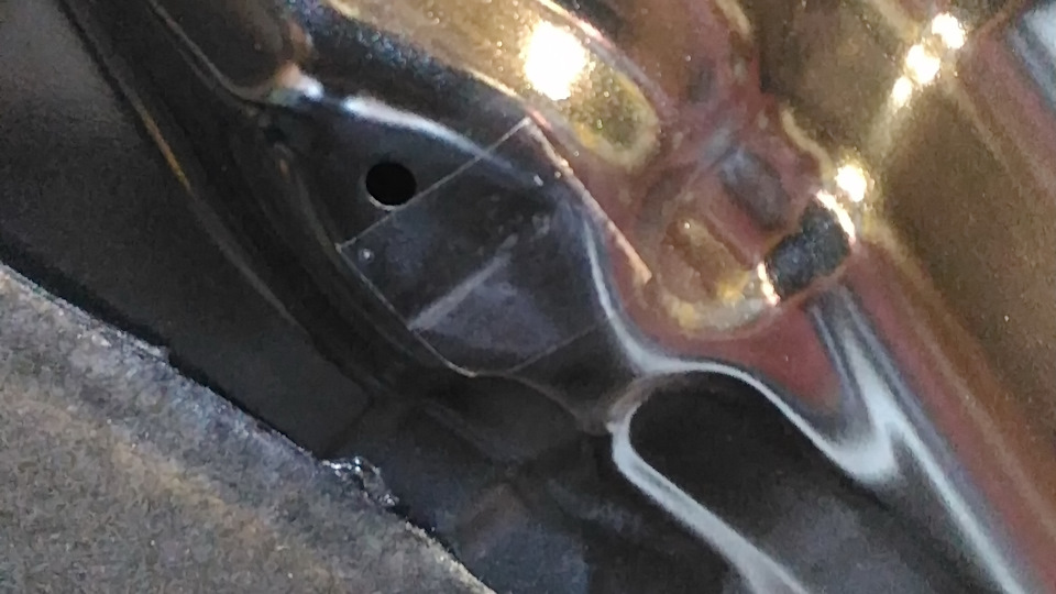

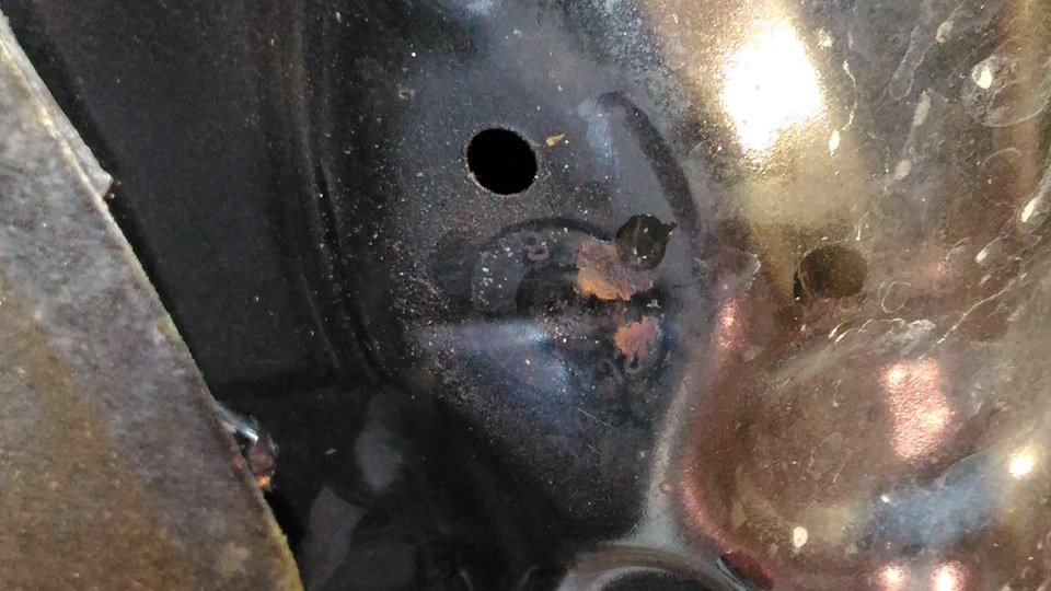

После новой поездки, и планового осмотра кузова, вскрылось неприятное явление. На капоте, с внутренней стороны есть место, куда упирается резиновый упор с крыла. Так вот этот резиновый упор может натирать краску и протирает ее до металла. А так как оцинкованы только наружные панели, то металл начинает ржаветь. Так как все условия для этого созданы, а именно тепло двигателя, грязь и влажность, например при дожде.
Для устранения данного дефекта, поверхность была очищена от рыхлой ржавчины шкуркой, затем обработал металл преобразователем ржавчины, обезжирил, загрунтовал и покрасил. Сверху нанес лак, и наклеил пленку, для защиты от истирания краски в будущем.
Печально, но, как и во многих современных машинах — внутренние панели покрыты тонким слоем краски, и лишены защитного слоя лака, из-за этого краска легко протирается в местах контакта с другими элементами, и в таких местах металл может начать ржаветь. Будьте бдительны и принимайте меры заранее.

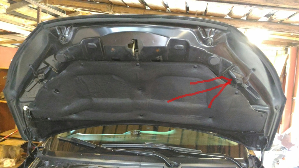

Так и не понял где это. Можно обзорное фото со стрелкой🙂
Спасибо
