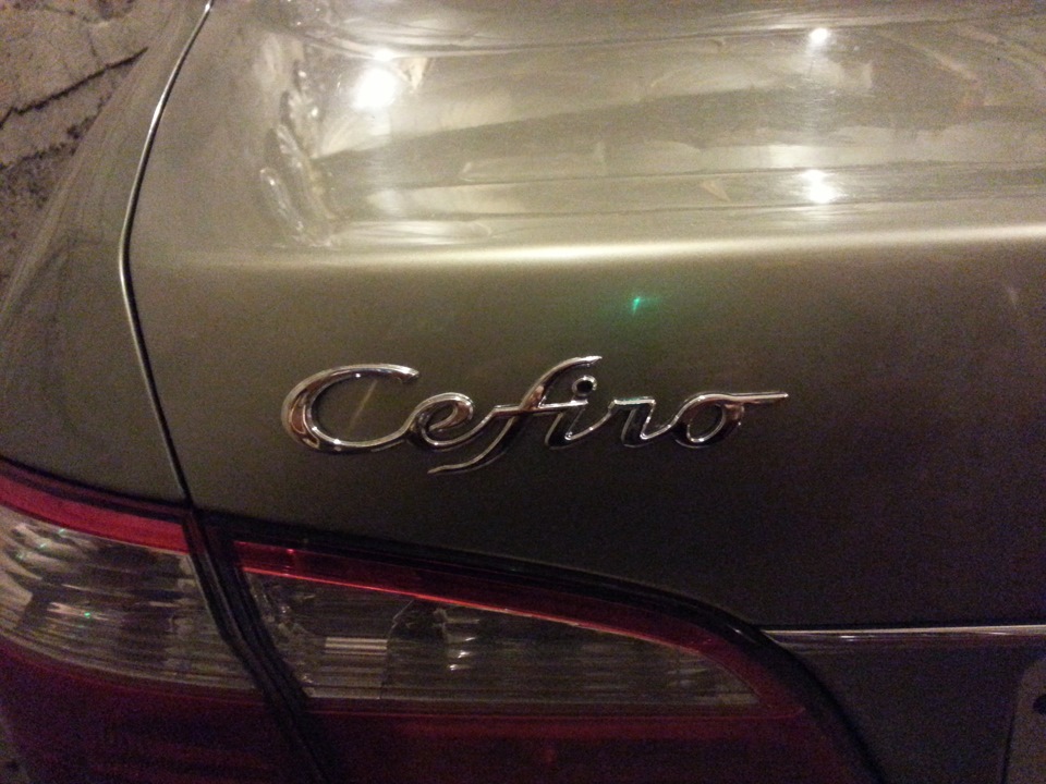

Ну, естественно, имя автомобиля надо восстановить. Полез смотреть цену оригинального шильдика, и был неприятно удивлён, стоит он 1300 — 1400… У китайцев ничего похожего не было. И на ебее есть всего один лот, кто-то продаёт такие шильдики в Тайланде по 380 руб. Ума не приложу что они там делают))) Оформил покупку и уже через две недели шильдик приехал в Сибирь:
На вид от оригинала не отличить, на ощупь тоже). Сзади двухсторонний скотч 3М, на всю поверхность. Место установки почистил, обезжирил и прогрел феном. Прилепил "Cefiro" на законное место и ещё раз хорошо придавил и прогрел феном:
Две недели держится, не отвалился, не облез. Посмотри как будет дальше, если облезет отпишусь;-)

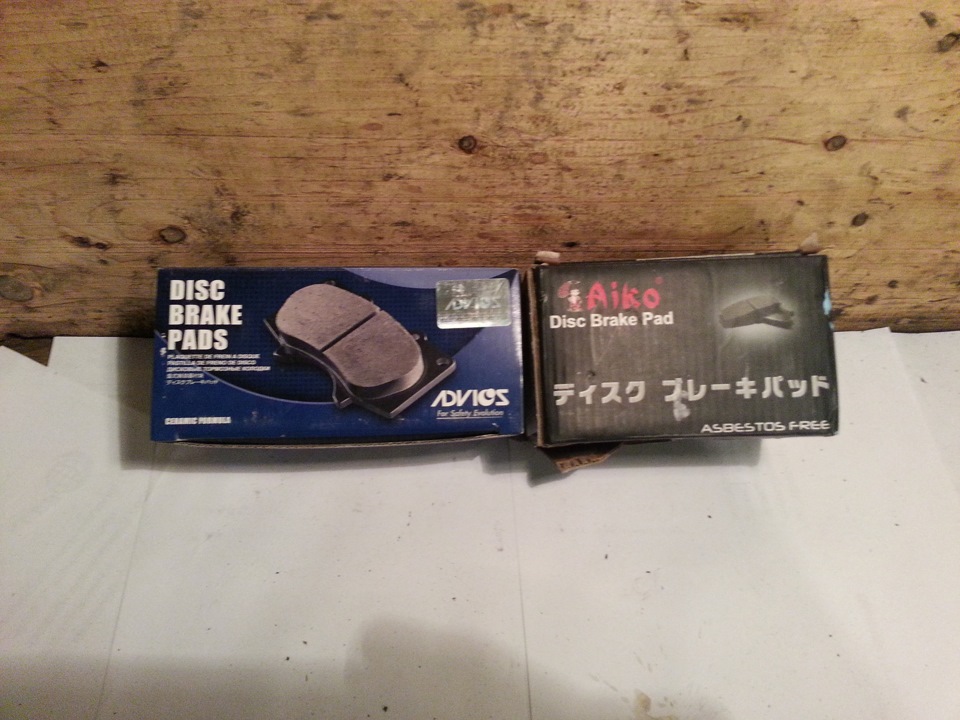

— Тормозные колодки были уже на подходе, решил не дожидаться их полной кончины (как всегда потом засвистят в самый неподходящий момент) и поменять их. Кстати спереди стояли TRW отходили около 60 т.км. но иногда маленько скрипел. Сзади не помню что было, и отходили не меньше.
Купил на перед SN559P ADVICS за 1266 р, назад PN2467 AIKO за 563 р. высокотемпературную смазку для направляющих и антискрипную смазку Liqui moly (решил попробовать).
Как менял писать не буду, вроде уже известная тема. Всё почистил, направляющие смазал высокотемпературной смазкой (не Liqui moly!), колодки с нерабочей стороны смазкой Liqui moly.
Результат понравился, тормоза стали более цепкие, звуков нет никаких совсем (не знаю это заслуга пасты или самих колодок). В общем всем доволен.
