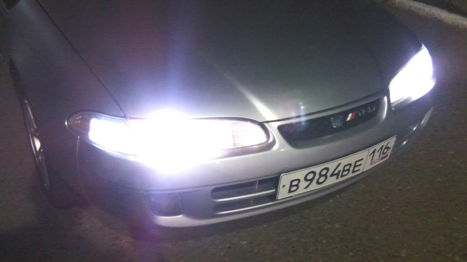

Всем привет, вчера приехал на заправку, дергаю за рычаг-лючок не открывается, на третий раз оборвался тросик. Можно ли как-то это дело отремонтировать или только замена? И насколько сложна замена тросика? Подскажите пожалуйста!)))

Не приморозило ли замок? Если трос оборвался ты это почувствуешь сразу) Открути рычажки под водительским, там они на 3 шурупах вроде, колодку разбери и попробуй вытянуть трос, если пойдет более 1 см — оборван, замена. Это недорого, но придется всю правую половину пластика салона снимать, ковер с той же стороны оттопыривать, заднее сиденье тоже снимать, не полностью только сидушку, ну и собственно новый прокладывать. Это ИМХО, в клубе глянь может чего из инфы отыщешь

Спасибо за совет, замок не приморозило — я его из багажника открывал, а обрыв — сразу почувствовал(((
