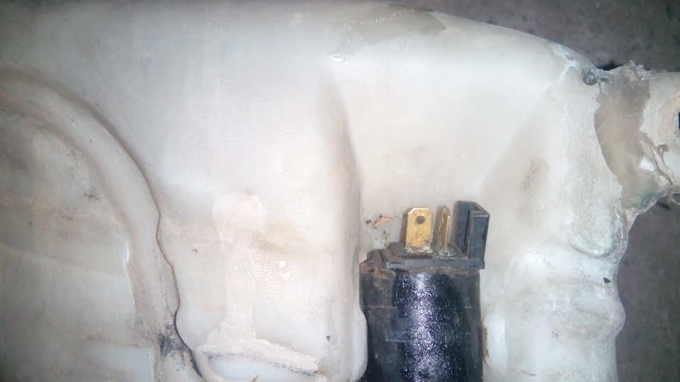

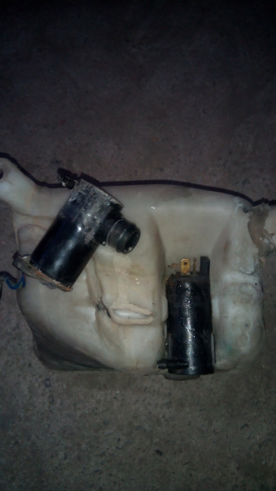

Недельки две-три назад у меня сдох омыватель. В принципе он до этого уже как-то не особо весело поливал водой стекло — то нормальная струя, то еле-еле, что только на жабо попадает. И моторчик завывал диким зверем. Ну вот и пришла его кончина…
Покатался я так пару недель, а в нашем климате, а особенно в местах моего частого обитания (дом и работа) без омывателя тоска — пыль оседает моментально, а если вдруг три капли дождика упадет, то все это мгновенно прилипает к стеклу.

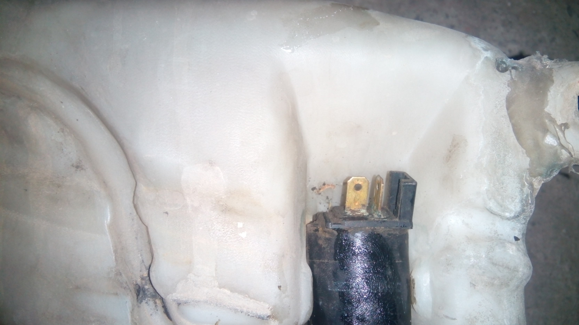

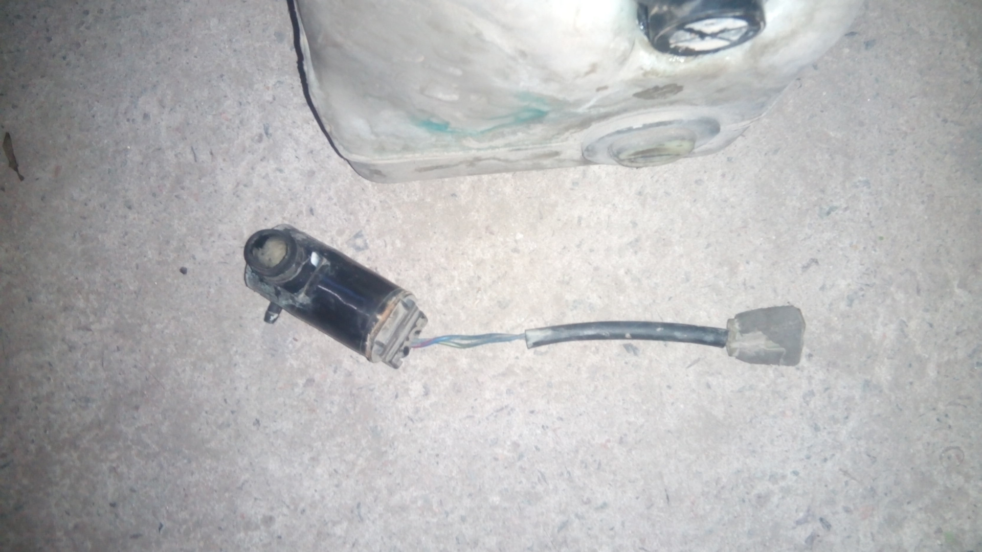

Вот и надоело мучиться. Сдернул бачок, выковырял насос, кинул для проверки ему 12 вольт "напрямую" — даж не дергается… Ну и решил сильно не заморачиваясь воткнуть туда насос с бачка омывателя заднего стекла — все равно я им не пользуюсь. Подошел идеально. Единственным отличием является то, что у насоса с переднего бачка имеется еще провод с фишкой, а у заднего (кстати он у меня был не родной, а "подобранный" с донора) разъем сразу на моторчике. Длины провода хватило и все заработало как надо )

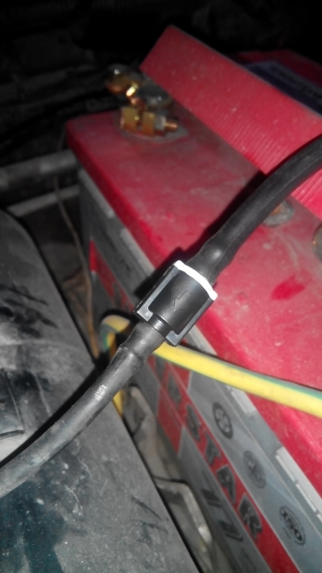

Так же был установлен клапан от тойоты по советам бывалых:
Теперь брызгает сразу, а не после того как дворники пройдут половину пути.

Я менял на мотор от газели. Подходит как родной, только разъём отличается, пришлось попаять.
Подскажи как моторчик снять подробней пожалуйста. он будто приклеен. у меня он течет. тоже хочу сзади перекинуть.
Он там просто воткнут в бачок. Надо просто вежливо потащить его наружу и он вылезет. Возможно с резиновой прокладкой. Возможно что моторчик к этой прокладке, а прокладка к бачку приляпаны на герметике…
Спасибо.

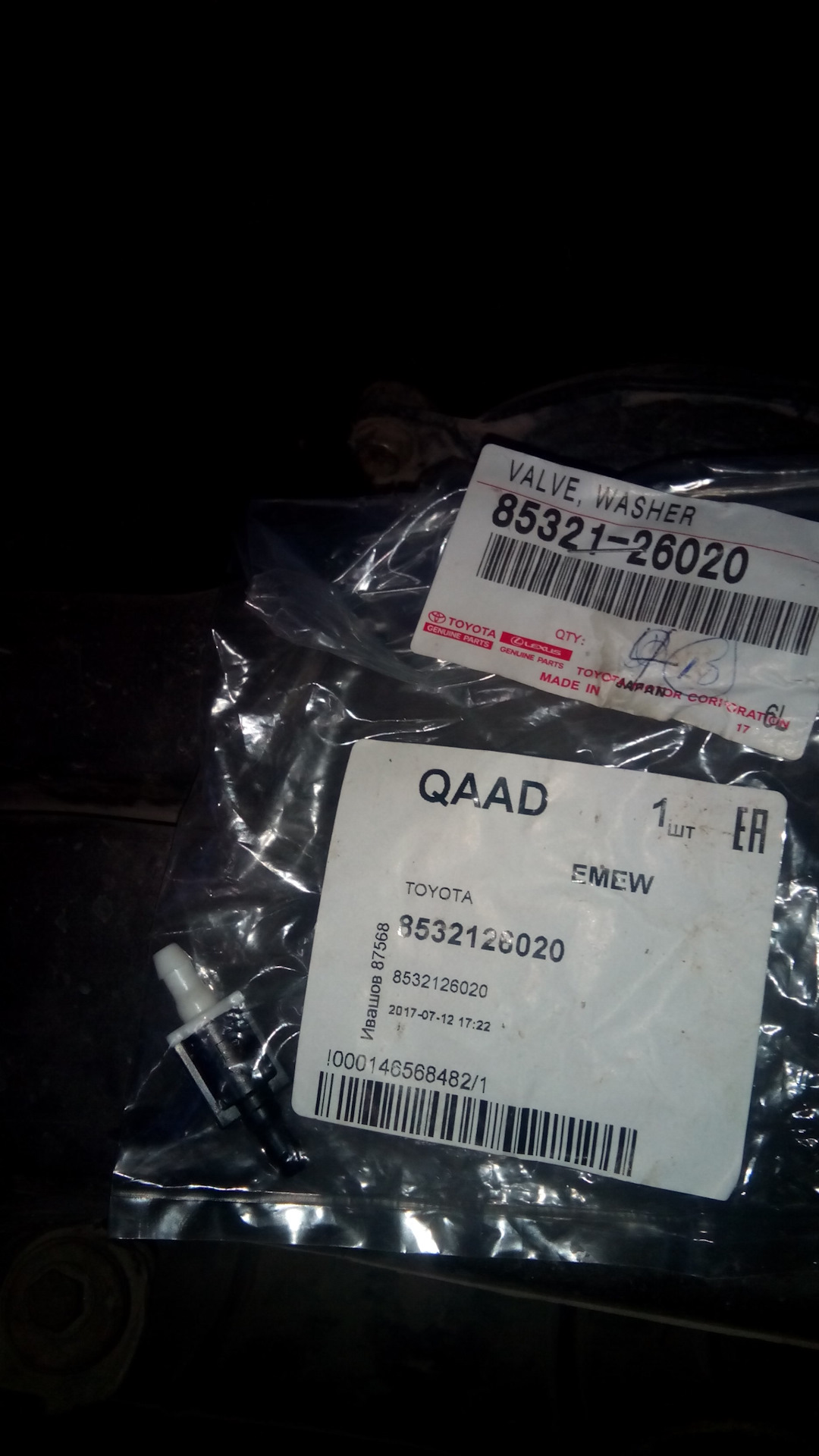

Я про клапан. Чет не встречал таких новых от тавот за 100, меньше 400 не попадались
в детальке заказывал. 91 сом стоил
Кинь нумерком
8532126020
(Toyota)
КЛАПАН ОМЫВАТЕЛЯ СТЕКЛА
На пакетике жежь есть )
перечепятывать лень :( с мобилки жешь
