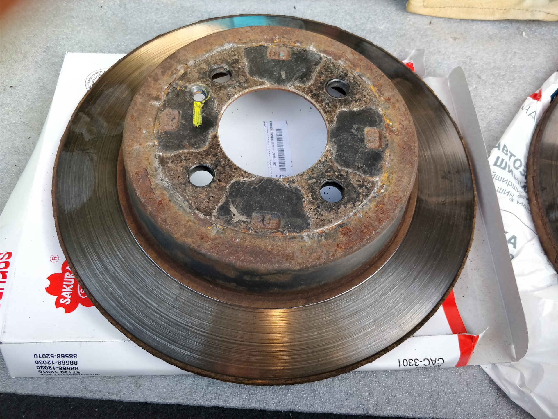

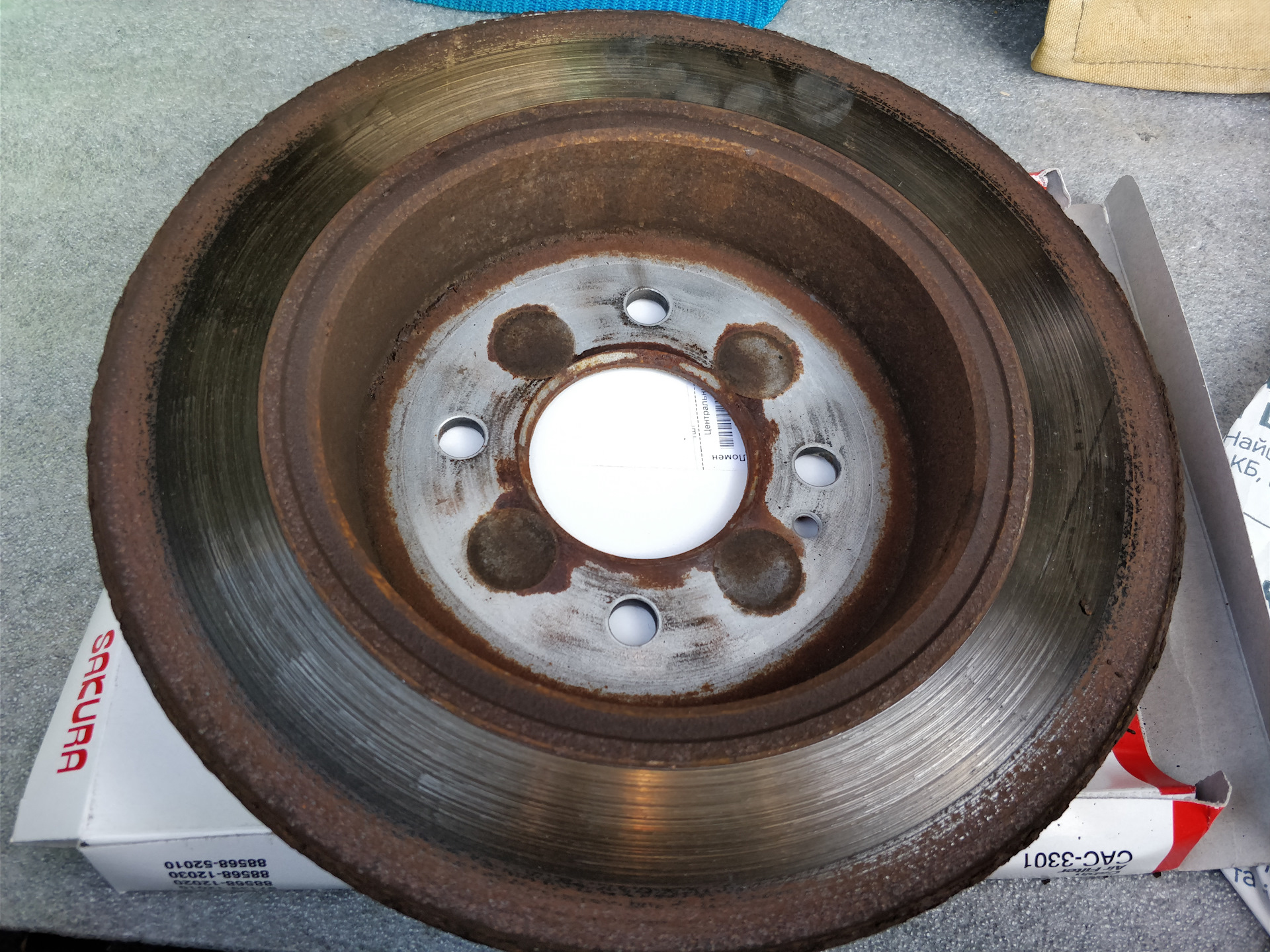

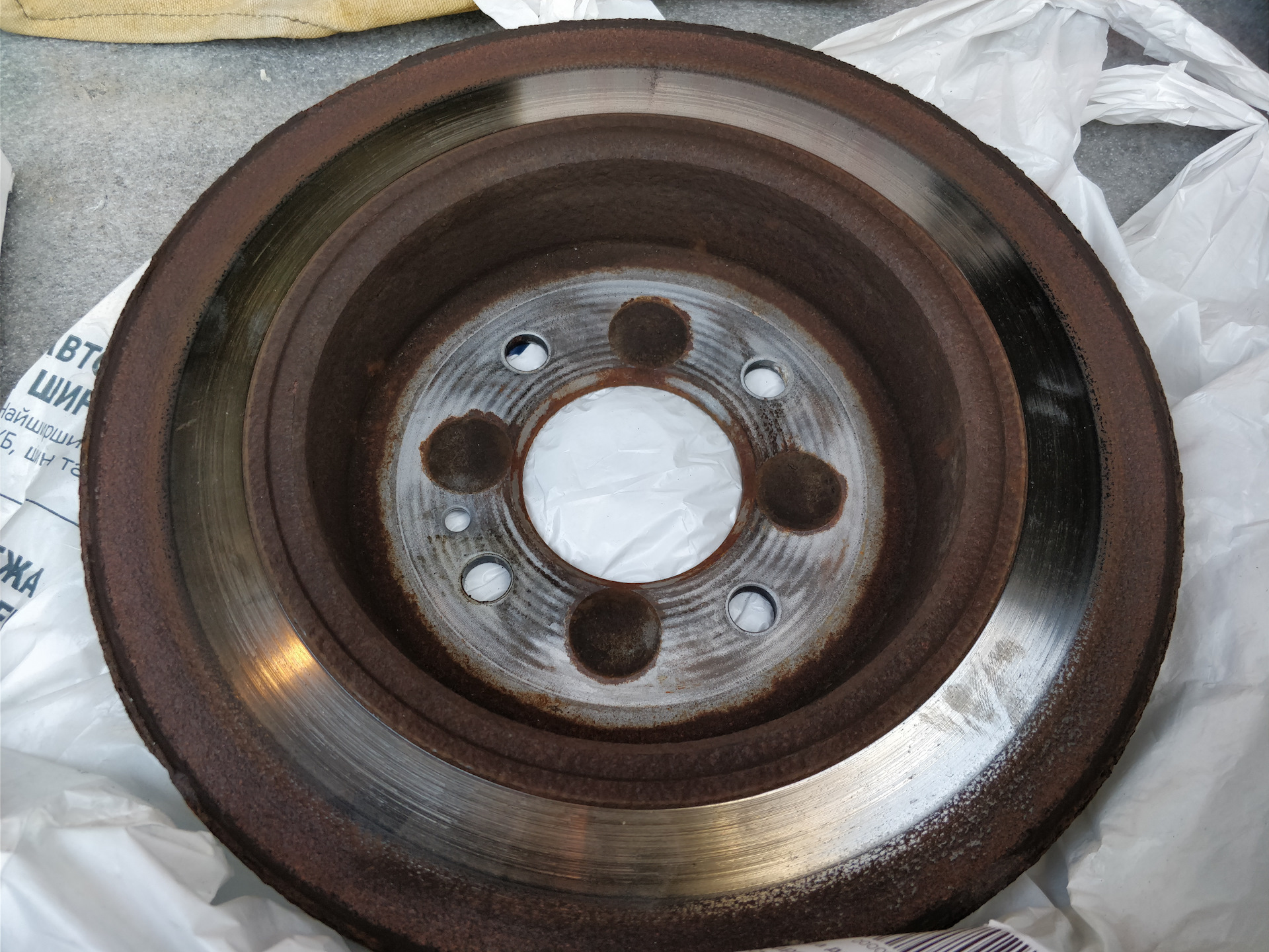

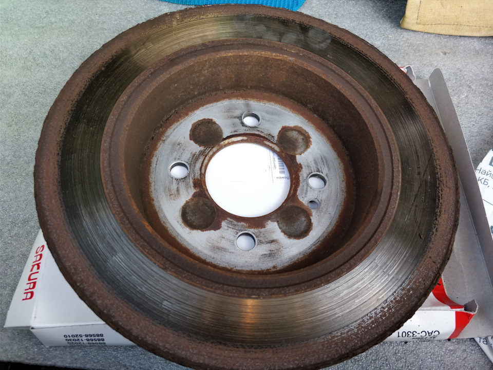

Итог по диагностики все гуд, только задние тормозные диски под замену.
Проблема с тормозами на заднем правом начались 1,5 года назад — сначала они подклинили в дороге, перегрели диск, но вроде не повело, тогда мне подточили колодки, ездил, через пол года, колодка на том же колесе развалились вообще и колесо при выезде с парковки заклинило. Замена колодок и полная ревизия тормозов- и вот сейчас приговорили диски, так как с внутренней стороны практически нет контакта и они ржавые.

И вопрос, что с этими дисками можно сделать а) выкинуть б) проточить оставит в) продать? прошли 35тыс. оригиналы с завода
Комментарии 2
Вчера проделал тоже самое. Диски были в таком же состояние! Выкинул их, т.к. считаю что денег за них не выручишь, а проточка это все не надолго…
Для начала померять толщину диска т. к. возможно уже нечего там точить, там вроде 8.4 минимальная толщина но могу ошибаться
