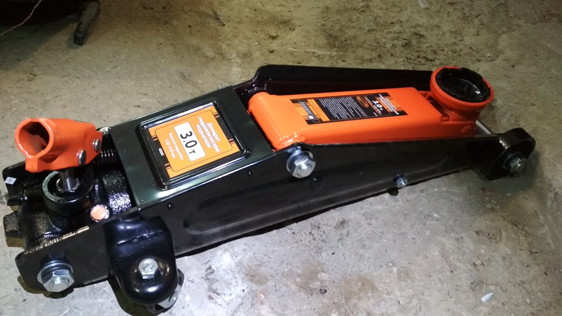

22) Домкрат — АвтоДело — 3800р.;

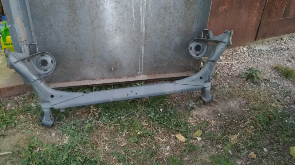

Затем берём щётку по металлу и зачищаем балку. После грубой очистки проходимся наждачкой, затем "цинкарём" на час, опять наждачкой, продуваем компрессором, обезжириваем (я спиртом) и грунтуем в несколько слоёв с промежутком между слоями в 15-ть минут. Получаем:

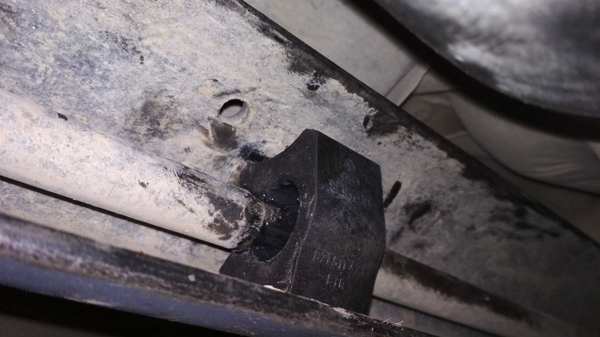

Ставим балку на место и наживляем болтами крепления сайлентблоков. Когда балка подвешена, очень удобно будет поменять резиновую опору стабилизатора. Старую выковыриваем отвёрткой и заменяем новой:
Не забываем переставить со старой балки балансир, который стоит перекрывая как раз эту самую резиновую опору.

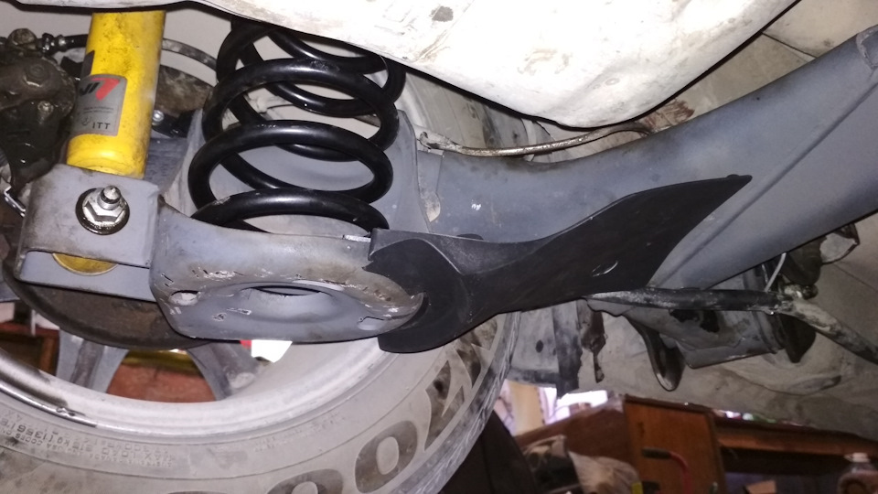

Затем надеваем на новые пружины верхние упоры:
А нижние упоры сажаем на посадочные места в балке, предварительно смазав чудо MOTUL'ю:

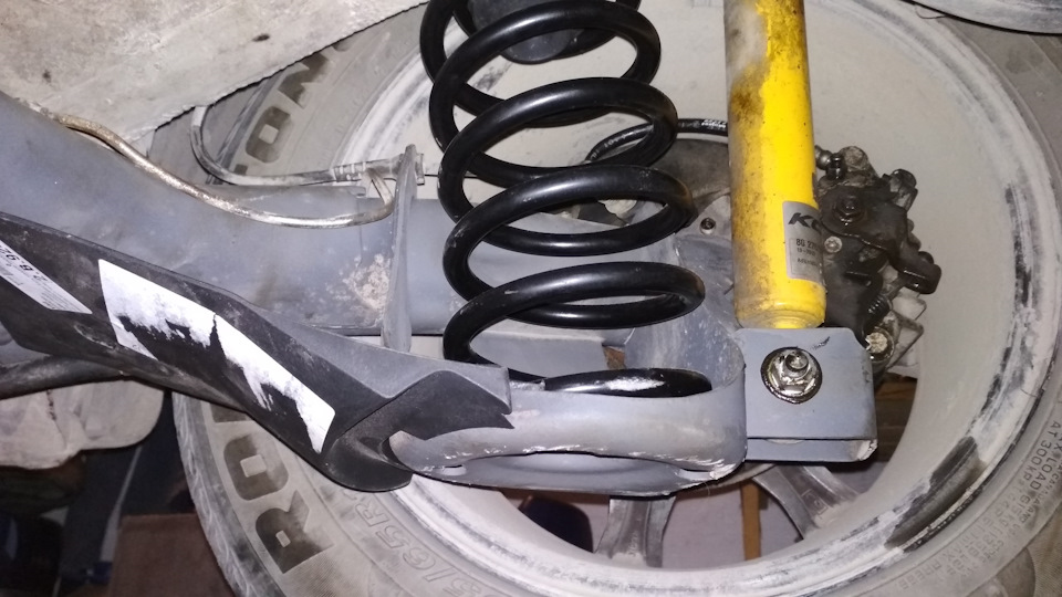

Вставляем пружины (ОБЕ!) на свои места, и подгоняем домкрат:
Вставляем в нижние крепления стоек временные болты.

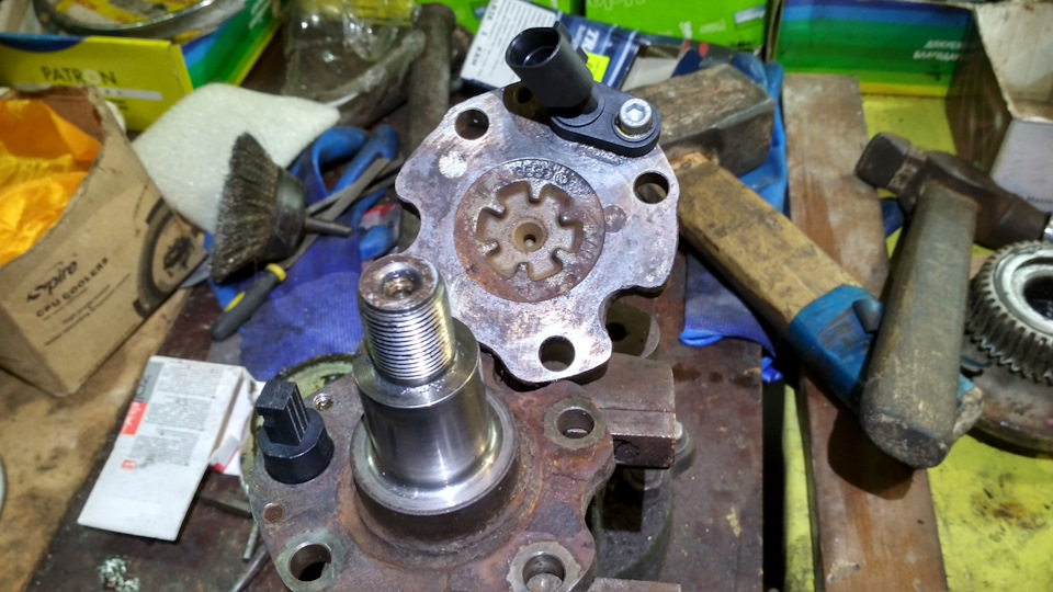

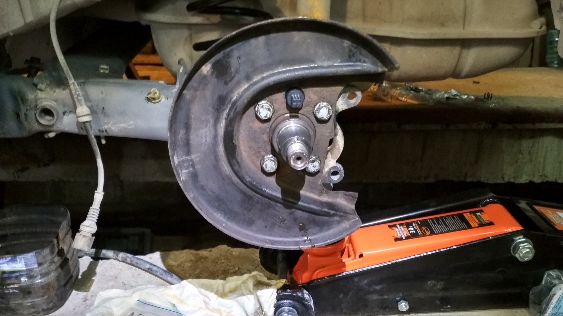

Высверливаем из цапф сломавшиеся и сгнившие останки болтов крепления датчиков ABS и выбиваем насильно эти самые датчики. Затем щётками по металлу (или любым другим удобным для Вас способом) убираем грязь и ржавчину с тела цапф. Их я тоже заказал новыми, но в последний момент по ним пришёл отказ, а ждать я больше не мог. Прошлись по резьбе метчиками "M6 шаг 1", рассверлили закисшие посадочные места под датчики ABS и установили новые:

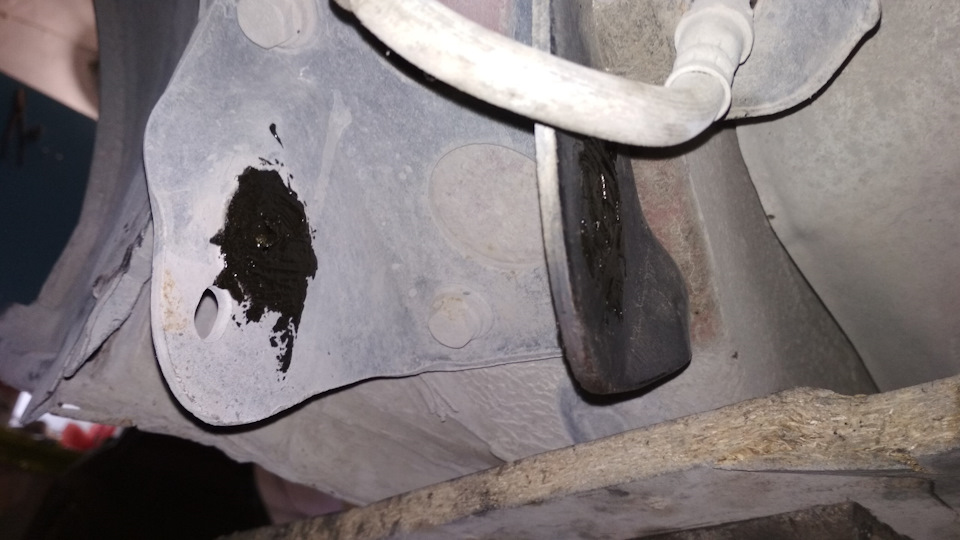

Смазываем тонким слоем место прилегания цапфы к балке, дабы избежать последующей коррозии. После нанесения смазки, лишнее можно удалить, протерев ветошью (много смазки, как на фото, там быть не должно!):

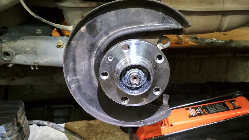

Надеваем щиток тормозного диска и закручиваем винты. Затем протягиваем:
Набиваем смазкой (естественно MOTUL) ступичный подшипник, набиваем его на цапфу через ударную голову на 30, затем затягиваем гайку 12-ти гранной головкой на 30:
Проделываем то-же самое со второй стороны. Не забываем накидать на гайки смазки и закупорить ступицы пыльниками!

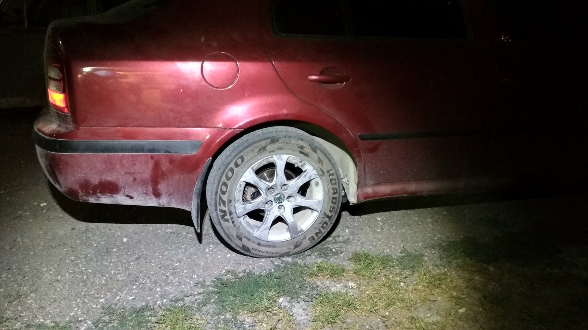

Окташа наконец-то покидает своё стойло:
По высоте пружин брал обычные (не ППД и не RS) ибо езда обычно происходит в стиле серии игр Colin McRae Rally — по всякого рода говнам, разной степени запущенности. Роняться на пузо нельзя — повырывает всё, что можно, но и ездить на валкой ППД как-то не греет. Подъём нынче такой:
