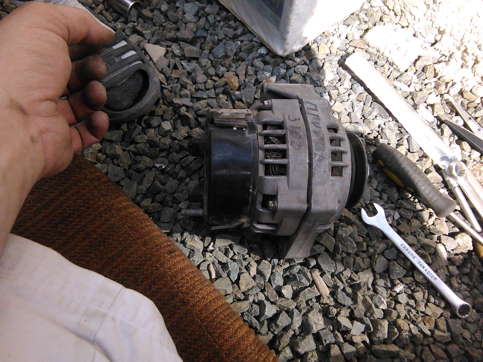

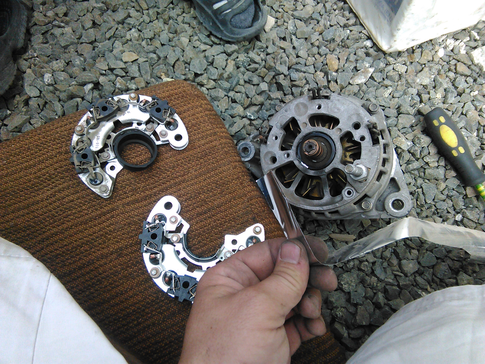

Пропала зарядка, запахло пластиком.
Диодный мост поплавился из за плохого контакта, уже второй раз из за этого меняю, Хоть и болты затягивал достойно, плавятся втулки и зазор между болтами увеличивается. Короче болячка приоровского гены, либо качество запчастей такое.
Втулка на подшипнике сидела плотно, но в крышке генератора болталась, новая втулка болталась меньше, а в крышку залазила свободно. Чиниться дедовским методом, подложил аллюминевую фольгу между крышкой и втулкой очень плотно, потом впресовал болтами вместе с крышкой на подшипник болтами.
Диодный мост (приора калина) 500р
Втулка 25 р.

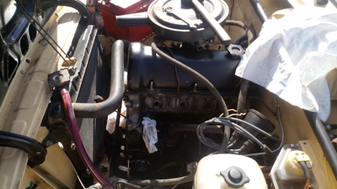

Осталась другая проблема, после стоянки при запуске начала дымить, потом все нормально. Уже не знаю что делать, может трещина где в башке? Масло по тихоньку уходит, компрессия 12 везде. Колпачки 4 раза менял. Пока нет нигде подходящей мне головы.
Компрессия мало что покажет.У меня тоже дымила и везде 12 было, только в одном 11. Грешил на колпачки, но после замены 3 комплекта вскрыл мотор, а там кольцам трындец
Мотор дымит когда на холодную запускаешь, дрынь, клубок дыма и все нормально, на любых оборотах мотора, простоит часа три и опять вжух и все нормально нагар на свечах рабочий, намека на черноту нет. Чем дольше мотор эксплуатирую тем больше дыма при запуске, это уже сам заметил, пахнет выхлопом мопеда.(с детства знакомый запах) . Мотор после кап ремонта прошел 3-4к Машина ездит на газу. Я уже вскрывал, к поршневой вопросов нет, все там норм, грешу на башку.
масло подъедает?
Не заметно.
а выхлоп как у мопеда откуда?
В смысле на запах, как у мопеда пока дымит, потом вообще практически не пахнет ничем . Машина на пропане работает, а если на 92м то здохнуть можно.буду 8й карб ставить, пока руки не дошли.
