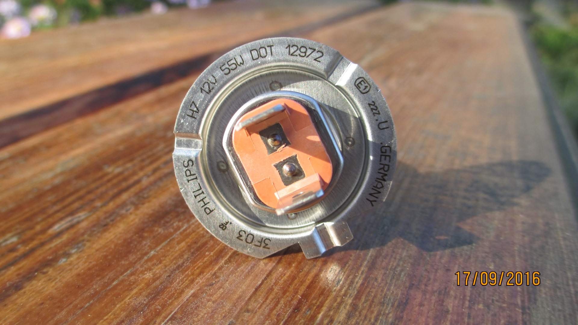

Левый ближний перестал светить в середине сентября 2016 года. Тогда поставил галоген Bosch "Plus 90 H7".
Вчера левый ближний сгорел снова. Сегодня утром жена уехала к дочке в Краснодарский край (она в пос. Выселки на спортивных сборах, плавание). А накануне такой сюрприз. Менял уже потемну, возле дома. Поставил Филипс, что с завода стояла. В прошлом году поменял обе, исправную рачительно припрятал. Пригодилась.
Думаю заказать еще пару таких же, Филипсовских. Пусть лежат, ждут своего часа. Видимо, он не за горами.
По Бошу… года не прожил, что не радует. Другого плохого про нее не скажу. Хорошего, впрочем, тоже добавить не чего. Светила и светила.
Второе наблюдение — снова левая лампа сгорела, к чему бы это?

Родная лампочка вчера скончалась. Сегодня поменял на PHILIPS VISION +30% H7. Теперь они с обеих сторон. Поменял через лючок в подкрылке за несколько минут, без проблем. Становлюсь профессионалом по замене ламп ближнего света.
upd от 20.12.20 107 800 км.
Поменял лампу ближнего слева (со стороны пассажира) на лампу из набора Minibox BOSCH.
Менял через лючок в подкрылке. Жутко неудобно, справился с помощью жены.

Была такая беда, проездил 8 лет без проблем а затем начали перегорать лампочки на правой фаре.
Порылся на форумах, подтянул минусовой проводок идущий на фару и проблема исчезла …
Со временем контакт ослабевает или окисляется, начинает партачить масса и лампочки перегорают, другой причины не вижу, не стоит грешить на лампочки …

При плохом контакте получается типа короткого замыкания, то есть резкие скачки, лампочки и перегорают.
Возможно ослабли контакты в самой фишке, подожми слегка.
У меня тоже перегорал только ближний, потому что в 99% пользуешся им …
Не, ошибаешься.
При плохом контакте происходит обрыв соединения. В месте плохого контакта может искрить при большом токе, оно нагревается.
