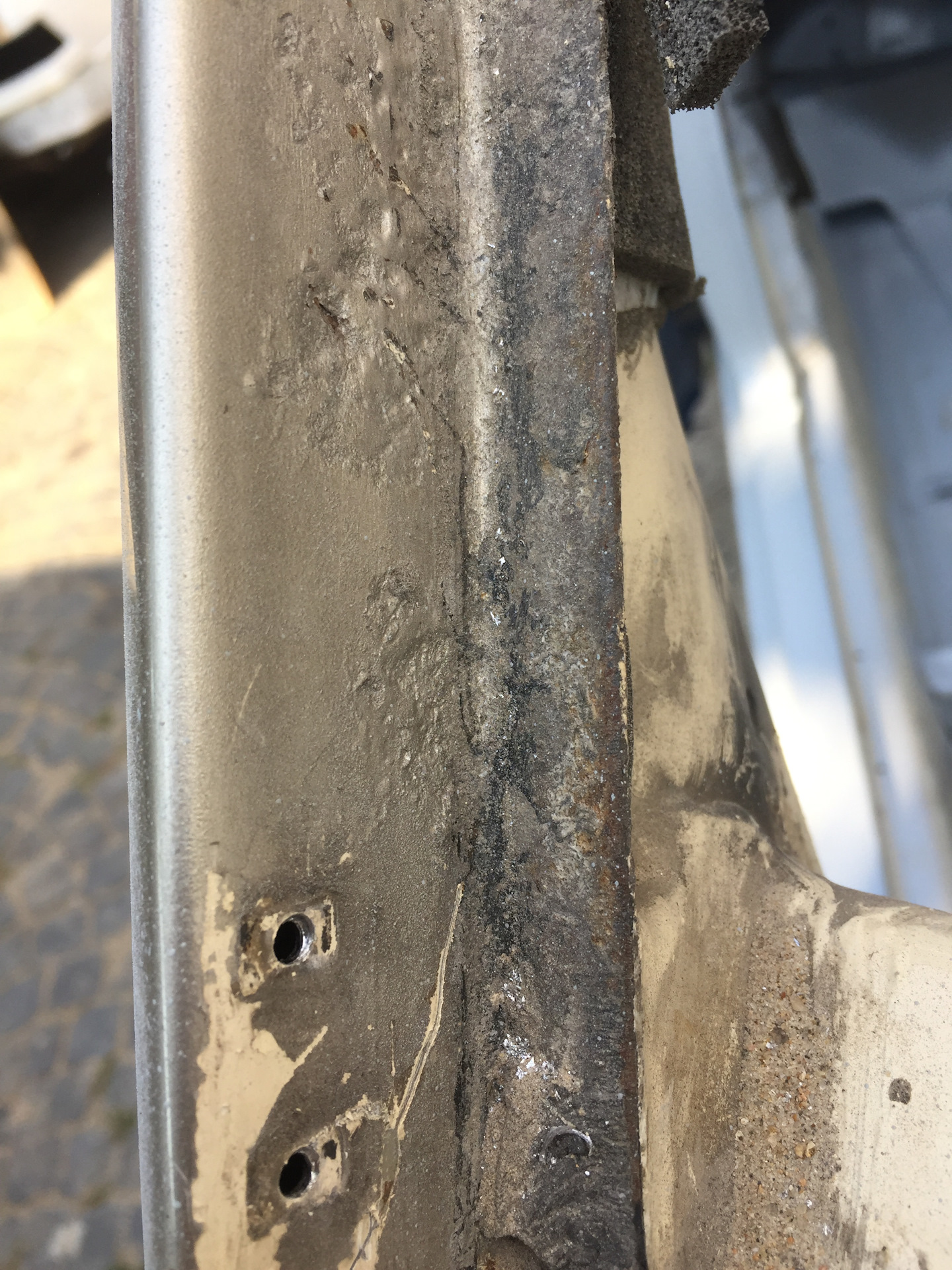

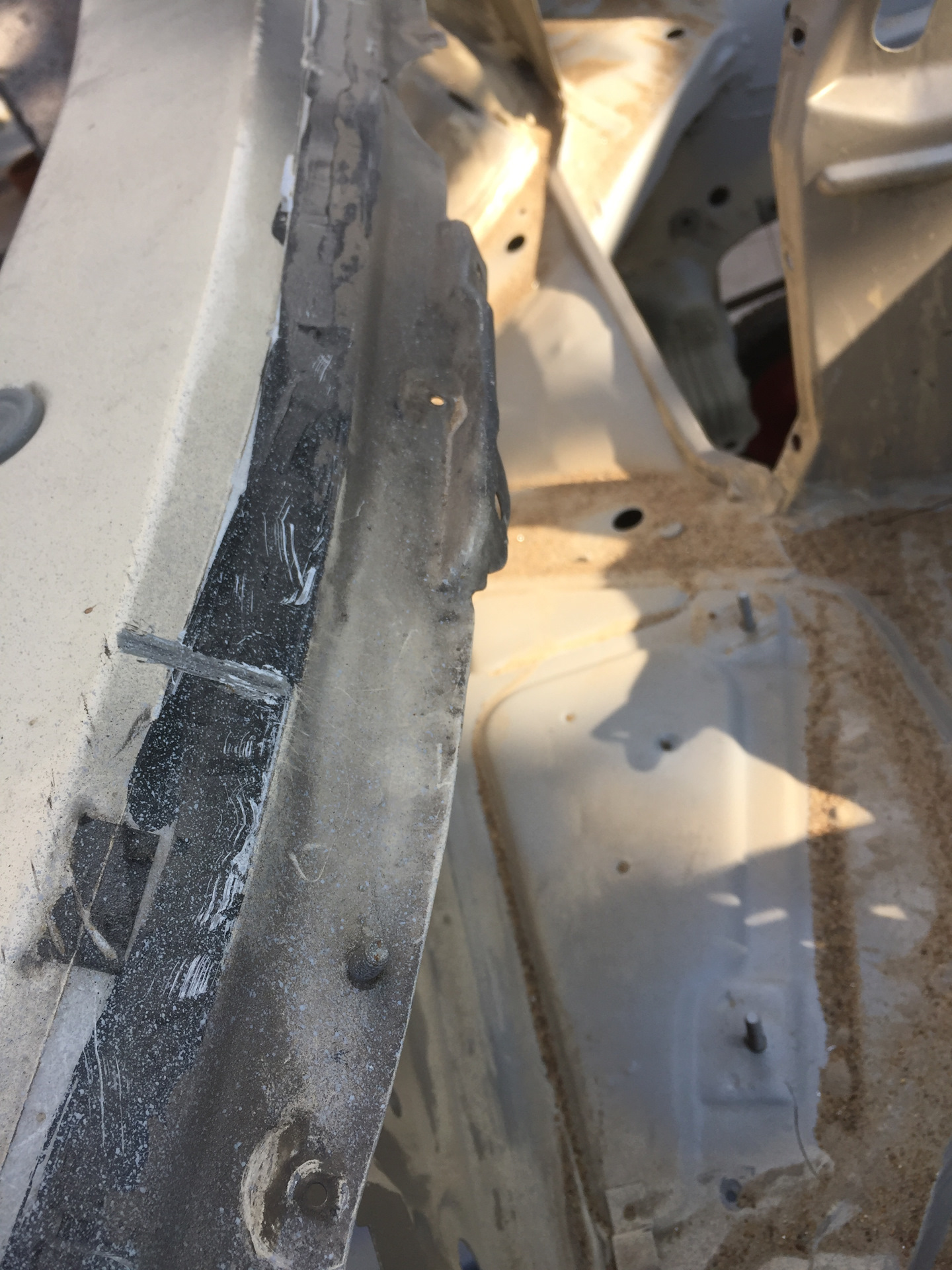

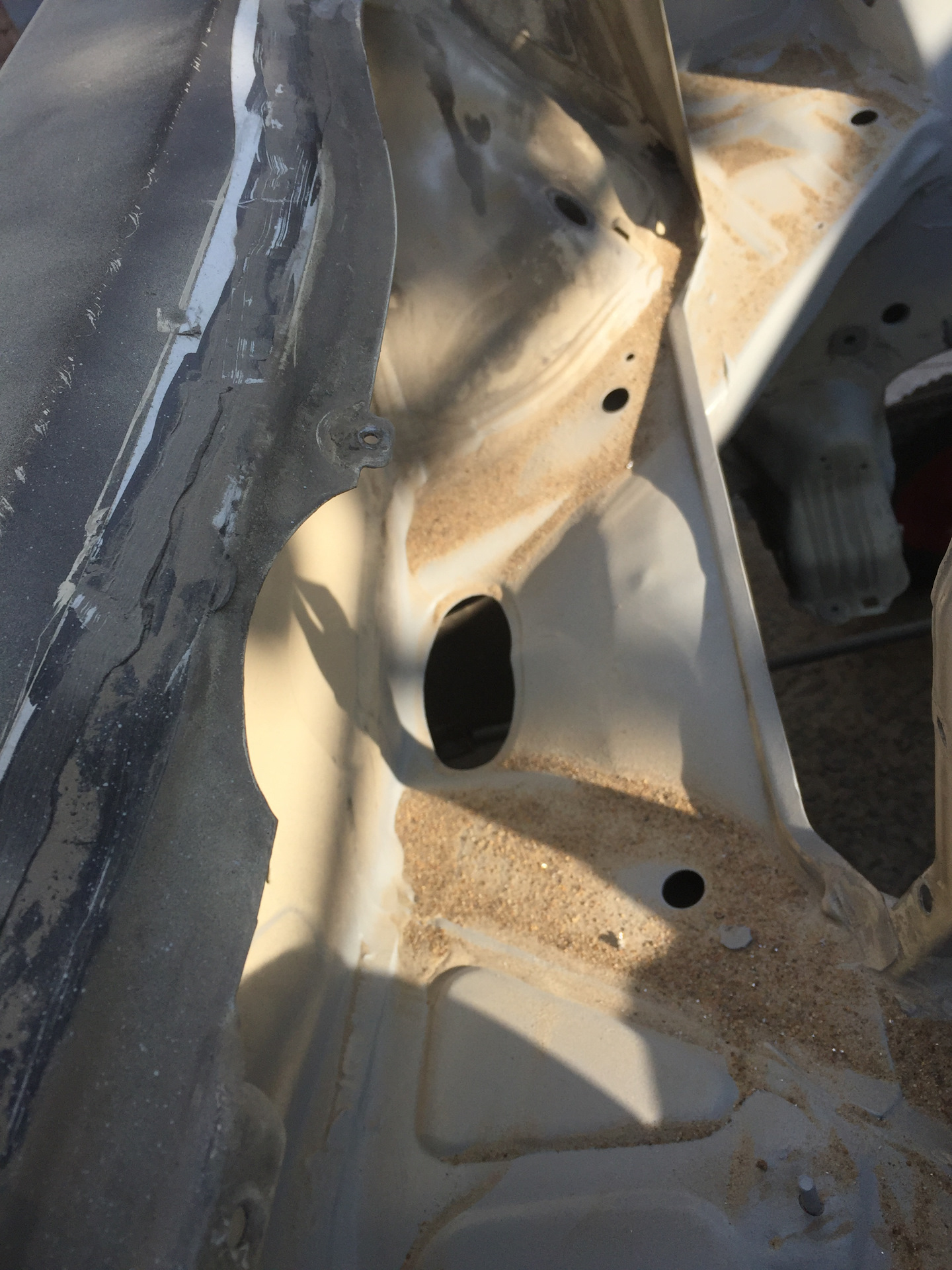

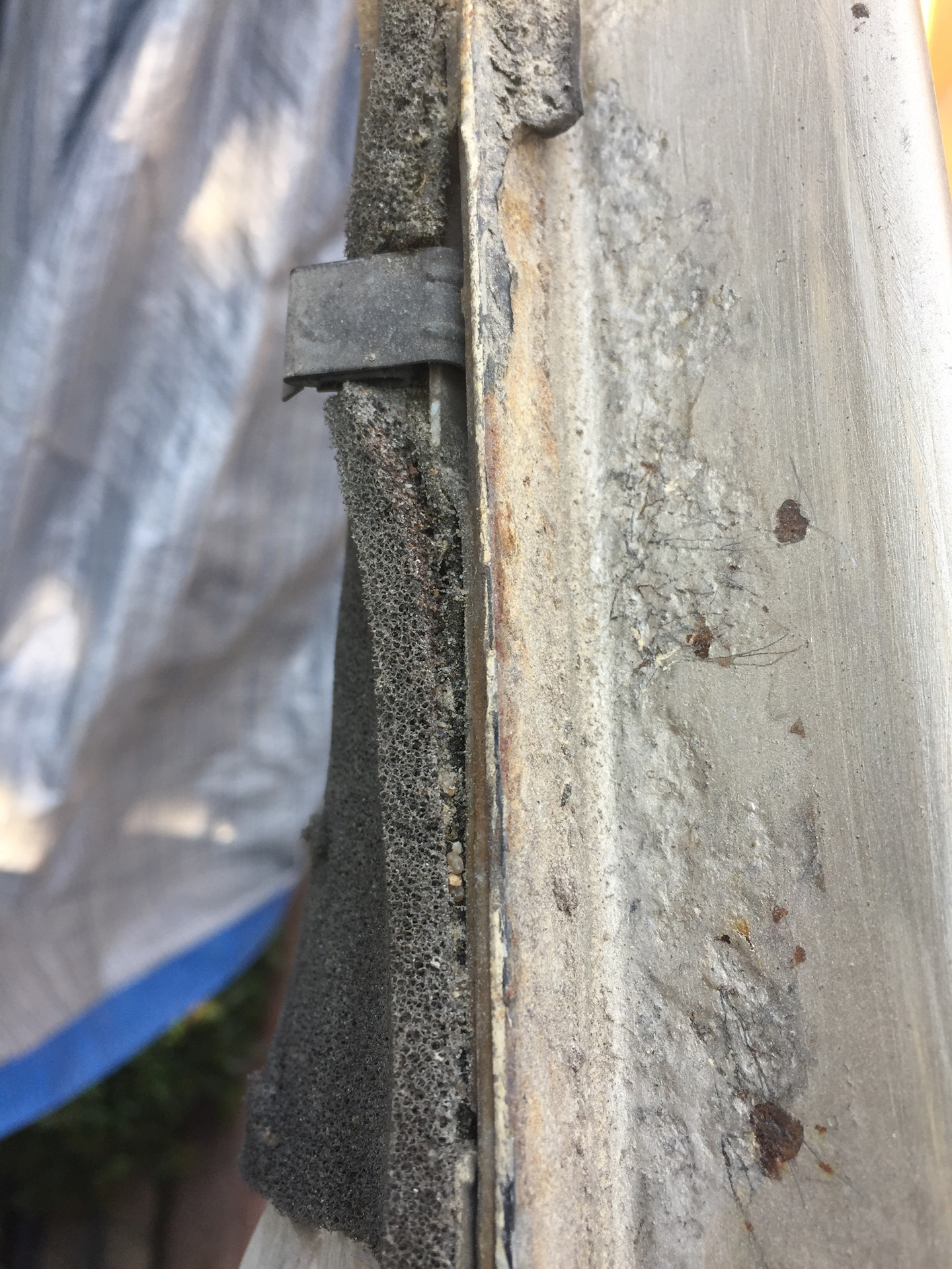

Рамка лобового стекла.

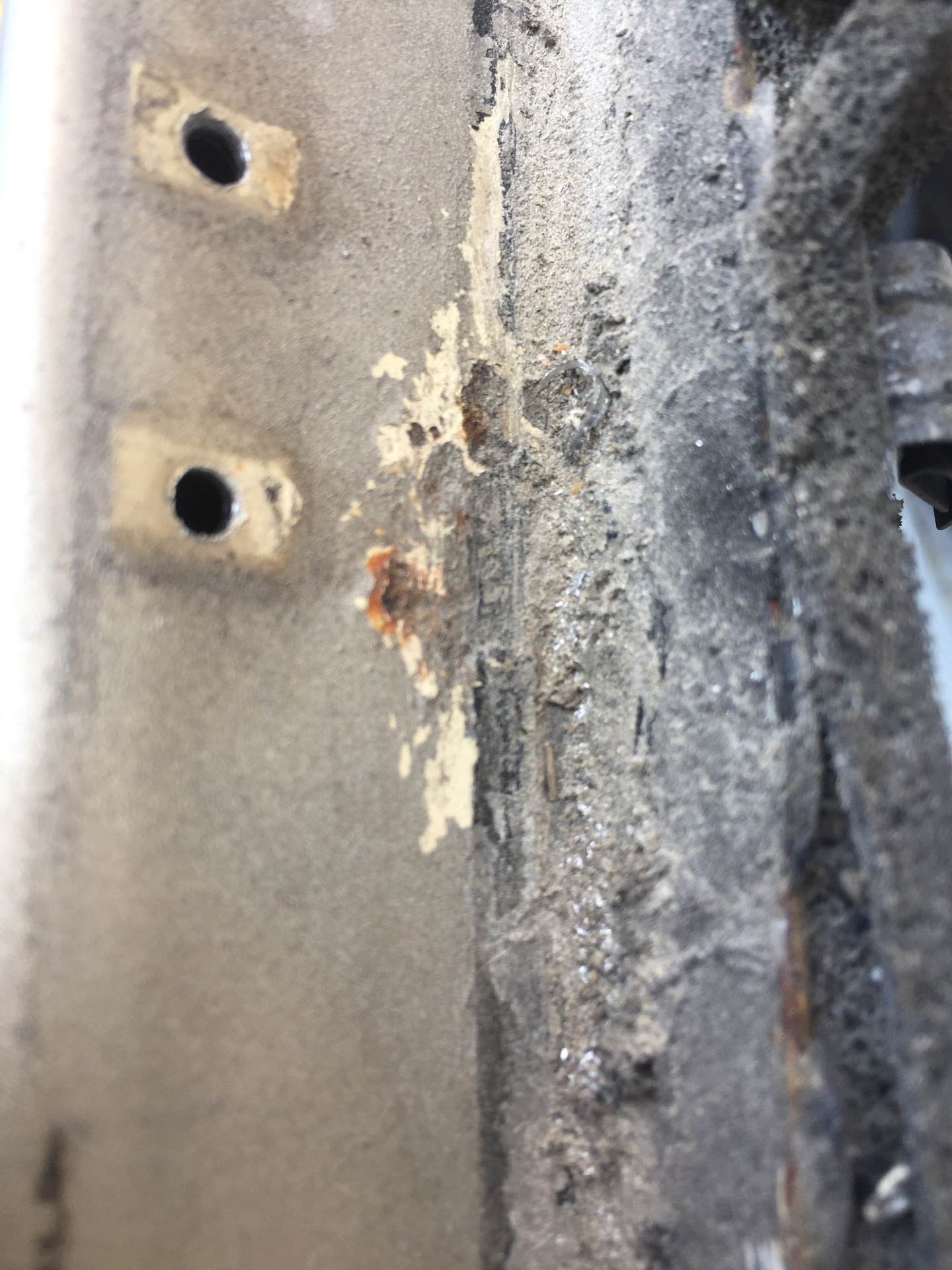

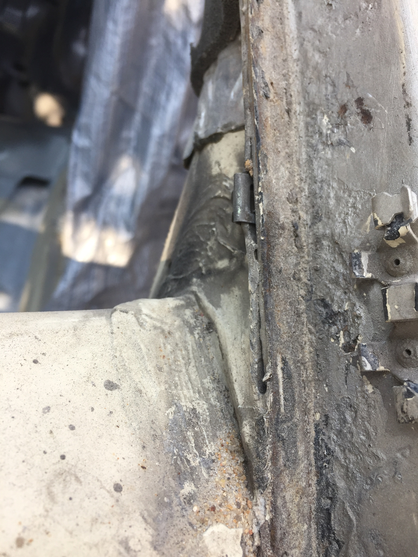

Внизу по углам сходятся несколько листов металла, как правило из-за забитых стёков там начинает цвести. Советую всем при возможности снять герметик, удивитесь.

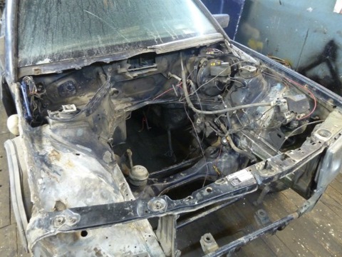

Также на моторном щите, снизу, с внутренней стороны. Там по заводу все должно быть обильно пролито мовилем, но он от возраста высыхает.

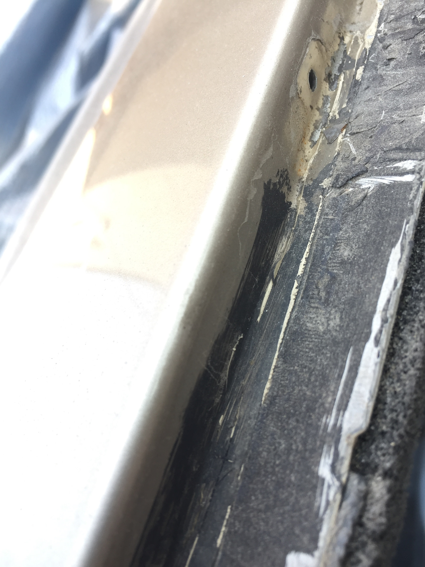

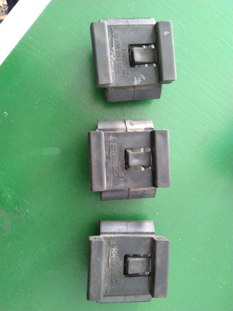

Высверливаем клипсы молдингов лобового стекла, и в несколько заходов все зачищаем, чередуя с преобразователем. Дальше ещё зачищаем, и пескоструим.
Потом покрываем цинком, и можно грунтовать эпоксидником.

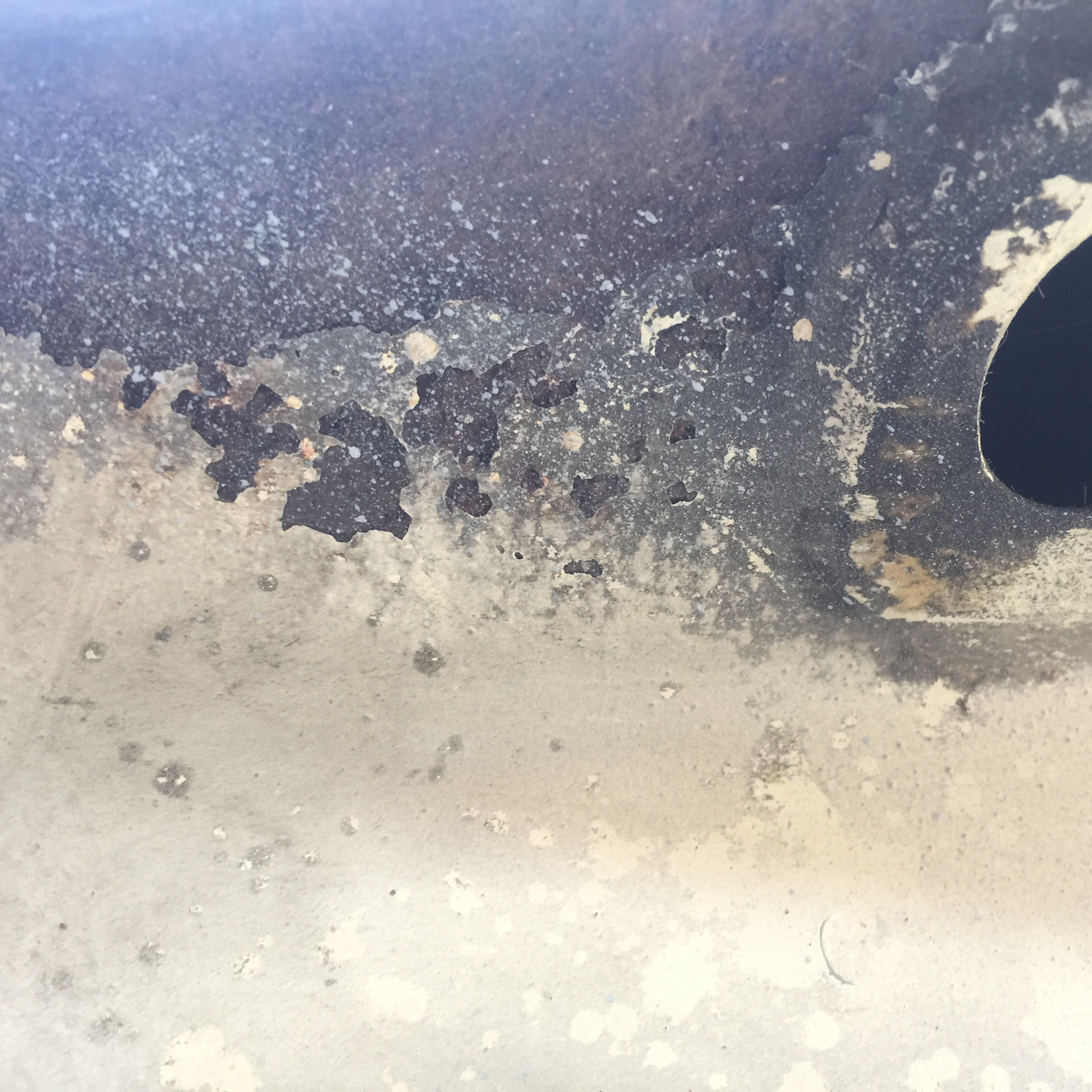

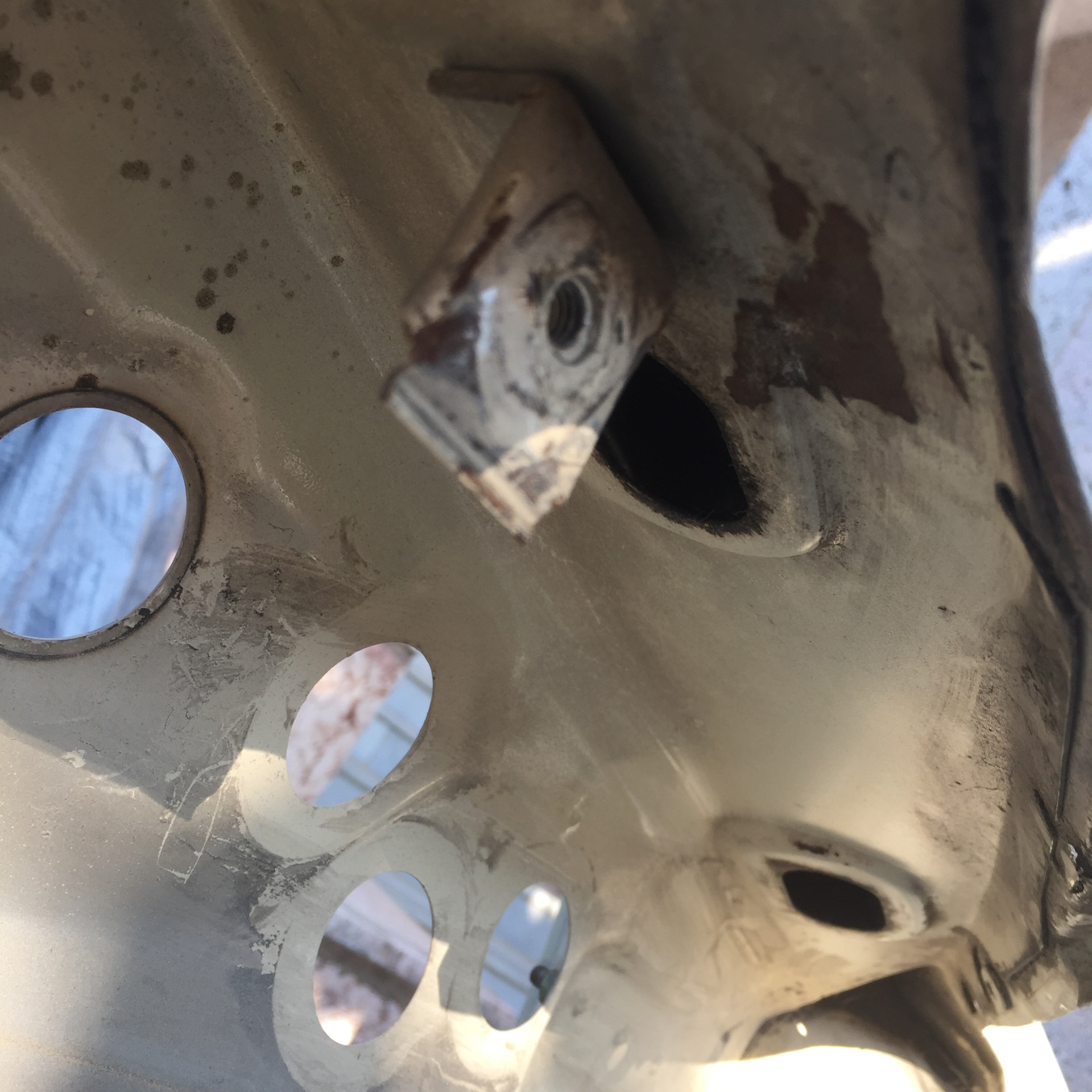

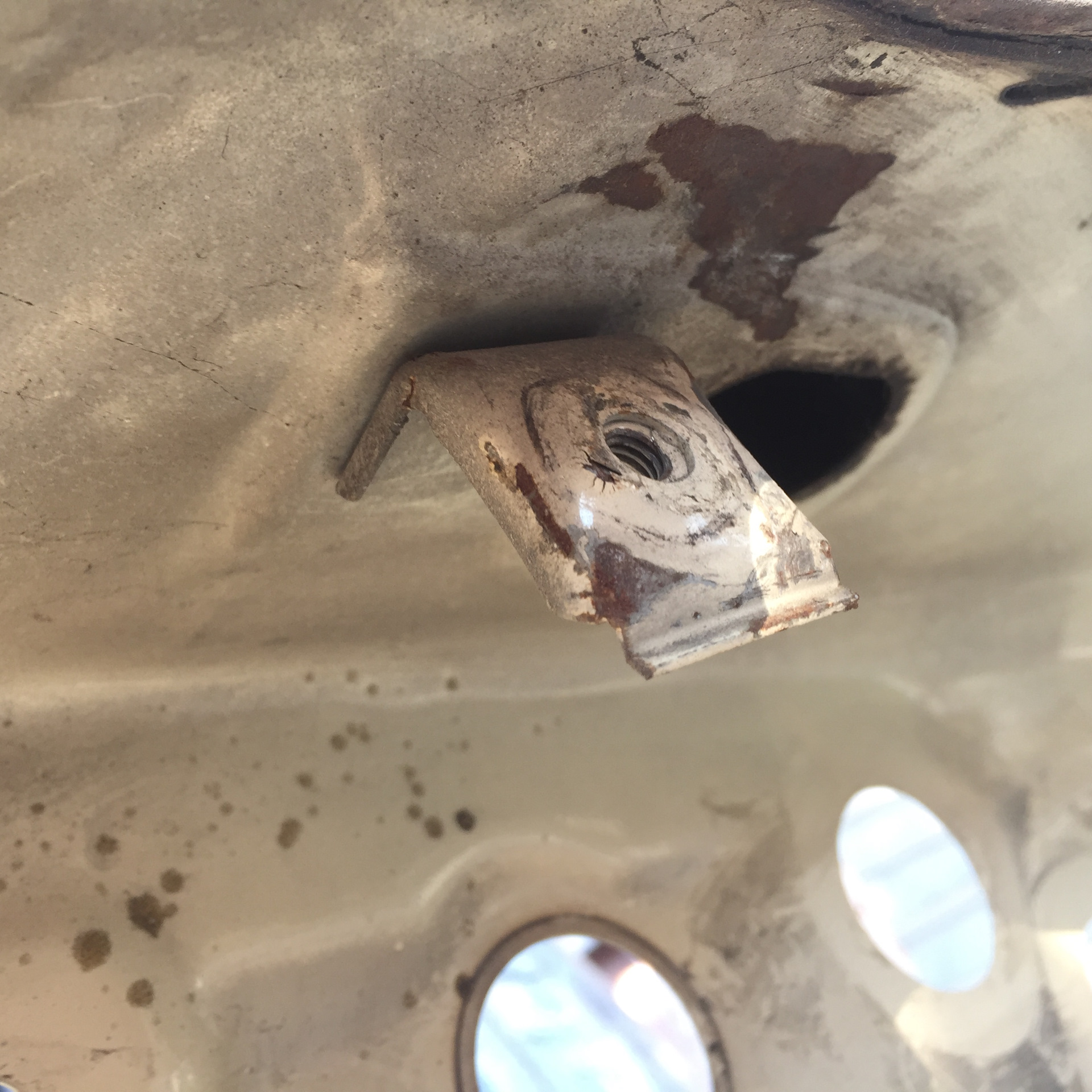

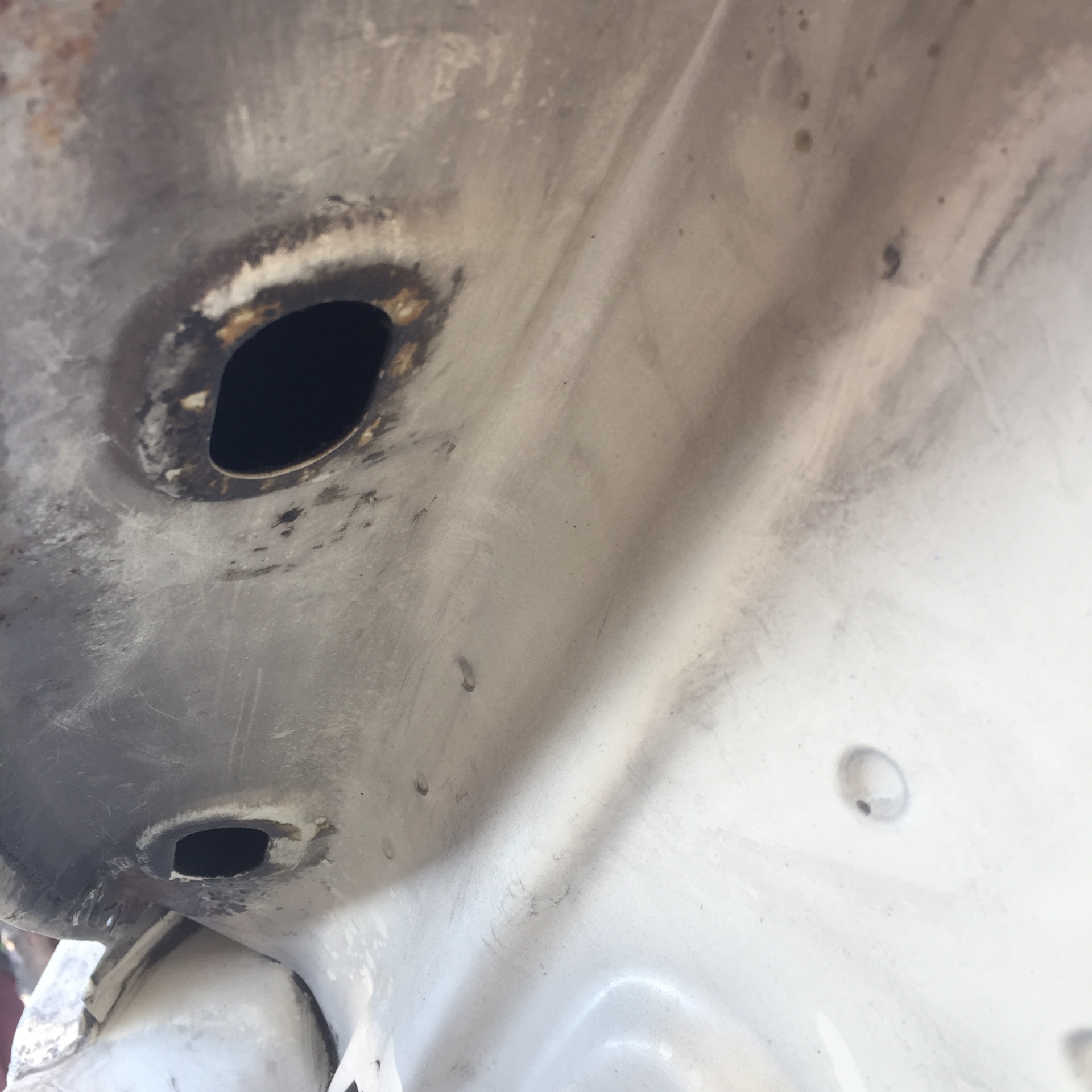

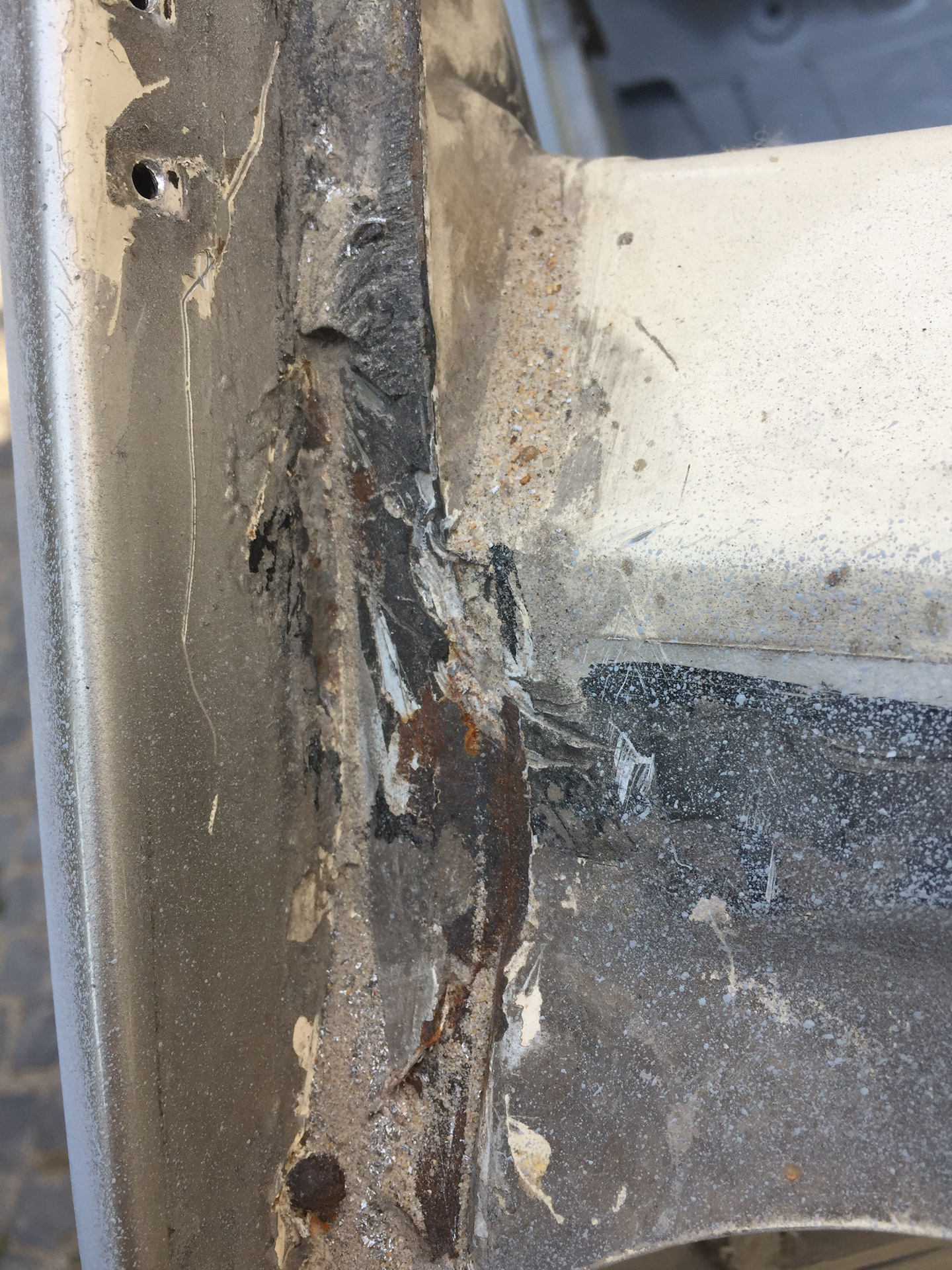

Не понял, для чего манипуляции с зачисткой и кислотой?
Куда можно подлезть вычистить, чистится щетками, ершами. Куда нет- песочится. Думал что по бокам где глубокая коррозия пескоструй пробъет до дырки, тогда варить, и потом цинком покрывать.
Крепления сидений, где подваривалось, после очистки также прошёл цинком, перед эпоксидником.
Ты эпоксидник чем перекрываешь?
Находил как-то твой отчёт по 123, вроде на олде, но ссылка затерялась.
Выбивай ржавчину до дыр, не бойся.
После песка сразу эпоксидный грунт.Перекрывать его ничем не нужно.
Вычищенные и загрунтованные дыры, если плохой доступ для сварки, можешь замазывать шпатлевкой или герметиком, а с обратной стороны перекрыть доступ влаги любым жиром, типа "мовиль".
Такой ремонт будет на века), а то, что ты вычистил щетками, вскоре напомнит о себе.
