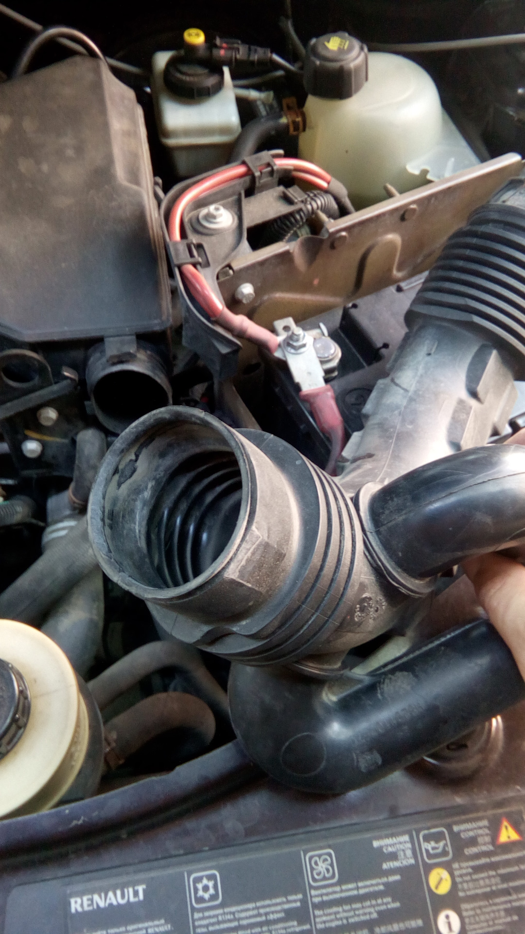

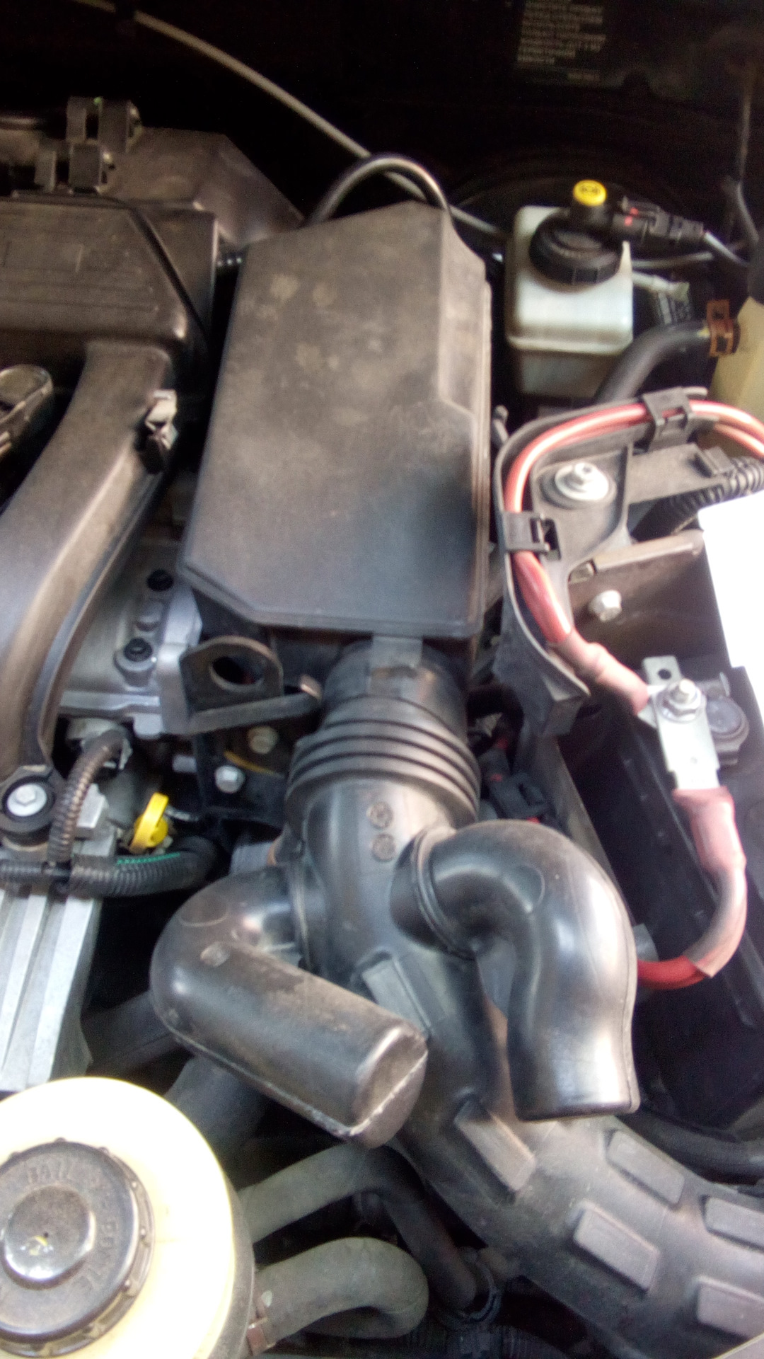

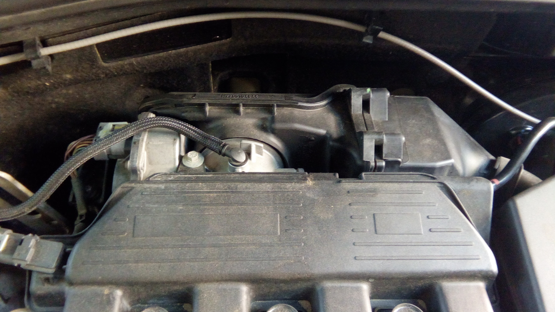

1.Двигатель. Для начала отсоединяем воздуховод фильтра
2.Отсоединяем воздуховод
3.Убираем его в сторону.

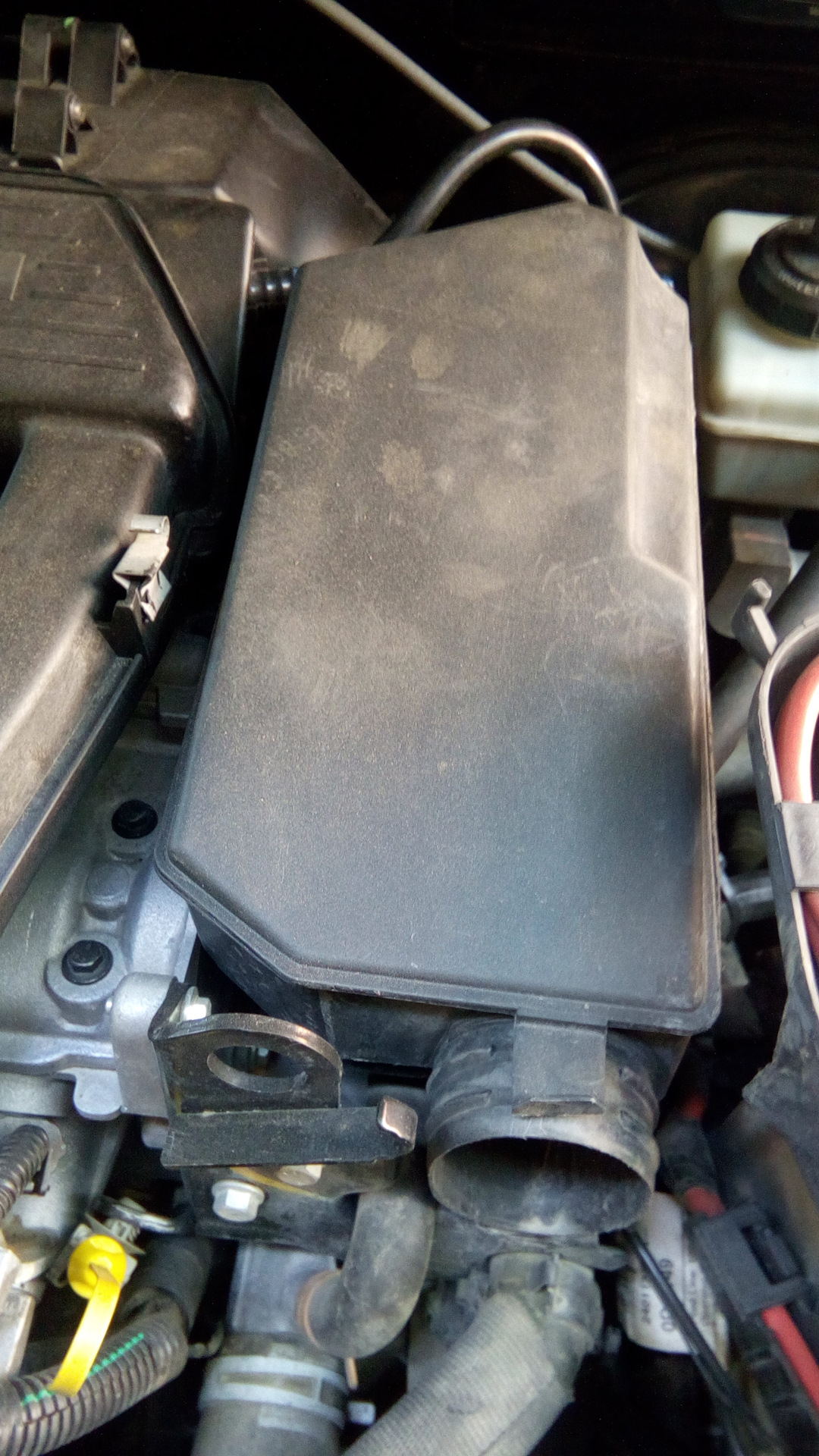

4.Убираем корпус
5.Откручиваем корпус воздушного фильтра

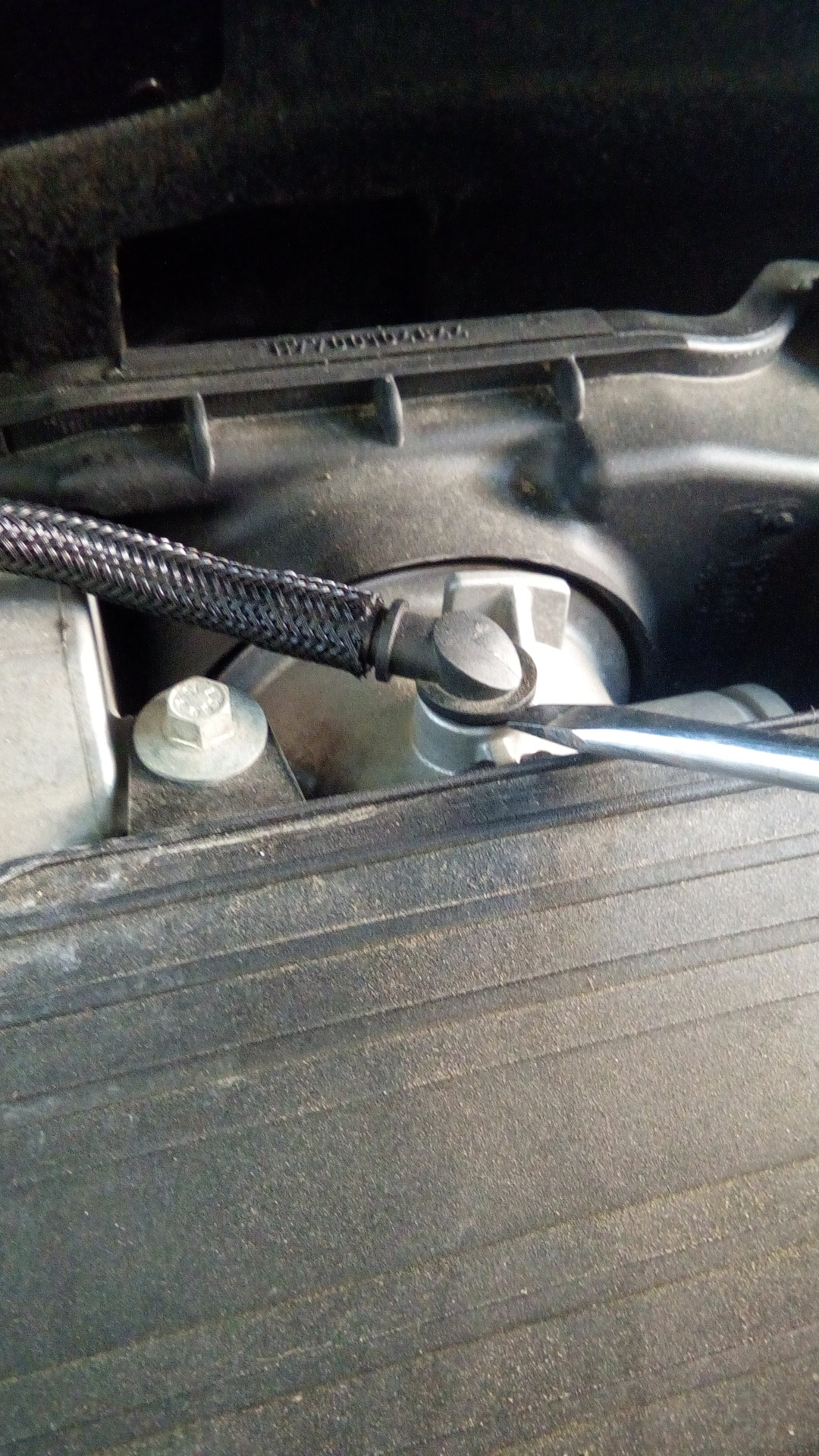

6.Отсоединяем наконечник трубки подвода паров топлива к дроссельному узлу

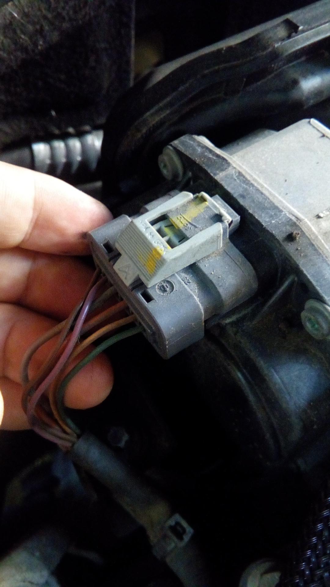

7.Отсоединяем запорный элемент фиксатора колодки соединяющейся с разъемом блока управления дроссельного узла. При этом сдвигаем верхний типа предохранителя. Затем шлицивой отверткой сдвигаем сам штекер.

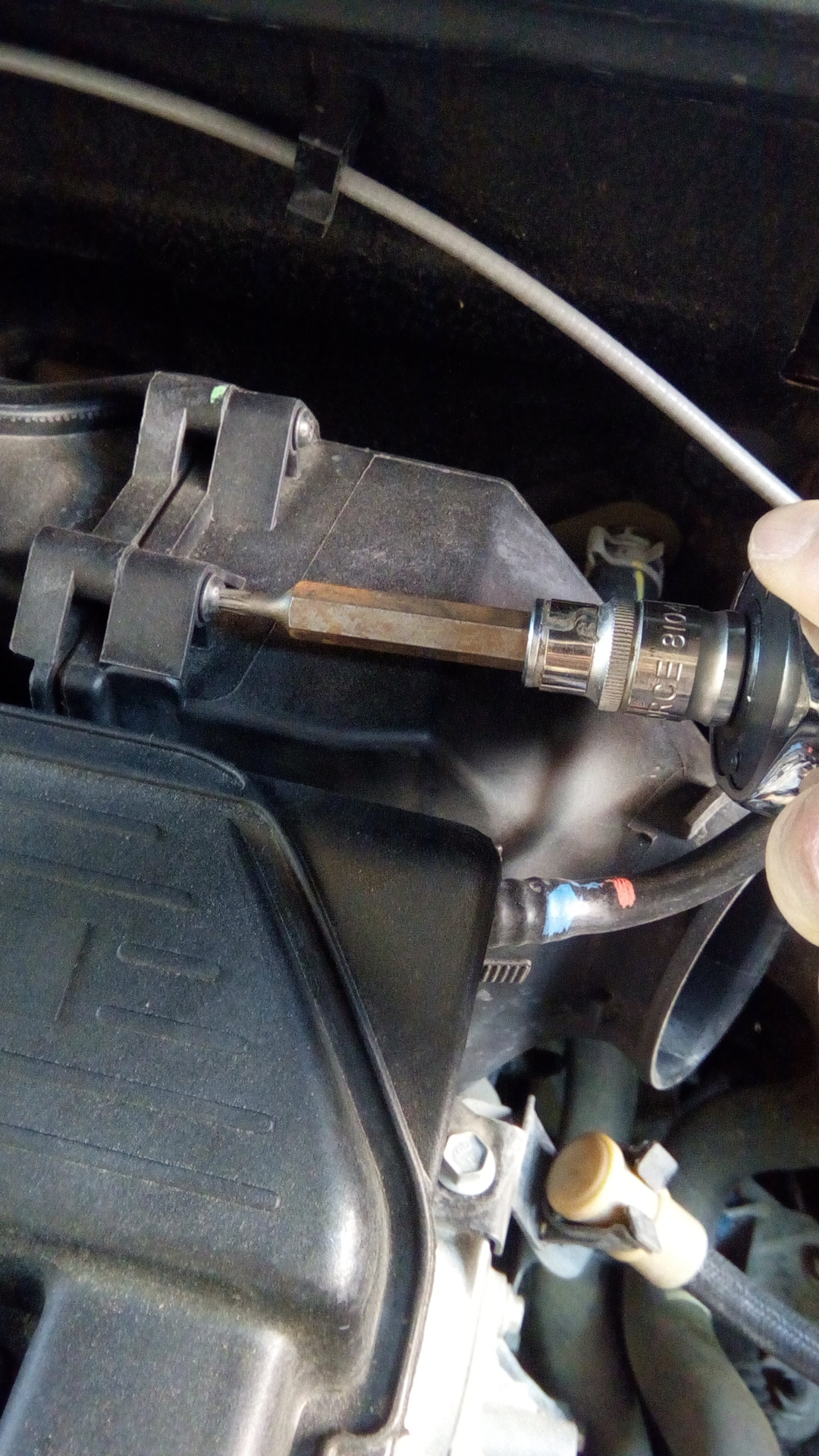

8.Откручиваем корпус воздухана 2 болта. 8200420871
9.Вынимаем корпус воздухана. Желательно снять дроссель ибо так его сложно вынуть. Снимаем резиновую уплотнительную втулку в соединении корпуса со штуцером (системы вентиляции картера) крышки головки блока цилиндров.

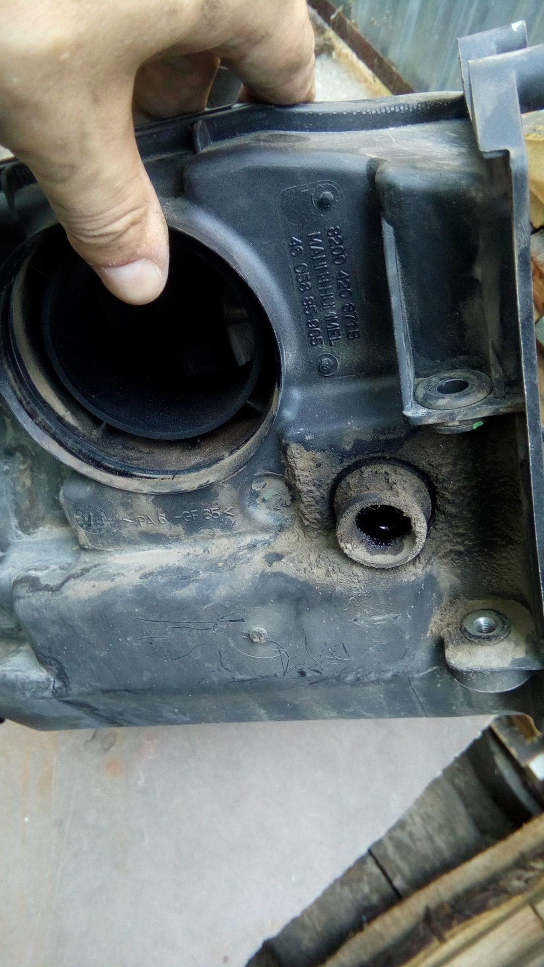

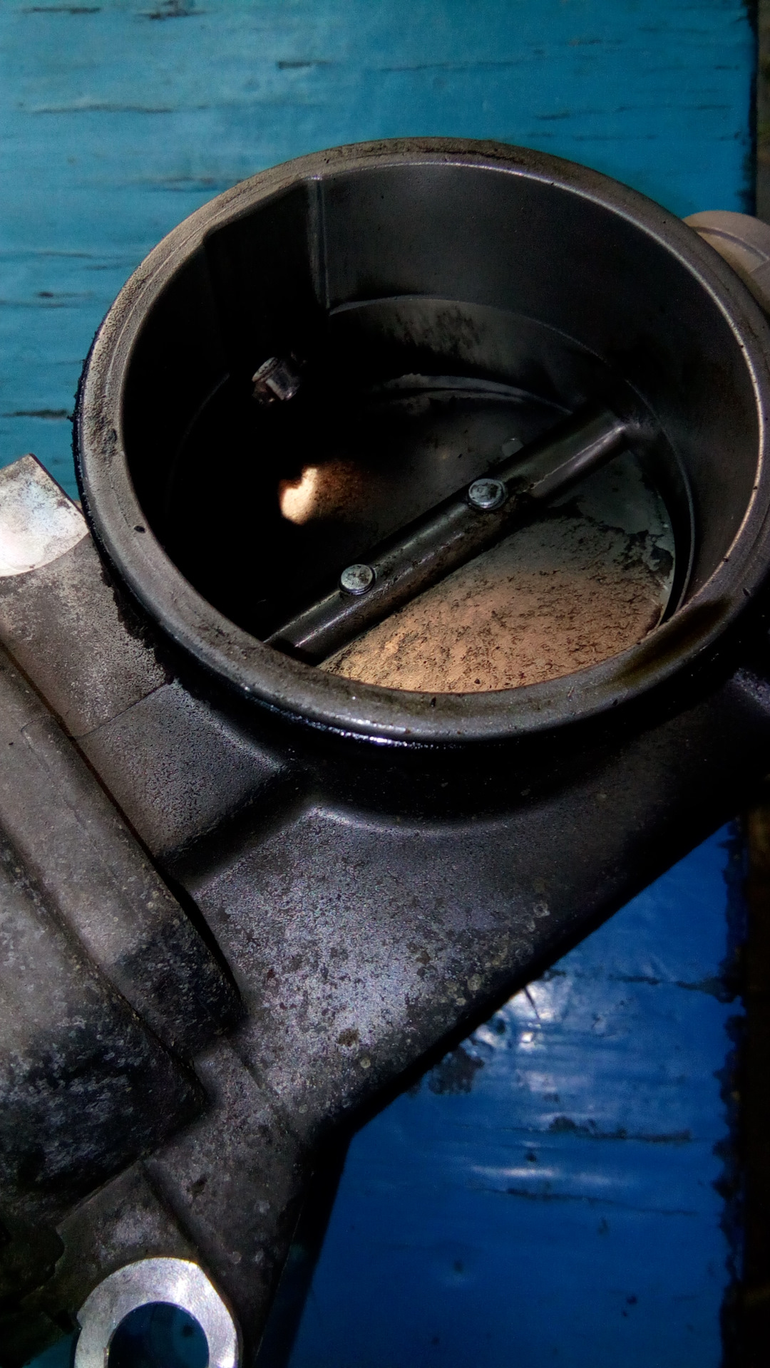

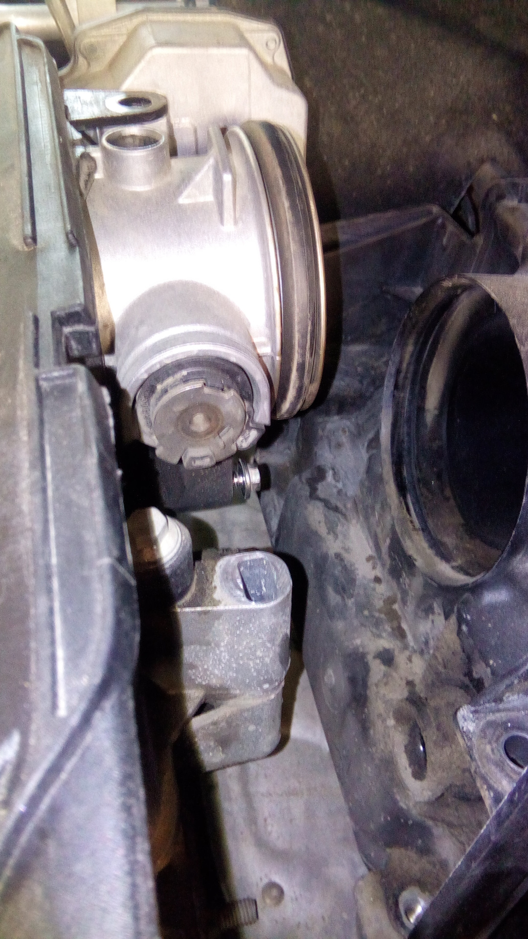

10.Ужасное состояние внутри воздухана. Грязь. Масло.

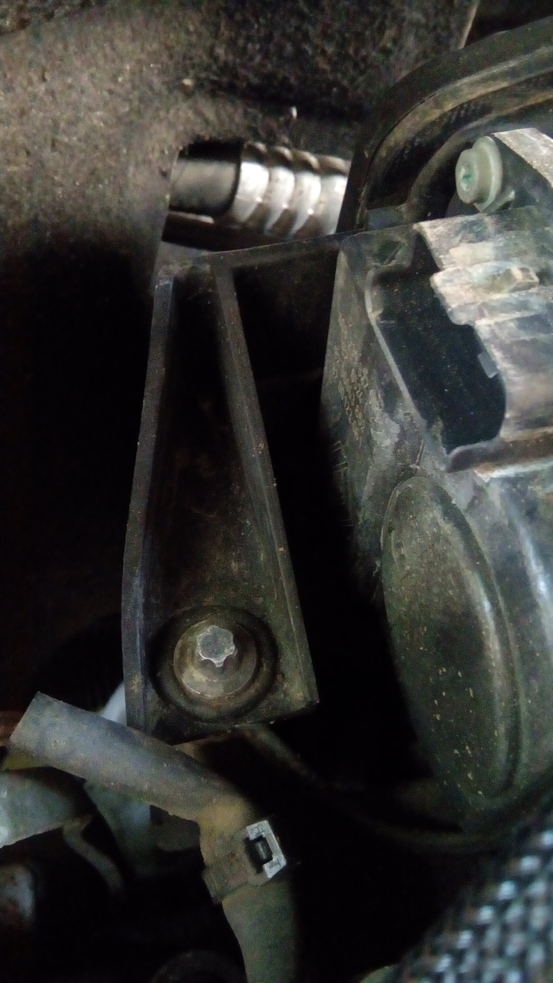

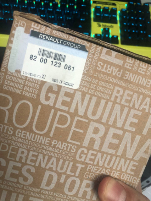

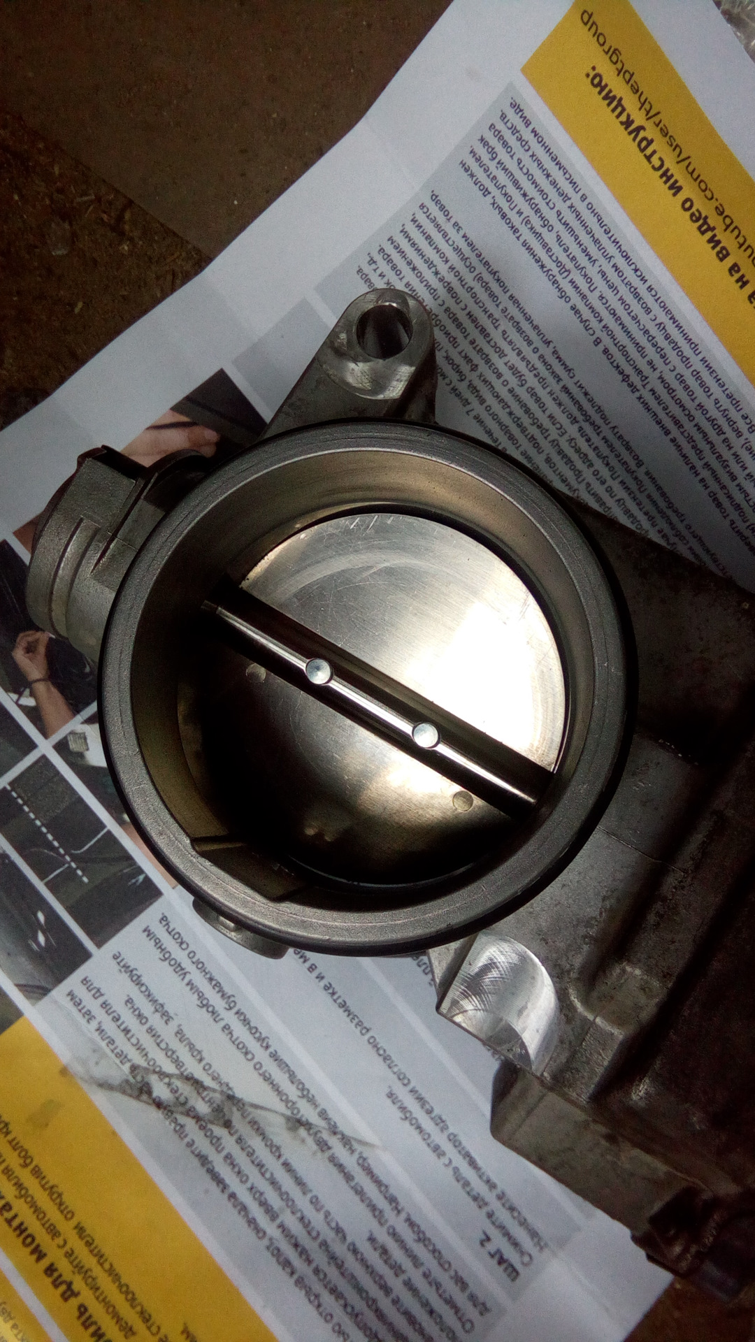

11.Снимаем дроссельную заслонку ее держит три болта. Один сверху у впускного коллектора. Один с правой стороны. И еще один слевой . Каталожный №: 8200123061

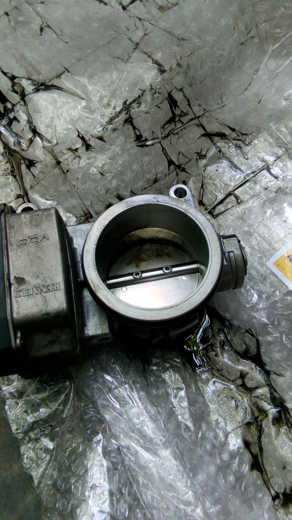

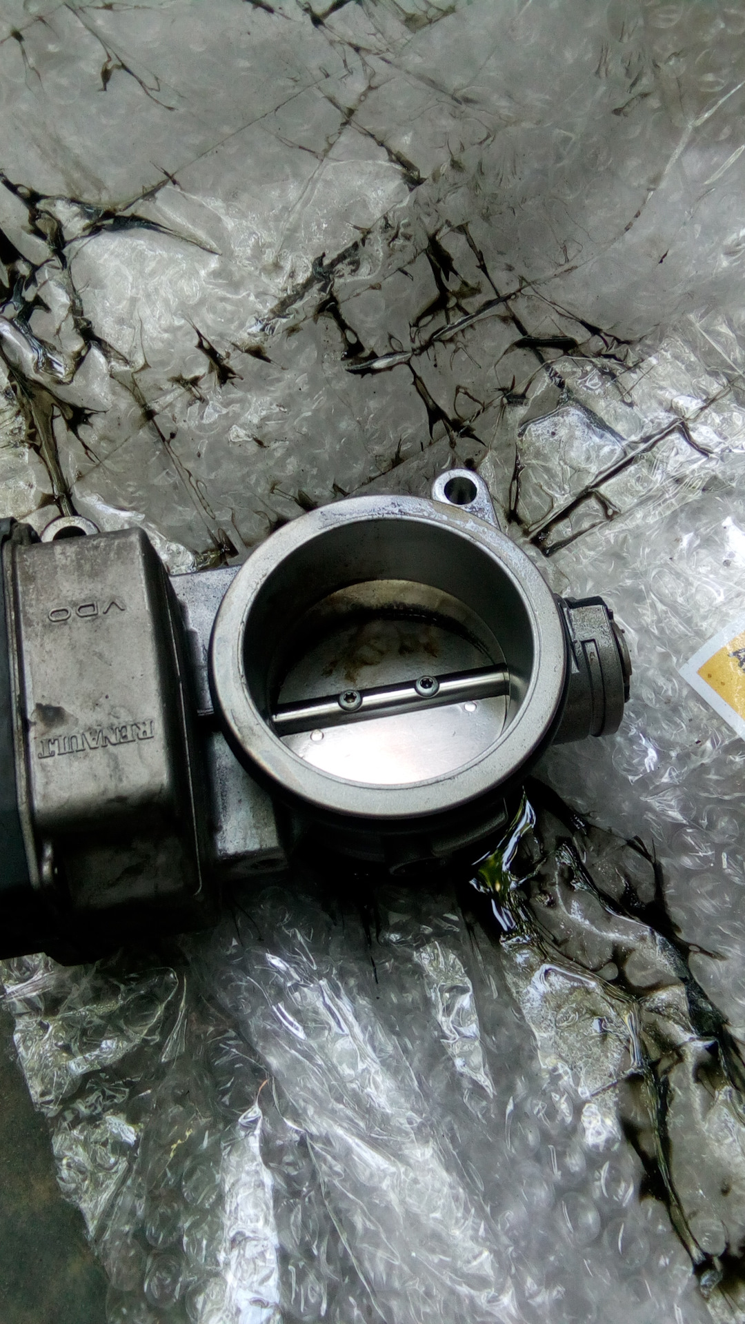

12.Снятая дроссельная заслонка. Я был в шоке минут пять от всего увиденного.Производитель:Siemens VDO Automotive, Германия.Описание:для двигателя K4M, K4J, F4R
13.Моем дроссель. Видна черная жижа стекающая с него.
14.Отмытый воздухан.Мыл горячей водой с фейри. Затем пролил карбом. Просушил, вытер.Каталожный №:8200420862

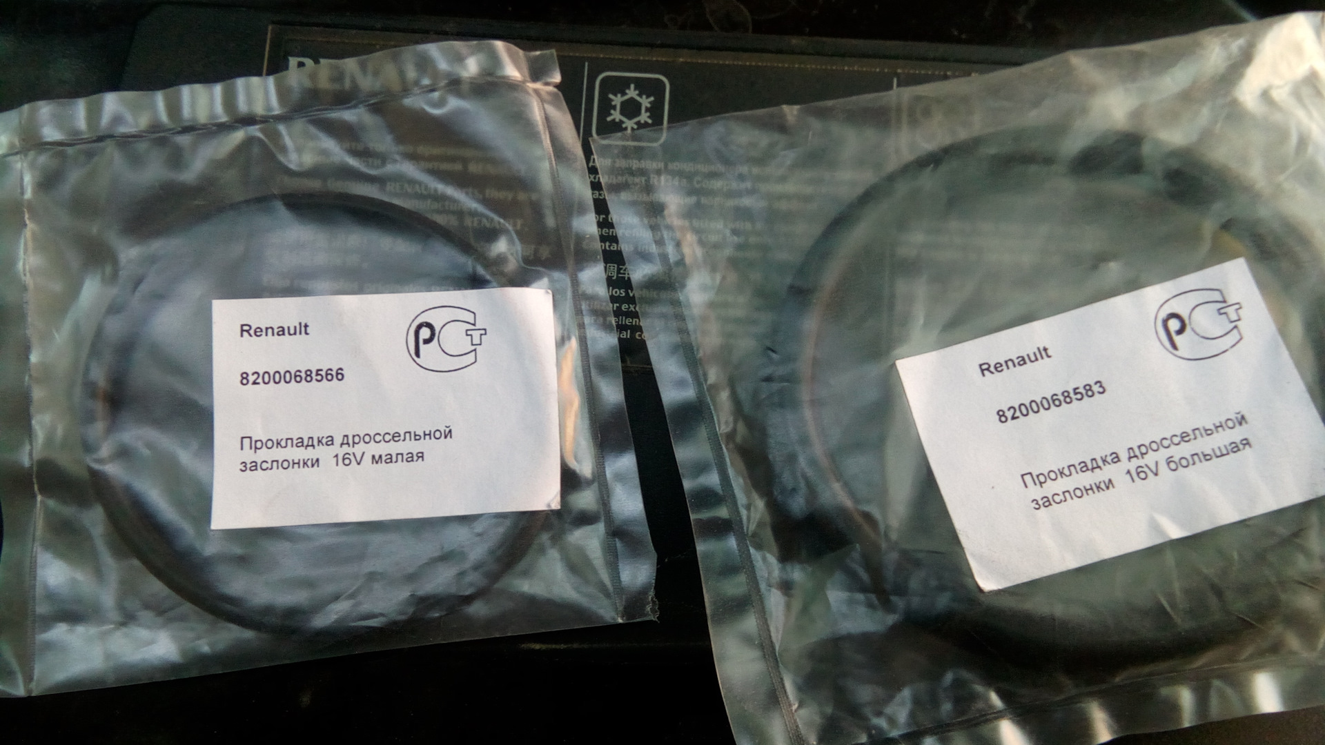

15.Чистый дроссельный узел. Поменял сразу же и колечки.
После чистки собрал все обратно. Кстати на кольца желательно капнуть масла так легче вставлять обратно. Дроссельный узел не обучал сразу же завел. Обороты стали ровнее. Плавать перестали.
Возможно они все почистили и поставили, а резинки которые вы видите на фото у меня не поменяли. На дросселе может быть образовался подсос воздуха. Можно заменить резинки на дросселе либо на мотать пока фум ленту.

Ох уж эти новые болты. открутили воздухан головкой 1/4". Почистили заслонку. стал лучше заводиться в мороз. Но обороты плавают. Скорее всего менять весь узел из-за датчика ХХ.
скорей всего есть подсос воздуха. Либо нужно произвести адаптацию дросселя.
два колечка заменил. больше неоткуда сосать вроде. адаптацию провели вроде. пробег 143т. может все-таки ДХХ, почему нет?
Тоже может быть. Но подсос возможен. Курите? Дым пустите если будет виден хвост засоса, значит подсос есть.ну или снять временно с другой машины дроссель и проверить как будет работать.

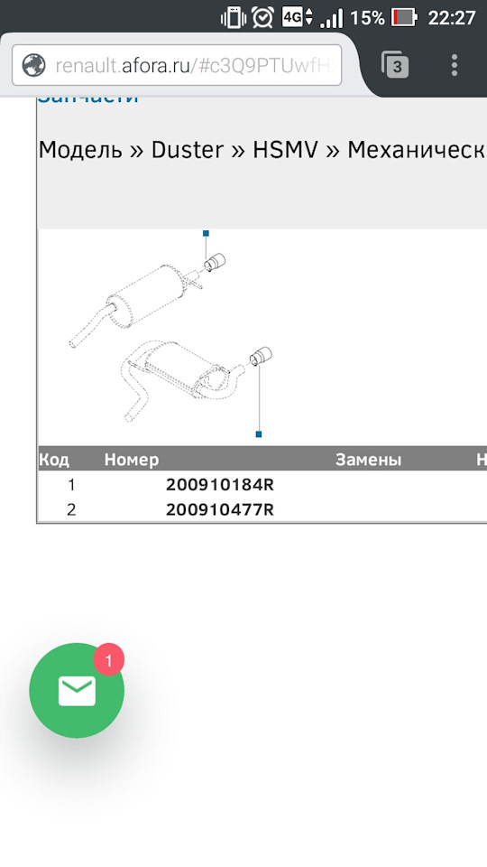

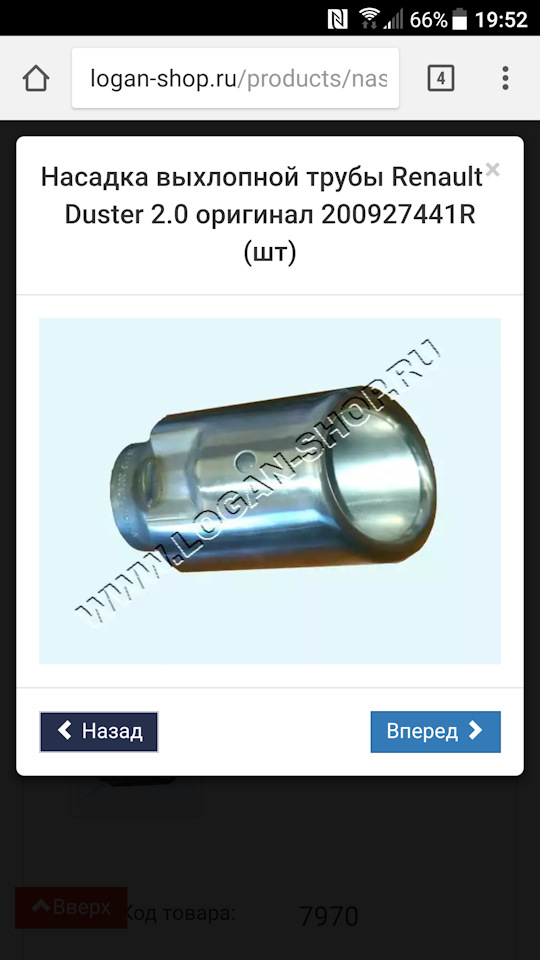

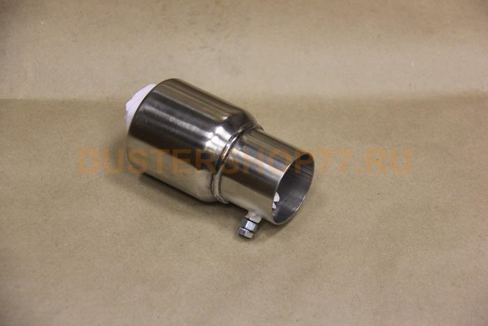

Привет всем, помогите купить вот такую насадку глушителя.
Левый номер :) Нет такого

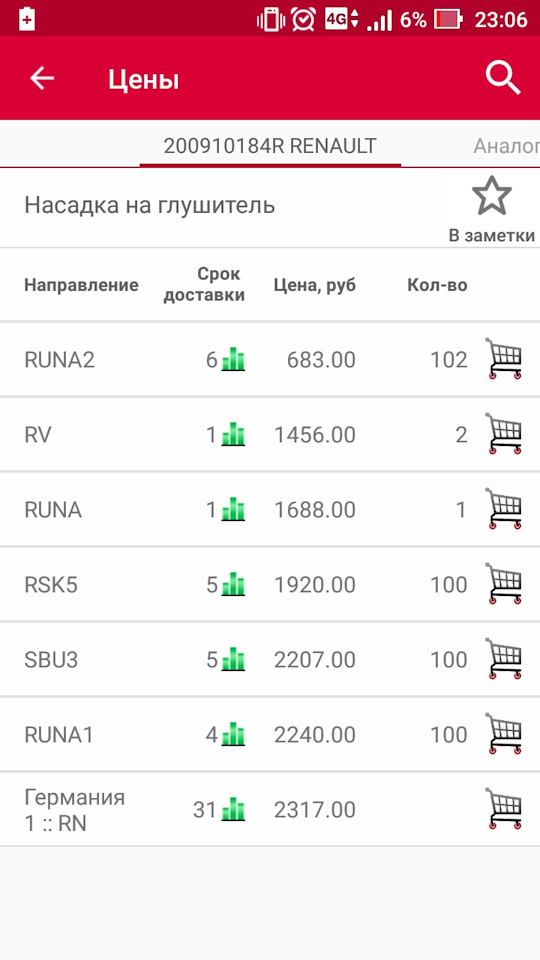

Да программа Не берет, но На самой насадка именно Он, хочу расдвоить выхлоп, потому и ищу такую же как и моя родная
200910184R — вроде то же самое
Обрати внимание, эта насадка прямая и крепление болтом, у меня под сварку и скошена вниз
Так может лучше 2 таких купить? Если 1 ту не найти никак. И 2 этих сейчас по цене как раз как одна та будут.
Я так понимаю в логан шопе оно около 1300 стоит + доставка… выйдет 1500-1600. А две этих в ту же 1366 выйдут.
Да уже думал о таком выходе, скошеная лучше смотриться, потому и ищу вторую

valtecshop.kz/search?pcode=200910184R#all
Karimov04
В valtecshop.kz посмотри
Ок, Спасибо.

По поводу пыли в корпусе масло сборника у меня так было! Устранил стачиванием бортика в нижней части прилегания корпуса фильтра!
нето слово наиужаснейший. Кстати, что за бортик не понял?вроде там как бы вставляется и затягивается сквозным винтом?
На работе буду скину фото этого бортика!

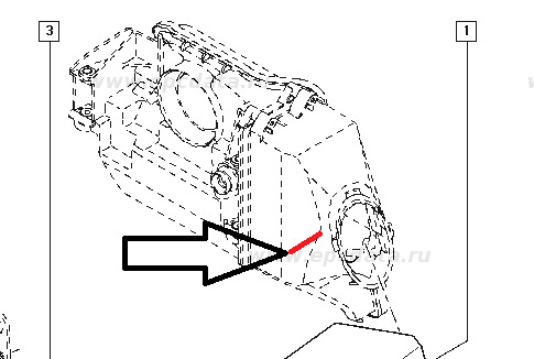

Вот смотрите на корпусе фильтра есть бортик 1,5 мм, вот его я сточил!
Теперь плотно всегда прилегает, даже когда кромка фильтра просядет!
Я просто тоже сталкивался с таким подсосом воздуха!
ArmandRichelieu

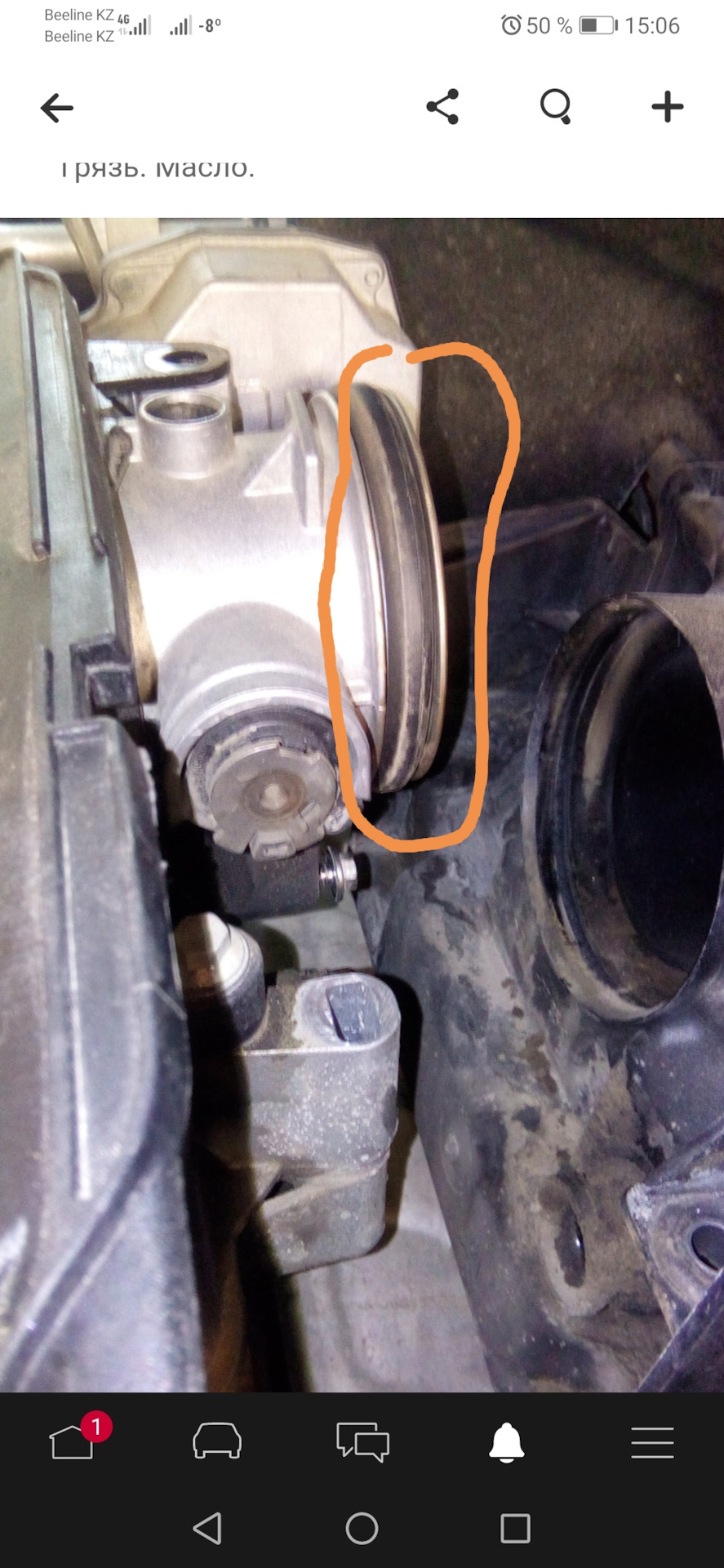

Вот на вашем фото обвёл место прилегания этого выступа, там же виден и подсос воздуха! Возможно это и была причина не стабильного ХХ!
а че подпилить или закрутить там то просто в пазы вставляется
Сточите просто бортик и всё…
ок попробую
А как Вам удалось вытащить корпус воздухана? У меня не получилось.
После того как будет снят узел дросельнной заслонки, будет проще.
Так у меня и не получилось, побоялся что нибудь сломать.
по идее его нужно сдвигать в правую сторону и опустить вниз. Затем откручиваете болты дросселя вынимаете его. А затем через освободившееся пространство вытаскиваете сам воздухан. Ничего не сломаете))) хотя я и делал эту процедуру на Логане все равно помучиться пришлось.

Лучше снять дроссель потом врздухан
Откуда в маслосборнике сухая пыль? Налицо подсос воздуха, причём грандиозный.
Резинки поменял были скукоженные
Охренеть, машина же новая! Какой пробег?
116000
Угумс, у меня на 10 тыс.заплавали обороты (подсос воздуха). Менял на дроселе и на впускном резинки дубовые.

Тогда хоть понятно, а мотор внутри как выглядит, под маслозаливной горловиной грязи много?
Кстати нет. И компрессия в норме
странно, у меня 200 тысяч, никто не лазил никогда, а было чище раза в два, до этого акцент был, снял дроссель за 90 тысячах, оказалось зря, он чистый. Интересно от чего зависит тогда заиливание?
Может у Вас бензин чище и вы то проводити во время
бензин тут не причем совершенно, дроссельный узел только для воздуха, вам маслопомойку нужно ставить, вся грязь из сапуна.
Маслопомойку не нужно. Вот когда масло будет жрать ведрами тогда. А наличие небольшого количества масла в воздуха не так это у всех Рено подобное. Либо когда переливали масло уровень. Либо топили на машине.

Пыль не от сапуна — устранен подсос. А масло я уже написал в одном из комментов.
