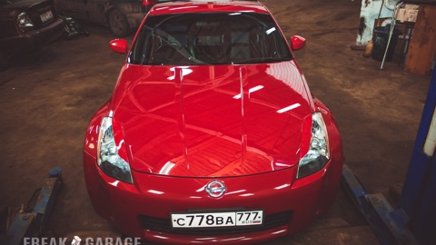

За это время мне таки приехали облегченные ролики и шкив коленвала.
За установкой поехал в ZCustoms. Спасибо Сергею на 35 скайлайне за работу =) Установили ролики и подобрали ремни. Облегченный немного меньше радиусом, чем родной, поэтому стоковый ремень не подойдет и не сможет нормально крутить генератор. Установили ремни от мазды — они немного короче и встали как родные =) Что это дало спросите вы? Ну…по ощущениям мотор стал оооочень легко крутиться. Как если бы на малолитражке ехать с кондером и выключить его, вот очень похожий эффект. Вес роликов и шкива НАМНОГО меньше чем вес родных, поэтому навесному очень легко крутиться, и это снимает нагрузку с мотора.

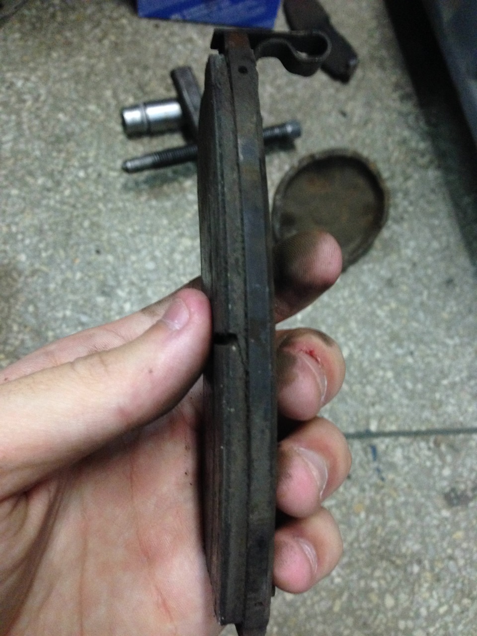

Так же был озадачен поиском колодок на морду. У меня обычные скобы, не брембы. Нигде в наличии в Воронеже их не было, уже было расстроился, но Сергей из ZCustoms пришел мне на помощь и подсказал, что на зэтку встают колодки от финика 35 и ская 35. Так что если кому нужно вот код D1119M. Это колодки KASHIYAMA, до этого ставил колодки этой же фирмы на сивик, никаких нареканий. И радует, что их цена всего 990 рублей.
