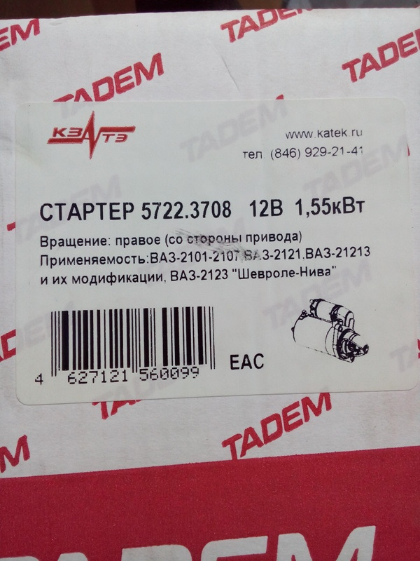

И что еще характерно — новый стартер еще меньше по размером старого. Если со старым при монтаже\демонтаже приходилось корячиться, особенно когда ставишь, то новый просто провалился в нужное место. Сфотал только маркировку на коробке (вдруг кому пригодится
