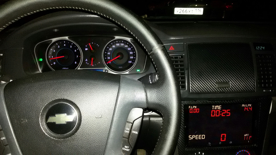

Всем привет! После опроса эпикаводов по поводу датчика температуры двигателя на приборке у кого как показывает ответ последовал идентично, у всех не доходит до средней шкалы при любых условиях. И так, выяснилось у меня отказал термостат, выяснил я это потрогав нижний патрубок радиатора и он был холодным. Но патрубок я додумался проверить только через пару дней так как не грешил на термостат потому что работал постоянно вентилятор и как всем известно на вазах он не срабатывает если отказал термостат. Подключил я obd и п******))) температура двигателя около 110 градусов, а стрелка как стоит так и стоит не доходя до средней шкалы! Значит я заказал термостат, антифриз и дистилированую воду для промыки. Пока запчасти шли прошла неделя, ездил и наблюдал температуру по obd. С каждым днем температура все росла понемногу, не знаю почему так, доходила до 120. Заметил что стрелка начала подниматься при 113 градусов.
Вывод товарищи, н**** доверять этому пиздаболу и из опыта еще одному пиздаболу датчику давления масла!))))) Показывают информацию после того как п***** уже настал)))
Сегодня все сделал все ок. На заметку: термостат открывается при 85, первый режим вентилятора 99 а до второго режима не доходит, и слава богу))

Это планшет, программа для obd, Torgue Pro включена.
Брат, а че за программа на магнитоле?)

У опроса суть и была выявить а корректно ли она работает?!) Оказалось нет! Термостат почти 200т.км проехал, вот поменял. Чухнул что постоянно работал вентилятор на второй скорости до этого не срабатывал, а стрелка как стоит так и стоит, благодаря obd узнал что двигатель перегрвается. Вообщем стрелка после 113 градусов только начинается подниматься.
