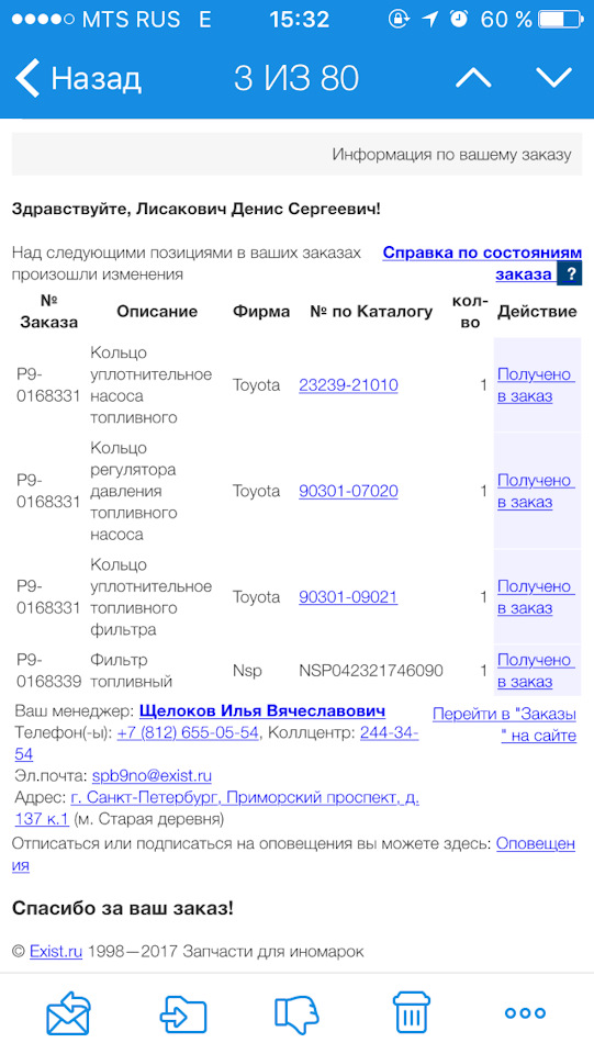

Проблема решена, порвалось резиновое кольцо. Поменял все сразу два колечка и фильтр грубой очистки)
Цена вопроса 300₽
С насосом пока тормозим, пойдём наименьшими затратами. Сначала посоветовали залезть в бак и поменять там резинки на соединениях.
На холодную заводиться со второго-третьего раза. Наливаешь в бак больше половины — заводиться с полпинка.
