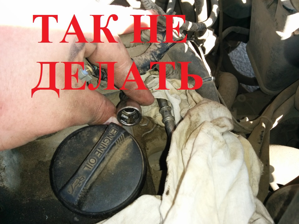

Идем к открытому капоту и не забываем про технику безопасности.
Засада первая.

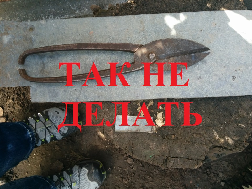

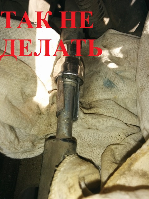

Не допер я что — то, что получить доступ к топливной магистрали можно сняв пластиковую фишку, которой начинается резиновый шланг, поэтому воевал с сочленением непосредственно топливной рампы и магистрали. Там она изнутри подпружинена. Вырезал кусочек листового металла.
Скрутил и аккуратно вбил в соединение.
А, да, не забудьте открыть пробку топливного бака (тоже помогает давление сбросить (наверное)) :)
Вообщем на тряпку снизу прыснул бензин, трубка в руках, рампа готова к тому чтобы на нее одели шланг.
