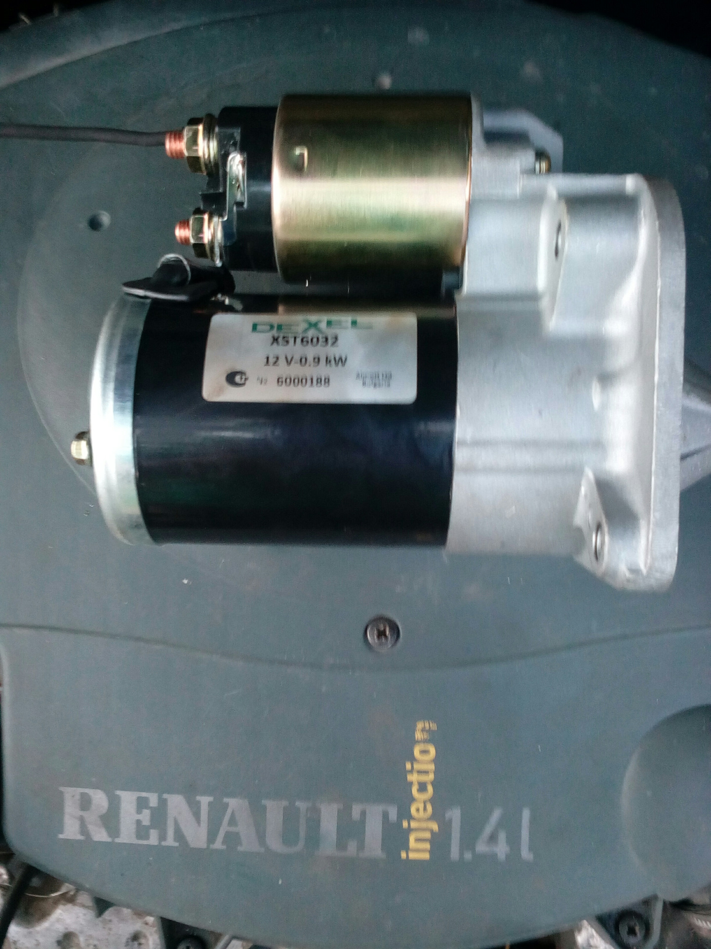

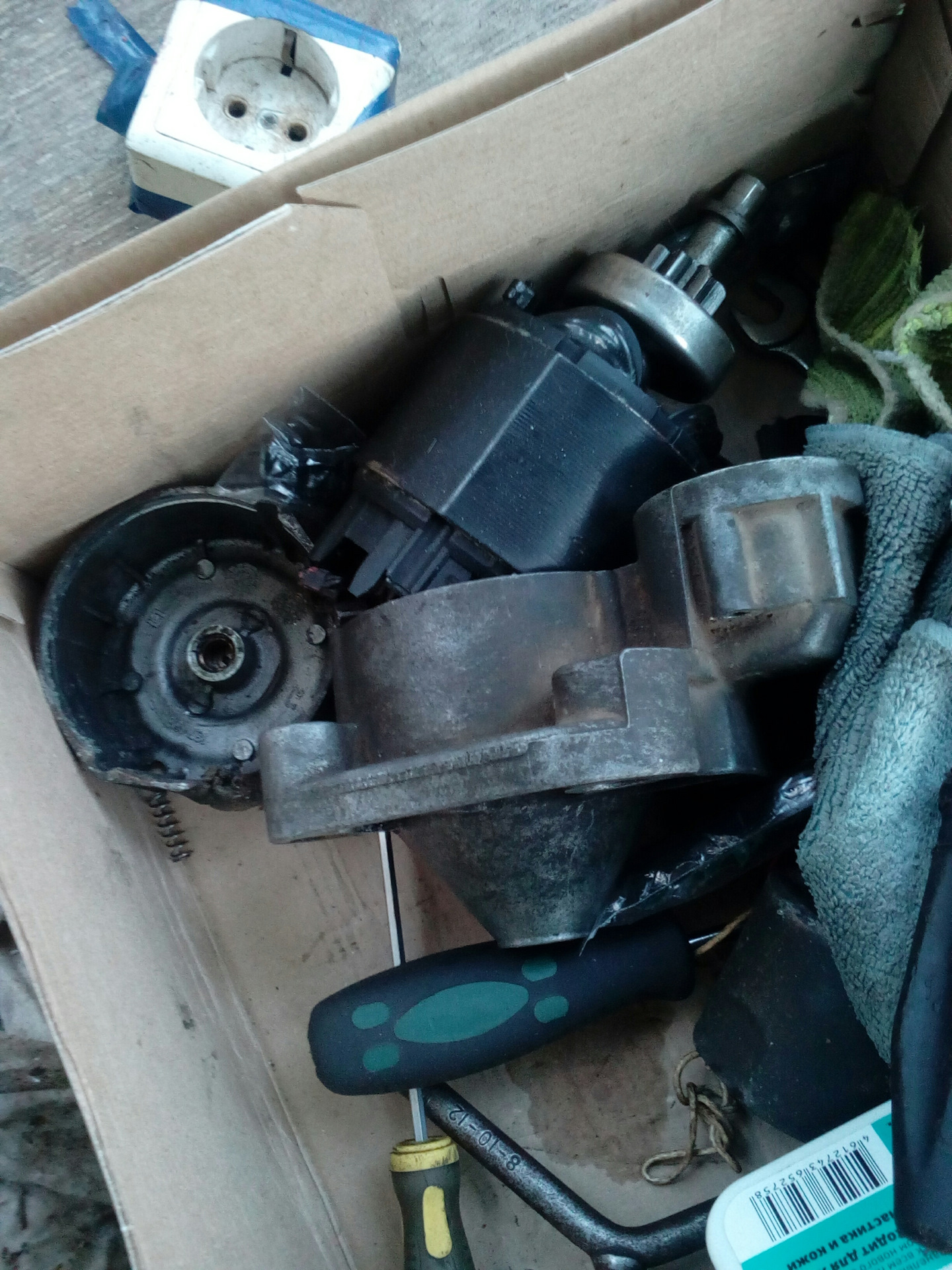

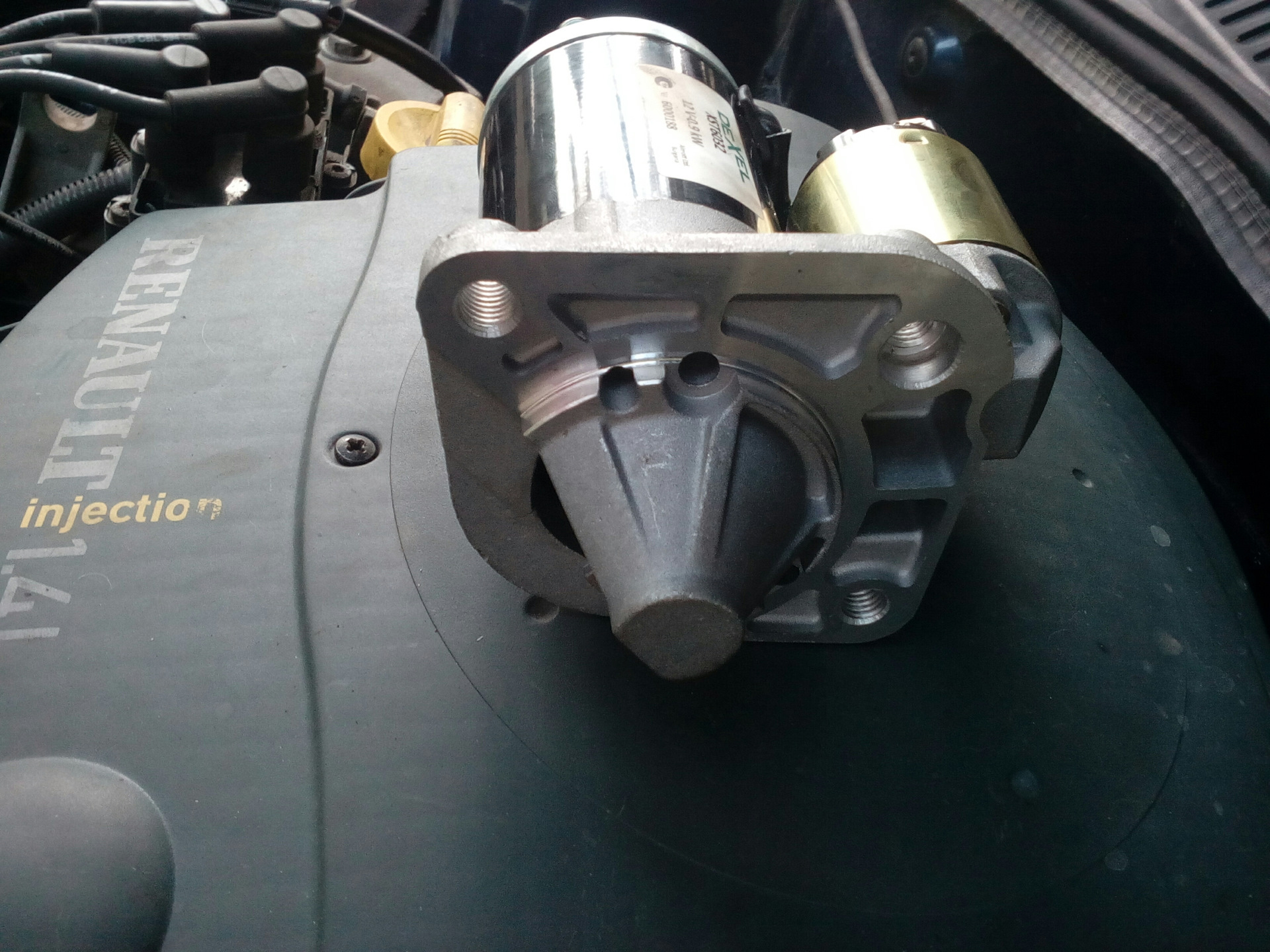

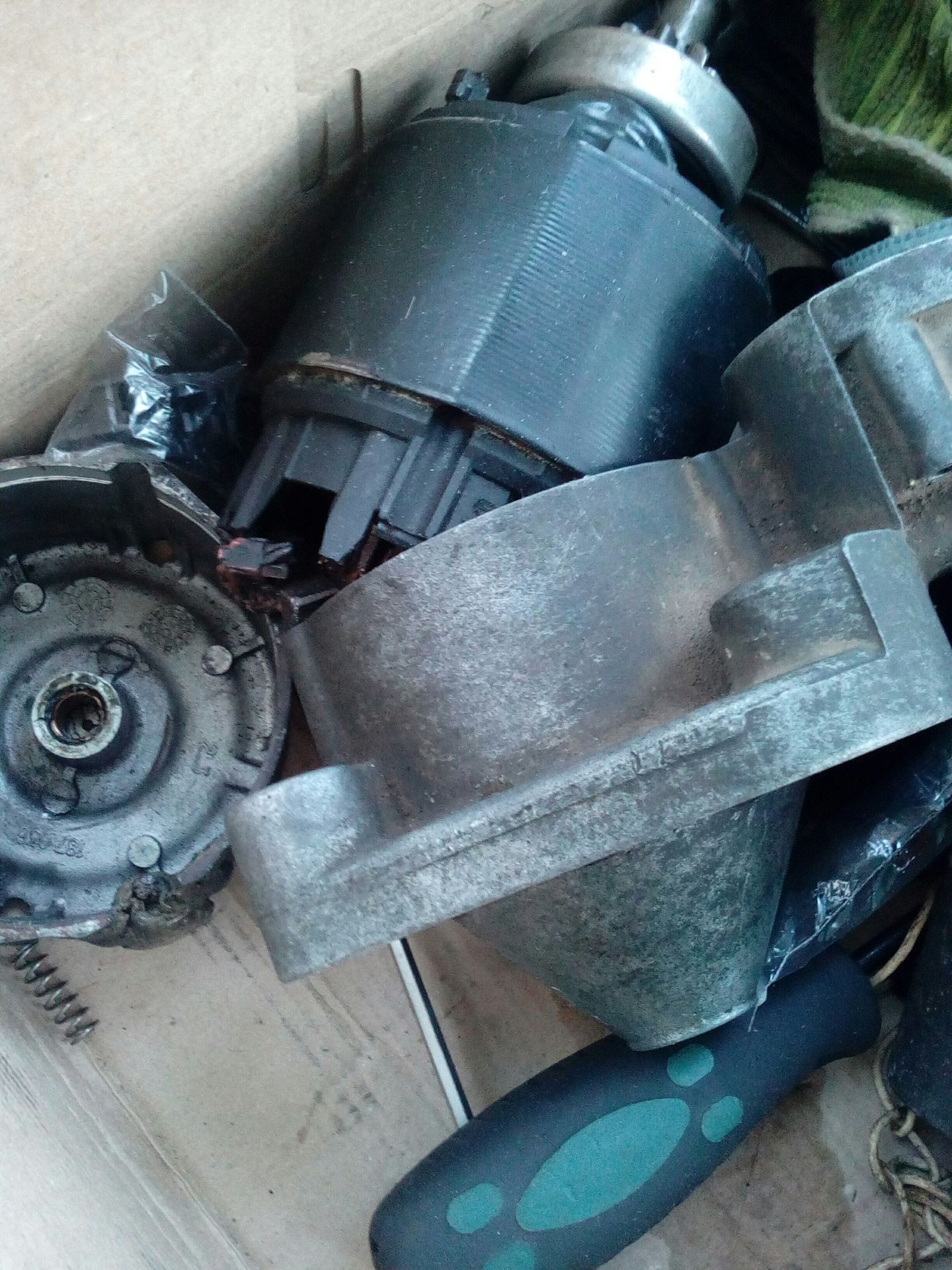

2 недели назад сломался стартер, внезапно перестала заводиться, приехал на шиномонтаж и оттуда пришлось просить мужиков толкать! Снял стартер, разобрал и отнес знакомому на проверку! Втягивающее реле сломано, обмотка статора где то была пробита, щетки кончались. Единственное что осталось живое от него это якорь! Было решено покупать новый но оригинал слишком дорого 8800 тыс руб! На разборке 3900 оригинал б/у! Старый делать было бессмысленно, посчитав затраты на ремонт решено было брать аналог фирмы DEXEL артикул XST6032! Вчера поставил и с легкостью запустил двигатель после двух недель простоя на даче в лесу единственное что пришлось сделать так это переходник, стартер пришел немного другой. Где должна быть фишка для втягивающего реле на новом болт с гайкой, резать проводку не стал! Стартер работает тихо и крутит бодро! Спасибо всем за внимание! Фото нового и старого разобранного прилагаю)))

Подскажите, подойдет ли стартер на клио 1 1.4 1991 года, от логан 1.4?

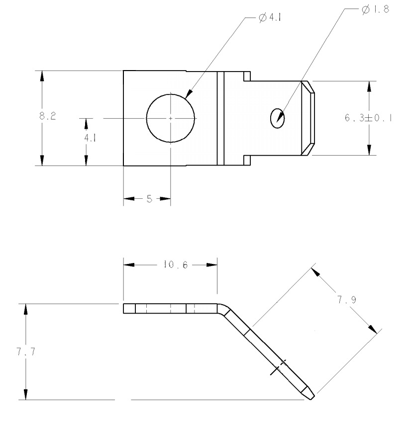

Ее размеры
Хочу найти вот такую клемму, уже готовый переходник.

Если можно, немного поподробнее, из чего был сделан…
На родном стартере подключение втягивающее подключается разъемом папа мама, а на этом стартере подключение под гайку м4 если не ошибаюсь, я купил клемму в виде кольца которая и разъем папа, взял провод сантиметров 15-20 сечением на 2.5 квадрата и с двух сторон обжал этими разъемами. После всего этого пропаял для надежности и обтянул термоусадкой. Я не хотел резать родную проводку поэтому пришлось делать такой переходник.
Забыл спросить, а втягивающее как подсоеденил не разрезая проводки?
Сделал переходник

А родной стартёр какой был, не японский митсубиши?
Renault был, его предыдущий владелец убил, весь смазкой забил и он от этого клинить начал
Как стартер работает, сбоев не было?
Крутит как зверь даже со старым аккумулятором, сбоев не было
