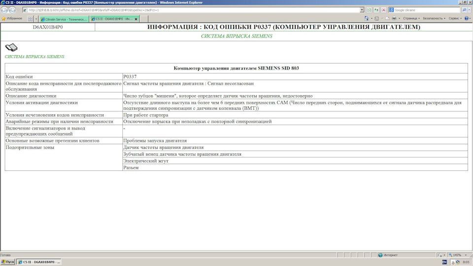

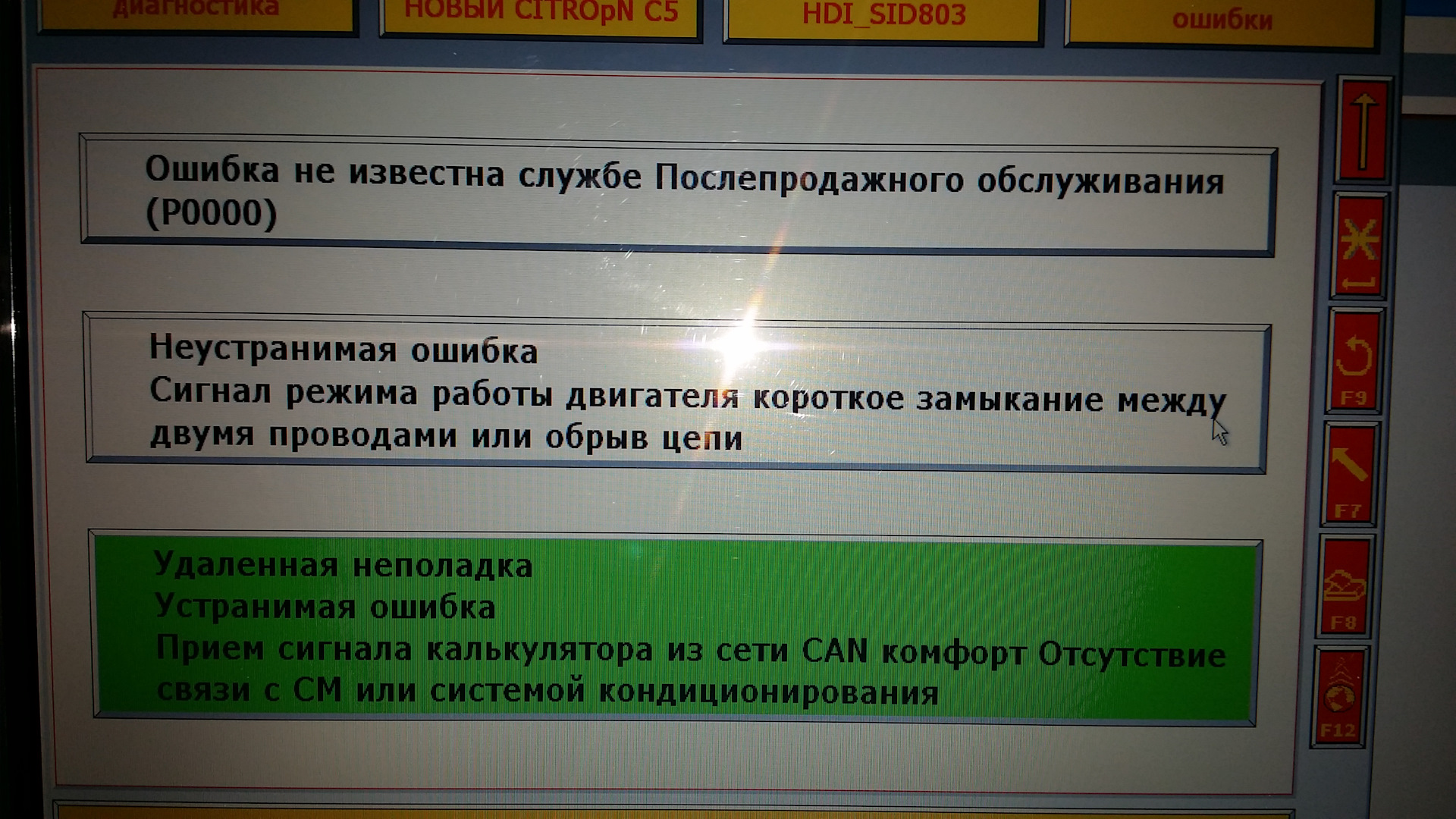

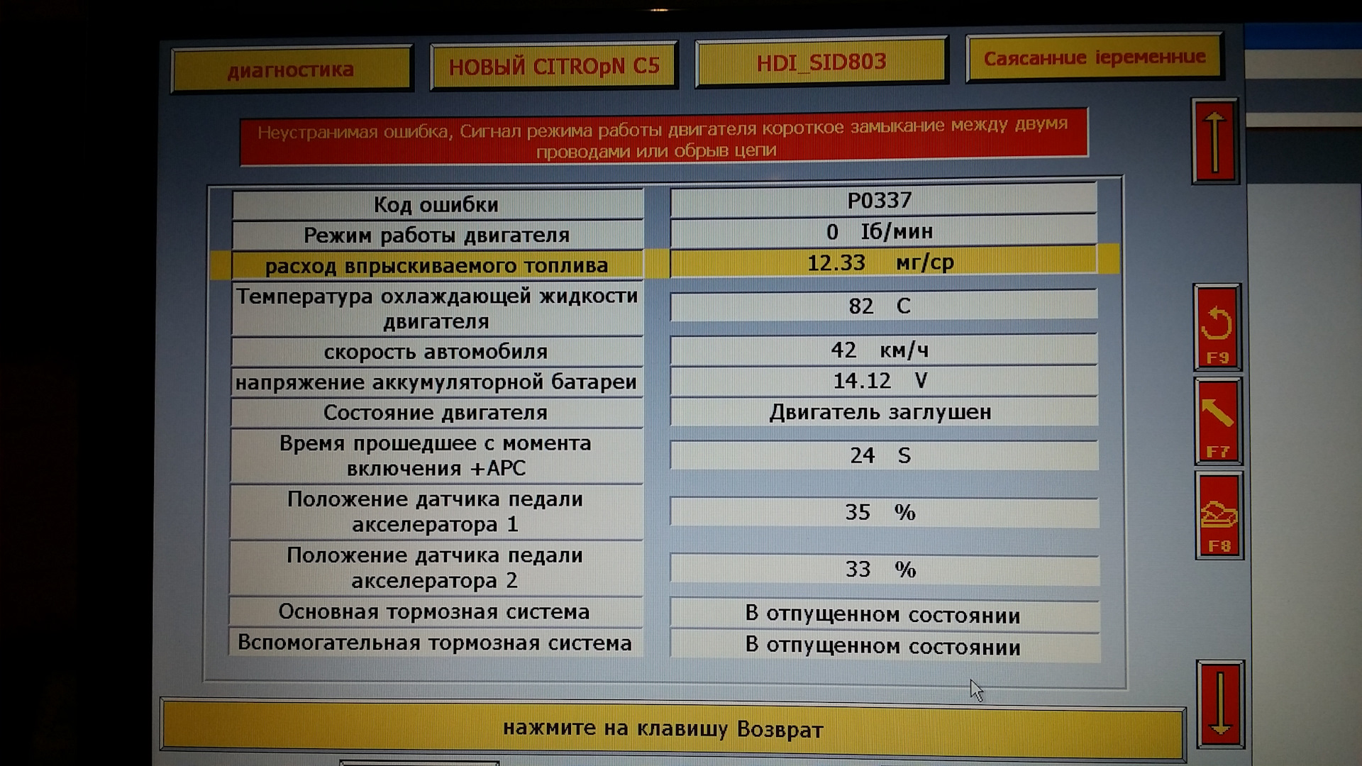

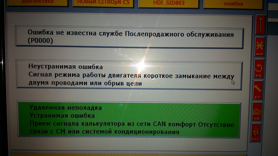

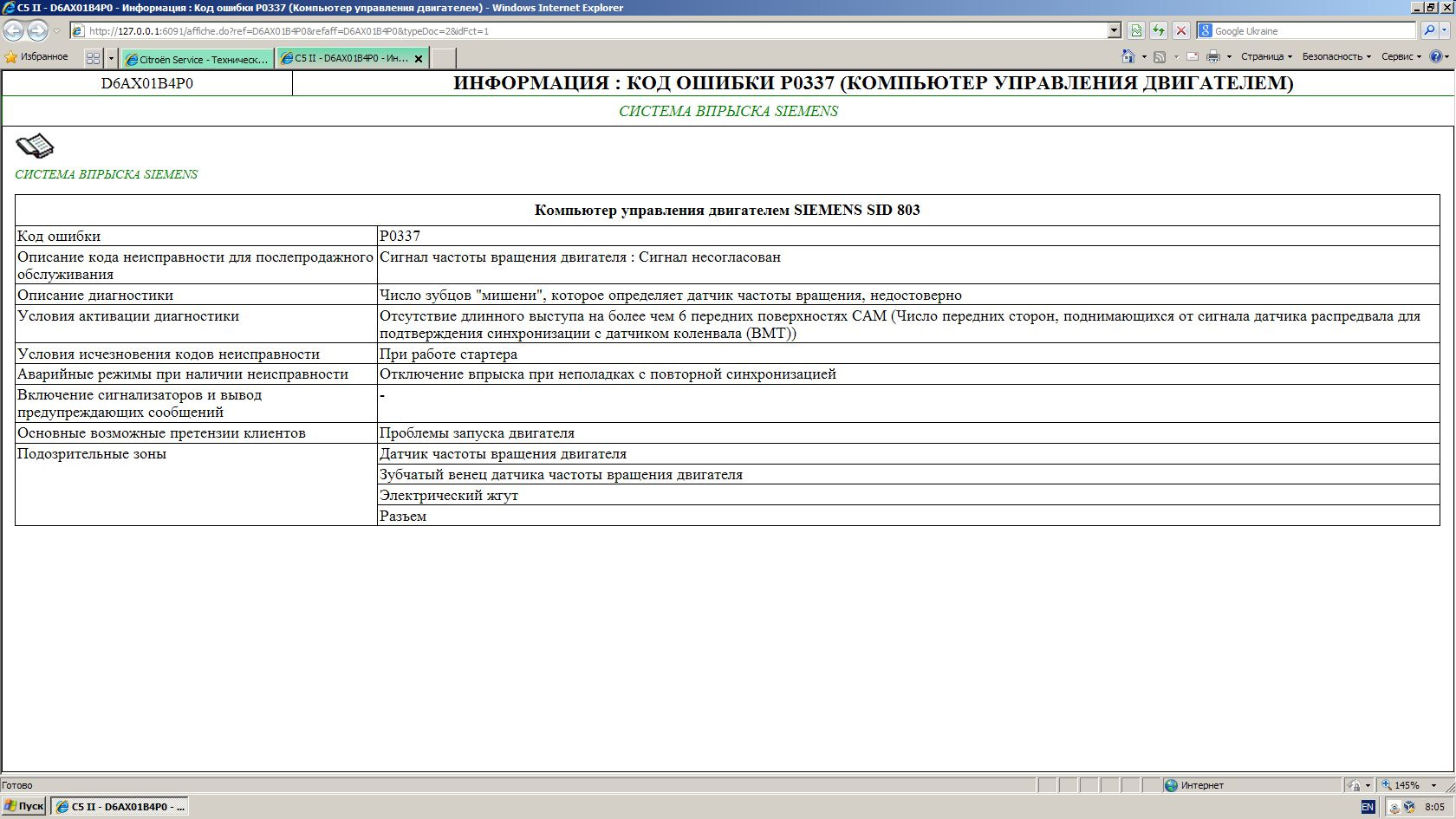

При езде толчок и заглох у меня движок, и запустить сразу снова не удалось. Постояв у дороги 1-2 минуты завелся. Жеки чан не загорелся . Добравшись без каких проблем до дома, подключил лексию и вот тебе ошибка P0337, какие ты проблемы с датчиком частоты вращения.
Запчасти на фото: P0337

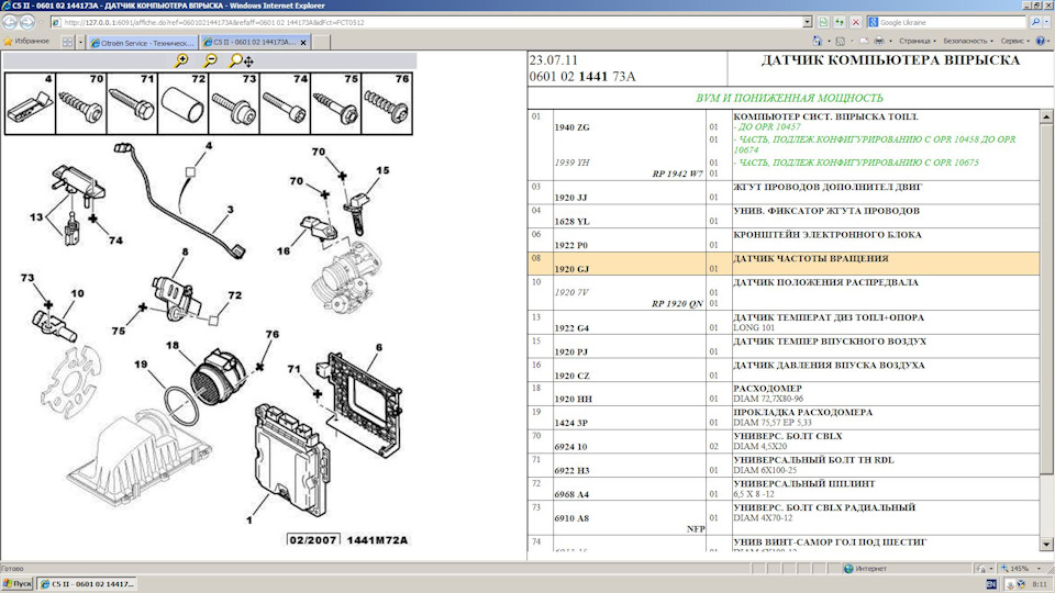

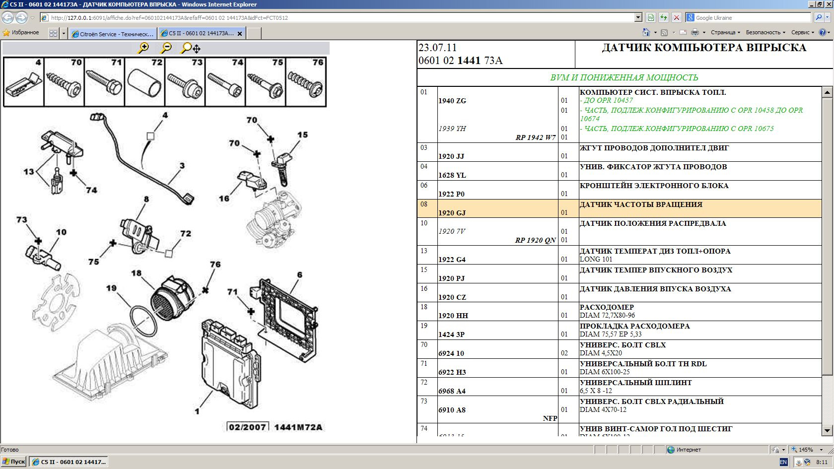

Посмотрел в Citroen SBox что означает и как решить проблему.

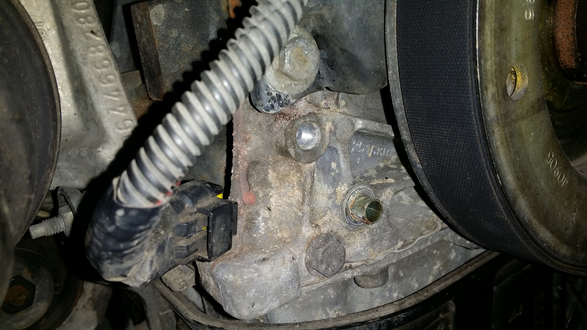

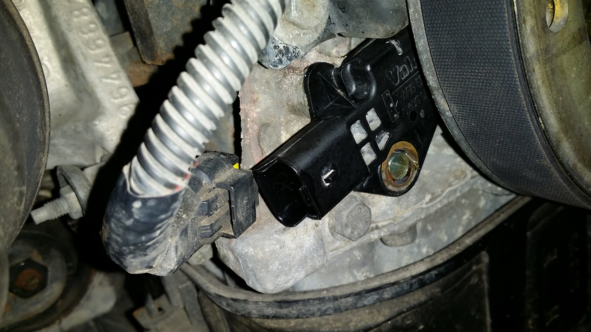

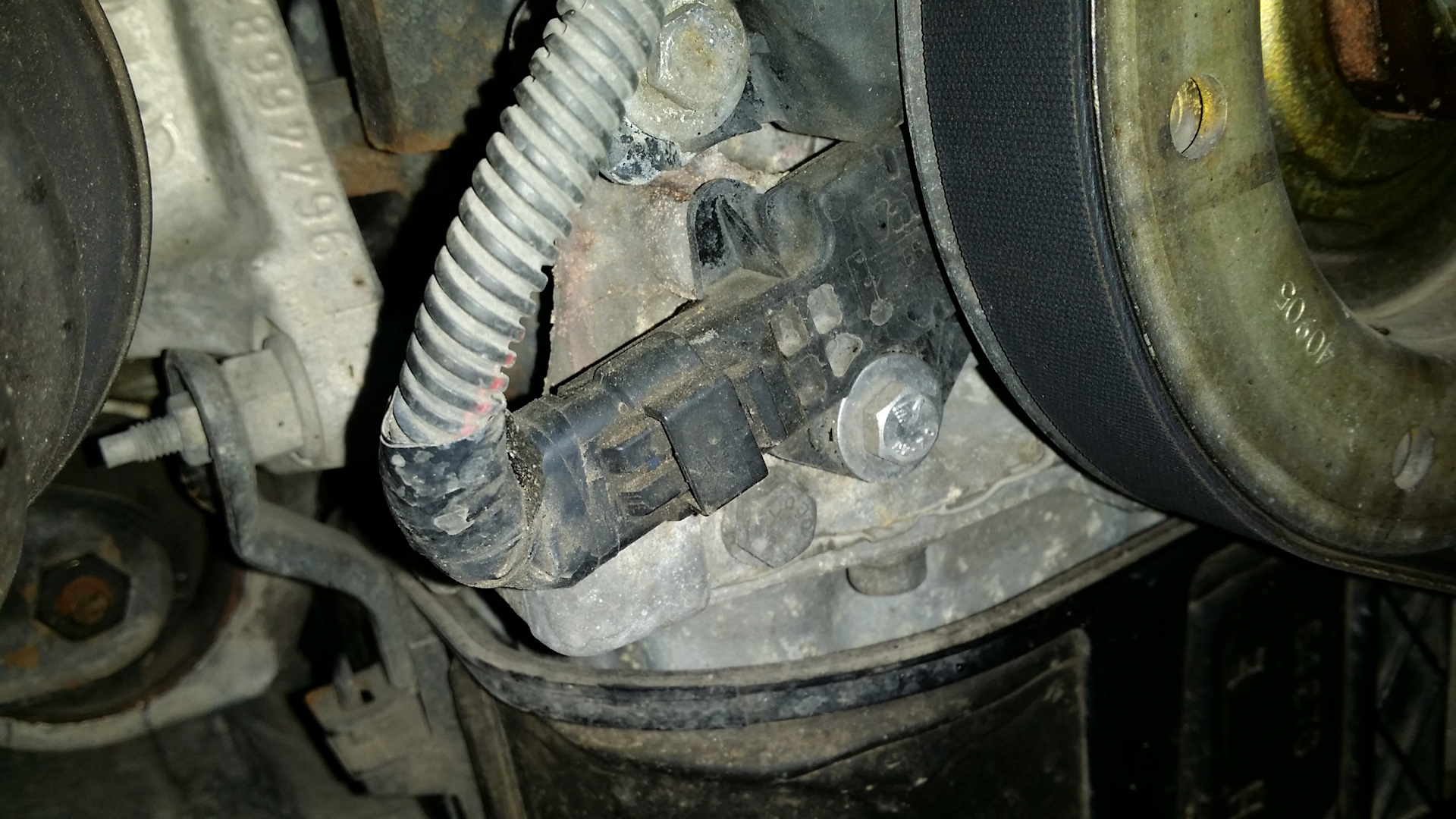

Сам датчик находится возле шкива колен вала и прикручен одном болтом, чтоб его достать, придётся снять правое колесо.

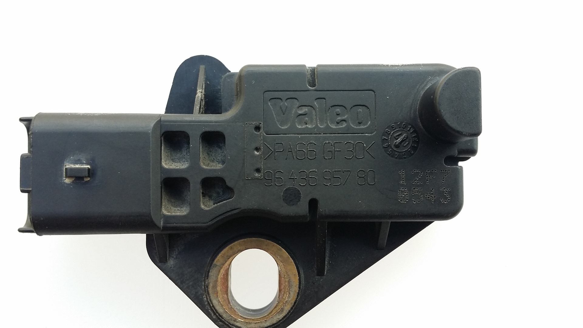

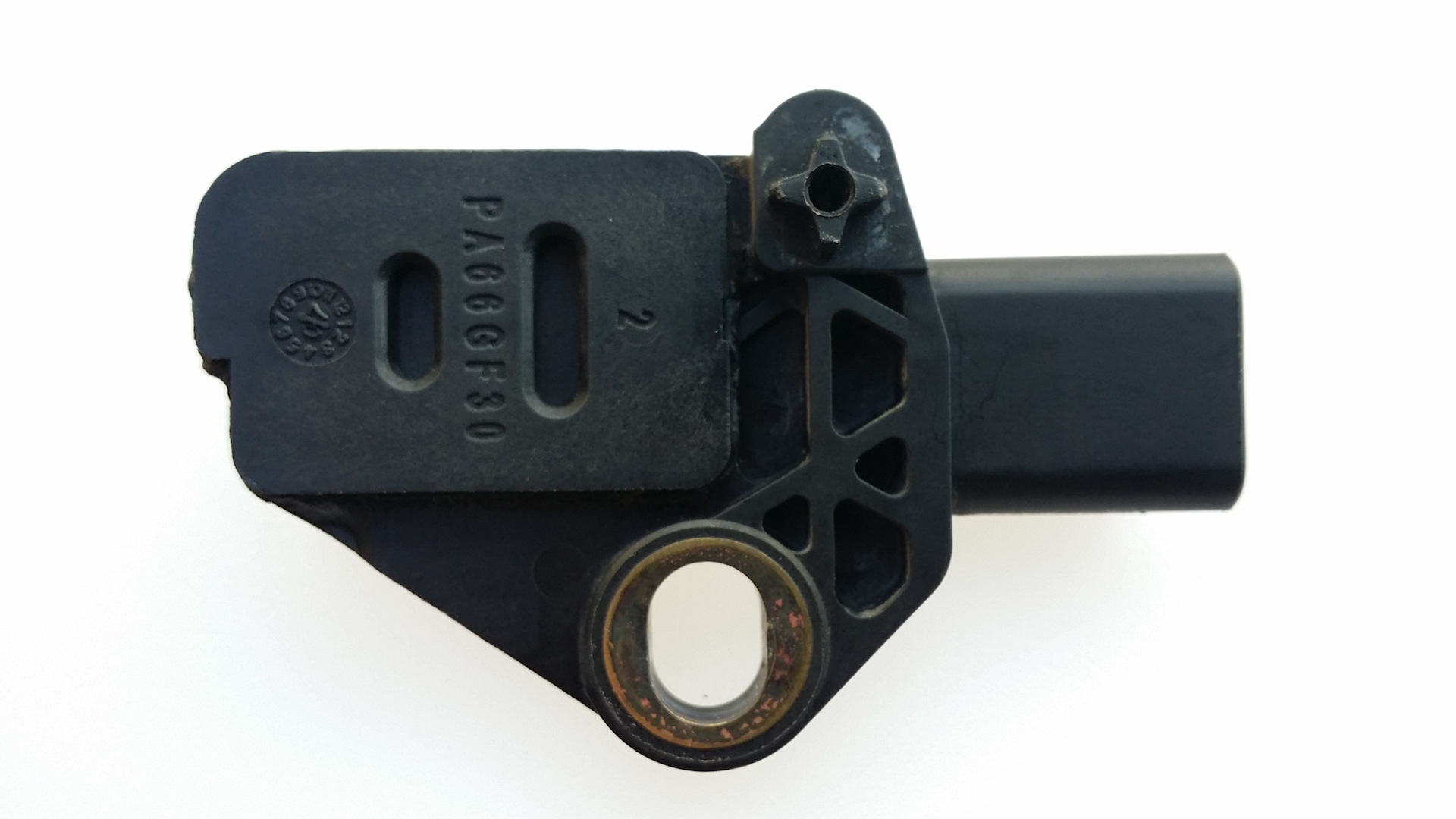

Купил б.у. датчик Valeo OE 1920 GJ.
Электрический жгут, разъем не стал проверять. Будем тестировать

Спасибо за обзор, поменял всё самостоятельно. Очень просто и доступно. Заодно разобрал разъем, контакты подправил, были просевшие, хотя его снимали может быть один-два раза за всю жизнь.
