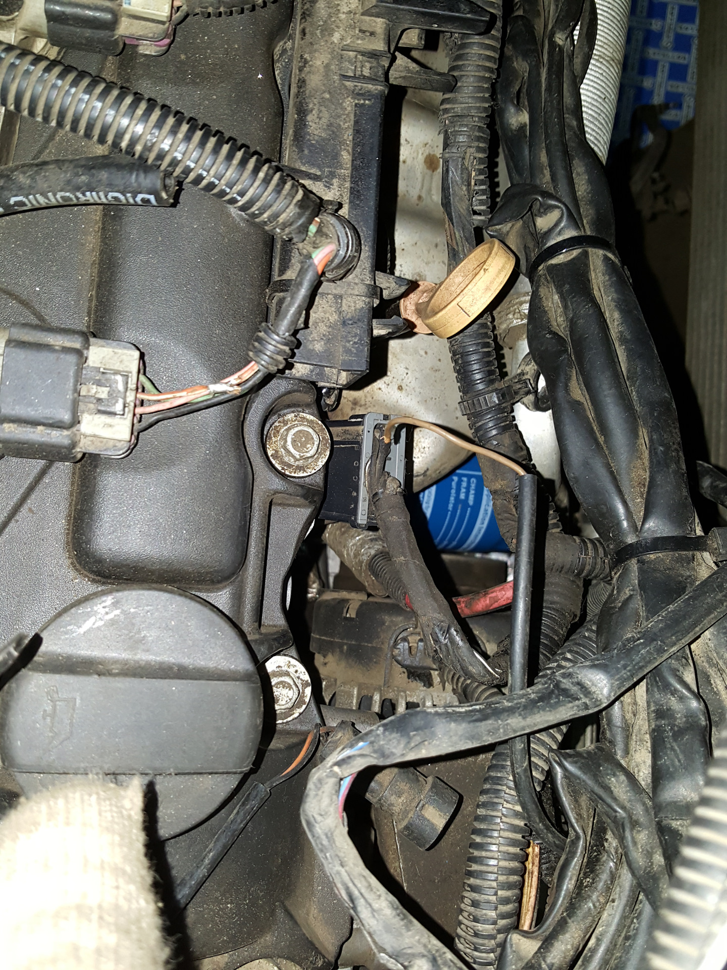

По необъяснимой причине меня тянуло в переднюю часть автомобиля. Там я решил разъединять все клеммы и колодки, все их промывать и осматривать в поисках КЗ. Снял фары, снял передний пыльник. Помимо колодок фар, моторчиков омывателей, нашёл у замка капота датчик температуры и потока воздуха климата. Они были сильно грязные.
Но их промывка ничего не дала, но лишней не будет. За левой фарой нашел большую соеденительную колодку. Промыл ее- тоже ничего.
Во время всей этой процедуры дворники были включены, в "подвисшем" состоянии и реле пищало. И вот, затронув, провод идущий на левый клаксон, реле перестало пищать и дворники заработали. Сначала решил, что КЗ в клаксоне, промыл его, но зависон повторился. Полез по этому же проводу дальше и упёрся в колодку прикрученную к кузову. Это колодка общей массы всего навесного оборудования и при ее шевелении четко происходит включение и зависание дворников. Ну неужели! Вот она причина многих бед электрики. И расположена она в крайне "удачном" месте- прямо под горловиной бачка омывайки. Все, что льется мимо горловины- льется на нее. Открутил ее, промыл её и ту часть кузова к которой она прилегает, зачистил болт, к которому она крепится, смазал графиткой. Прежде чем собирать все обратно, минут 20 включал- выключал дворники в надежде вызывать "зависон" — испытания прошли успешно, глюк не проявился.

Это после промывки колодки? Есть ещё одна такая же но на моторе. Тоже очень грязная. Прямо под маслозвливной горловиной
Посмотрел.она у меня чистая, у меня крышка на моторе стоит))))) трабл с запуском двигателя больше не повторитлся, думаю дело в переключателе, он не дает стартеру включатся
