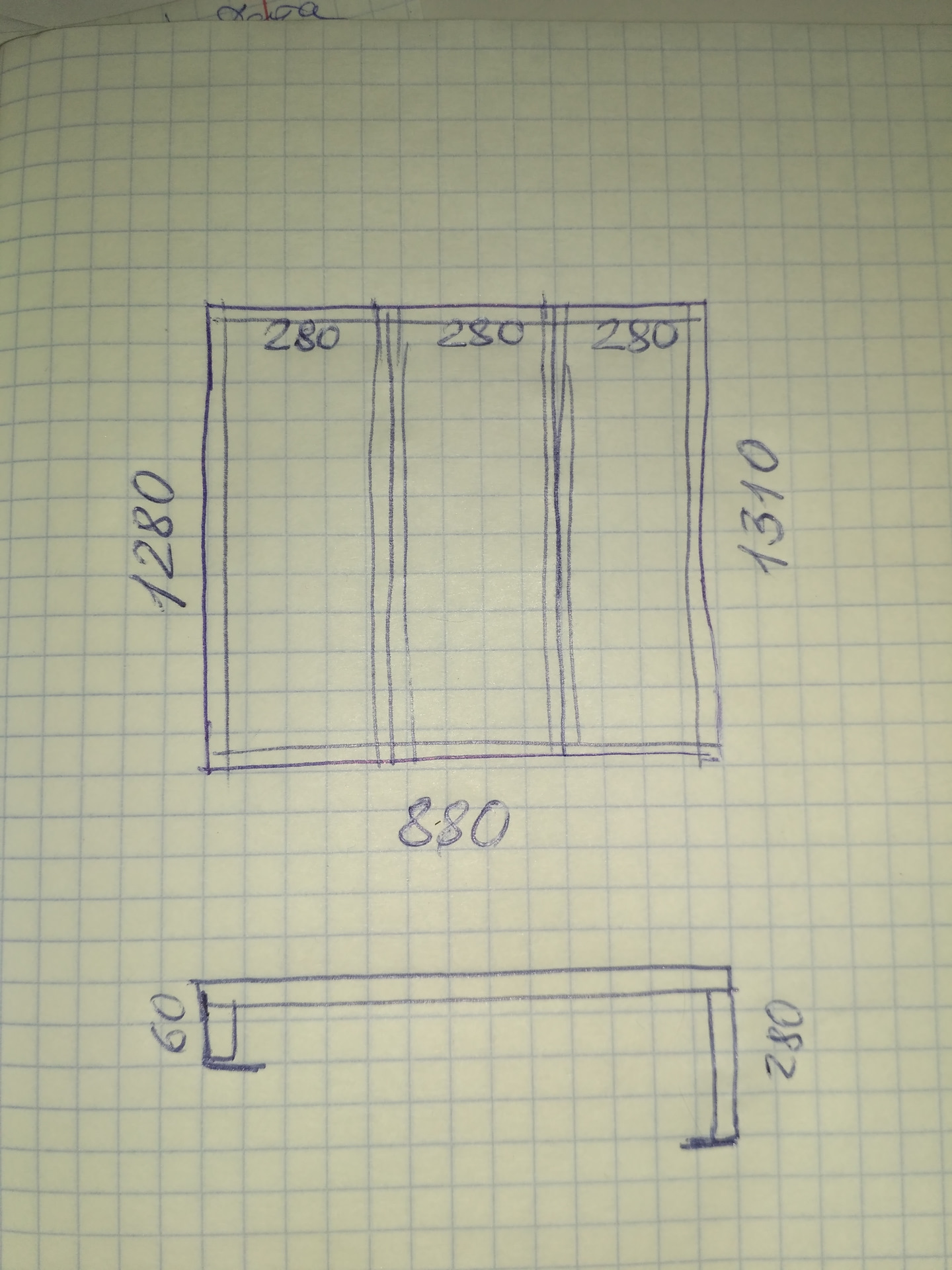

Решил поделится конструкцией своего спальника
Делать решел из аллюминиего профиля который достался по случаю, да и вес минимальный
Первая примерка. Крепится в места крепления третьего ряда сидений и сзади где стоят кольца для крепления груза. Т.е ни чего сверлить в кузове не нужно и при желании можно открутить весь спальник и вынуть
Но практика показала за год ни разу не захотелось снимать да и сам спальник выдержал перевозку 6-8 мешков цемента сверху.
Каркас спальника в сборе. Покрасил из баллончика.
Сверху фанера
Дальняя часть спальника на петлях откидывается. Размер рассчитал под потолок чтобы проходило. Сама откидная часть ложится на сложенную спинку второго ряда сидений.
Кстати в отличии всех я ложусь головой к задним дверкам. Почему так? Да все просто. Зимой нужно как то разутся и обутся в тепле, поэтому у меня фанера не в плотную к передним сиденьям а с зазором для ног. Т.е. залазим и сидя на спальнике можно спокойно в тепле снять обувь. Плюс задняя печка не перекрывается для свободного воздухообмена. И еще можно смотреть кино или телек на мафоне лежа как дома на диване с пультом.

Это каркас.Сверху фанера и на рояльной петле второй кусок в половину меньше основного.
Размеры появились? Прислать можете?
Вечером могу замерить, тем юолее что спальник снят с машины.

Вот ёмое забыл померить. У меня конструкция простецкая для себя, не на продажу. Если нужен крутой хороший спальник, то обращайся напрямую к Lapocruiser. Он их делает. Кстати у него есть и методика замеров и можно просто повторить его конструкцию. Я считаю у него лучшие спальники по конструктиву.

Померял все, могу эскиз набросать.
Очень буду признателен!
Размеры не скинешь. Очень понравилась твоя идея.
Делал по месту. Ну если ток когда домой вернусь через месяц. Напомни после 24 октября замеряю
