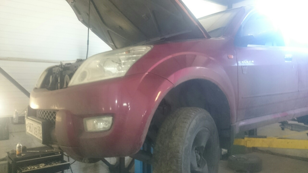

Итак по весне я решил воспользоваться сервисом своего приятеля и под шаманить чуть чуть ховрентия.
ехал с небольшим люфтом в рулевом и порванной трубкой гидроусилителя. Так как подъемник в сервисе был свободен я получил добро и встал на диагностику. И тут меня покусали, решил менять все на что денег на данный момент хватит.
Понеслась:

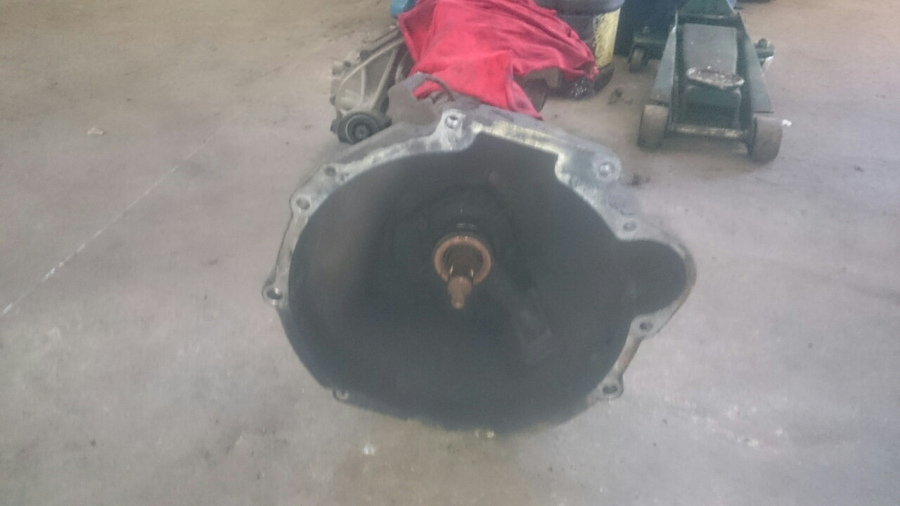

1 сцепление комплектом ( Valeo )

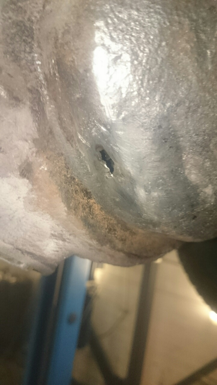

5 заварить задний мост ( я был в шоке, он прогнил до дырки)

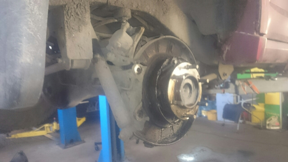

6 Развал
7 шланги гур (взорвался новый шланг который я менял месяц назад)

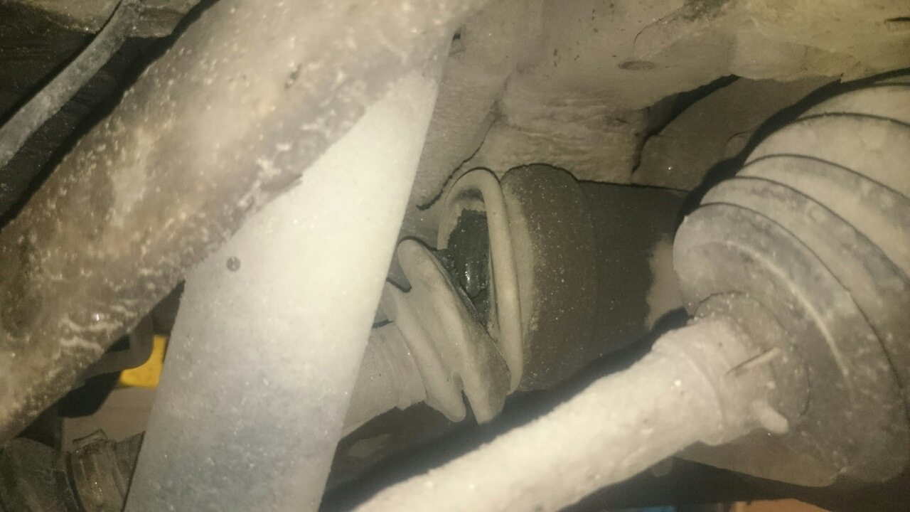

8 пыльник шруса
9 крестовины на кардане
10 подшипники и сальники в заднем мосту
11 подшипники в переднем мосту

Вот что я вам хочу сказать други, не берите сцепление Valeo. За 3 тысячи км оно стало буксовать. Теперь думаю на что его менять.
Если кто собирается менять подшипники будьте готовы через день их регулировать снова. Правда потом все ок.

СЦЕПЛЕНИЕ усилиное для Hover H2 2.4 (покупать все раздельно )
Exedy MBC 515 Корзина сцепления
Exedy MBD 013U Диск сцепления
NTN FCR55-1-4/2E Подшипник выжимной
SWAG 20 92 1298 Подшипник первичного вала в Маховике

По сцеплениям у меня экседи 2030. Многие рекомендуют именно его ставить. Есть запись в бж
По поводу валео не соглашусь! И думаю что попал не фонтан комплект!.. Я на нем 30000 полет отличны! И прицеп таскаю и зимой не подводило! И в говнах отлично себя ведёт!
Я купил диск родной, корзину оставил, а выжимной от валео взял, в итоге ход очень короткий, очень тяжело плавно тронуться и переключения идут со стуком, кстати, диск родной пованивал сначала даже при небольших нагрузках, сейчас вроде перестал, в следующий раз буду брать диск и корзину exedy и родной выжимной.
