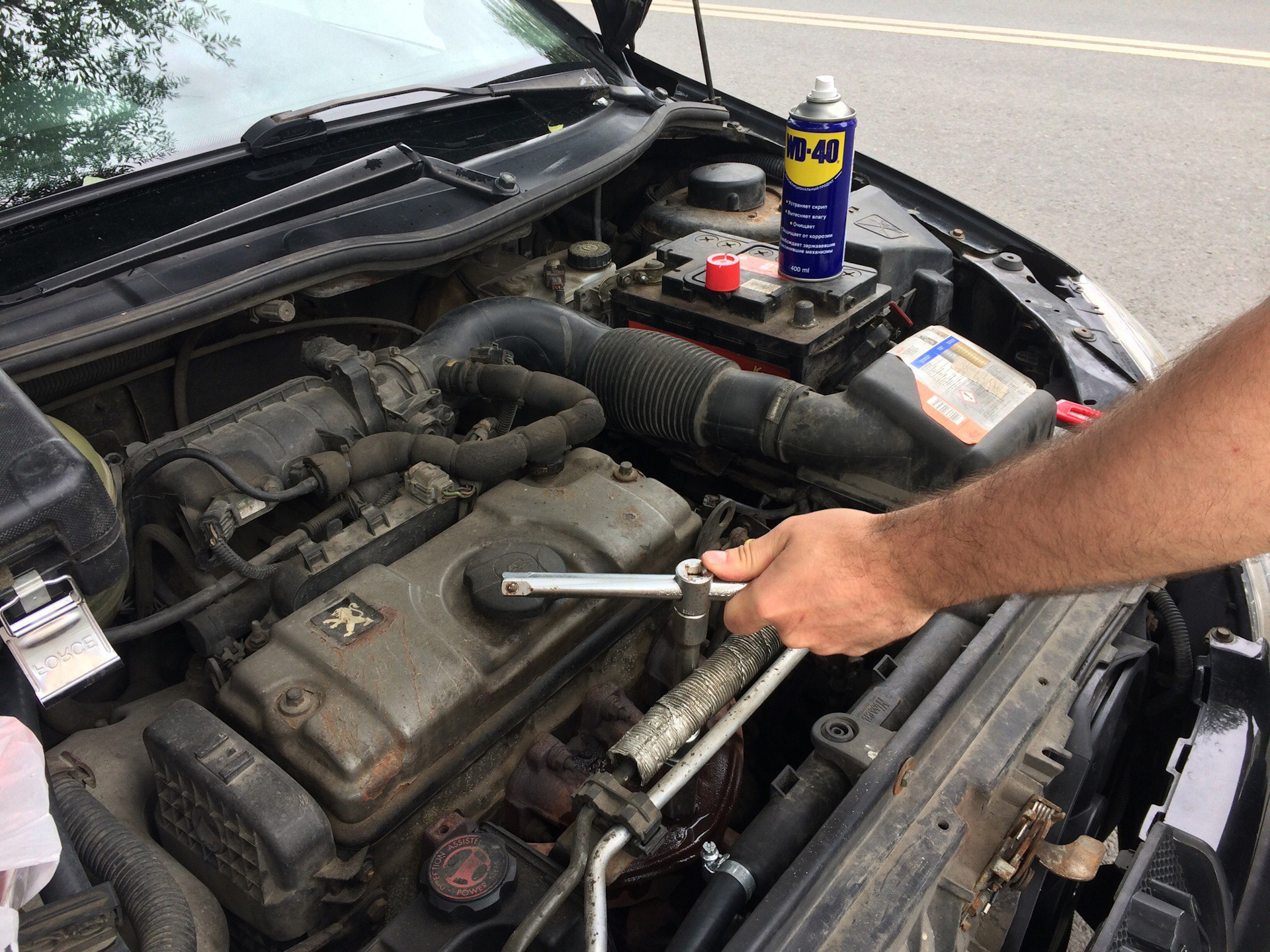

Итак, то, что меня бесило больше всего)) Крякнула верхняя лямбда, горел ЧЕК. Оч бесил))) Наконец приехал, расскажу о том, как увлекательно мы потратили половину дня.

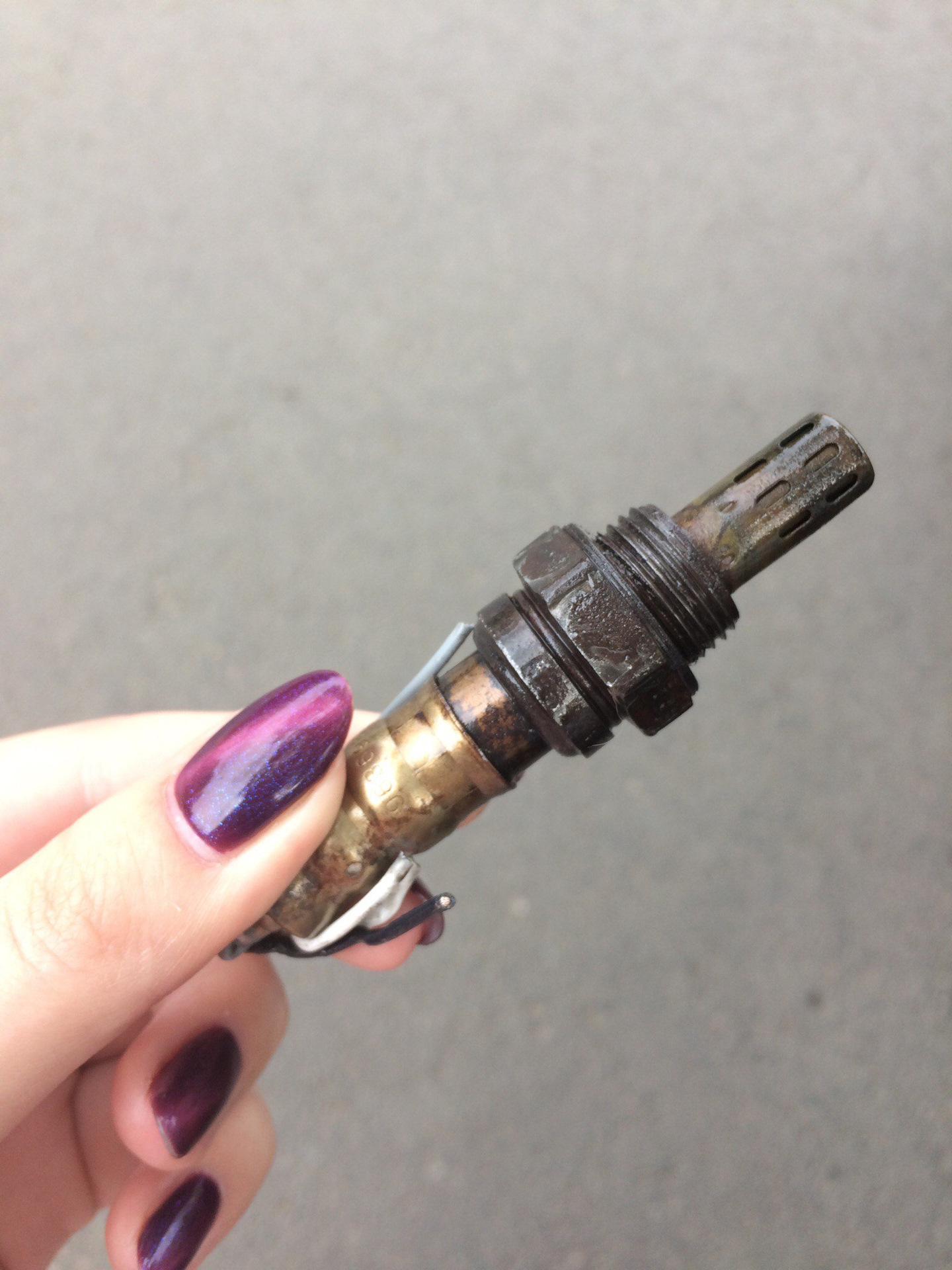

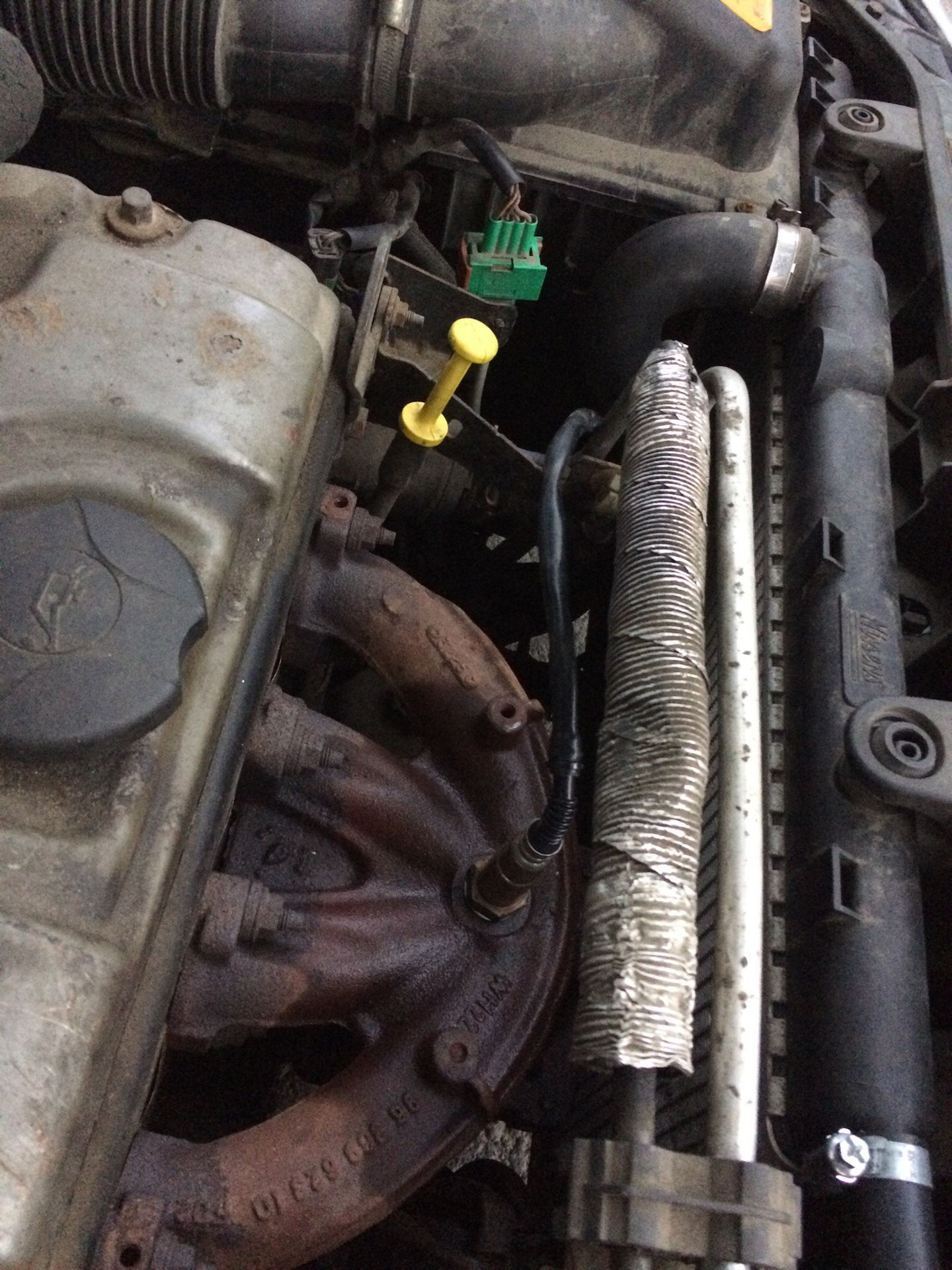

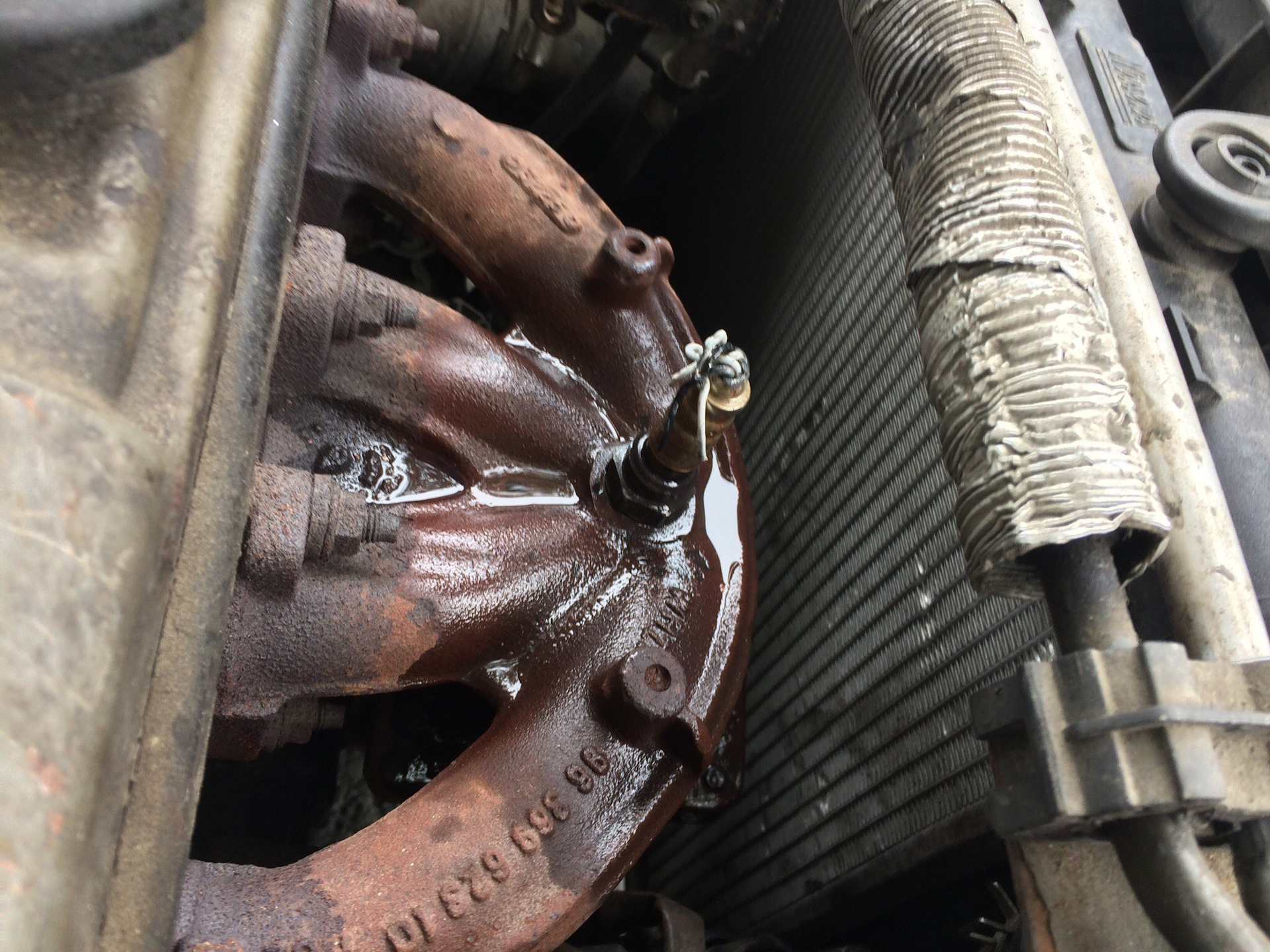

Собственно, как и предполагалось, старый лямбда-зонд нихрена не хотел откручиваться. Поэтому мы сразу же откусили все провода для удобства, залили его WD-40, подрыгали туда-сюда, ещё раз залили, и поехали по своим делам.
Приехав через пару часиков, стали дрыгать дальше. Мой временно однорукий мужчина героически крутил её одной рукой, да ещё и левой)))
На самом деле после пары часов откисания она наконец пошла! Хоть и тяжко. Но открутить её стало реально. В общем и целом, справились довольно быстро.

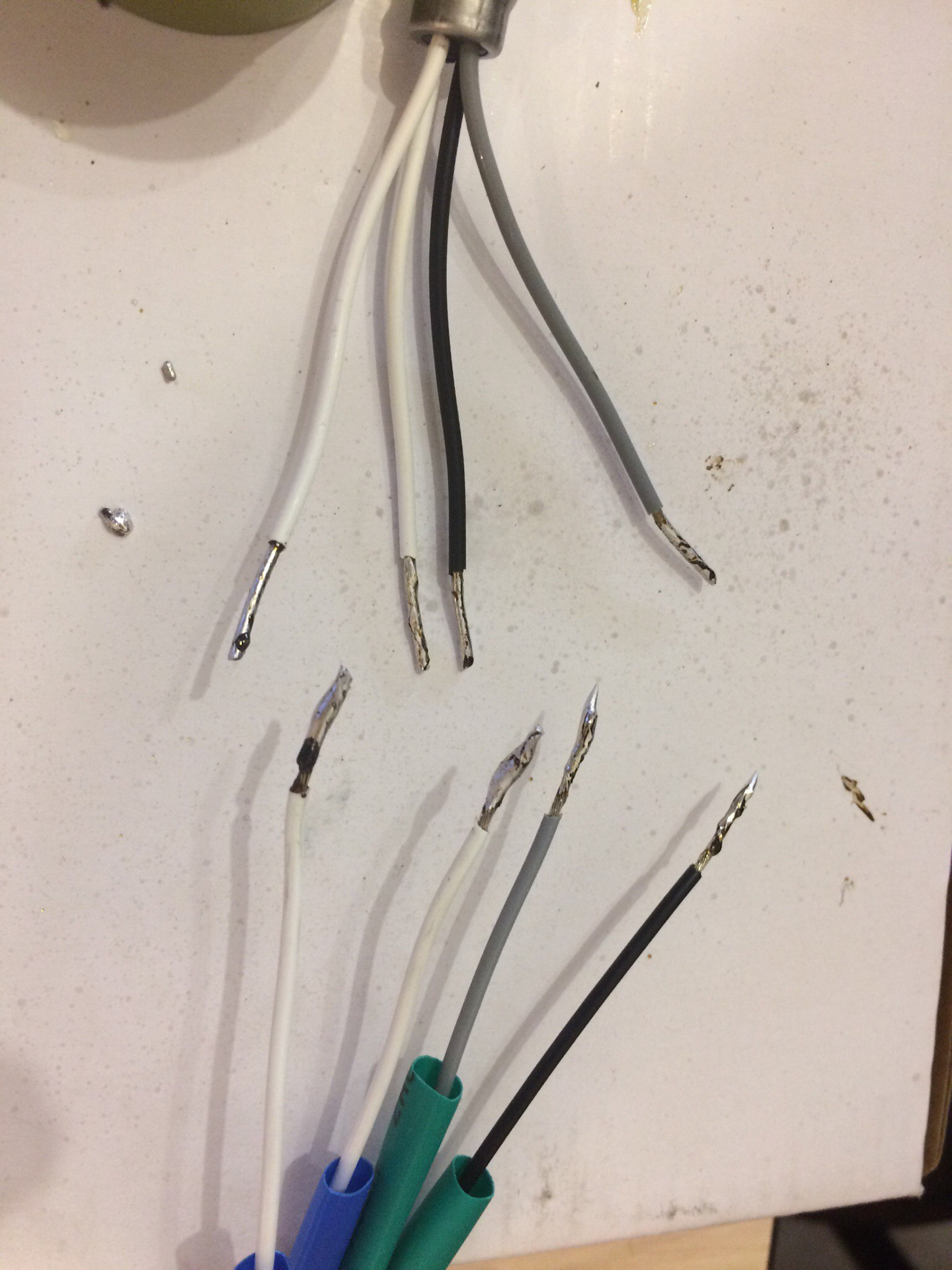

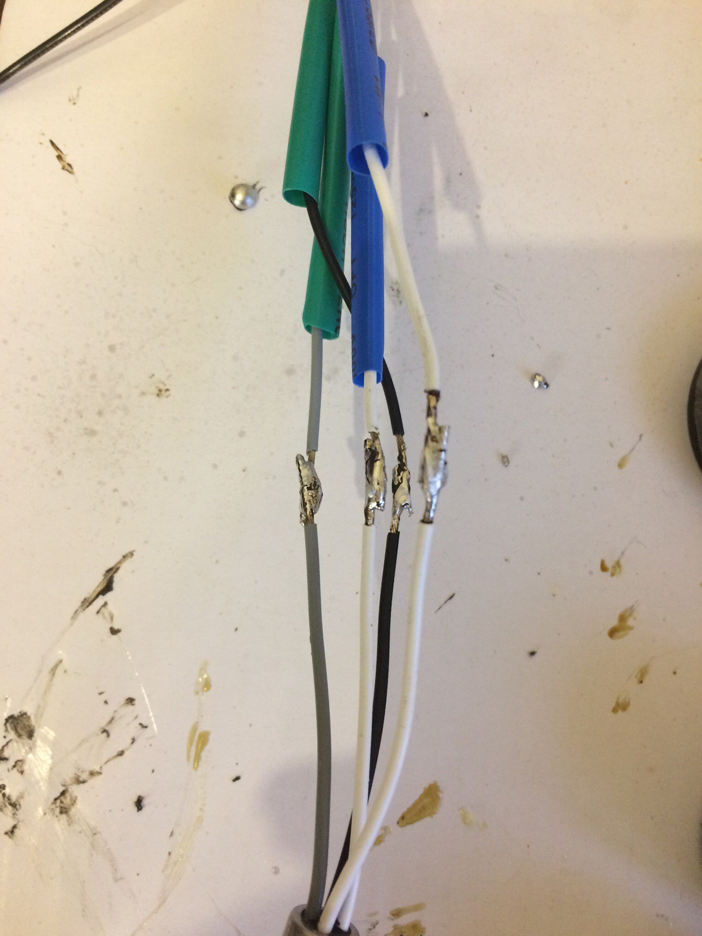

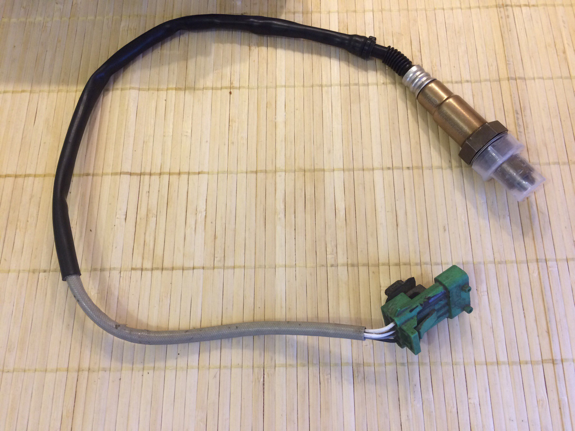

Оригинальную лямбду покупать, честно говоря, жаба душила, ибо всажено в эту машину с момента покупки уже нормально так, хоть и по мелочи всё. А в ближайшем сервисе запросили за это 5к. Недолго покопавшись на форумах, заказали ВАЗовскую (оч популярную в этом деле у пежо)) лямбду, с которой нужно было повозиться, но зато тыща двести))) В общем, пошли паять.
Закручивается обратно она гораздо легче, чем выкручивается))) Поэтому тут без подробностей)

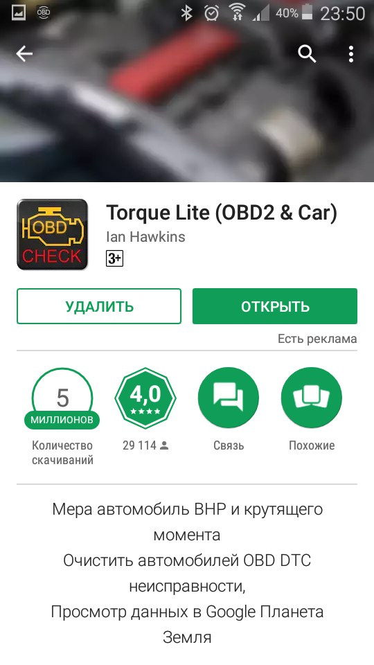

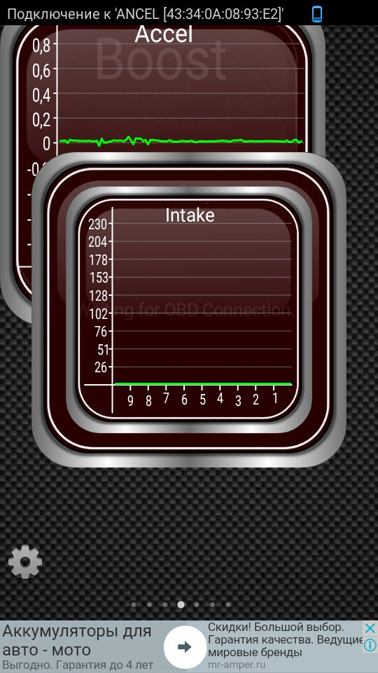

Далее сброс ошибки. Заказывали на али ELM327 чуть заранее (мужчине моему тоже нужен был сбросить ошибку подушки), пришёл где-то за 2 недели. У нас версия только для андроидов (ещё копеечку смарамоили, ибо есть запасной телефон на андроиде), но есть и для айфонов, стоит немного дороже. Подключались к нему через приложение Torque Lite.
В настройках выбрали наше устройство, подключились, удалили все ошибки. Вуаля))

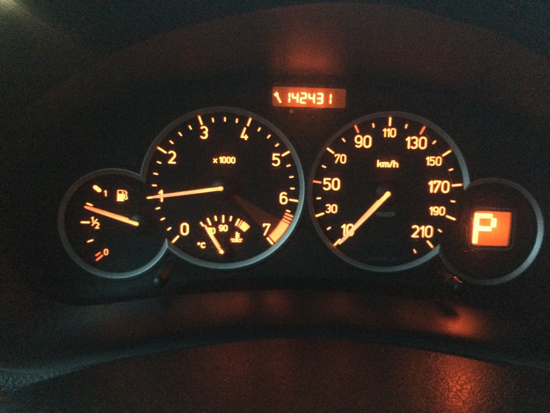

Здоровая приборочка светится от счастья :)) И мне чек глаза не мозолит))
По расходу посмотрю, но, честно говоря, прям сильно много после поломки вроде бы и не было. Подсчитывала примерно — около 11 литров, это с учетом кучи ремонтов и многократных тестов на холостых. Да и автомата на 4 передачи всё-таки)))
Чек снова пока не загорался. А это значит что всё должно быть ок)

Артикул используемой лямбды — 0258006537
