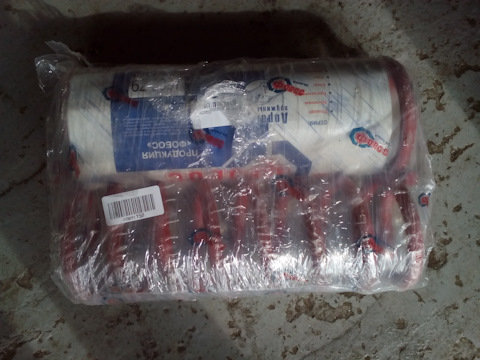

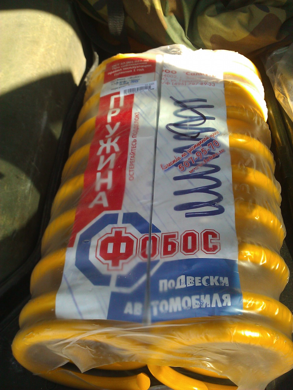

Так как зад у машины хорошо загружен (ГБО + Калитка), то стоят сзади пружины передние от УАЗа ФОБОС +50.

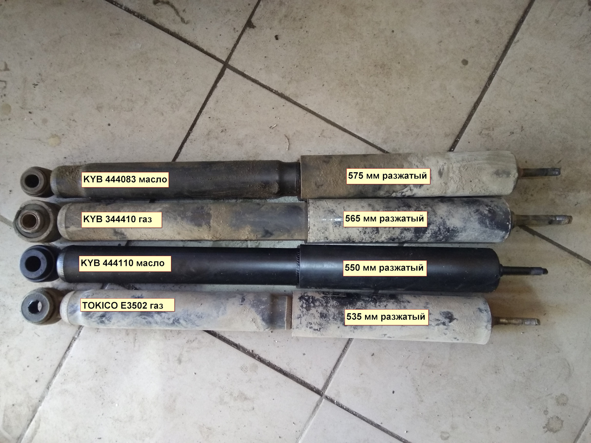

Ну и размеры для справки. Размеры от центра уха до привалочной поверхности шайбы штока с резьбой:
Наименование __________Сжатый____________Разжатый
KAYABA 444083 _________340 мм_____________ 575 мм
KAYABA 344410__________340 мм_____________565 мм
KAYABA 444110__________330 мм ____________ 550 мм
Tokico E3502____________320 мм _____________535 мм
Так что я, благодаря ошибке друга, нашел свое сочетание подвески. Может кому пригодится.

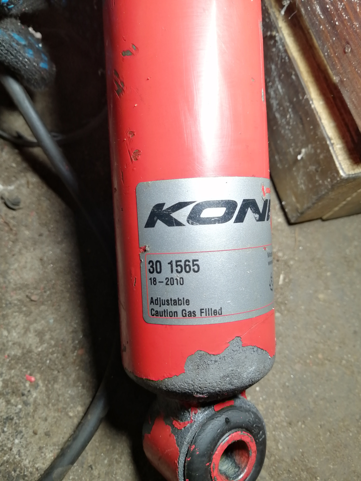

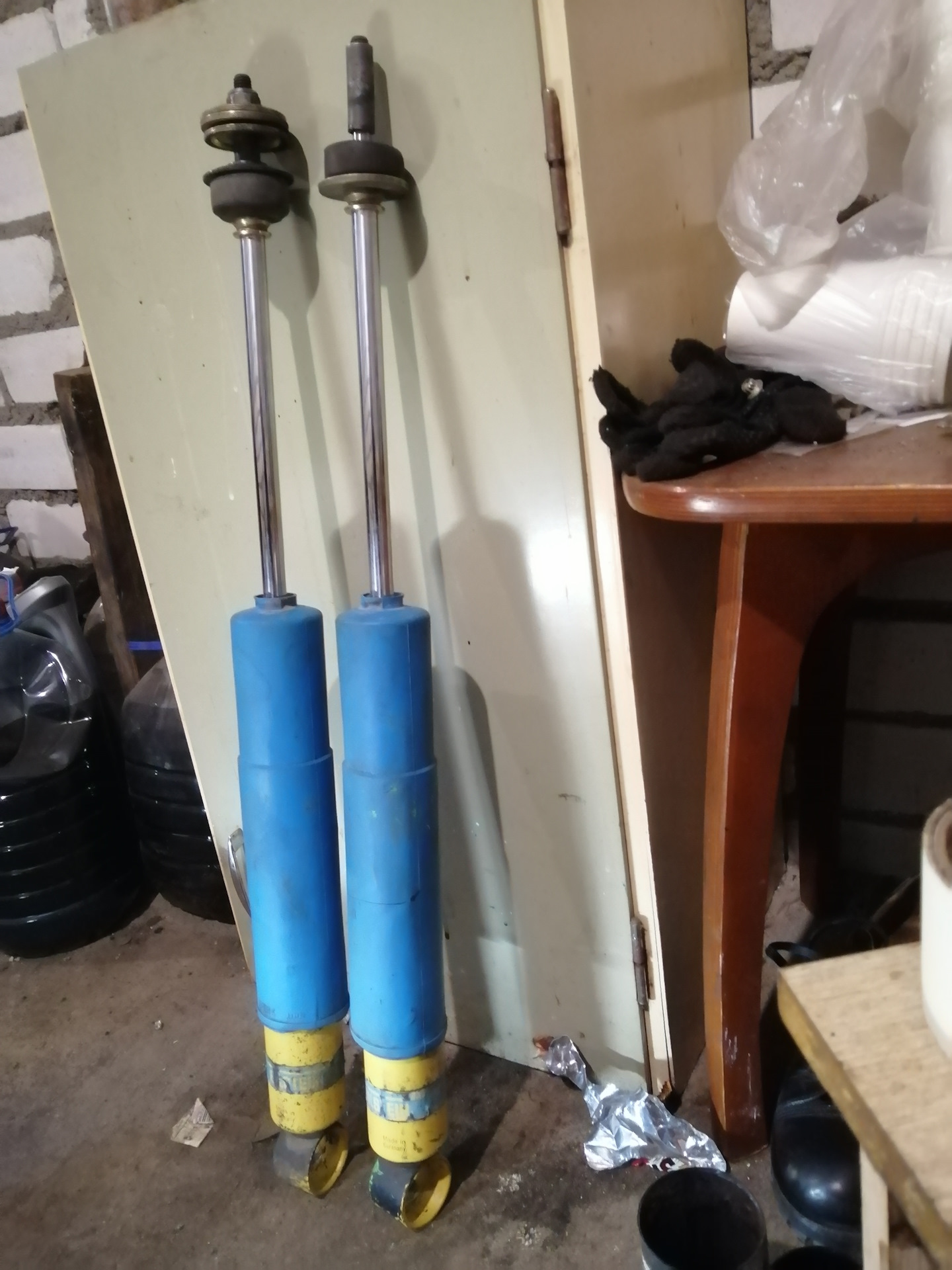

А я уже давно экспериментирую с дорогими бэушными амортизаторами, мониторю разборки и когда нахожу на вид живые и недорогие аморты — беру и ставлю. Сейчас на Ховер вперёд поставлю от Трупера Koni и от Прадо Белштайн на зад. Может меня многие и начнут осуждать, что мол, бэушка амортизаторы- это фигня, но у меня еще ни разу промаха не было — аморты попадались в хорошем состоянии и держак был конкретный! Даже новые Каябы так не держат.

Очерь нужная инфа! Спс! Как раз 444110 подойдут для пружин патриот-пикап. На 444083 есть вероятность потерять пружину.

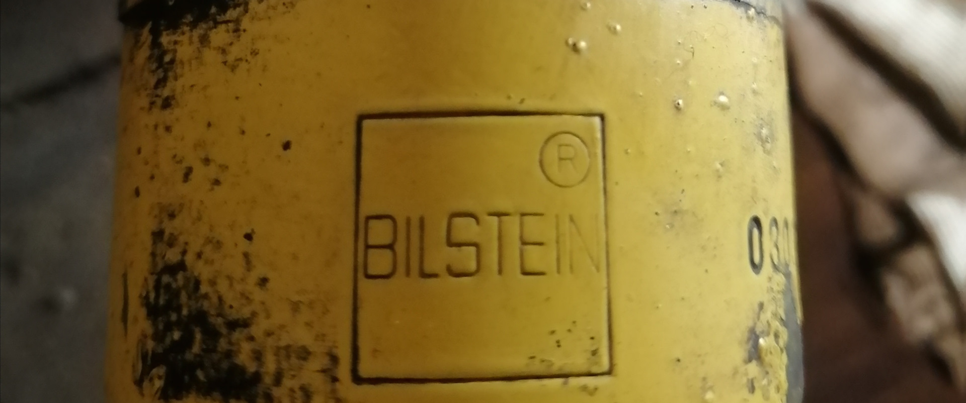

А козлило тебя на Токико потому, что амы малы, работали на разрыв! Для пружин +50 советую 845001, дорого но они того стоят. У меня они стоят в паре с 6483, кренов нет и не жестко
Я свои уже нашёл👍
Подскажи, а если гбо нет и прочих утяжелителей, что посоветуешь? Но иногда тачка в полной загрузке, редко но бывает (500-800 кг )? Хотелось бы поднять на 5 см примерно подвеской.
Я тут не подскажу… У меня такой машины и не было ☺
А что с размером под нижний болт, втулки нужны
Да, нужны
Я рад, что ты рад, что я рад)))) Для себя решил 845001, и не прогадал. Мне очень нравятся.
