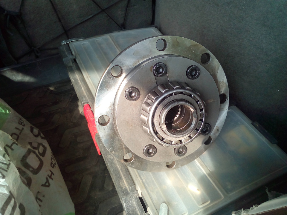

Продолжение истории с Дифференциалом Автоматическим Нестерова.
После замены левого привода стало ясно, что причиной хруста во время движения был вовсе не ДАН. Да, он имел повреждения в виде выкрошившегося металла на шнеках, но судя по всему он бы ещё ходил и ходил. Дурная голова ногам покоя не даёт. Цена науки велика, но жизнь продолжается. ДАНовцы как и обещали произвели ремонт ДАНа, как они сказали заменили шнеки. Заплатить мне пришлось за ремонт 1000 р. плюс 700 р. за пересылку. Всё бы ничего, но после ремонта ДАН не тот… Вставил в него старый ШРУС, попробовал провернуть, а шарики перекатываются с заметным сопротивлением и явно ощущаемым скрежетом… Точно помню что на новом ДАНе шарики перекатывались хоть и туго, но без скрипа и заеданий. А тут… В общем ставить такой агрегат никак не можно, как быть дальше думаю… Благо ввиду моей новой деятельности заниматься своим авто особо некогда и есть время всё хорошенько обдумать. Да и AVT ещё надо опробовать получше, пока кроме небольших грязевых ямок ничего серьёзного не попадалось.

1. ДАН не так уж и плох. Думаю проехал бы на нём ещё не одну тысячу километров.
2. Прежде чем разбирать КПП тщательно деффектуем ШРУСы.
В любом случае полученный опыт безценен.
Всем удачи на дорогах!

Немного неверные суждения о исправности ДАНа. На производстве кроме замены шнеков ДАНу еще исправляют лишний зазор в шариковых цепочках. Поэтому он станет заметно более упругим по сравнению с хорошенько поработавшим. На новом или отремонтированном ДАНе шары не должны болтаться. Так же исправляются паразитные пятна контакта в переходных каналах, которые вырисовываются при работе дифференциала под рабочими нагрузками.
Для примера возьмите в руки новый добротный подшипник и такой же, но хорошо поработавший. Почувствуете разницу.

Валера, ты не понял, ДАН я по глупости снял и разобрал. Заменил я сразу привод на новый так и ездил бы на ДАНе дальше без проблем.
может быть и так, но от брата слышал о Дане, недолго проходил, корпус лопнул
Корпуса лопались на ДАКах которые на Нивы и УАЗы ставили. Впервые слышу чтобы на переднем приводе корпус лопнул. Шнеки и шарики да, видел перемолотые, но корпус при этом оставался цел.
