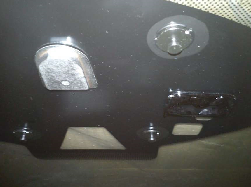

при поиске заменителя (по цене) различия могут быть в следующем: (сам проем под стекло на рестайле не изменился, но шелкография имеет несколько вариантов)
— тип датчика дождя (на дорестайле — в виде яйца; на рестайле — круглый)
— кронштейн крепления камеры (на дорестайле поначалу были камеры не квадратные, а фигурные)
— атермальное или теплопроводящее Отличие атермального от теплопроводящего в надписях в нижнем правом (если смотреть снаружи) углу
Laminated GF = теплопоглощающее Laminated С = атермальное теплоотражающее
а так выглядит стекло на дорестайл с камерой старого образца (эта камера была не полностью функциональна) (стекло идет уже с кронштейном под камеру приклеенным на стекло, но форма камеры не квадратная) Opel 51 61 502 (GM 12782461) код замены 6293ACCCMVWZ2R ВЕТРОВОЕ СТЕКЛО, ЛСП (ТЕПЛООТРАЖАЮЩАЯ) (ДЛА ДАТЧИКА ДОЖДЯ) (ДЛЯ ПЕРЕДНЕЙ КАМЕРЫ, POC UVT) (ИДЕНТ. RP) ОГРАНИЧЕНИЕ ПО № ШАССИ: …-B1999999
спасибо за подробности. С лобовым уже разобрался. Загвоздка с камерой, на рестайл нигде не нахожу. И вопрос у меня сейчас камера на автодальний, поставив эту функция автодальнего пропадет?
Стекло пока еще не брал, собираю всю инфу. и стекло нашел по преемлемой цене. А вот новую камеру это не готов) с моими поршнями машина не стоит таких вложений
62 — 93 — A — С — С — С — M — V — W — Z — 3R -Opel -INSIGNIA -Лобовое -Прозрачное -Атермальное -Камера -Датчик Дождя -VIN окно -Доп.оборуд. -Инкапсуляция -Изм. шелкографии

вот стекло на дорестайл с шелкографией под квадратную камеру и овальный датчик дождя. Этому нужен еще кронштейн крепления камеры (отдельно продается)
Opel 51 61 218 (GM 20953048) код замены 6293ACCCMVWZ3R
INSIGNIA ВЕТРОВОЕ СТЕКЛО, ЛСП (ТЕПЛООТРАЖАЮЩАЯ) (ДЛА ДАТЧИКА ДОЖДЯ) (ДЛЯ ПЕРЕДНЕЙ КАМЕРЫ, POC UVX) ОГРАНИЧЕНИЕ ПО № ШАССИ: C1000001-D1999999

22933262
ну поделись инфой что нарыл по стеклу — интересно
так у тебя датчик дождя то круглый?
может дешевле поставить датчик яйцом — они заменяемы
и тогда стекло от дорестайла будет дешевле даже с учетом покупки датчика в виде яйца?..
я видел лобовые под камеру и за 15к — но под старую камеру и старый датчик
у него номер заменный такой AGC 6293ACCCMVWZ2R
а пустое стекло да вообще без шелкографии — вообще по 3к
KMK Glass
6293AGNGN
а старое свое стекло — думаешь можно толкнуть кому-нить?
dosipv
www.stekloff.su/useful-in…ode/eurocode-ws/index.php
расшифровка кода стекла

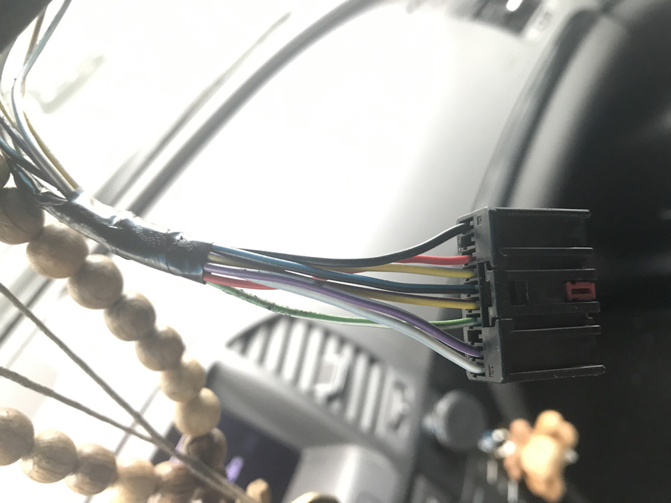

этих камер навалом на ебэе по 50$, я заметил и на кадиллаках и на авео (соник) один номер 958834210, те можно брать любую.
кому камеру
вот на авито нашел
www.avito.ru/moskva/zapch…_opel_22866868_1088306077
эта норм — новая такая же — можно брать
больше новых в россии нет ( за такие деньги)
kostia1111
кому камеру
вот на авито нашел

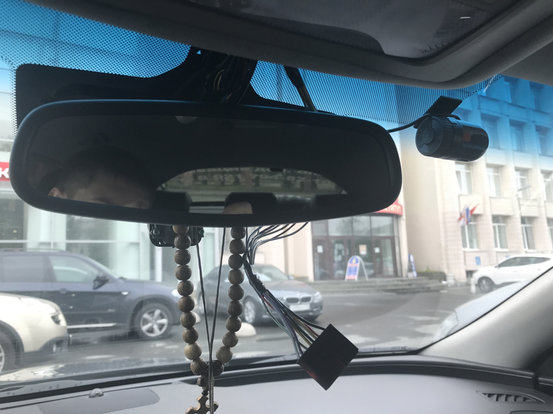

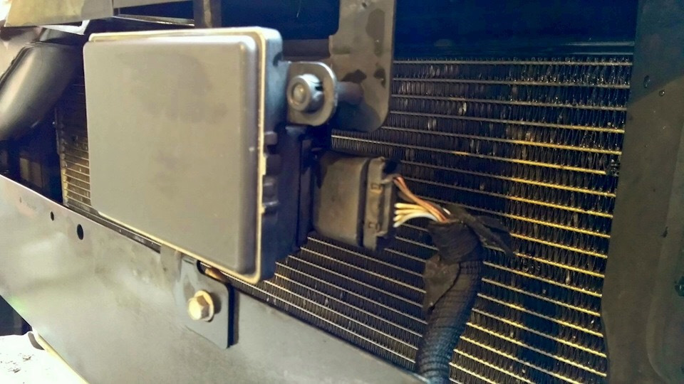

камеру вижу, а где же радар?
Ещё не приехал, но он уже пересёк границу России. Да и камера эта приехала 2 дня назад))
у меня камера лежит, жду вставку на стекло чтоб ее закрепить
А как же радар? Камера без радара, деньги на ветер))
там вроде еще решетки отличались
для радара и без него
Картоночку поставлю))

как-то плата с обоих сторон видна — а линзы тоо и нет
она на разъеме чтоли сама по себе без платы
вот поэтому и боялся вскрывать — малоли косить начнет?
Камера сидит жестко на корпусе и подключается шлейфом.
