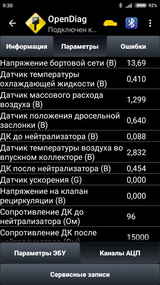

Почему дмрв показывает так мало? У меня на моем дмрв расход 9.8 кг воздуха
Всмысле мало?
14,20(кг/ч)
Фотку не кинул. Щас
На холостом ходу должно быть 9.8 10.2 кг
это я знаю…мозги рекомендуют 11.2…верить не верить…
Попробуй отмоединить дмрв и без него запустить, может что изменится
ты имеешь ввиду снять дмрв и на диагностику ещё раз проверить?
Нет, попробуй отсоедини Колодку подключения, тесть вытащи провода от дмрв и попробуй запустить двигатель, если запустится норм то что то с дмрв если нет то нужно искать дальше
