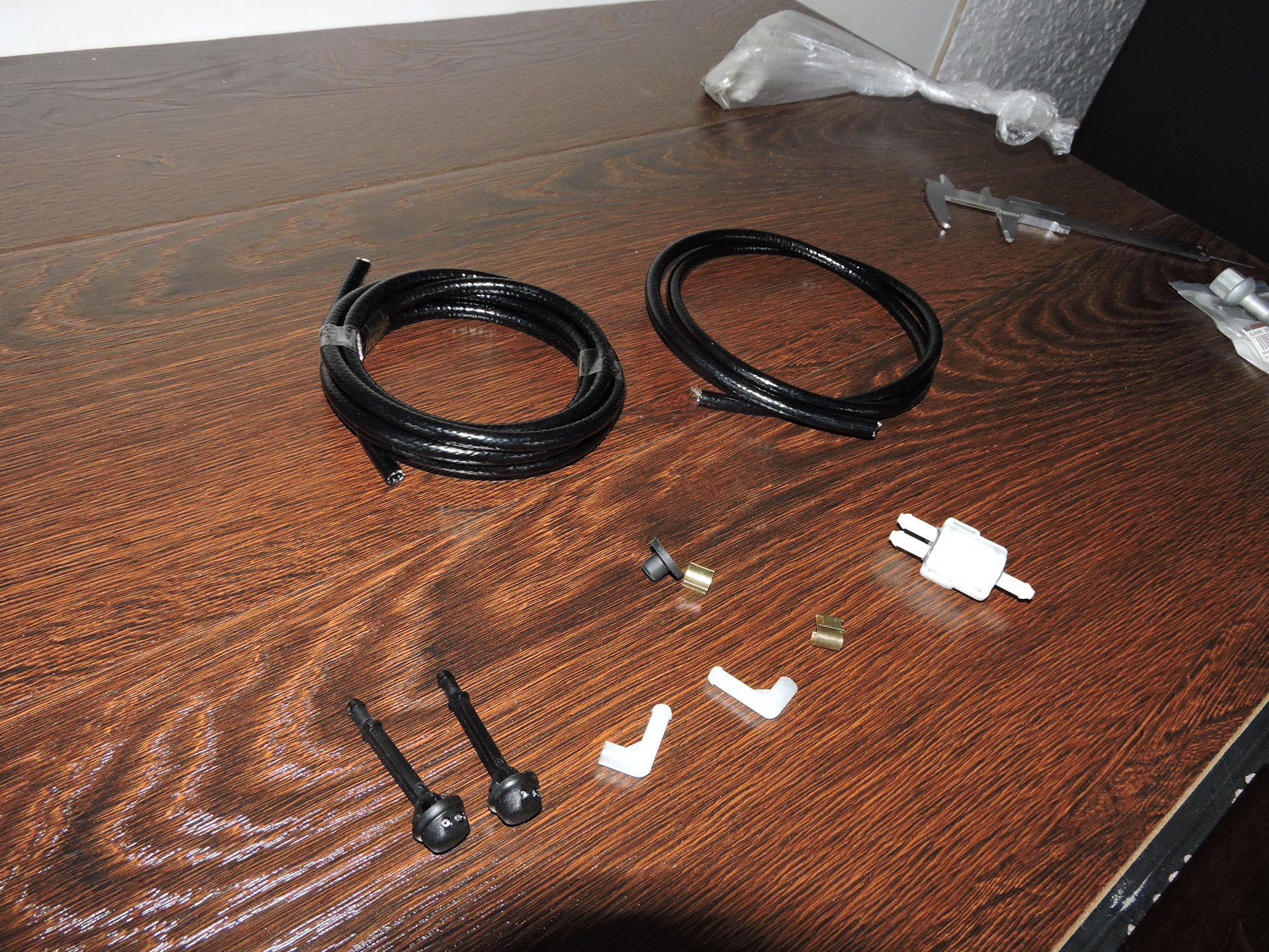

Далее решили разобраться с системами омывателя лобового и заднего окошек. Для лобового был установлен, подаренный мне ранее, полностью новый комплект форсунок, магистралей и крепежа:
Для заднего была куплена только новая форсунка A1238600347. Все гадал будет ли в комплекте прокладочка под нее или нет) А тут еще саморезик оказывается положен был)))

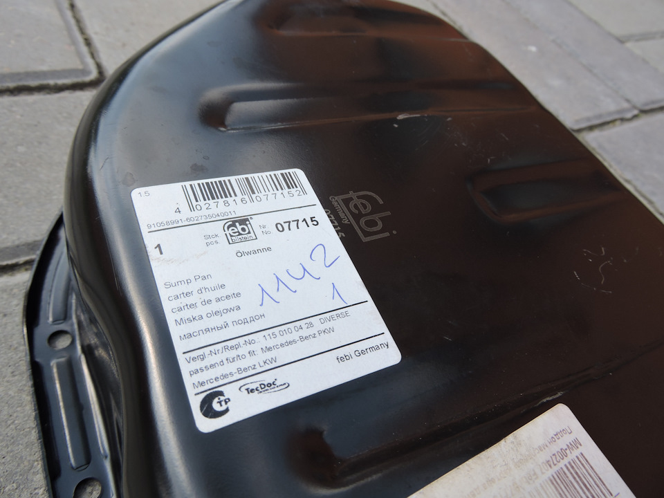

Также устранили самую крупную течь — из-под поддона двигателя. Заодно поменяли и сам поддон с прокладкой и медной шайбой. Куплен Febi 07715

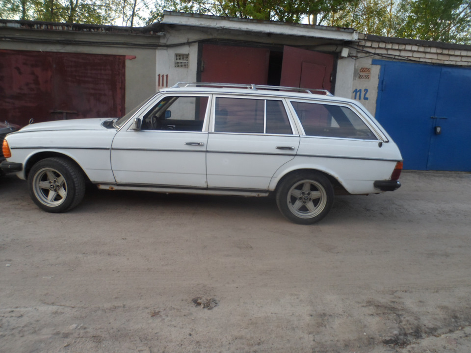

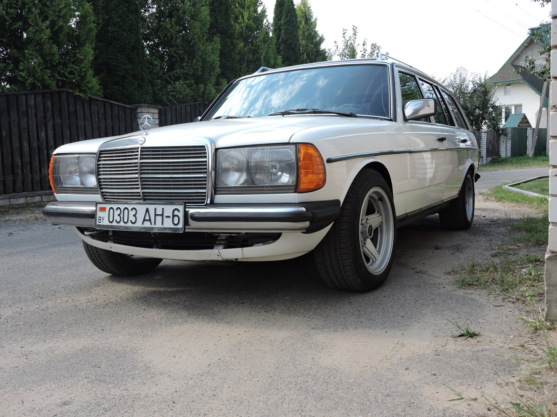

Вот так теперь выглядит наш универсальчик спустя эту неделю:

Привет, подскажи прокладка поддона картера нужно герметиком промазывать или нет?
Я считаю, что да…нужно!
Я ставил без герметика и масло капает теперь. Придется переделывать.
