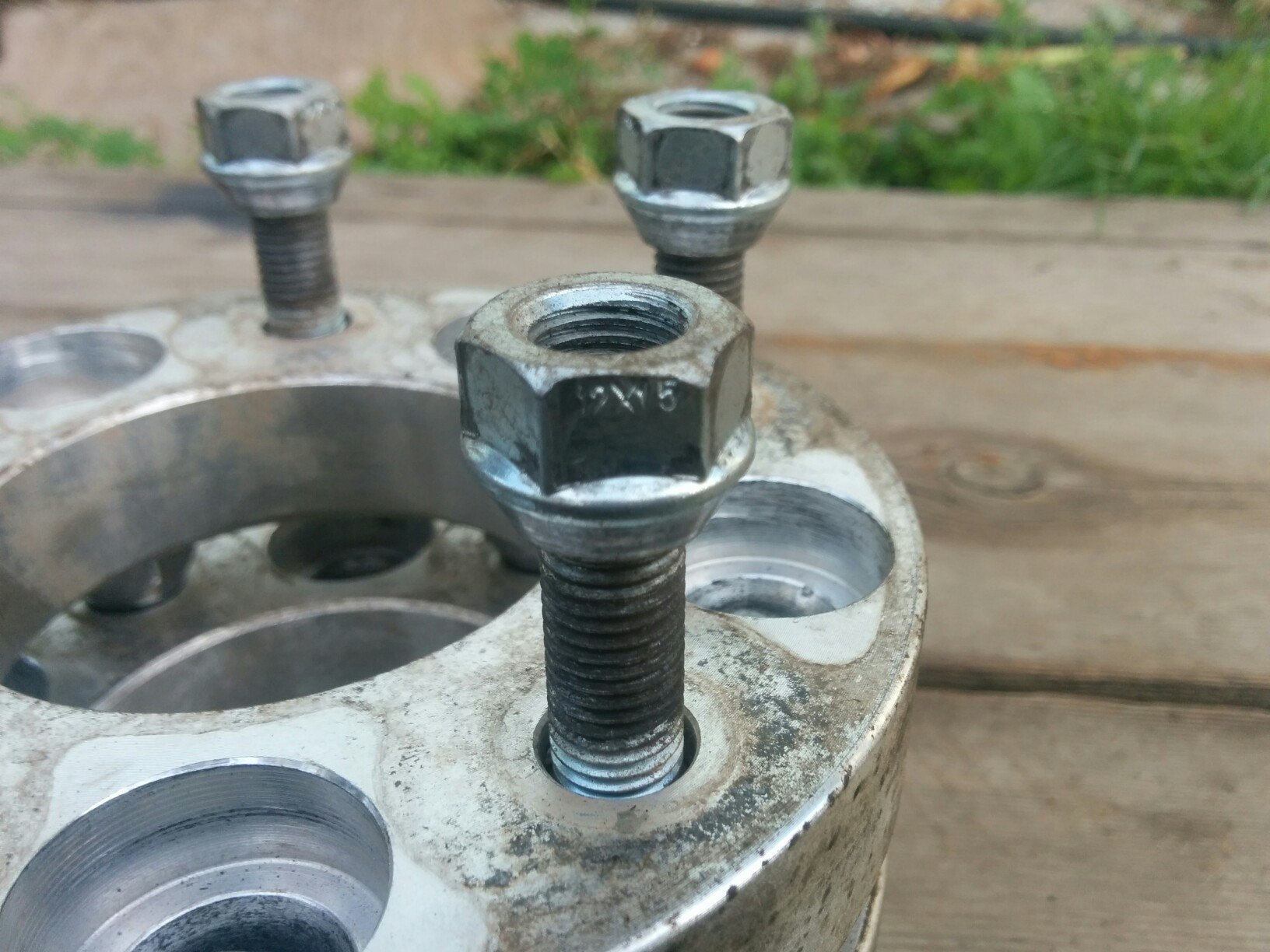

Приобрел не за дорого, комплект проставок 25мм.
Вот только шаг резьбы на них 1.5, в то время как на ступице 1.25
Решил выбить и поменять местами. Начал с проставок. Две шпильки закосячил. Где в Иркутске не за дорого купить две шпильки м12х1.5 с гайками?

не подойдут шпильки разные перед зад, проверено
Обидно
Посадочное на шпильке в +- 0.5 мм решает! Так что шансов очень мало что подойдут в ступицы ниссана. Где то 13.4 мм у нас посадочное
Выбью со старой ступицы, сравню, сфоткаю и запись сделаю
не понятно с чем ты их решил поменять местами. Шпильки с проставок болт он не встанут на ступицы ниссана. Посадочные габариты разные абсолютно. если ты именно так хотел =)
Ещё не разбирал, но судя по фото из интернета одинаковые. У меня валяется старая ступица (точнее две))) посмотрю на днях
а ну фото это конечно решающий фактор =)
Если бы решающий я бы не писал бы )) не просто так интересуюсь. Но старую ступицу разберу, так сказать удостоверюсь
Вообще хотел чтоб мои гайки остались снаружи а теми что на фото прикрутить проставку
