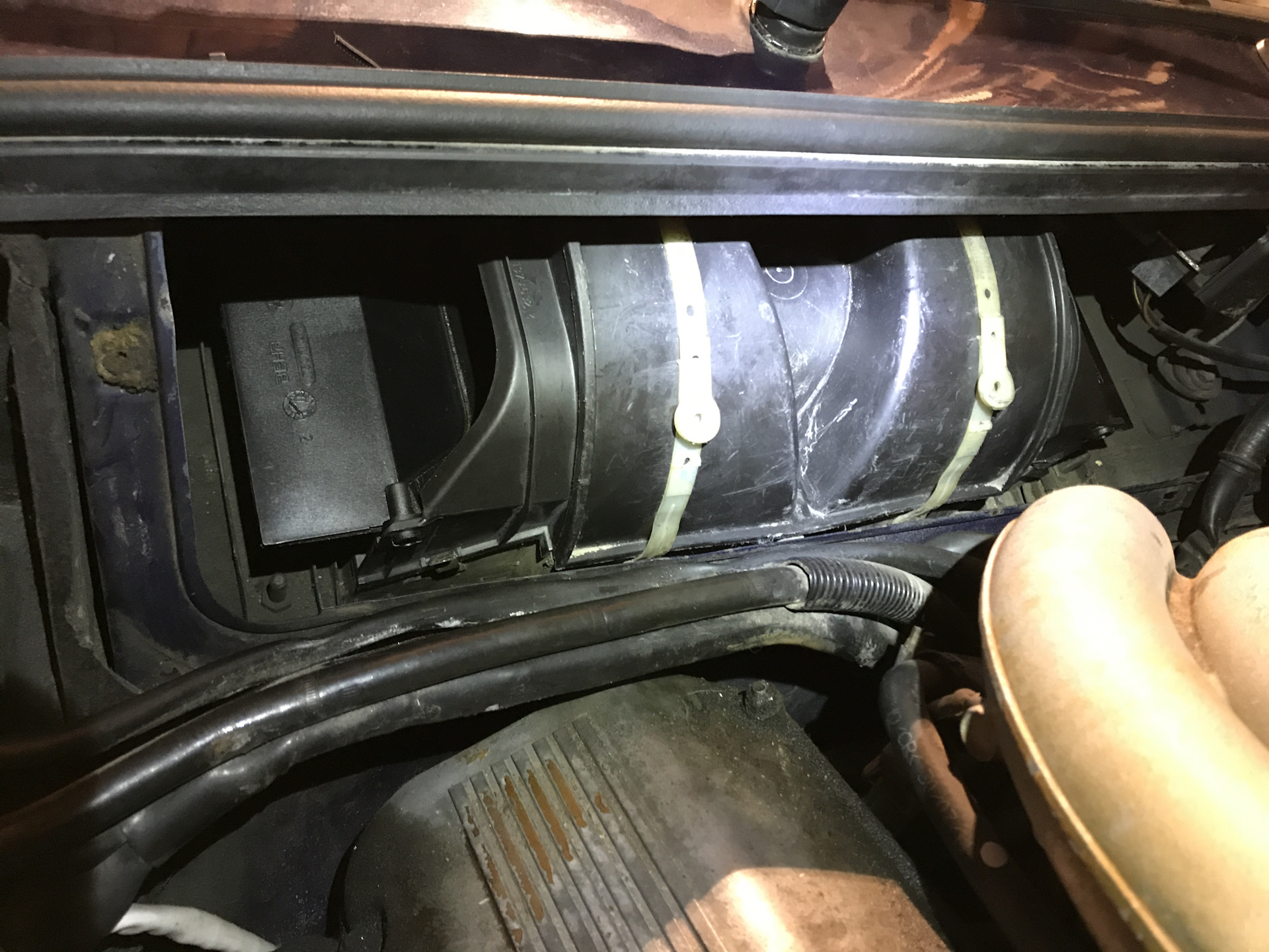

А я этой зимой наткнулся на проблему — у меня вообще нет заслонок! По бокам турбинок просто голый корпус! морозы на дворе. Решил пока временно закрыть наглухо пластиковые решетки вентиляции под лобовым стеклом. Печка сразу задула горячим воздухом. А то вообще еле теплым дула, согревая поступающий с минусом воздух из-за борта. Не знаю, как у меня обстоят дела со средней заслонкой, но что-то "бухает" когда выкручиваю ручку на красную зону. Видимо хотябы одна заслонка у меня работает. Эх…

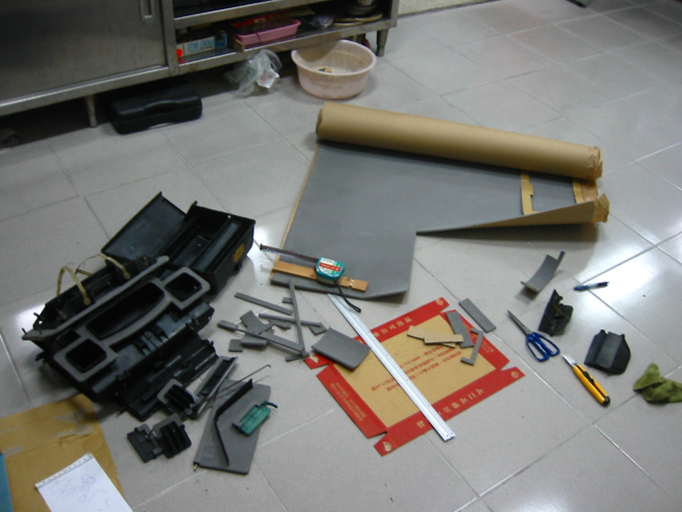

Вот что я нашел в инете — вот так печки перебирают. Все полностью заново проклеивают. Но для этого ее нужно снять…
во, похожий материал, но есть еще вспененный сплен, он мягче и чутка толще
или вот так :)
www.drive2.com/b/464521398698639856/
Фига себе круто! Ну с этой прокладкой понятно, она покупается новой, готовой если что. А вот с этими мелкими…
по шаблону картонному или бумажному
