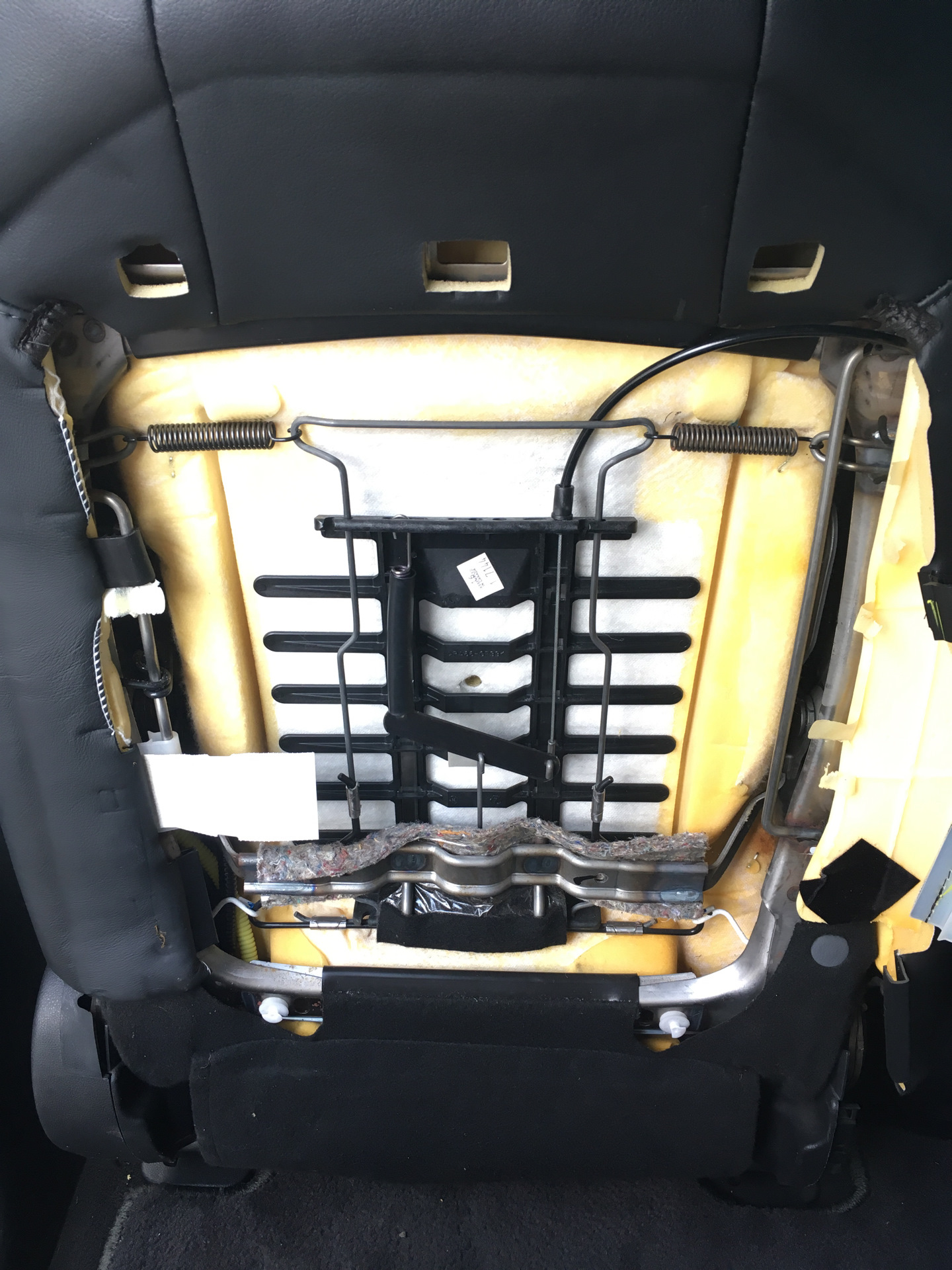

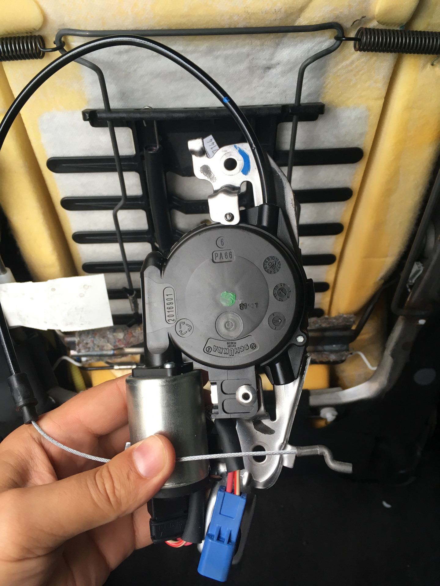

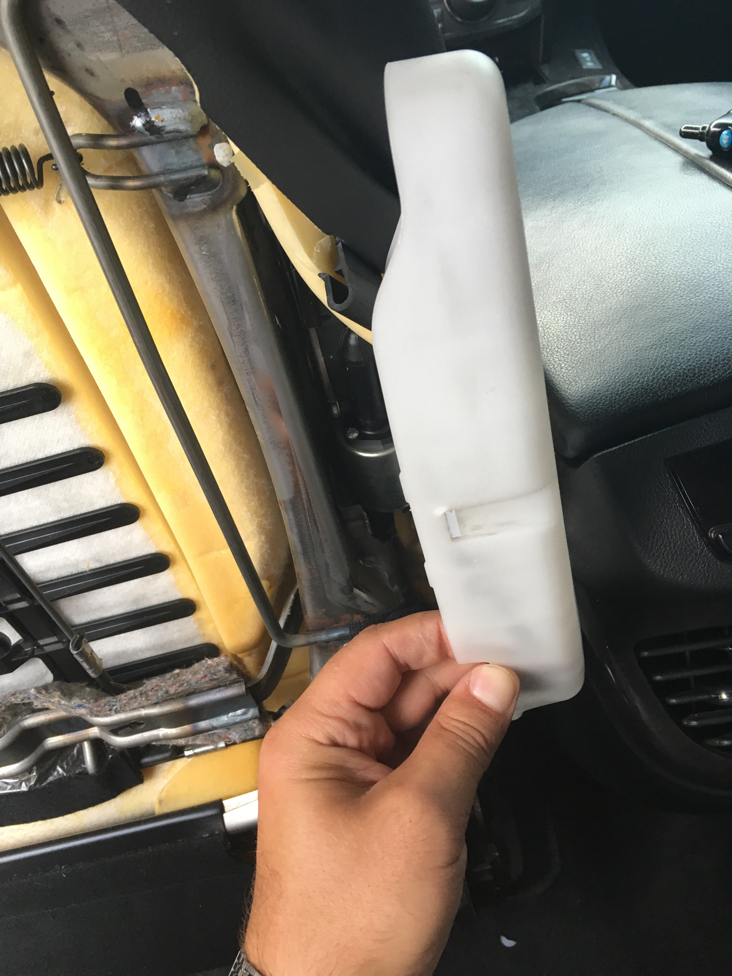

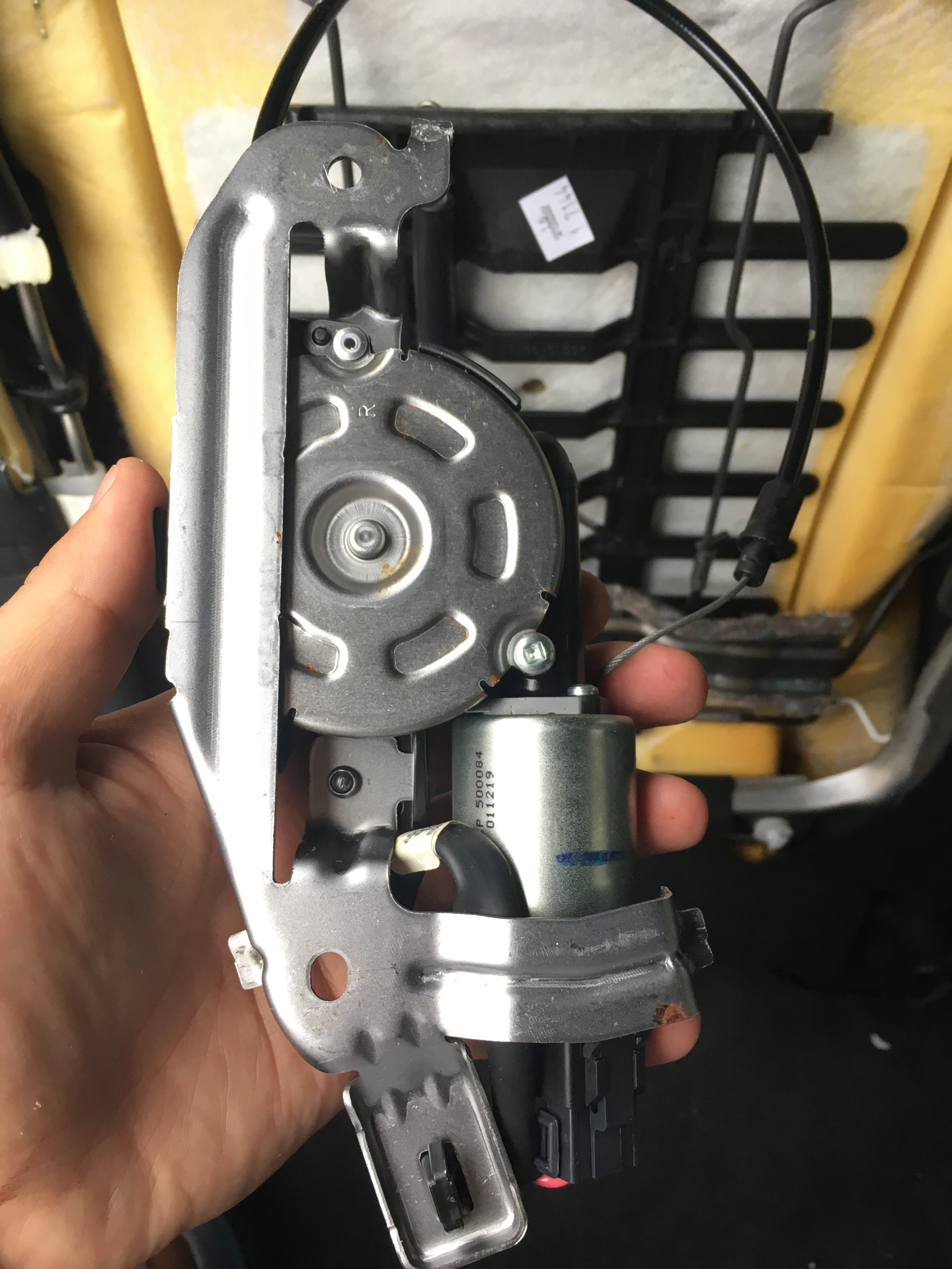

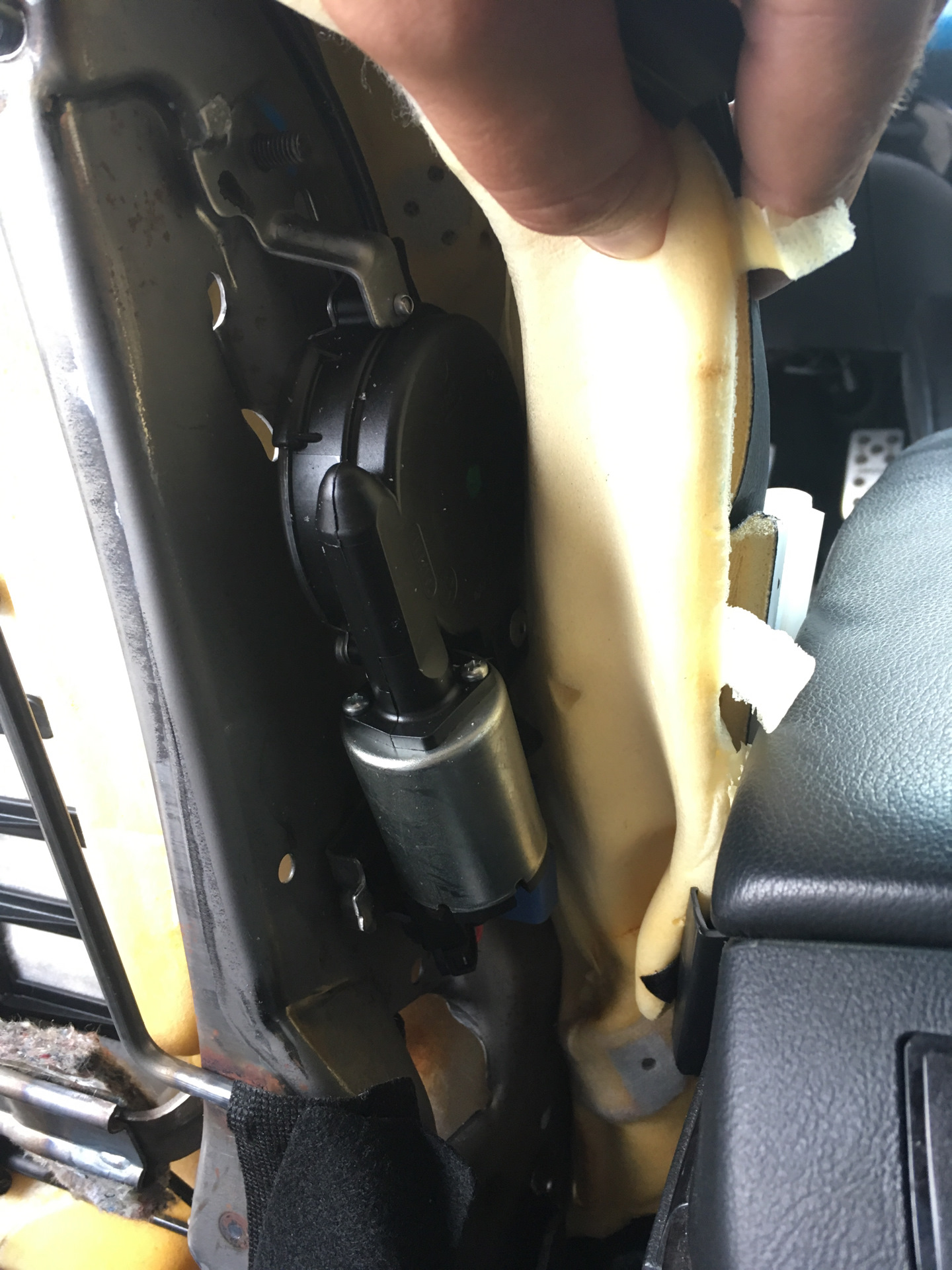

Как я уже написал ниже, я разобрал сидуху, чтобы наконец-то отремонтировать подкачку поясницы… справа спинки есть моторчик, к ниму идет тросик, это и есть мотор подкачки поясницы. Снимается он просто, стягиваем защитный белый пластиковый кожух, откручиваем две гайки, отщелкиваем фишку, снимаем тросик, и вынимаем моторчик.

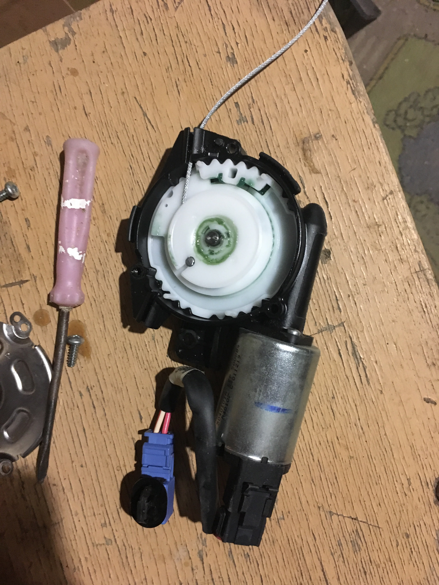

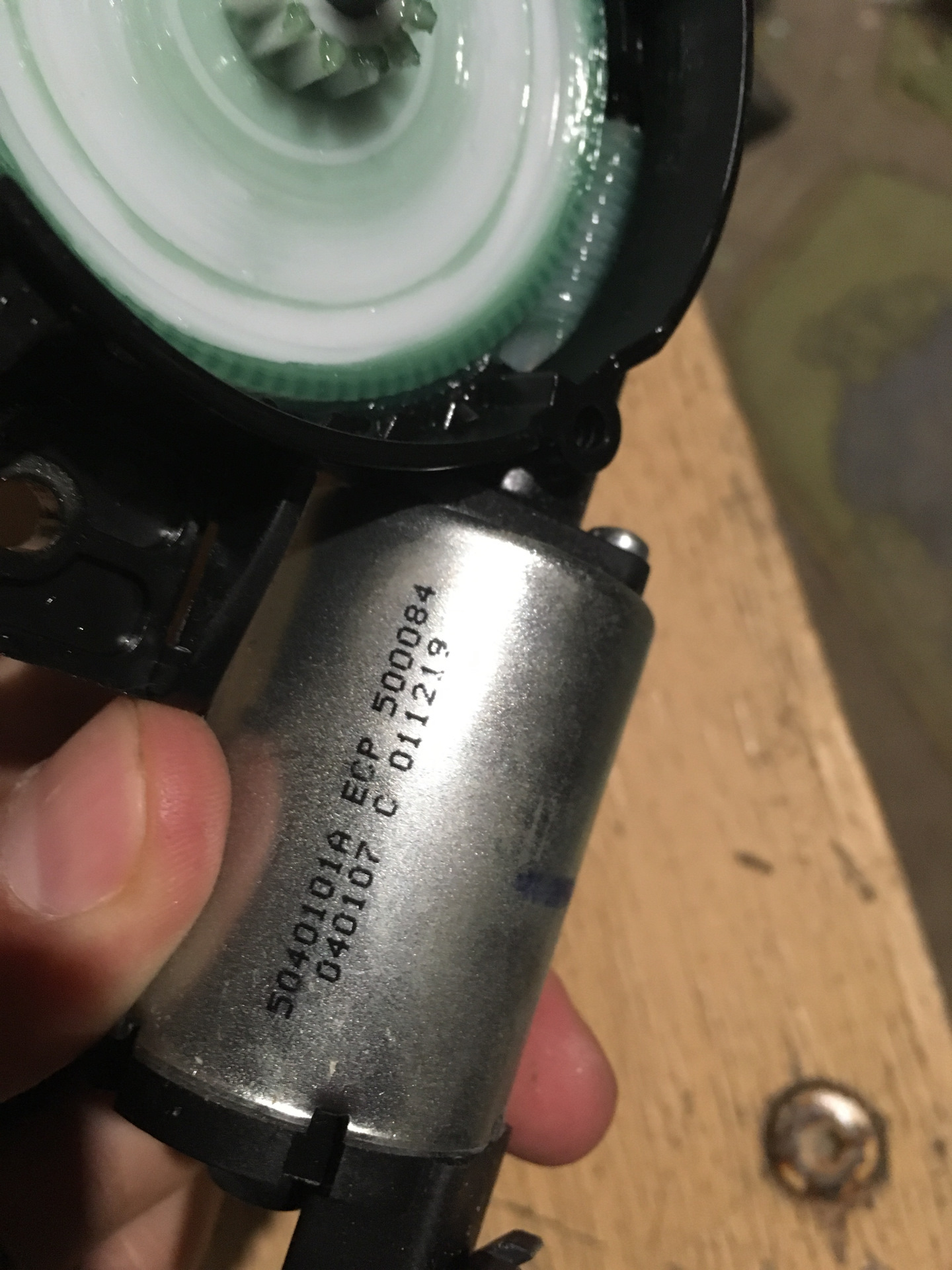

Дальше нужно высверлить две заклепки, и откручиваем два шурупа и добираемся до шестеренок!..

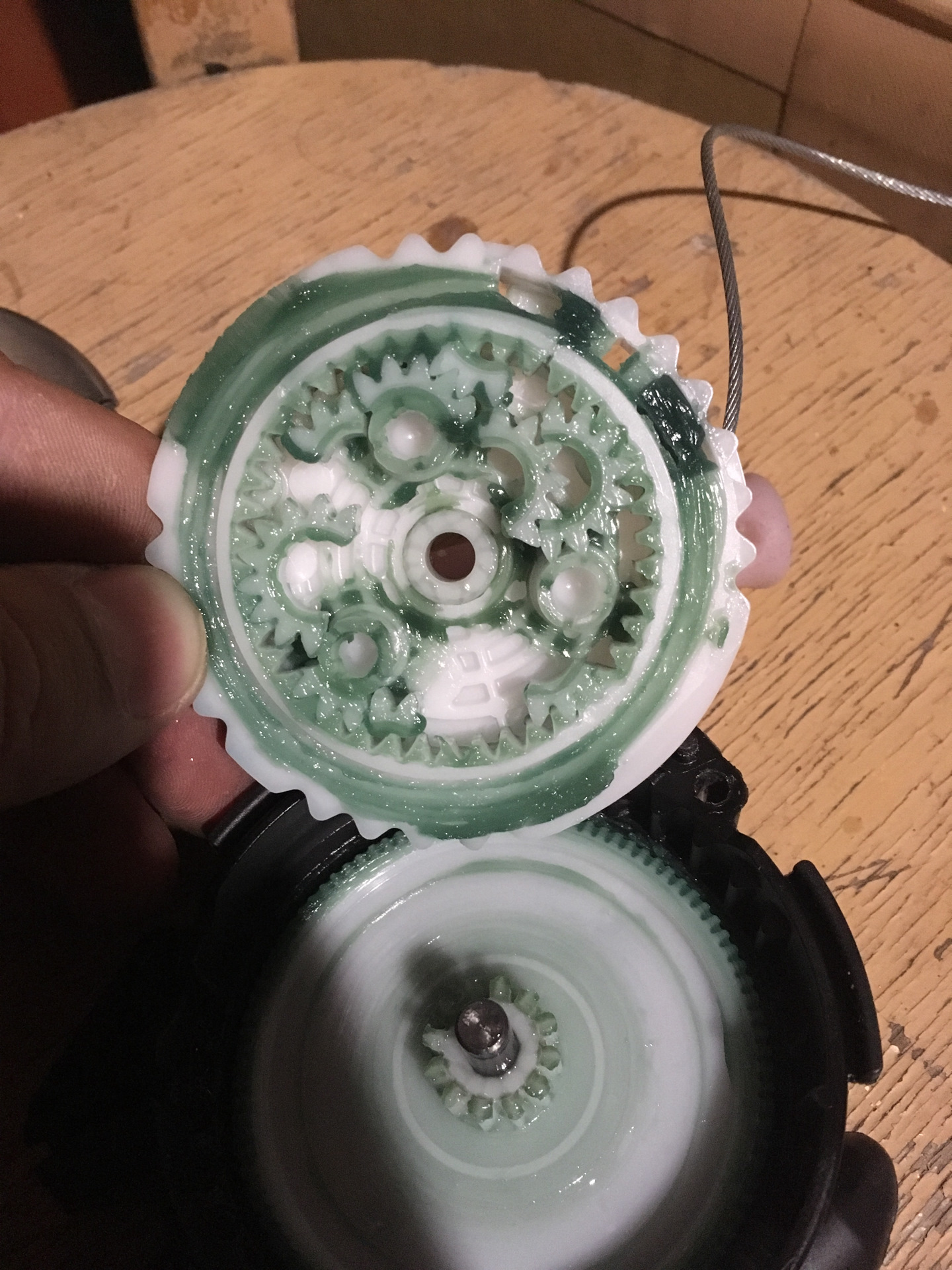

И тут меня ждал сюрприз… все шестеренки раздолблены на части!..
Народ, есть идеи? Что сделать и как отремонтировать? Может от какойто хонды можно чтото подобрать? По сути нужен или мотор с другого авто который просто будет натягивать тросик, или система накрутки тросика потипу со стеклоподъемников…
Может кто покупал или ремонтировал такое?
Вообщем помогайте!

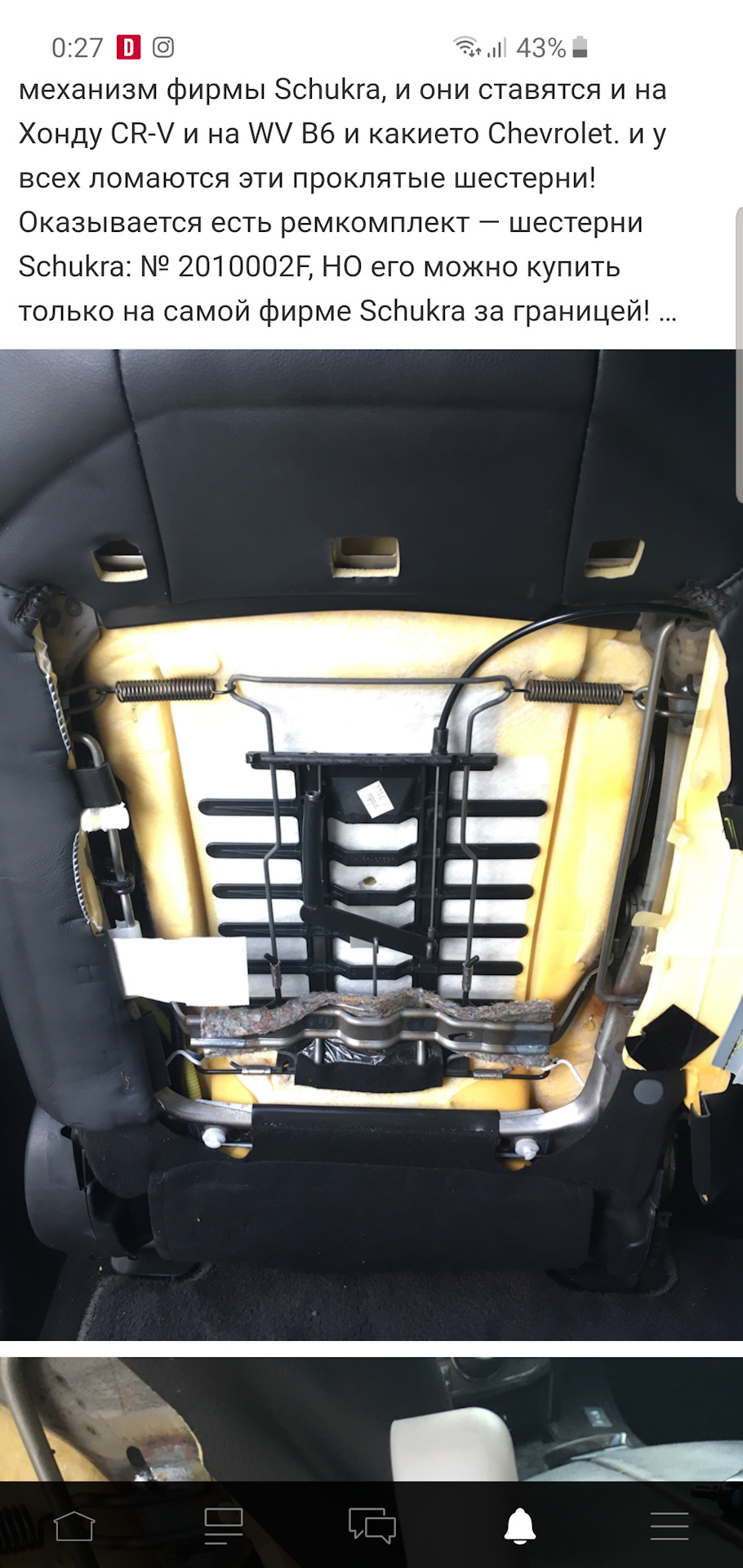

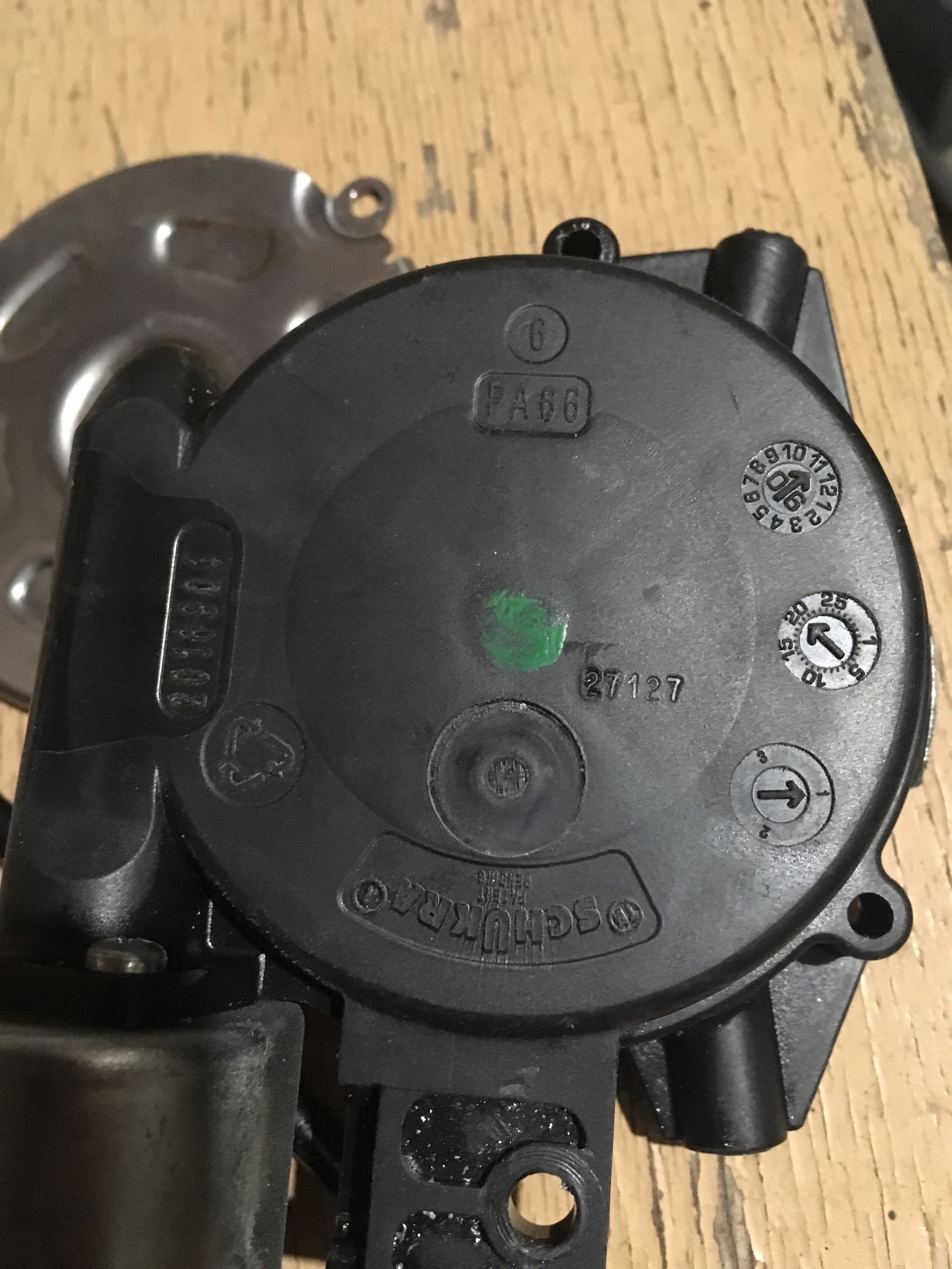

П.С. Вот что я уже выяснил… эта беда у многих.) механизм фирмы Schukra, и они ставятся и на Хонду CR-V и на WV B6 и какието Chevrolet. и у всех ломаются эти проклятые шестерни! Оказывается есть ремкомплект — шестерни Schukra: № 2010002F, НО его можно купить только на самой фирме Schukra за границей! …

А с чего вы взяли что в канаде они есть? Schukra Не канадская фирма а австрийская. Оригинальный ремкомплект вам наврядли удастся гдето найти…

У фольца и у хонды одинаковые шестерни стоят, только у фильца помоему еще есть регулировка подкачки вверх/вниз?.. и там такие же стоят ;)
Да, вот у меня проблема как раз именно в регулировке положения валика вверх/вниз, там стоит планетарный редуктор:) Можешь подробно рассказать об этом, если знаешь?:) У меня нет соображения, что мне делать, машина первая:)
Это он и есть). у фольца два одинаковых моторчика стоит… надо разобрать сидуху и этот триклятый моторчик и сделать новые шестерни. Или если вам сейчас неудобно, просто отрегулировать высоту вручную и забить болт)… я когда не работала подкачка каждый день про нее думал)) а как сделал — больше ниразу и не подкачивал)) выставил и все.
Я уже сидение почти разобрал, мне остается снять чехол, расклепать все заклепки, и заняться непосредственно ремонтом самого привода. Но мне кажется, у меня немного другой случай: сломаны не только шестеренки планетарного механизма, но и сам механизм, потому что тросик как-то непонятно ходит:)
Так механизм это и есть шестерни. Но не суть…посмотри у меня фотки… у меня сломан был и сам корпус в которые вставлял ись шестерни. Мне и его напечатали ;)

Тут или фрезеровпть второпласт или pla-пластик на 3д принтере. Все не так сложно. Как модет показаться) удачи в ремонте.

Хз) я в этом не шарю… сегодня звонили сказали что 3D модели все готовы, и сначала напечатают обычным поастиком для проверки и подгонки, а в понедельник приедет какой-то супер пластик и им напечатают уже окончательную деталь)))

На 3Д принтер
Хэх, как вариант, но думаю сосканировать и напечатать эту деталь будет как цена новой сидушки)
Нифига. 2-5 грн грамм печати, и разработка гривен 300. Они эти шестеренки часто делают. Вон товарищ на миксер делал, и нормально по деньгам, а то на Акуру))
