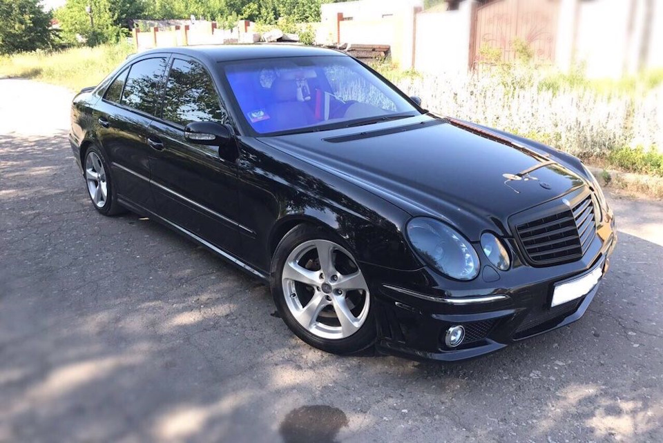

Начну серию постов WIP (work in progress) — в которой буду описовать что сделал на последнее посещение мерса.
Сейчас занимаюсь тем, что полностью произвожу демонтаж салона с целью обнаружения всех ржавчин, а потом полностью позвоню все провода которые идут с багажника в консоль.
Первостепенная задача снять всю старую шумку
Вот тут у меня вопрос к знатокам — что было спиженно бывшим хозяином?
(подсказка в машине была система Harman/Kardon)
И напоследок — плюшки)).
Очень неожиданно и очень кстати была куплена бриборка черного цвета с Е63 за которой я гонялся по всему ebay и уже был готов купить ее там за 500 злых баксов. Но на OLX появилась объявка за очень даже приятный ценник. Не раздумывая купил ее.
Осталось проверить только ее жизнеспособность. Чем и займусь на этих выходных.
Если она заработает то шестеренку которую ты искал могу подарить тебе NEMETS4441 сняв со своей приборки. Если конечно ты не нашел еще). Т.к я не нашел пока(((
И последнее что приехало — это фары.

приборка красивая. Вчера сидел в S63AMG не понравилась мне его приборка. Возможно я консервативен, и привык к стандарту…
А фары у нас одинаковые)
Ага. Ещё я посмотрел твой БЖ и смотрю меня ждёт такой же гемор с бамперами. Так что если есть лайфхаки по установке — делись)
лайфхаков не знаю)
Все решалось через время, труд и бабки)

Интереснее было бы если ходовые огни дублировались в отсеке для дальнего света. Надеюсь светить будут, на ваг ставили типа таких же тюниных света в них небыло вообще, пока линзы с родных фар не переставили
Да мне знакомый говорил — что они не светят. Буду тоже брать с родных фар линзы
Ого, приборка очень редкая в черном обличии, такие фары придадут машине еще 80% брутальности, поздравляю!)На моем 55 амг фары совсем устали, но в таком состоянии даже не рассчитываю найти(
Если нужны такие фары — обращайся;)
мне на CL 215 надо)

Кстати фары будут вот так смотреться — фото не моя. Нашел первую попавшуюся с нета
Audex
Светят они.
Да если доработать. Поставил туда линзы Kioto — свет бомба

Блок навигации пониже, а над ним тв-тюнер. Если они там были когда-то, то к ним фишки должны быть. И закольцованная оптика сразу бросится в глаза.
В богажнике в той коробке должен стоять блок навигации.но он не на всех мащинах комплектуеца.поэтому не факт что его выдрали.
Навигация как и не работает в машине
